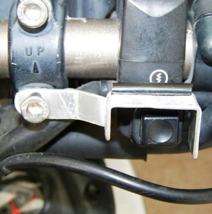

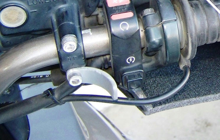

Protection bouton démarreur: idée prise sur Transalpage...
Premiére version simple:
Cálin de l'Espagne.
