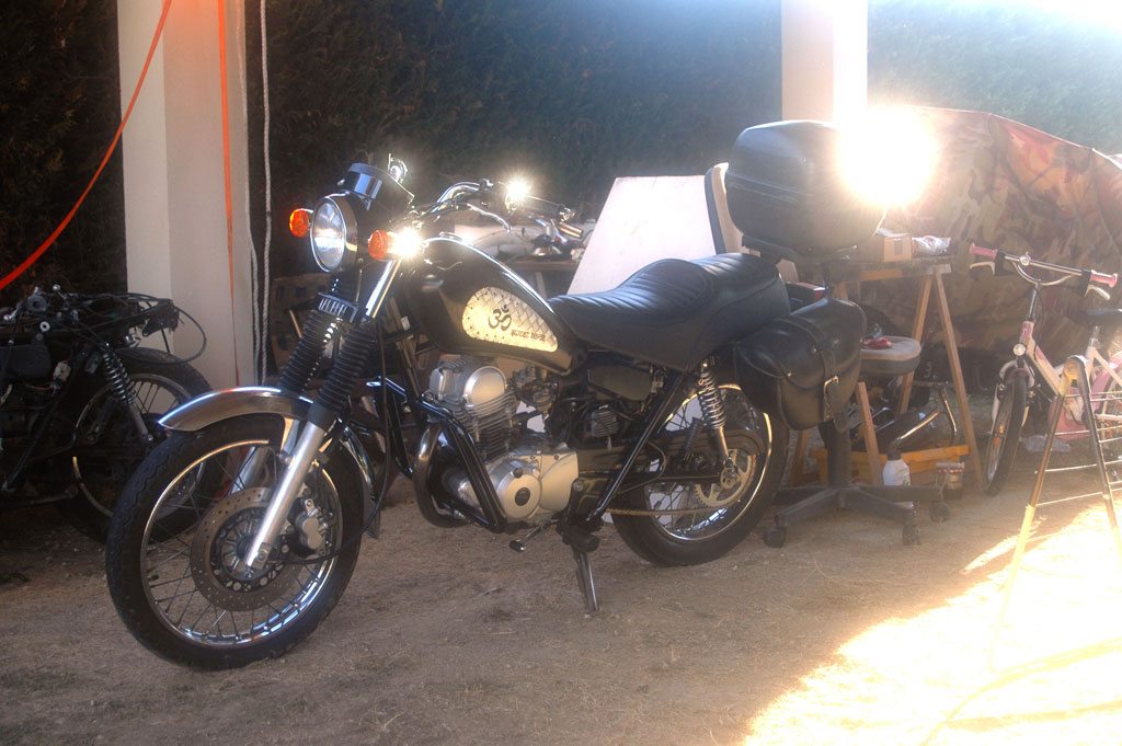

Vite fait pour l’anecdote, j'ai acheté ça pas cher et j'en ai fait ça. Cosmétiquement y'a un mieux. A force de remplacer tout ce qui est HS ou dangereux, ou les deux, et de repeindre le reste, ça fait comme une neuve. Au moment de démarrer (parce que dans mon optimisme infini j'avais conjecturé que le moteur n'avait rien) y'a rien qui marche. Reflux à la soupape d'admission, et joint de pipe fendu. Je répare. C'est à nouveau étanche et cette fois ça démarre. Ô joie. Réglage carbu, ça marche bien...
...mais ça fait un bon gros vieux bruit de grelot. Ou de crécelle. Enfin un de ces instruments du folklore traditionnel slovaque.

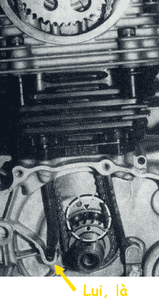

En démontant je tombe sur un support du patin de chaîne de distri cassé.
C'est >>lui, là<<.
Vu de dessus il devrait être comme ça :
mais il est comme ça :
Le patin est pourtant bien calé quand-même. Enfin bon du coup je pense qu'il me faut de toute façon et par prudence remplacer le demi-moteur gauche.

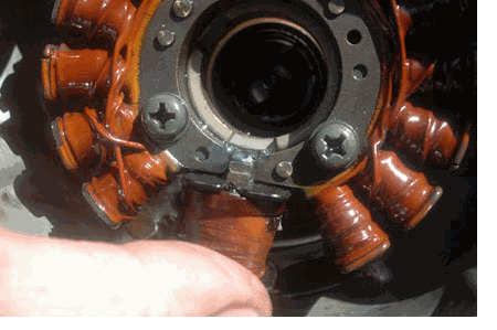

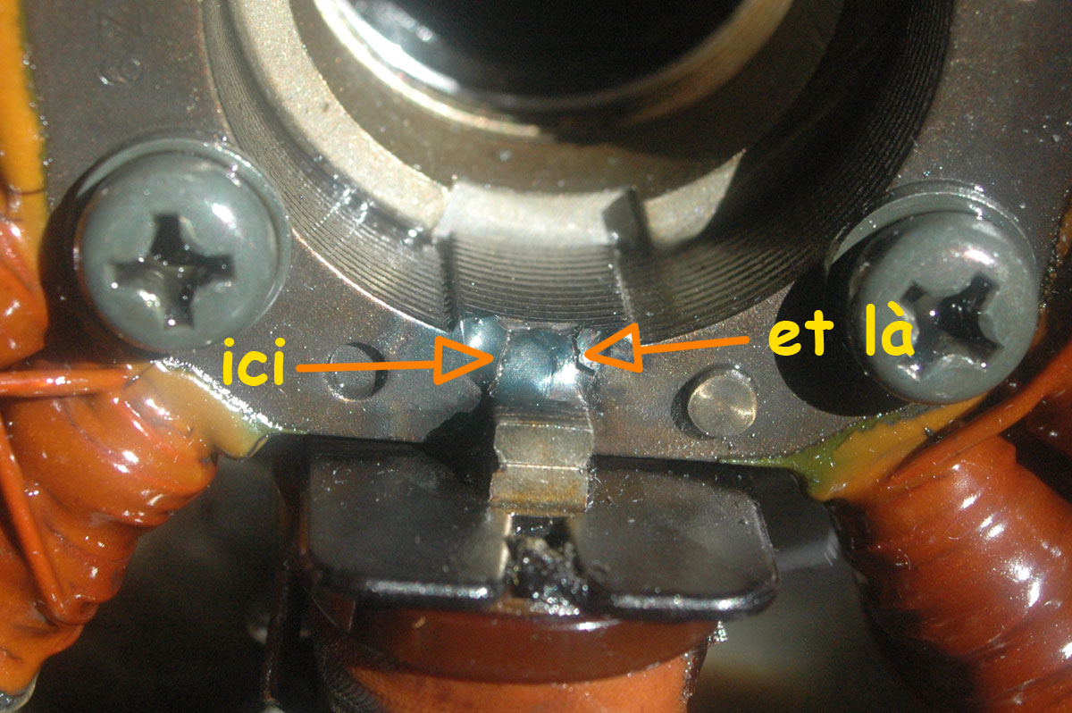

Je démonte plus avant, et tombe sur le stator, cassé ici et là :
Un bourrin a du forcer un peu trop pour l'enlever. Ou alors c'est le petit bout d'alu qui manque à mon support de distri qui est venu déglinguer mon stator. Bref, ça fait que maintenant il bouge...
Image.
Une chance, les mesures à l'hommètre sont formelles : fonctionnellement parlant il est encore opérationnel.

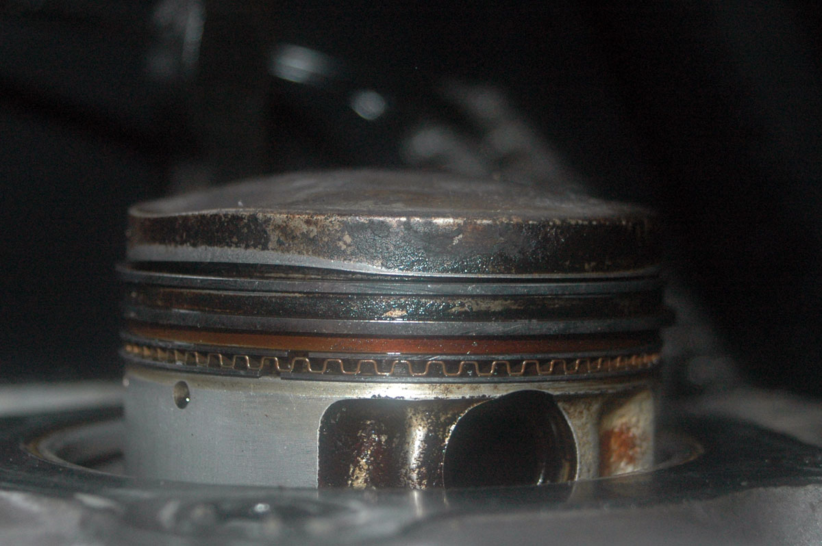

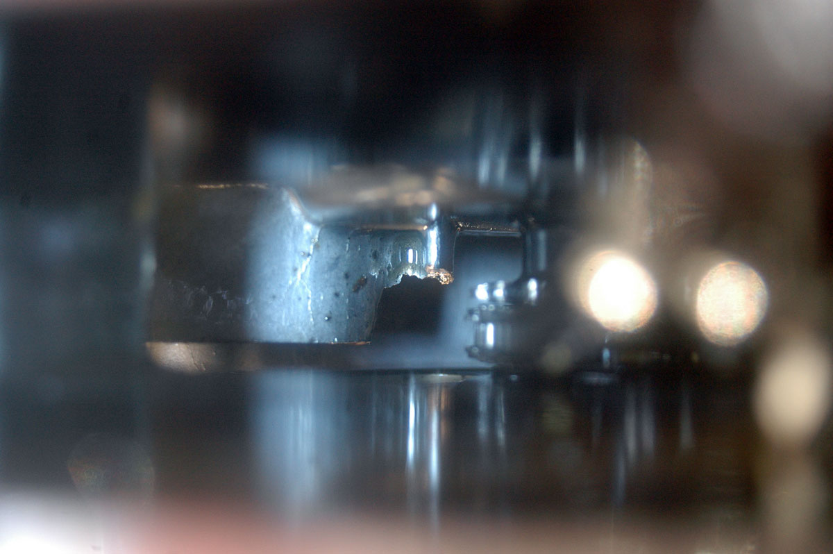

Et en continuant mon exploration dans la série des bonnes nouvelles... dites-moi ce que vous pensez de ça :
Image Image

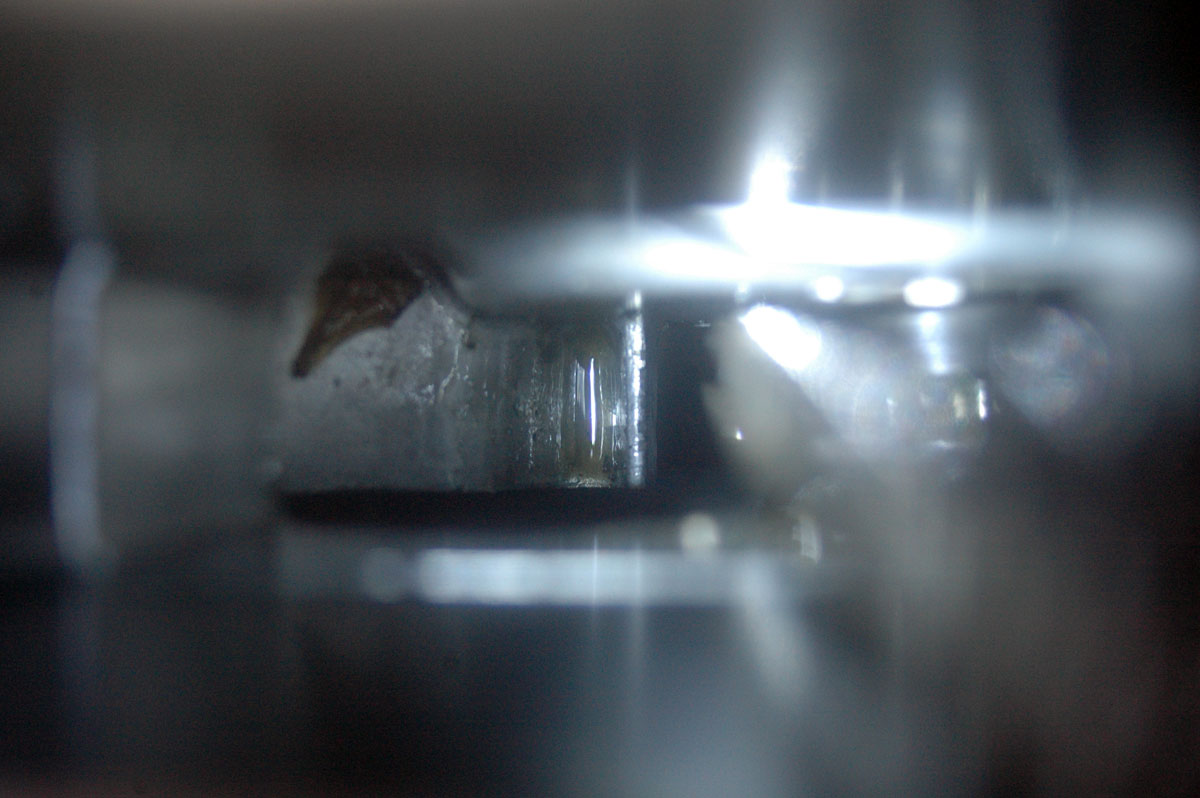

Regardez la forme de l'encoche du segment du haut... et le rebord qui a frotté juste au dessus... Qu'est ce qu'il s'est passé là-dedans ?
Enfin bon, tout ça est très ludique.
Questions :
:arrow: Pensez-vous qu'il soit prudent de laisser le patin de distri posé sur le seul tiers de support qu'il lui reste ? Ca devait être comme ça depuis longtemps, on voit bien que le patin lui-même est neuf, et le bout manquant n'est plus là. Quelqu'un est déjà passé faire le ménage.
:arrow: Pensez-vous qu'il soit possible de ravoir le stator à l'arc d'un coup de fine baguette ? Pas le choix, j'ai que ça pour souder de toute façon. Qui aurait des conseils pratiques à me donner ou des précautions particulières à prendre ?
:arrow: Pensez-vous que mon encoche de segment déformée soir le témoignage d'un début de serrage, ou d'un usinage défectueux ? Ou de quoi, au juste ? Notez qu'il m'a l'air de coulisser parfaitement, et que le cylindre et les segments sont intacts.

C'est pas un segment qui à dégagé des fois :?:
Pour ton tendeur, je laisserai pas comme ça, ton moteur serait définitivement hors jeu si ça venait à lâcher. Demandes aux cadors de la bricole sur le fofo, y en a bien un qui se délestera d'un 1/2 carter.
Enfin pour ton stator si tu peux retirer les bobines avant de souder, y a pas de soucis pour souder à l'arc, enfin c'est mon avis.

Un segment qui se fait la malle ? Ca devrait pas laisser au moins une petite rayure dans le cylindre ? Sauf s'il a été changé... mais changer le cylindre et pas le piston, ça paraitrait louche non ?

J'ai souvent entendu dire qu'il fallait changer ou réaléser le cylindre avec le piston, sinon ça marchait moins bien... ? A moins que mon cylindre soit effectivement déjà neuf... :?:

Maintenant tout devrait bien se passer, à condition de ne pas foirer la soudure du stator. Je pourrais avoir la même appréhension si je m'apprêtais à pucer une playstation avec un chalumeau.
Au pire, si grillade de stator il y a, il restera toujours celui qui est dans le 18ème à 15 euros. :pasmafote

àmha, vu l'état de ton piston, et si tu dis en plus que la chemise est complètement glacée, c'est à dire polie-luisante, il y a forcément eu de l'usure. Donc une cote d'alésage qui a perdu qq centièmes, peut-être du coup hors cote pour un piston au diam d'origine.
Tu peux bien sûr déglacer, pour refabriquer des stries de lubrification, en y allant très délicatement, pour ne pas ajouter encore de l'usure, mais à mon avis toujours, le/les cylindres, ceux de ton moteur comme ceux du second, sont très certainement hors cote, ovalisés, etc.
Au stade d'un remontage moteur, avec des frais, et si le but est qu'il reparte pour au moins 20 ou 30 000 ou plusse, tu ne coupes pas à une métrologie sérieuse, c'est à dire prise de cotes des cylindres au comparateur d'alésage, par " un qui sait faire ", ou par un " qui ne sait pas encore mais qui apprend vite et bien ". Ce dernier ça peut être toi.
Un comparo d'alésage, éventuellement made in ibeychine, ça vaut pas bien cher et c'est un outil profitable à vie.
On trouve des pistons neufs complets avec segments, pas bien chers en cote-rep (toujours sur ibeychine) , mais le réalésage corrects de tes cylindres, il se fera en France, et il y en a pour environ 110 à 180 Eu la paire, selon les boutiques de ton canton.
C'ets l'occasion de demander une légère rectif des plans de joints, pour passer à la compression des modèles " 55 cv ", ça demande plein de mesures de ta part, mais tu vas assurer ça comme un Chef. La rectif des plans, une fois que le rectifieur a tes cylindres, c'est pas bien cher, de l'ordre de quinze à vingt balle pièce.

Vus ton piston, regarde si ton cylindre n'est pas ovale

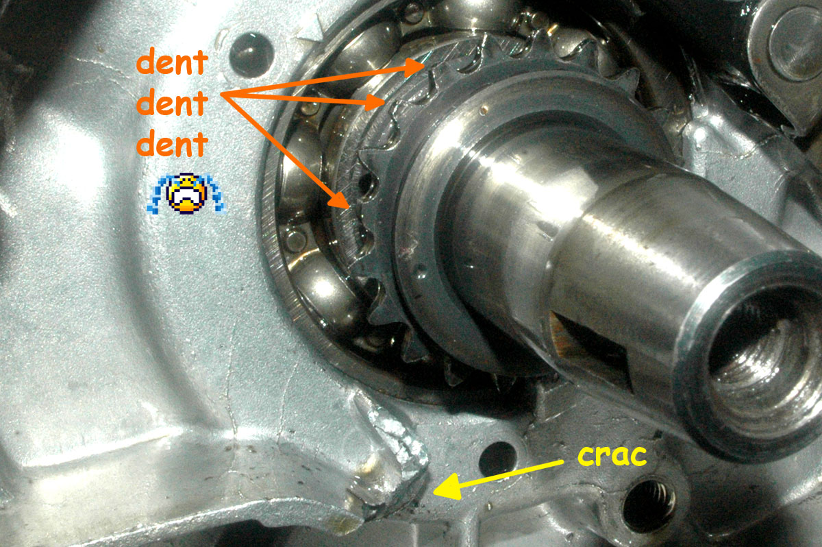

Et la bamboula continue mesdames messieurs, avec l'extraction du volant à la Mac Gyver qui nous permet, en plus du crac, de découvrir dent dent dent Image :
Allez on lève les bras bien haut on y crois très fort : et ouiiiiiii cet épouvantable moulbif va tourner à nouveau comme un neuf, cette fois j'en fais une affaire personnelle. :pan
En plus pas de pot c'est le pignon sculpté dans la masselotte gauche, pile celle qui a morflé aussi sur la Giloucyclette... ce qui fait que j'en n'ai pas d'avance.

Pour bien faire, il me faudrait juste remplacer le pignon qui a trois dents cassées. Ca tomberait bien, j'en ai un d'avance.
Je croyais qu'il était moulé, mais il doit bien s'enlever, puisqu'il y a un roulement derrière... D'ailleurs on peut acheter des roulements de vilebrequin séparément. Donc...
Mais dans le manuel ils disent qu'on ne peut dissocier les éléments du vilo (ceusses qui sont entourés de pointillés là) qu'en apportant tout l'embiellage à un atelier idoine équipé de l'outillage lourd inhérent à la marque. :cry: :sniff

Mémé a écrit :Mais dans le manuel ils disent qu'on ne peut dissocier les éléments du vilo (ceusses qui sont entourés de pointillés là) qu'en apportant tout l'embiellage à un atelier idoine équipé de l'outillage lourd inhérent à la marque. :cry: :sniff
Mouais, galère ton histoire. Il semble bien que tu dois remplacer l'ensemble de la pièce n°2. Si pas l'outillage (et le savoir faire) ça doit couter un bras ce machin ... :sniff :sniff

Phil663 a écrit :...sur mes 600 Yam mono, y'a le même genre de montage, et le pignon de distri sort sans forcer...
Ben ça tombe bien dis-donc, il s'agit d'un mono Yam aussi :mrgreen:
C'est pour ça quelque part que je poste dans "autour du zinc" et pas dans "moteur/outillage T@ @T"
Personne n'a lu le premier post ? M'en vais le renommer, ça évitera les confondages.
Donc alors toi tu dis qu'il faut chauffer modérément... mais comment tu le chauffes lui sans chauffer son axe ? Parce que si les deux chauffent, les proportions restent les mêmes, et la manip est vaine. Tu chauffes avec quoi ? Il faut déposer l’embiellage ou alors tu fais ça direct dans le moteur ?
Je sens que c'est la manip qui va me sauver la vie :)

ben si, l'Ami, j'avais bien lu tout le truc, mais je viens de comprendre :
c'est que je n'avais tout bêtement pas cliqué sur " ça " et " ça ", de ton premier message, qui donnent illico sur l'image d'une brave SR 125...
Je croyais donc, que tu luttais avec un vilo de TA, et je m'étais étonné que sur l'éclaté, il n'y avait qu'une bielle, en me disant, finalement c'est les deux mêmes bielles, mêmes références, chez Honda ils ont simplifié la vue (pis c'était pas écrit Yamaha assez gros en grisé, ok, ok... )
Je viens donc de percuter de fait qu'il ne s'agit ni d'une V52, ni même d'une 600 Yam, mais d'un montage qui ressemble furieusement à cette dernière, pas étonnant : même faiseur, même période.
Editou du soir : si le 125 SR est fait comme le 600 (et je répète : ça reste une piste à vérifier), alors le pignon de chaine distri, il est juste monté en dilatation, sans clavette, rien, juste serré en place. Et donc, démontable de la façon inverse. Ce que l'Homme a fait, l'Homme peut le défaire et le refaire, hein, non ?
Opérer vilo en place, dis-tu ? Mmmm , c'est une vraie bonne question. Perso, jamais tenté.
J'ai tjrs fait ça avé le vilo en main, donc humblement, pas d'avis autre que fortement dissuasif.
Vilo en main, pour ma part c'était pas le pignon de distri qu'il me fallait virer, mais le roulement malade. Le pignon distri, lui, il faisait juste chier en route, mais il était parfaitement ré-utilisable, donc il fallait l'esstraire avec toutes précautions, d'où mon truc à propos de pas le chauffer trop.
Donc je ne peux pas trop te dire comment sortir le truc avec le vilo dans le moulbif.
Là je ne m'avance pas du tout. Ça serait que d'moi, je n'essaierai même pas.
Vilo en main, j'ai chauffé l'ensemble au sèche-cheveux nucléaire, alias le ventilo décapor à 2kW, lentement, flux cerné sur le pignon, et j'avais aussi un lecteur IR de bas de gamme pour suivre la chauffe, le truc que tu trouves au Lidôlle ou à Drico; pour vingt euro-balles, et qu'importe s'il est pas accurate au degré près, là tu veux juste savoir si la ferraille monte à 150 /180° et pas 250.
Une fois le pignon chauffé gentiment, au moment de le déloger, j'ai entouré soudainement la queue de vilo d'un chiffon humidifié d'eau glacée, enfin la routine quoi, pour le rétrécir dans sa coquille (ça te fait pas cet effet là aussi ? )
et le pignon gênant, il est venu tout seul, j'en étais même surpris, à me dire " mince, toute la distri passe que par ça ? " ...
Encore plus facile au remontage : car tu peux chauffer de son côté le pignon " neuf ", ou disons, celui récupéré, pour lequel tu as de grands projets d'avenir, pis sortir au bon moment, le vilo du congélo.
Et alors une fois les deux en face, soit ça fait Plopp, si tu vises bien les repères,
soit faut tout recommencer, si tu as merdé, tu n'as droit qu'à un seul essai !
