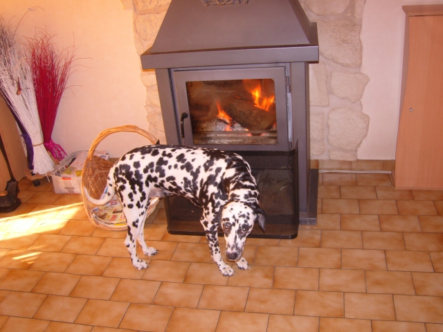

Non c'est un foyer en acier avec seulement une régul en façade mais pas sur le conduit tubé :?: donc trés dure à maitriser: trop chaud au bout d'un moment et en plus il faut lui en donner à manger :wink:
Ma chienne est trés trés frileuse \o/
The Jibest
Messages : 2470
Re: [HS] Que choisir pour se chauffer au bois?
Message par The Jibest »
Effectivement c'est une belle pièce :wink:
Je suppose qu'au-dessus ça part dans un conduit maçonné...
Regarde s'il n'y a pas moyen de réguler le flux en sortie (accessoire).
De plus, il faut aussi tenir compte de l'alimentation globale en air frais : si tu as une prise d'air frais dans la cuisine par exemple, même à 2 pièces de là, portes ouvertes, tu as un turbo naturel. Ces bêtes-là aspirent tout ce qui se présente, la VMC peut jouer aussi, mais dans l'autre sens.
