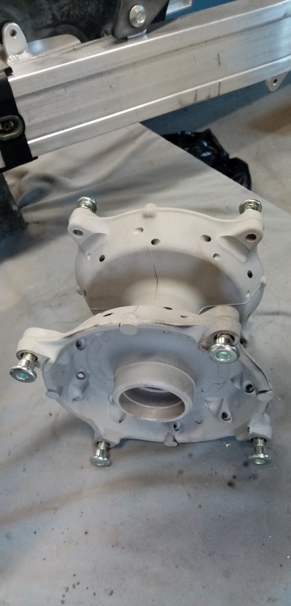

On ne lâche rien !!.....Aujourd'hui , j'ai décapé le support de carénage , la rallonge arrière du cadre , les diverses pattes moteur et autres babioles.
Puis j'ai approché le moteur sommairement nettoyé ...et tadaaaamm !

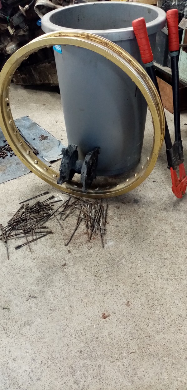

Puis autopsie de la jante avant : cerclage pourri , rayons oxydés. Je coupe tout et refait un coup de propre au moyeu . Un jeu de rayons acier est commandé chez Seurat3. En attente

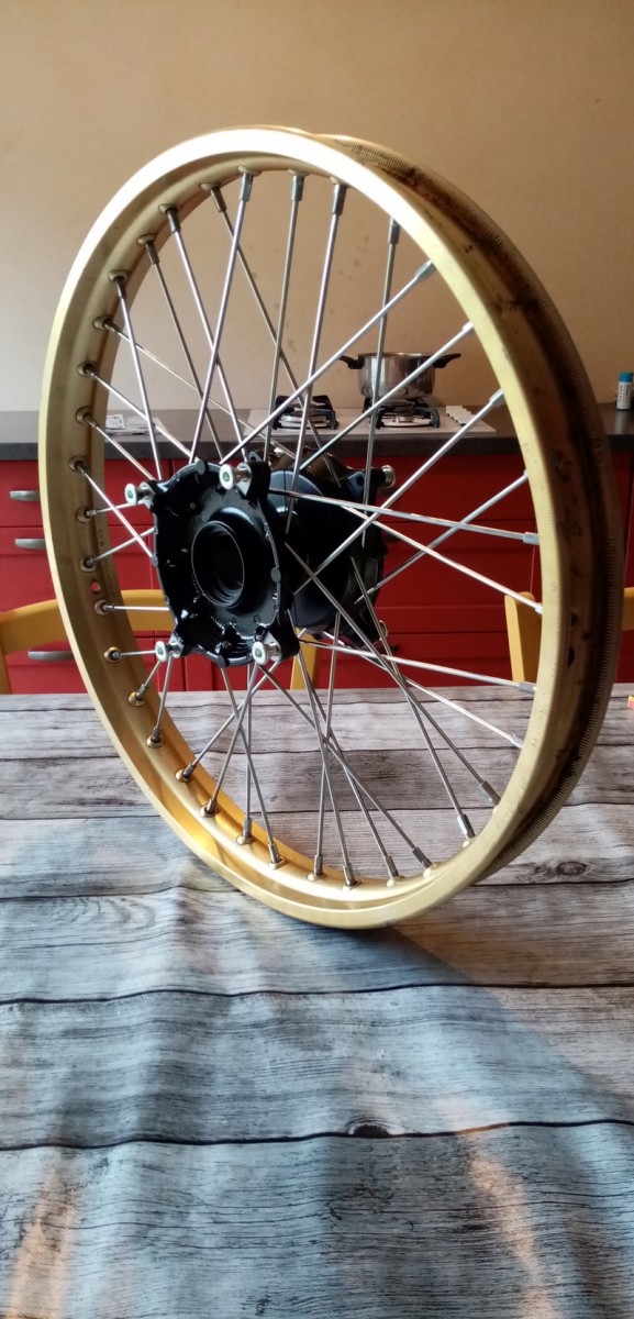

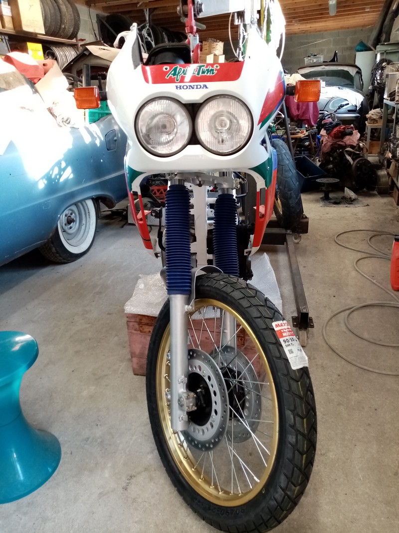

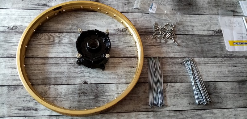

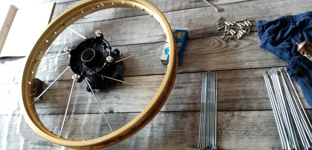

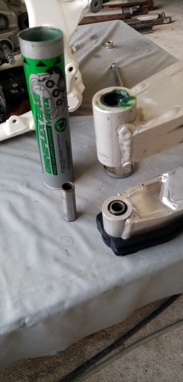

Bon fin de remontage de la roue avant et de l'amorto .
Rayons neufs et jante DID de mon stock, moyeu repeint en satiné ....rayonnage maison ( repris 3 fois , je n'arrivais pas au bon déport
) puis une chambre et un Maxxis neuf. Les disques d'origine ( mais un changé ).

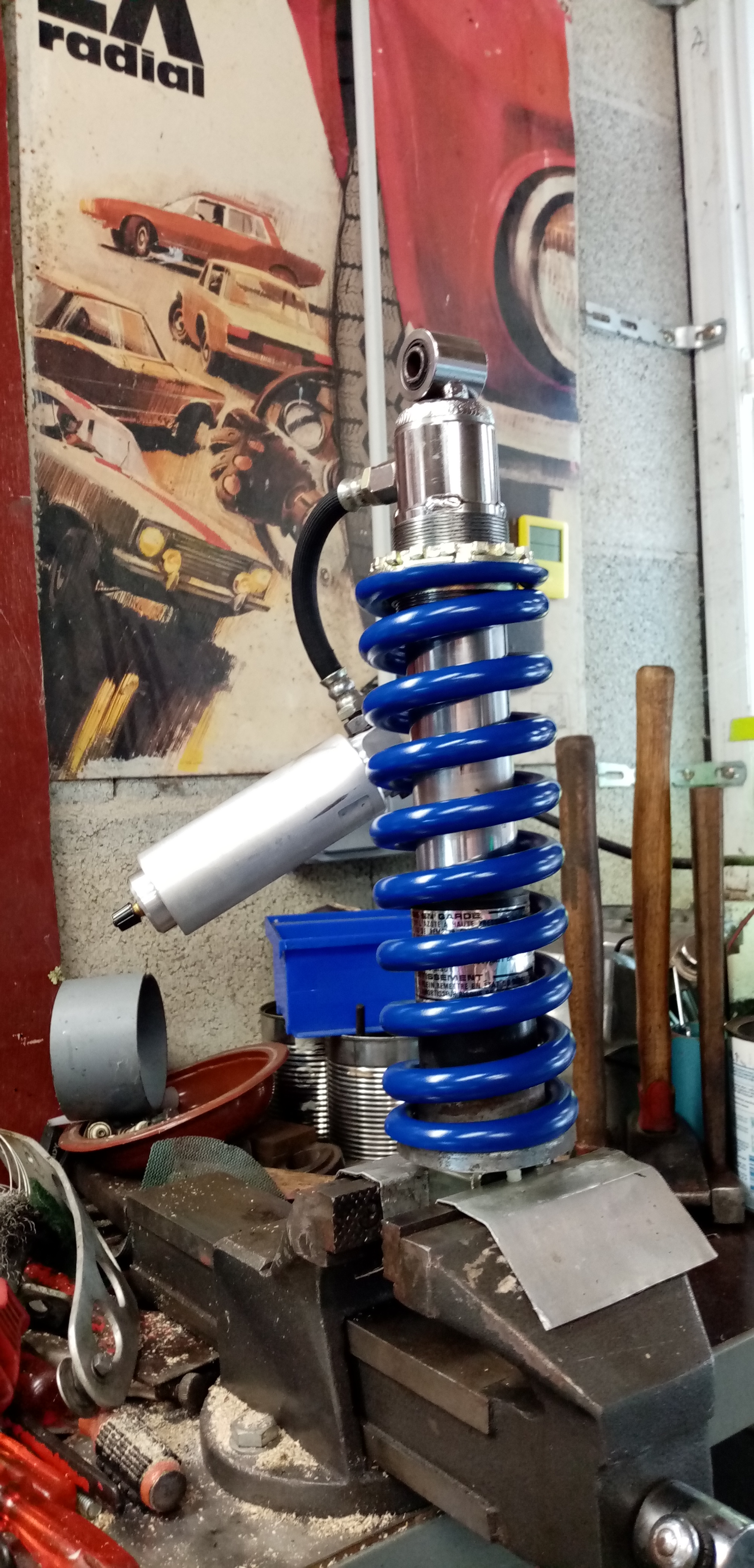

Du côté de l'amortisseur, démontage complet , un jeu de toriques , le joint hydraulique et le segment de piston. J'ai fais tourner un embout de bonbonne qui permet d'inverser le sens de montage de la vessie et recevoir une valve . Le tout est remplie en LHM citron , comme à mon habitude. Le ressort est repeint bleu Marine , raccord avec les soufflets .Touche perso
Action !

Re: Mon Africa à moi [ JMB tribute ]
Beau boulot
ça respire le sérieux

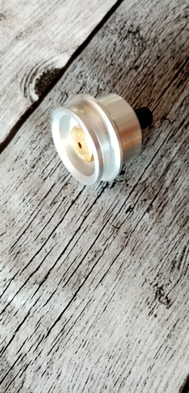

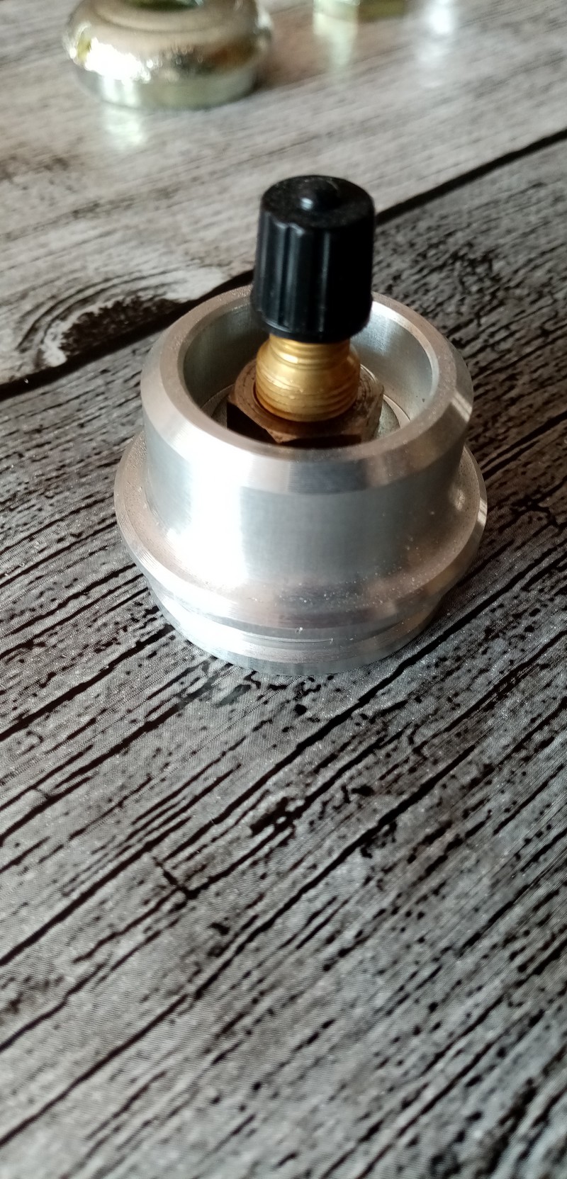

Euh, c'est quoi l'intérêt d'inverser le sens de montage de la vessie de la bonbonne??
On peut monter une valve sans avoir besoin de faire ça.

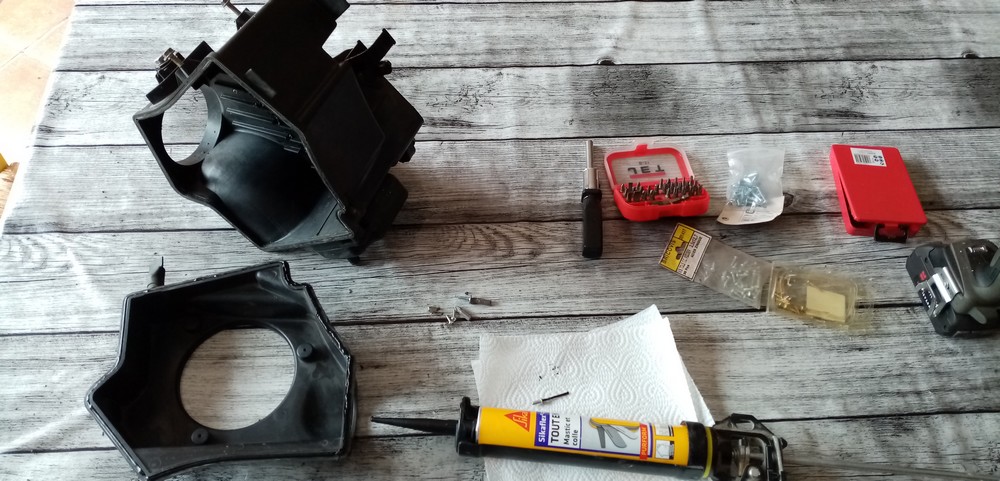

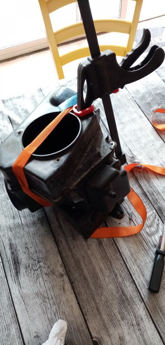

Inspiré des travaux de Merzouga1965 , j'ouvre la boîte à air pour dégager la cloison . J'ai mon idée quand au nouvel élément filtrant et sa prise d'air extèrieur .A suivre ...
Je recolle .Sikaflex et vis .

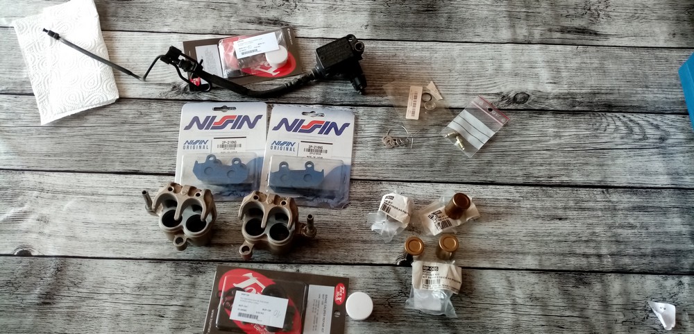

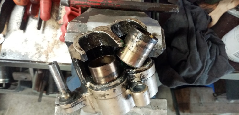

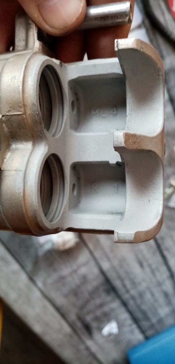

Pendant que ça sèche , je passe au freinage . Démontage intégral et nettoyage/contrôle .......com d'hab.

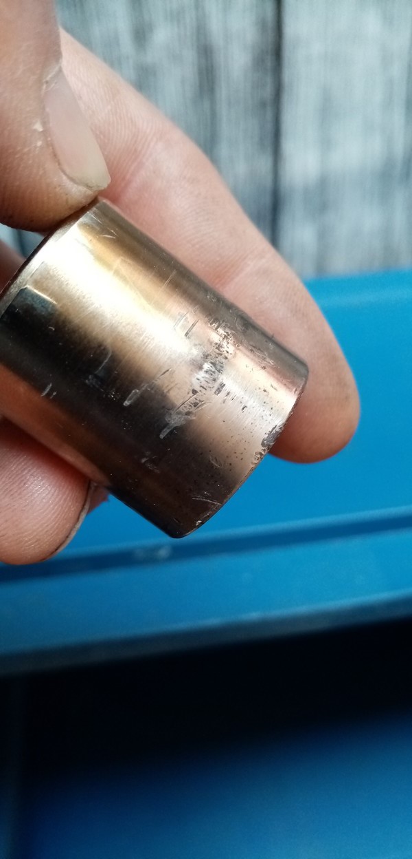

Ben ....c'est pas beau . Les plaquettes HS , les étriers bien pourries , les pistons croqués par une pince
Donc refection .
Nettoyage au diluant , passage au vaporblasting , bain aux ultrasons.
Kits de joints Tourmax pour les étriers et maîtres-cylindres , vis de purge , hublot , 4 pistons Nissin ( pas facile à trouver )
Plaquettes Nissin itou ( hein, Doc

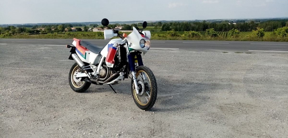

Enfin !! après moultes péripéties et déboires , retard dans les commandes de pièces , voire même erreur de commande , puis des surprises de dernière minutes .....l 'Africa tourne enfin !
Au début , doucement, en statique à l'atelier
Puis dans le jardin ...
et cet après midi , le grand saut ....dehors !!!
Encore en mode réglages , les démarrages à chaud /à froid se font d'une pression unique sur le bouton . Impressionnant...
le ralenti est impec' et stable .
Mais lors de mon escapade autour de la maison , baddaamm.............à 4000tr/min elle se bride ! La sensation qu'une main me retient dans le dos ......
Bon , il suffit de reprendre tout le topic pour comprendre que j'ai absolument tout revu sur cette machine , excepté un démontage moteur qui s'avère inutile à 58.000 kilomètres.
Alors quel peut être la cause de cette retenue à 4000 Trs ??
