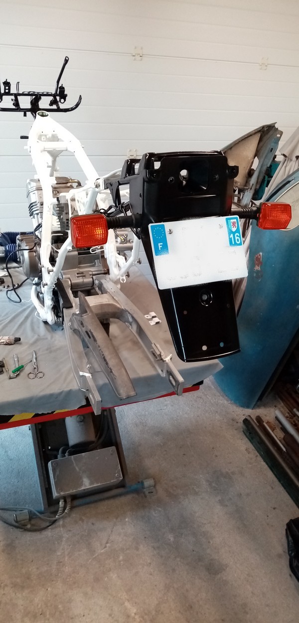

On ne lâche rien !!.....Aujourd'hui , j'ai décapé le support de carénage , la rallonge arrière du cadre , les diverses pattes moteur et autres babioles.
Puis j'ai approché le moteur sommairement nettoyé ...et tadaaaamm !
Pour finir , le bras oscillant avec ses roulements graissés et un patin de chaîne neuf .

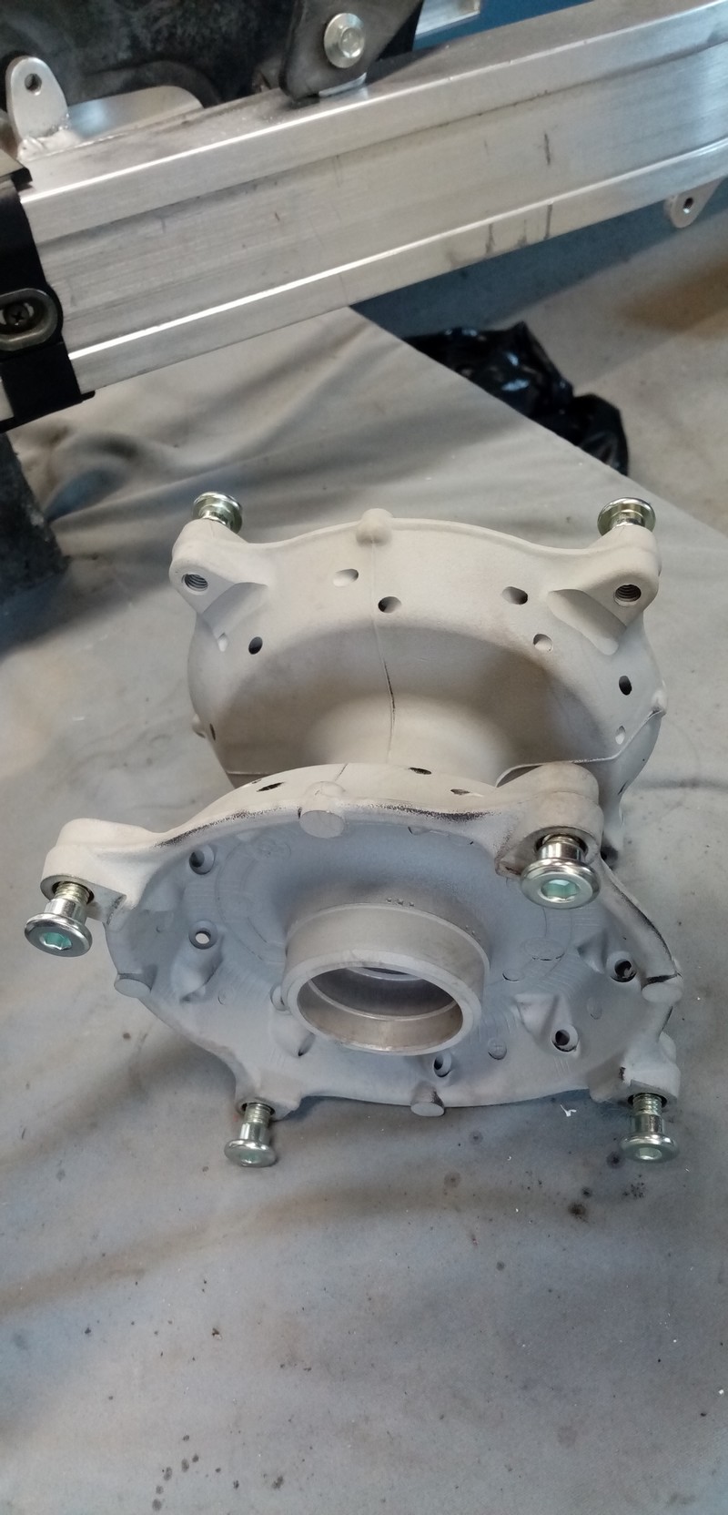

Rayons neufs et jante DID de mon stock, moyeu repeint en satiné ....rayonnage maison ( repris 3 fois , je n'arrivais pas au bon déport
) puis une chambre et un Maxxis neuf. Les disques d'origine ( mais un changé ).

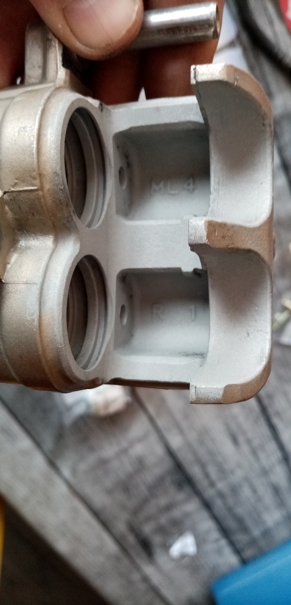

Pendant que ça sèche , je passe au freinage . Démontage intégral et nettoyage/contrôle .......com d'hab.
Ben ....c'est pas beau . Les plaquettes HS , les étriers bien pourries , les pistons croqués par une pince
Donc refection .
Nettoyage au diluant , passage au vaporblasting , bain aux ultrasons.
Kits de joints Tourmax pour les étriers et maîtres-cylindres , vis de purge , hublot , 4 pistons Nissin ( pas facile à trouver )
Plaquettes Nissin itou ( hein, Doc
