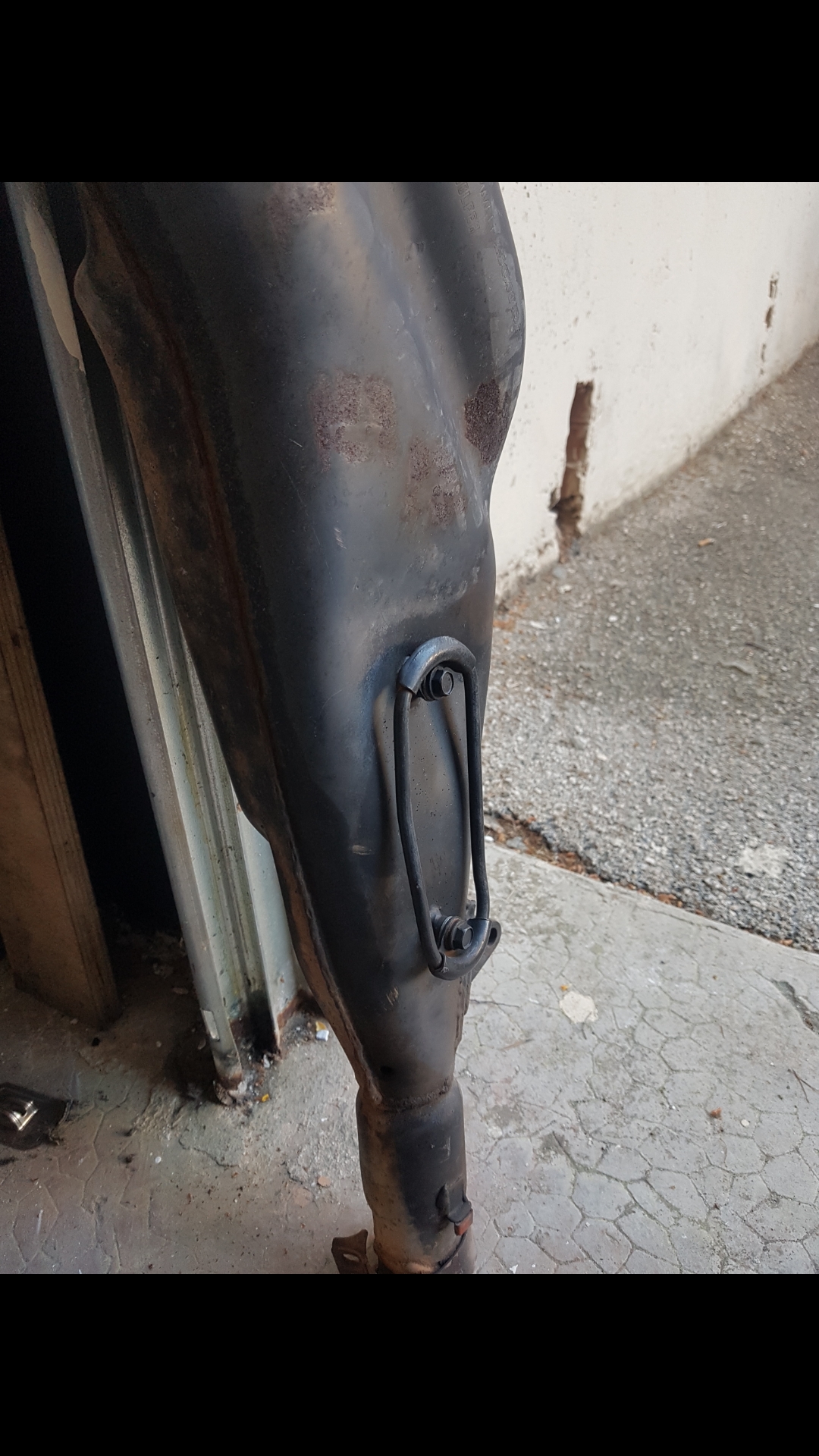

le silencieux d'origine a pris un pet aussi, je le redresserais au moment de le repeindre.
