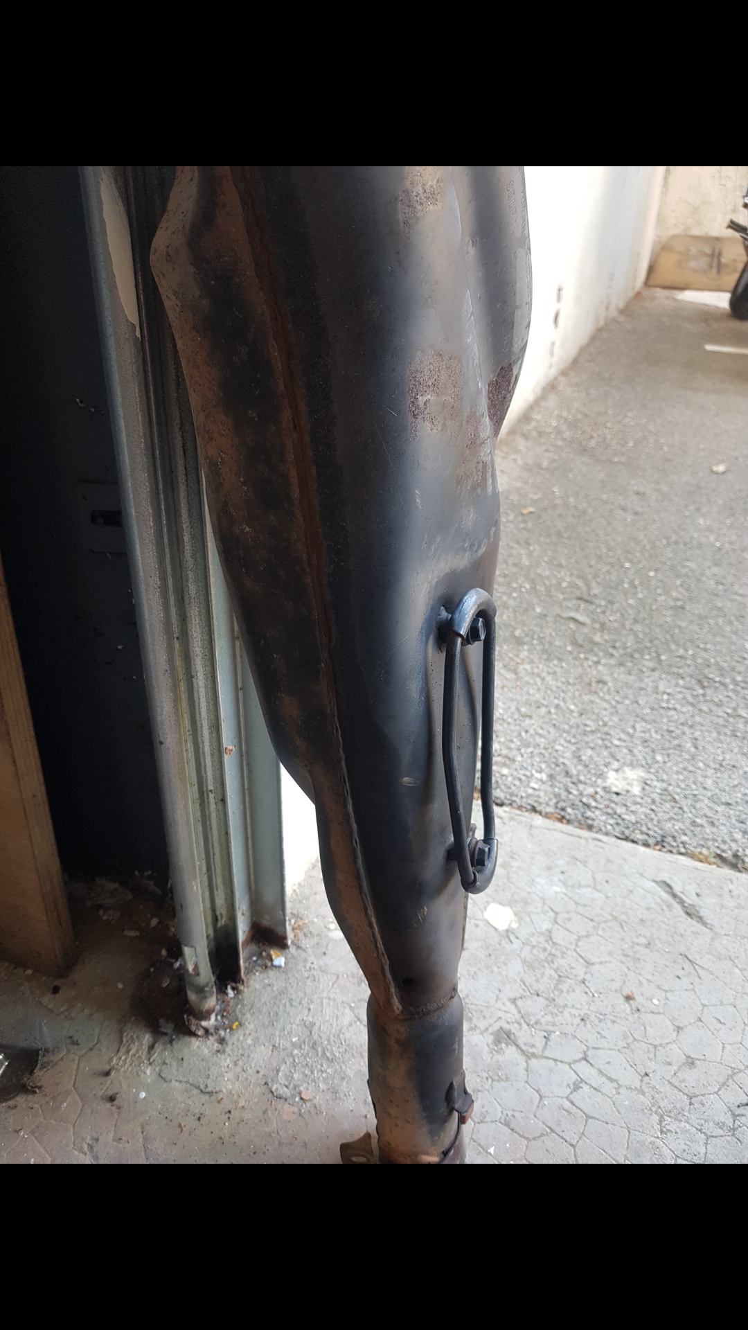

le silencieux d'origine a pris un pet aussi, je le redresserais au moment de le repeindre.

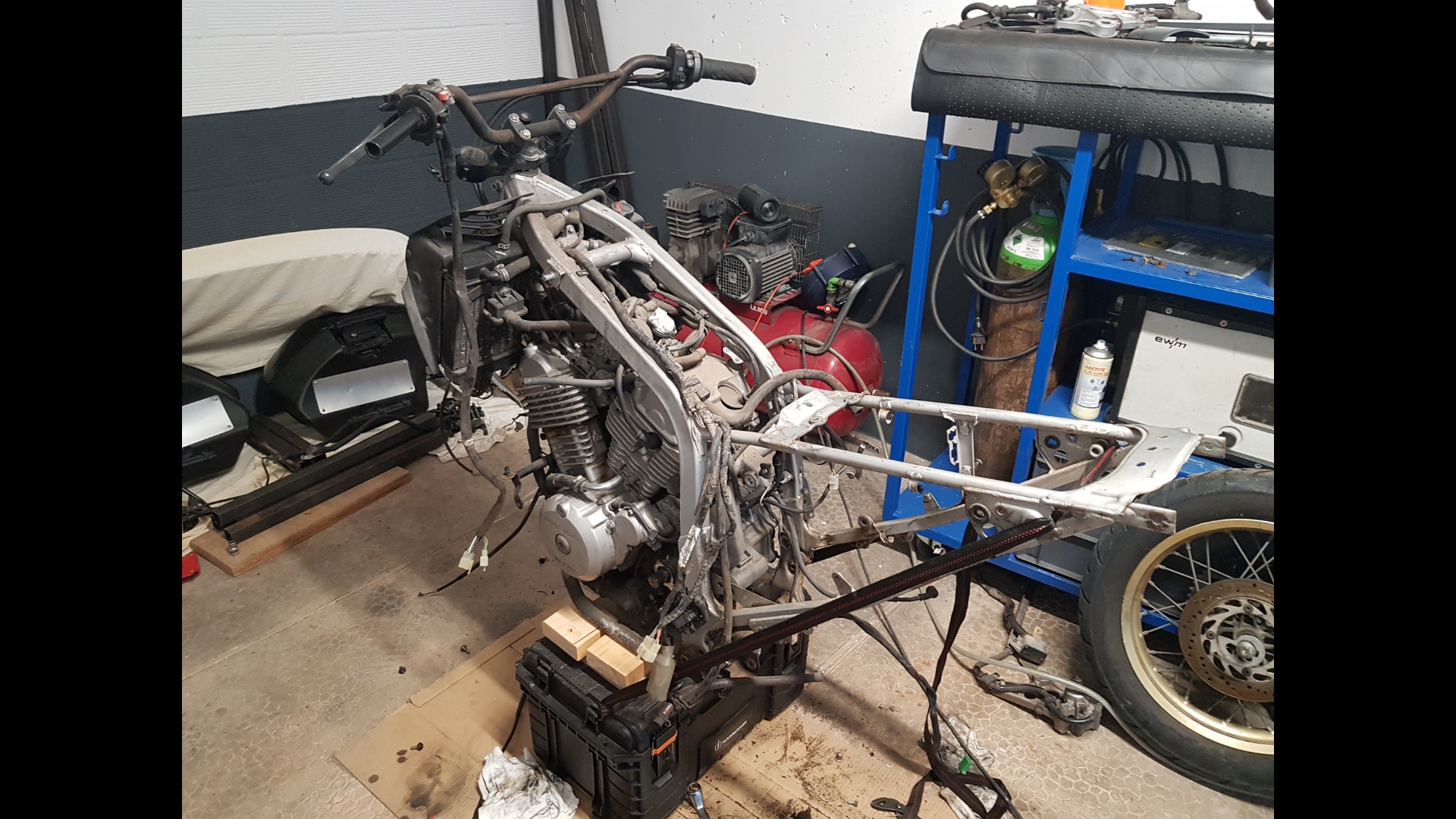

Alors j'avais un peu de temps ce soir,
Du coup j'ai sorti un peu d'huile du moteur, elle est très fluide, presque comme de l'eau, très noire, et waaacon, comment elle pue, beurk.
Et j'ai pu déposé les radiateurs et vidanger le LDR....violet 🤔🤔
Rien ne lui a été épargné à cette pauvre Willie. 😑😑
Reste encore 3 ou 4 trucs, les carbus, le faisceau et les bobines, et je vais pouvoir sortir le moteur du cadre.
When in doubt, flat out !
