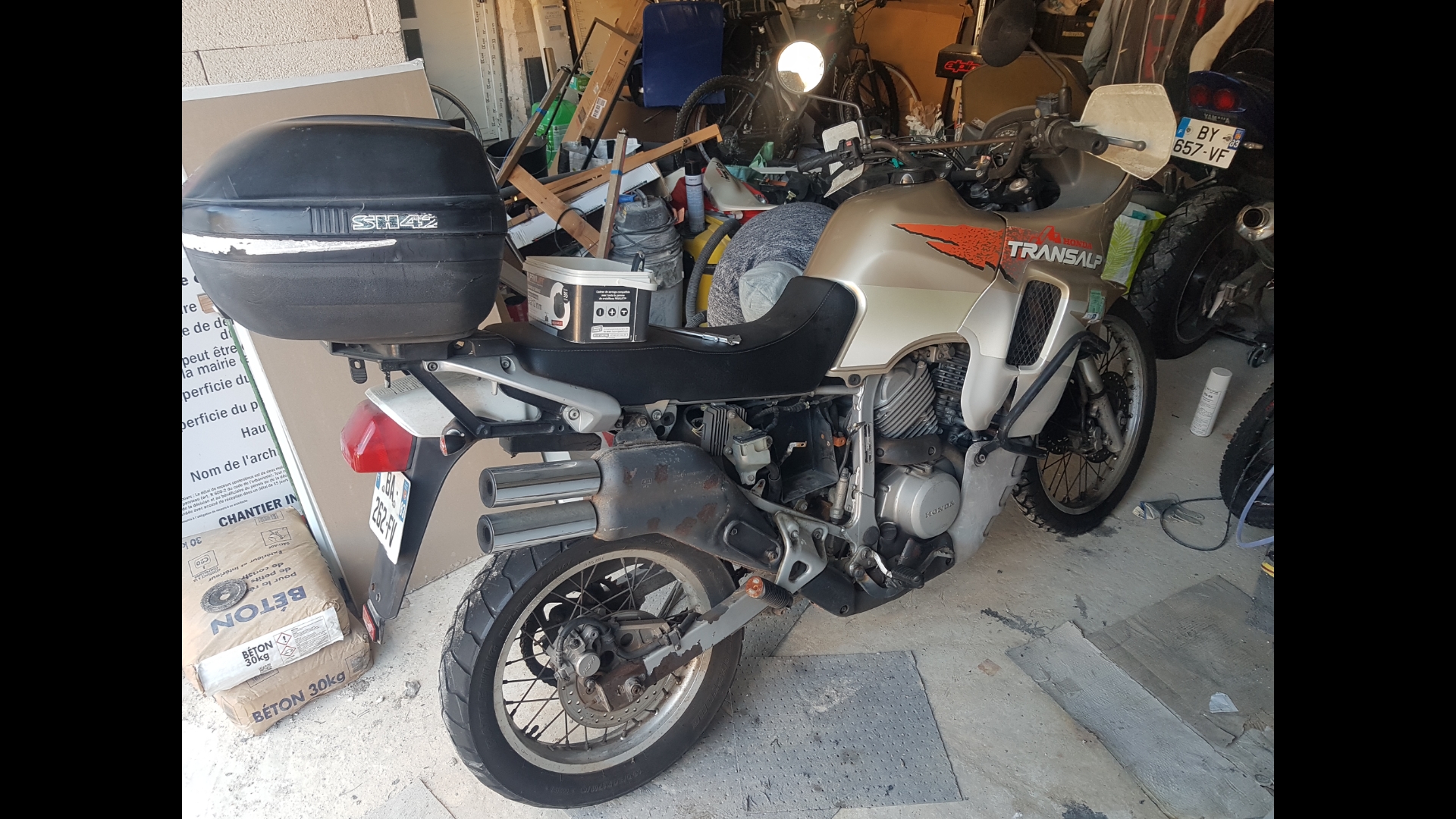

Apres quelques tractations, un voyage assez court en remorque, Willie, jeunette PD10A de 1997 a fait une halte chez mon frangin avant de passer par l'atelier.
Au départ je pensais pouvoir rouler illico avec, maiiiiiiiiiiiiiiiiiiiiiiis les photos sont toujours trompeuses.
Je me suis arreté de respirer quand j'ai vu dans quel état elle était, là depuis 1 an et demi sans bouger, toute triste.
Achetée donc au premier abord pour la pièce, finalement je vais essayer de lui redonner vraiment vie.
On va dire le plus gros va etre le sablage, et le dérouillage.
Puis trouver ça et là la visserie et les pièces manquantes.
Changement de couleur pour le chassis et l'habillage, et mise en mode Off Road.
Je me donne un peu moins d"une année
Les photos arrivent ...

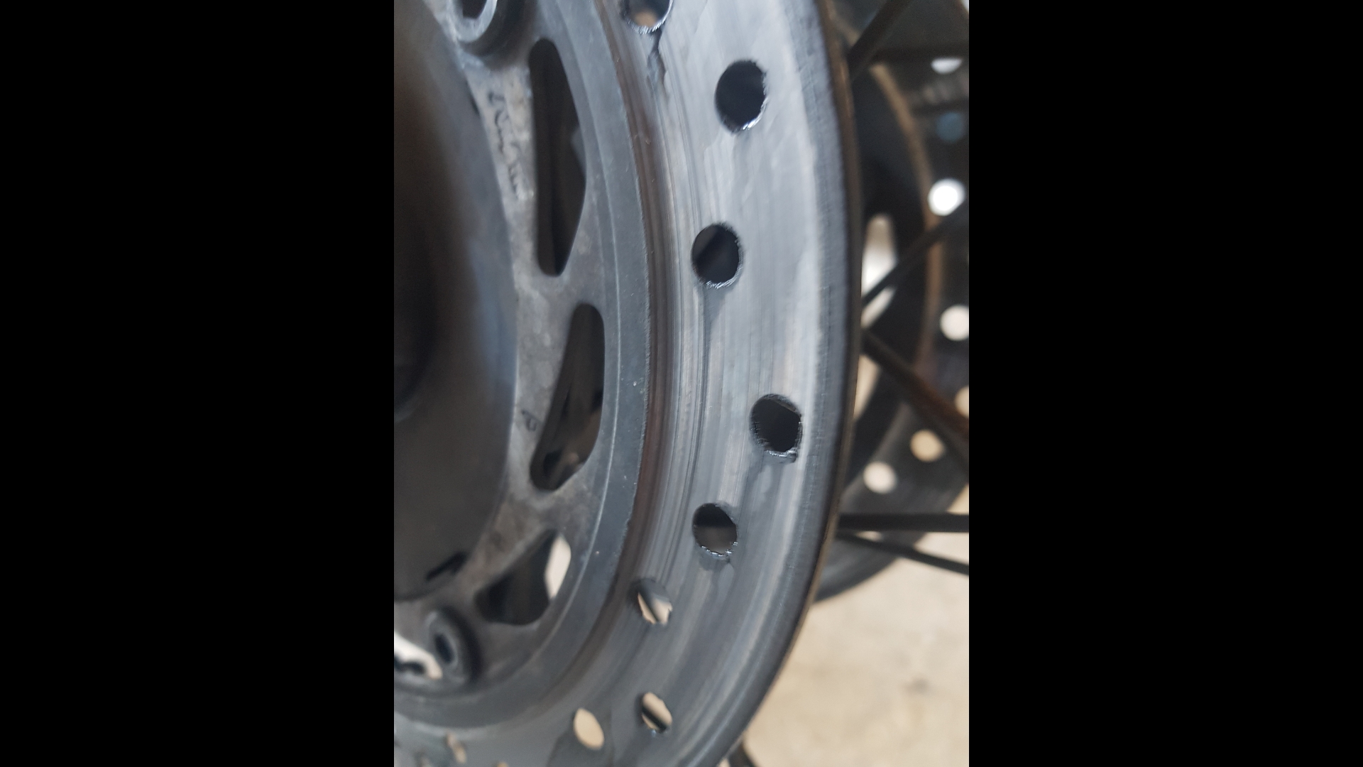

Impressionnant l'état d'usure des disques avant

Ouiiiii, ça ressemble a du roulage avec des étriers à moitié grippés en permanence, peut-etre également une partie de sa vie dans un endroit montagneux ou çà freine fort et souvent.
La cote d'usure est dépassée, ça ne demande plus qu'à casser
On voit qu'elle a été utilisé comme une "Tant que ça roule, je n'y touche pas"
La couronne arrière n'est pas mal non plus
Et oui, elle mérite d'etre remise en jambe cette jeunette

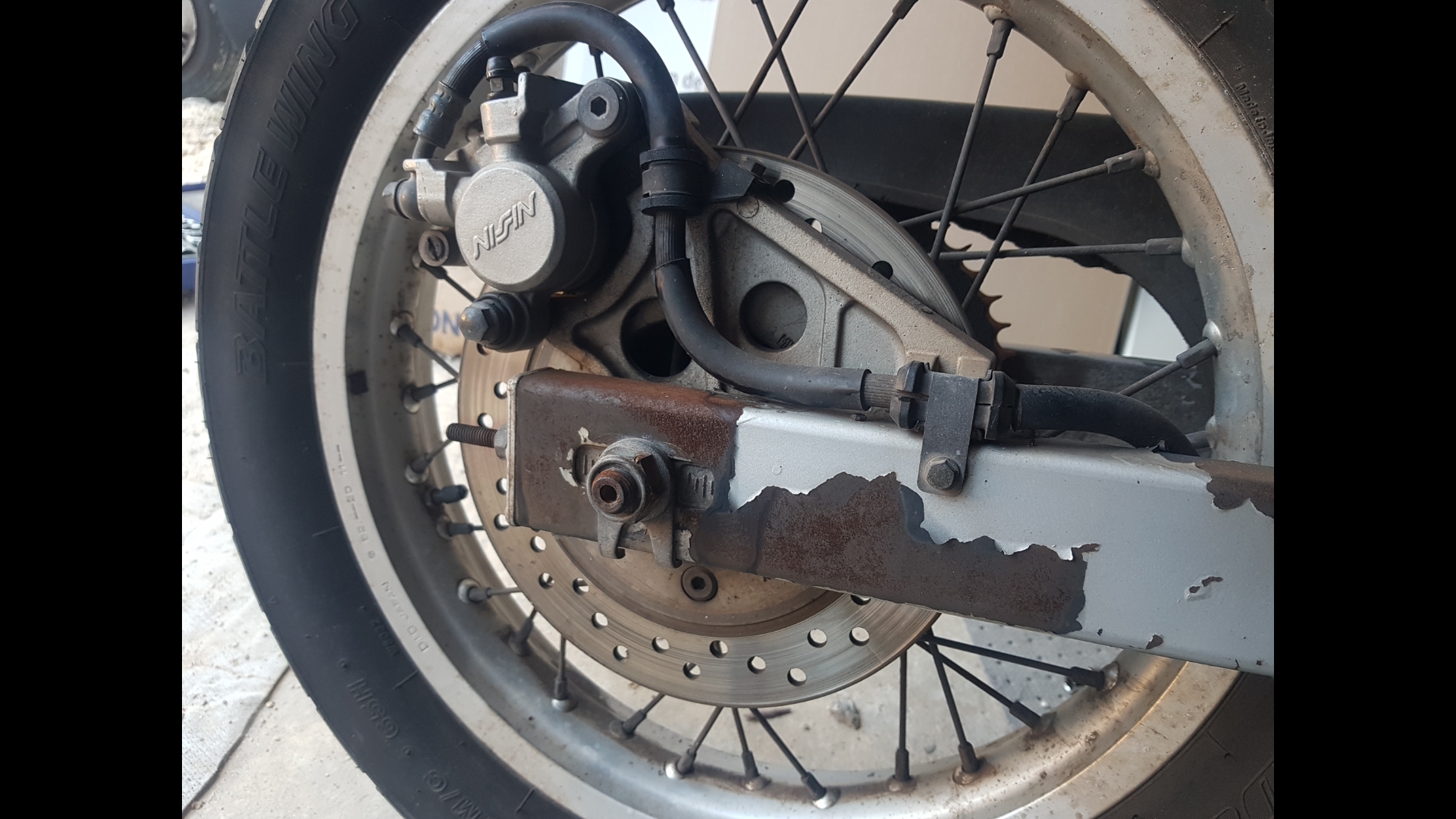

Oui c'est le premier truc que j'ai dit dans un "waaaacon les disques!!" sorti nature peinture tel le cri du coeur déchiré d'un motard.
C'est en voyant ça que j'ai compris que y'avait zéro entretien.

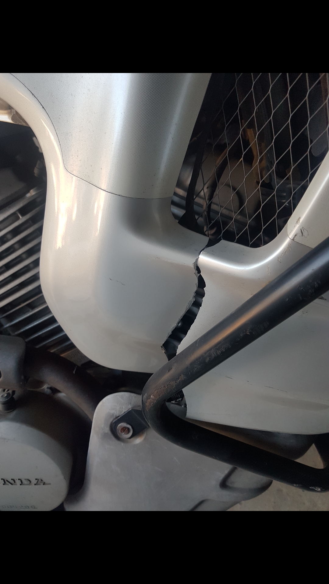

Re: Sauver Willie...PD10A 1997
Oui effectivement, y'a du boulot, et seulement 2 pattes de flancs carenages pétées, incroyable non ?
Mais si je suis bloqué dans la restauration/réparation, je suis pas inquiet, ici y'a plein de copains motards Docteur Es Transalp pour m'aider !

Oui ça déglingue ces disques, waaaaaaacon !dgero a écrit : ↑22 janv. 2023, 07:40Ouiiiii, ça ressemble a du roulage avec des étriers à moitié grippés en permanence, peut-etre également une partie de sa vie dans un endroit montagneux ou çà freine fort et souvent.
Et oui, elle mérite d'etre remise en jambe cette jeunette![]()
En fait elle a passé toute sa vie ici, à Toulon et environs, et pas en bord de mer, je m'explique mal un tel niveau de de rouille superficielle et d'oxydation.
Va comprendre.

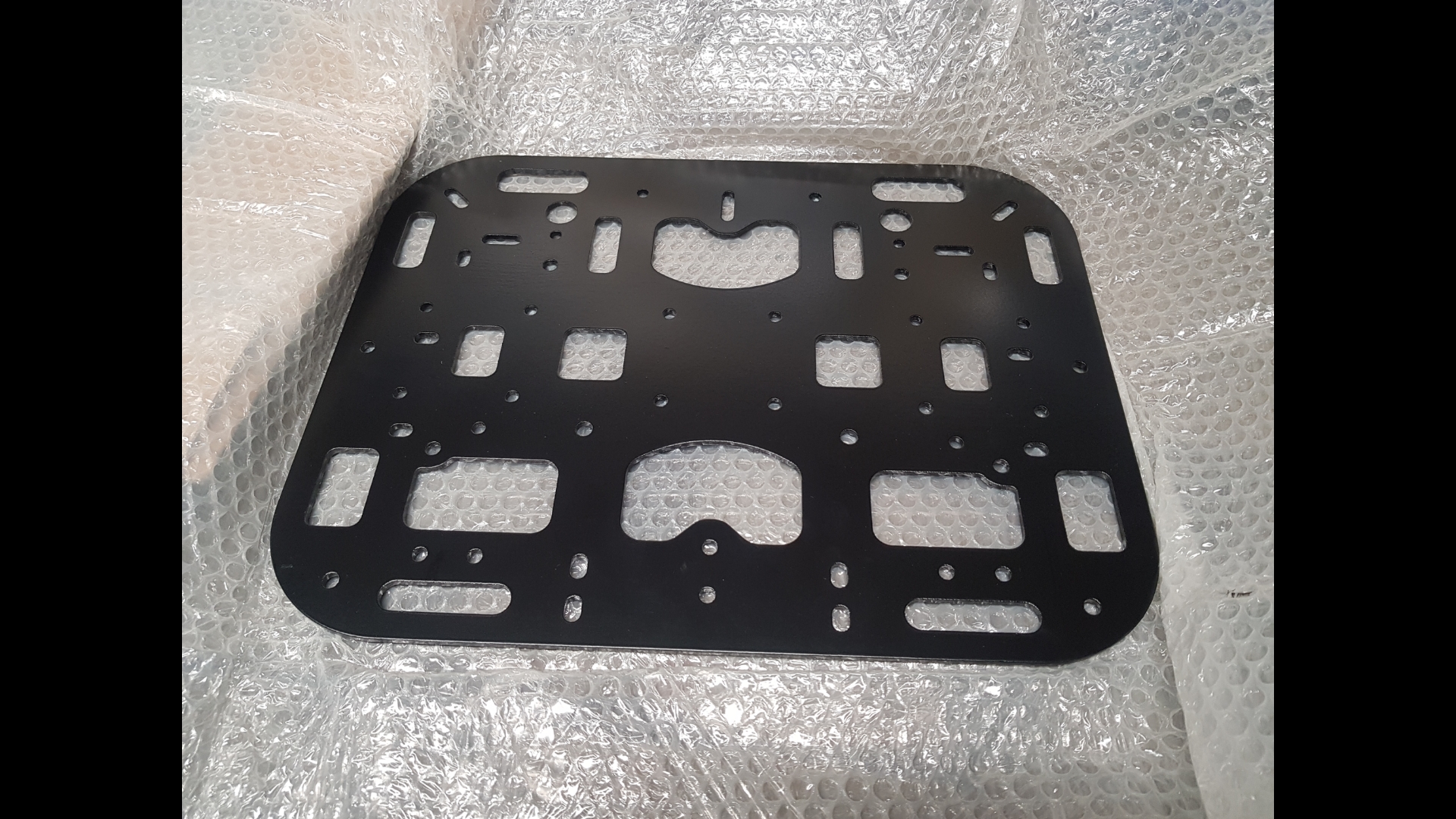

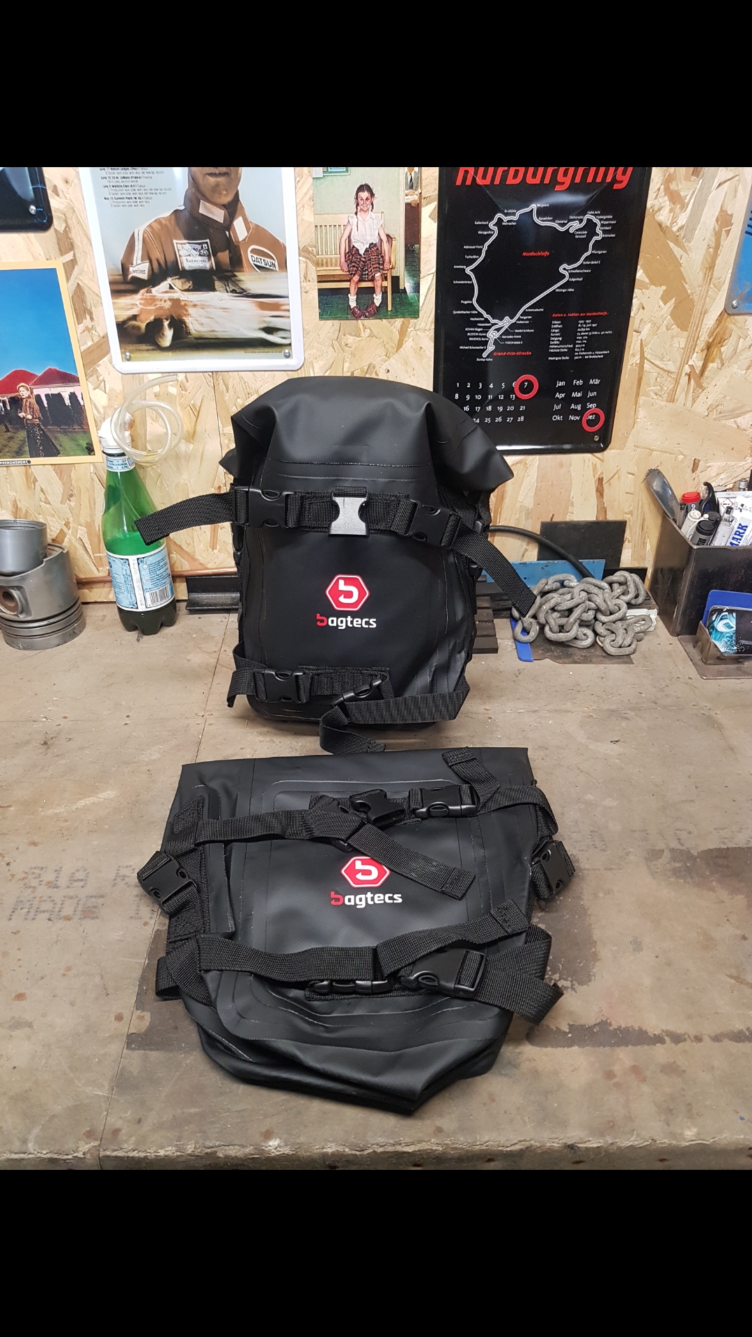

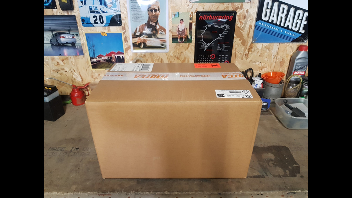

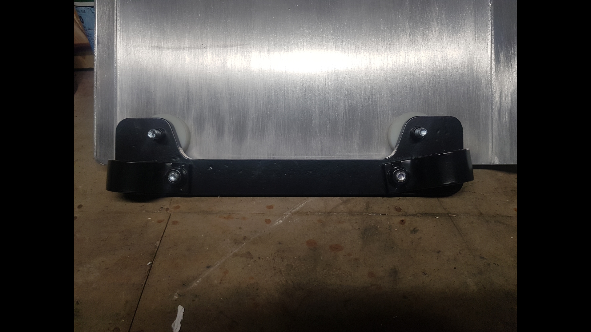

Aujourd'hui, c'était reception d'un colis Motea.
Sacoches de crashbars et plaque de fixation arriere pour la bagerie souple.
Petit à petit je pose toutes les pièces de la restauration, bientot devrait arriver un amorto et un bras oscillant de RD03.
Courant mars (ouaaaa c'est loin), le gros des pieces sera commandé, mais bon, c'est un billet de 1500 boules, ça pique !

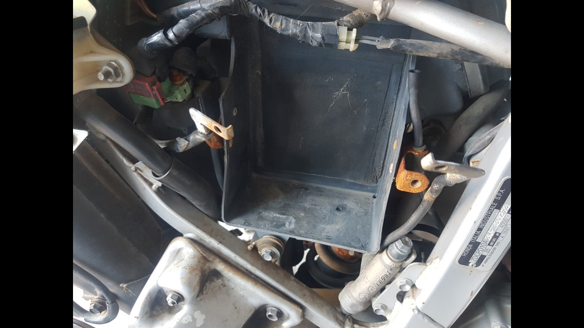

Pas vraiment, le reste des aluminiums ne présentent aucune corrosion.
Seul le guidon, le bras oscillant sont vraiment rouillés, et TOUTES les cosses et bornes sont oxydées.
Je pense qu'elle est surtout restée dehors longtemps, sous une bache basique qui a retenu l'humidité.

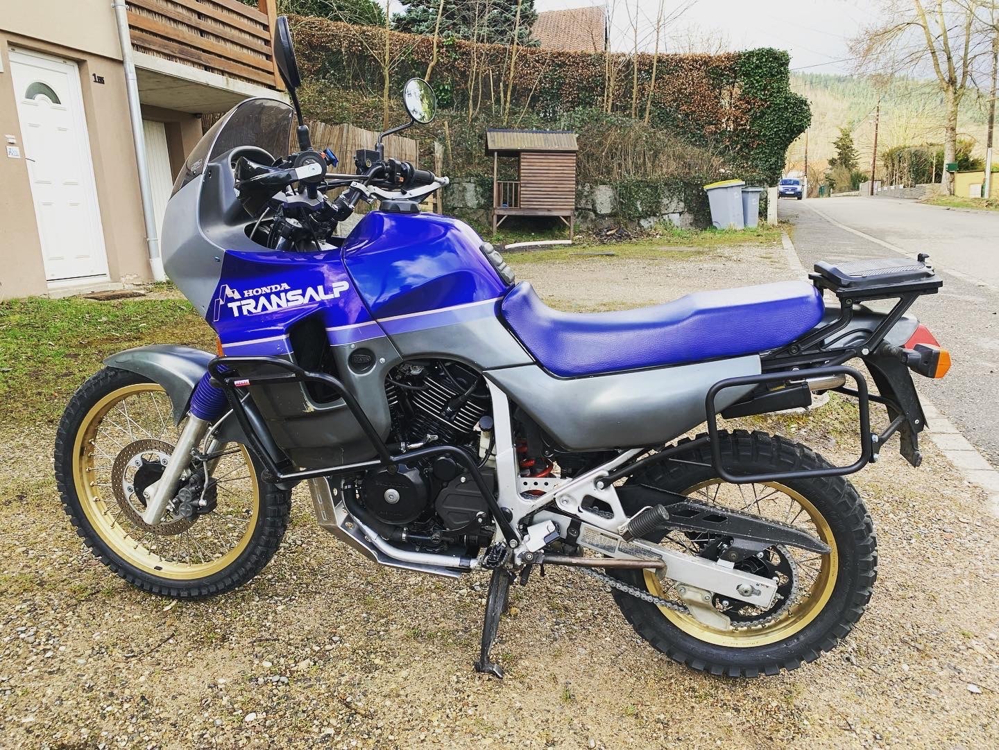

Merci ! Je me perds dans ces crashbars. Il y en a qui monte plus haut, c'est pas mieux?Bimmerboy a écrit : ↑22 janv. 2023, 21:15@Ugo

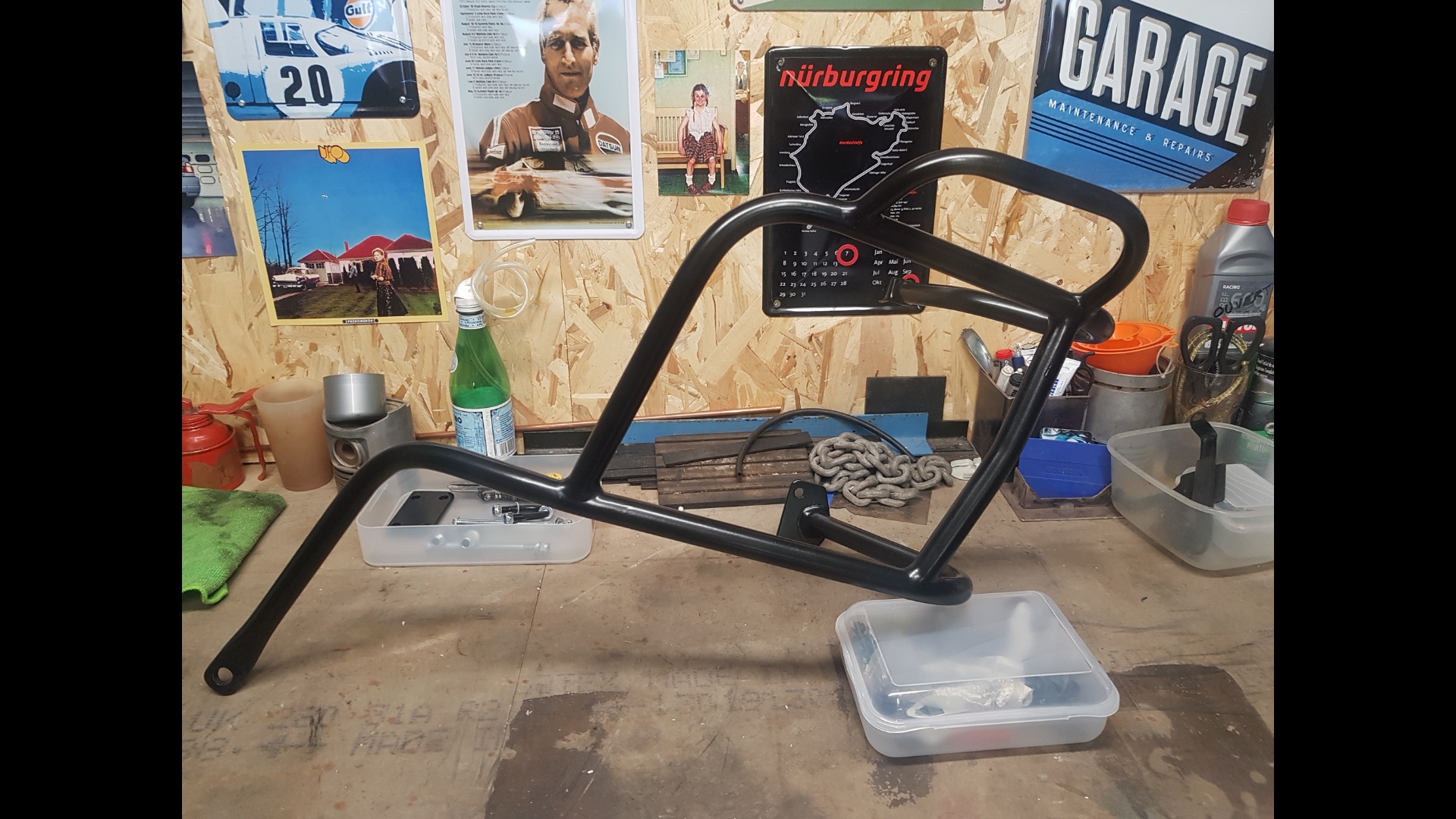

@Ugo
Alors oui, certains montent plus haut, mais du coup il y a souvent une grosse zone vide au milieu, donc quand tu prends une buche, c'est open bar pour le flanc de carénage.
Avec ceux là, le fait qu'ils débordent sur l'extérieur avec une deuxième barre, permet vraiment à la bécane de se coucher/s'appuyer sur les crashbars et le guidon.
Ca limite aussi la zone d'appui sur le flanc de carénage et du coup aussi sur la TDF.

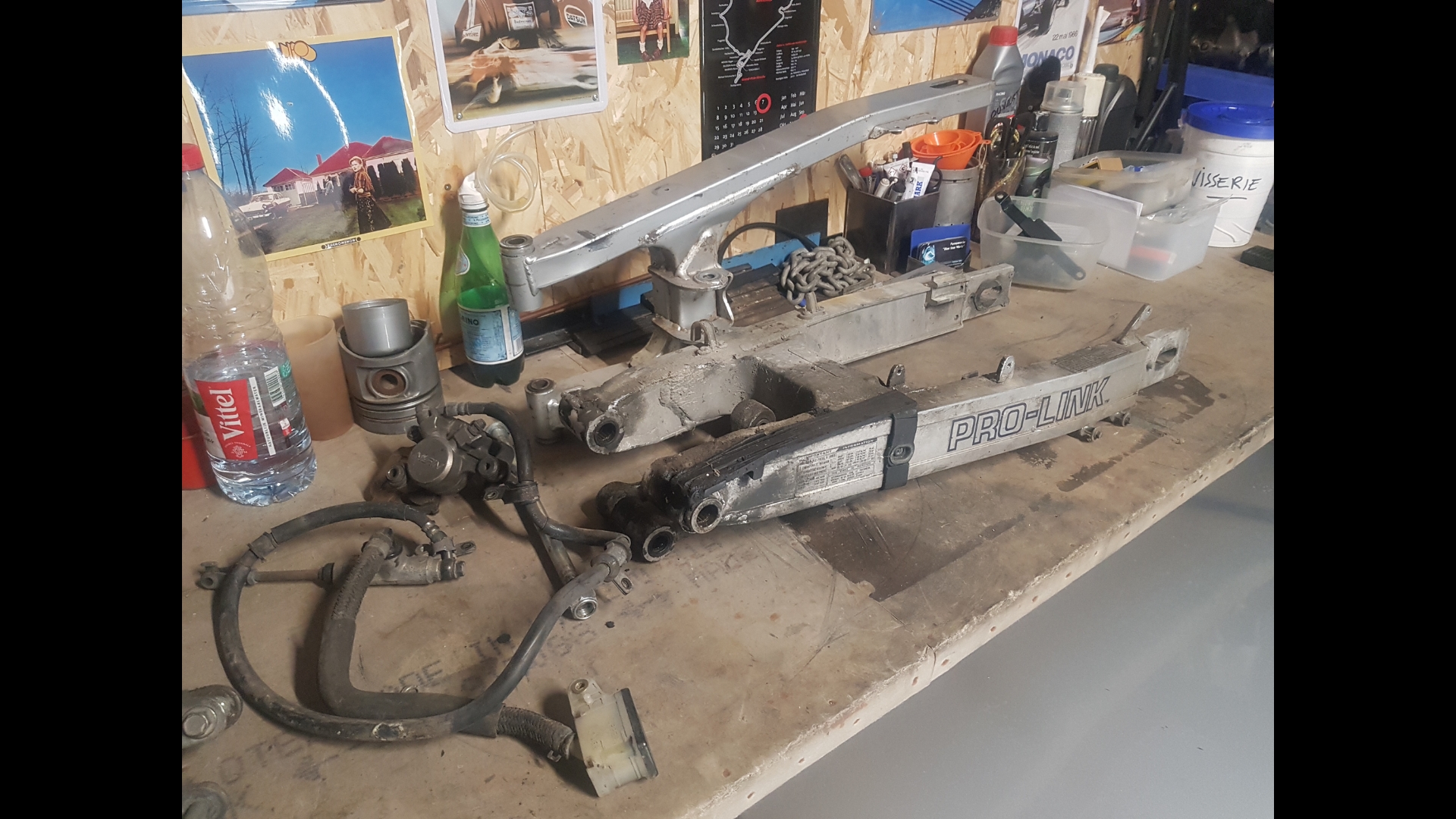

Un BO d'Africa twin 650 RD03

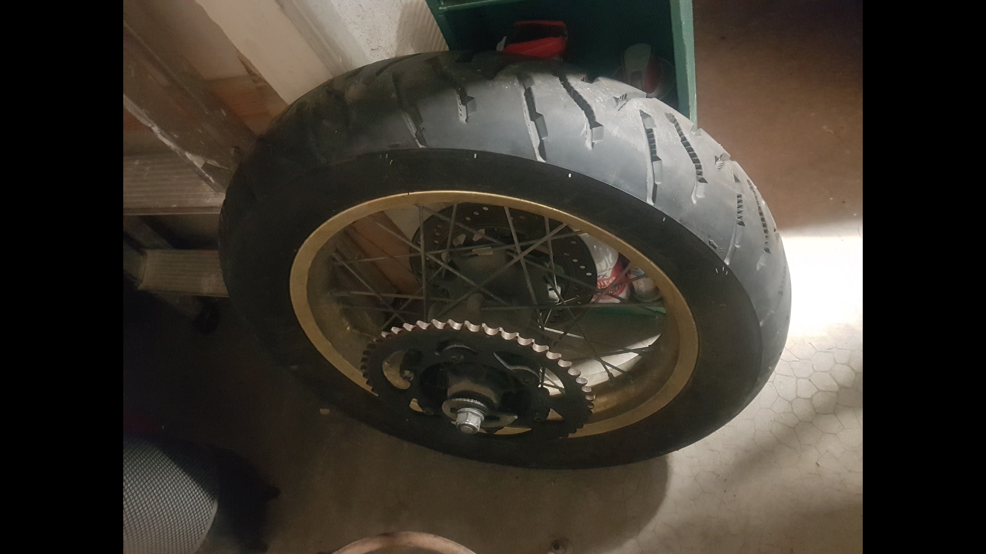

Une roue Arrière de RD03 complete avec axe et escargots de tension de chaine.
Un amortisseur de RD03.
Un cache caoutchouc de batterie.

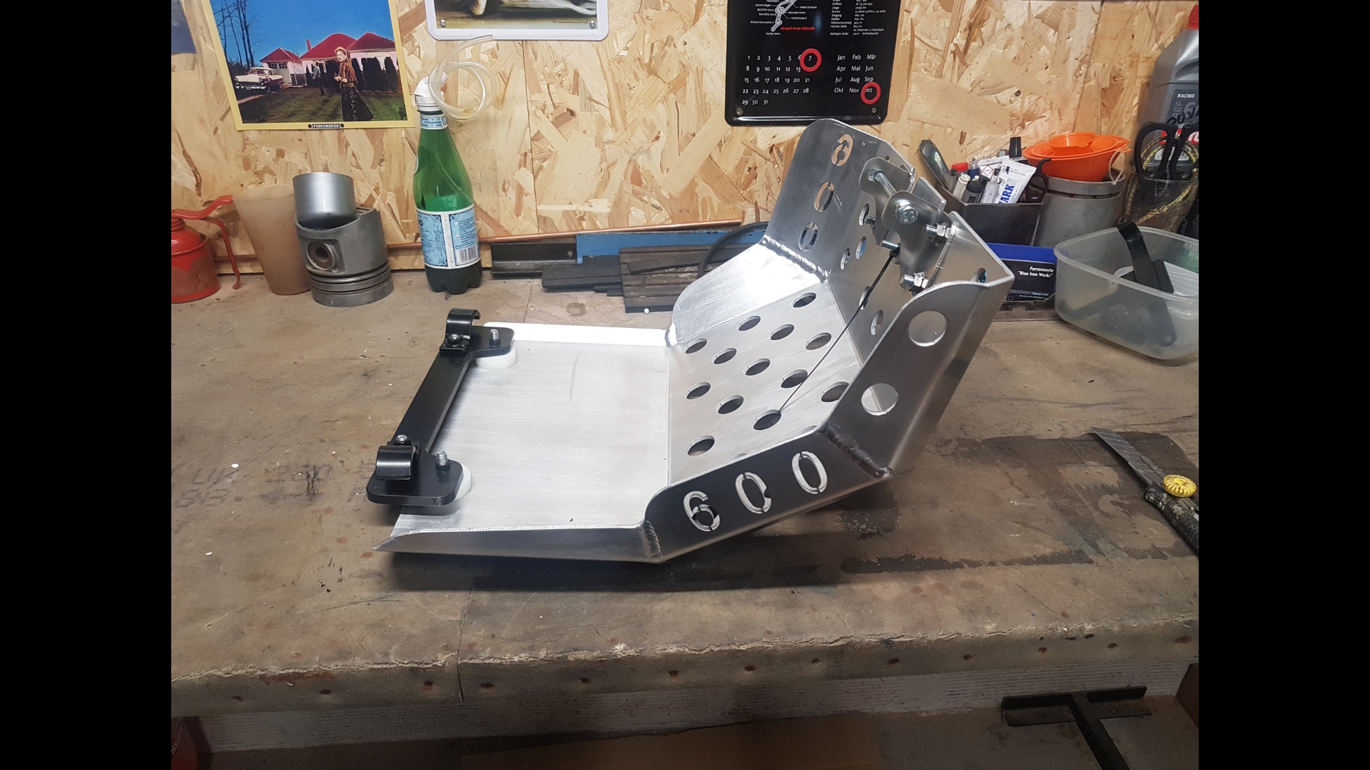

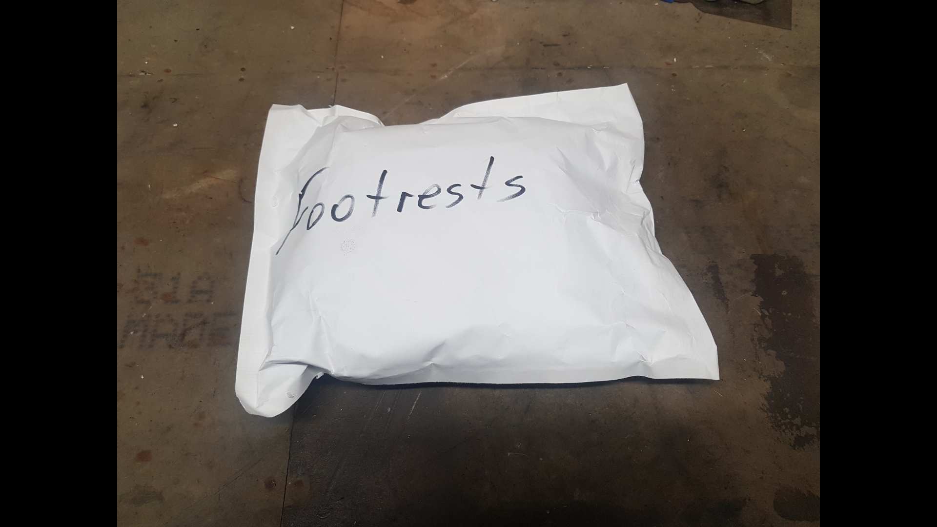

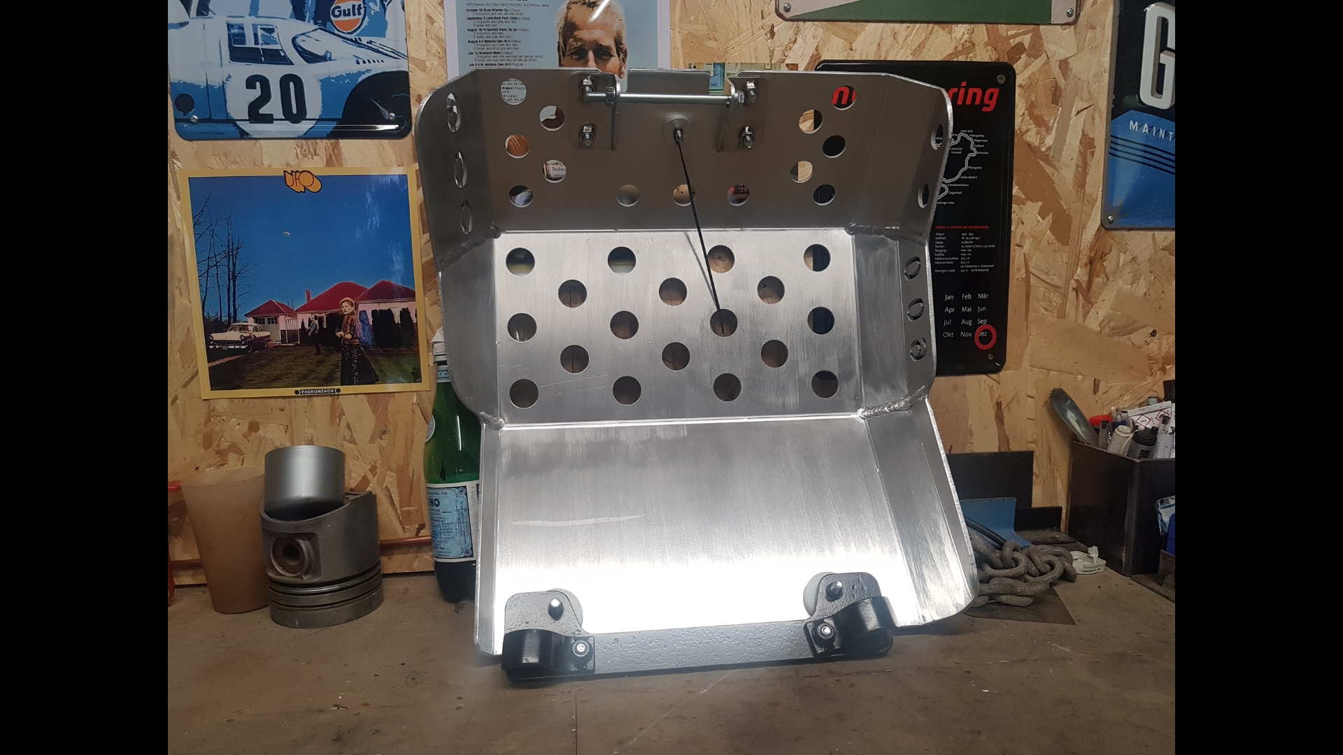

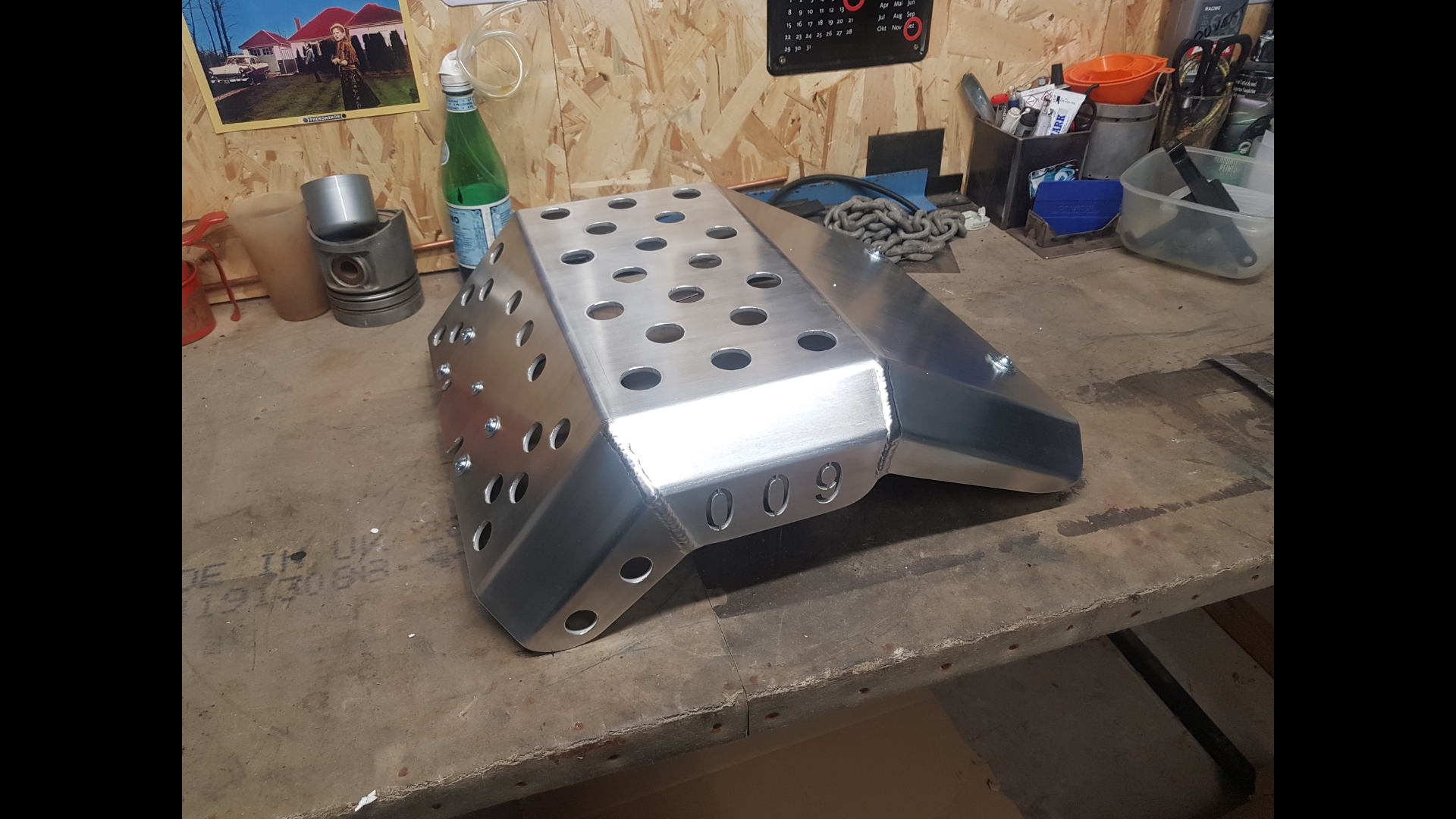

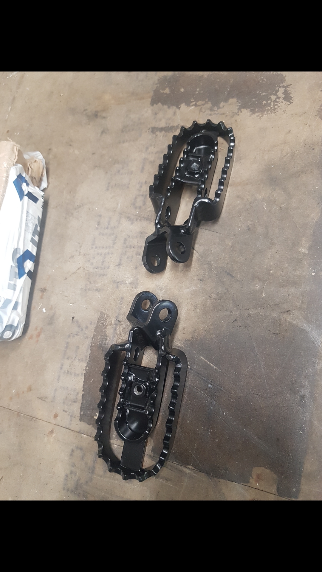

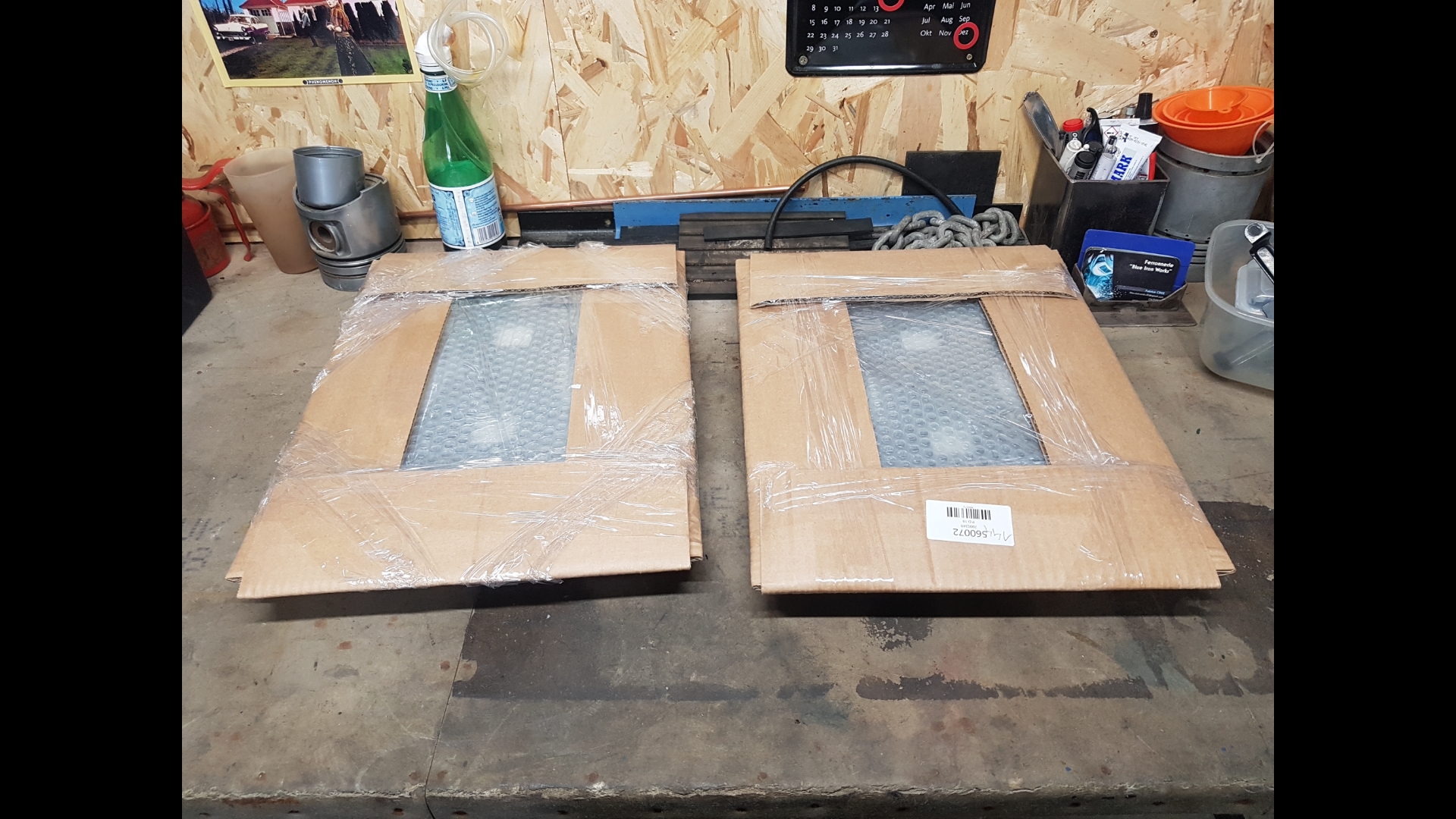

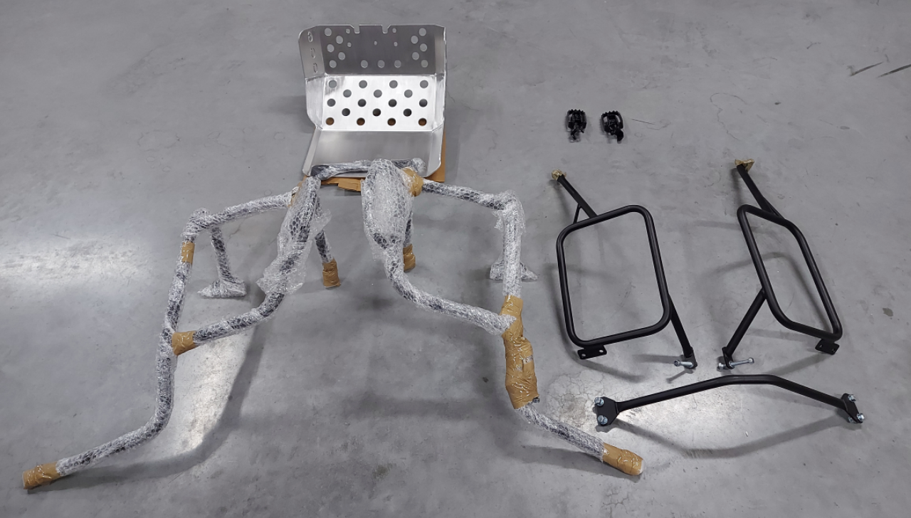

Aujourc'hui est arrivé le travail de Piotr Medyk.
Et j'en suis absolument ravi, que ce soit le process de paiement, la qualité des pièces, ou bien l'emballage blindé qui est arrivé par Chronopost SVP.
Donc,
un jeu de crashbars,
une paire de repose pieds larges TT,
des porte bagages arrières,
un sabot moteur gravé 600 de toute beauté.
Les photos vont suivre dans le week-end, stay tuned !!!!

je vais commencer avec les quelques pieces de RD03 et RD07 grapillées par ci par là:
When in doubt, flat out !

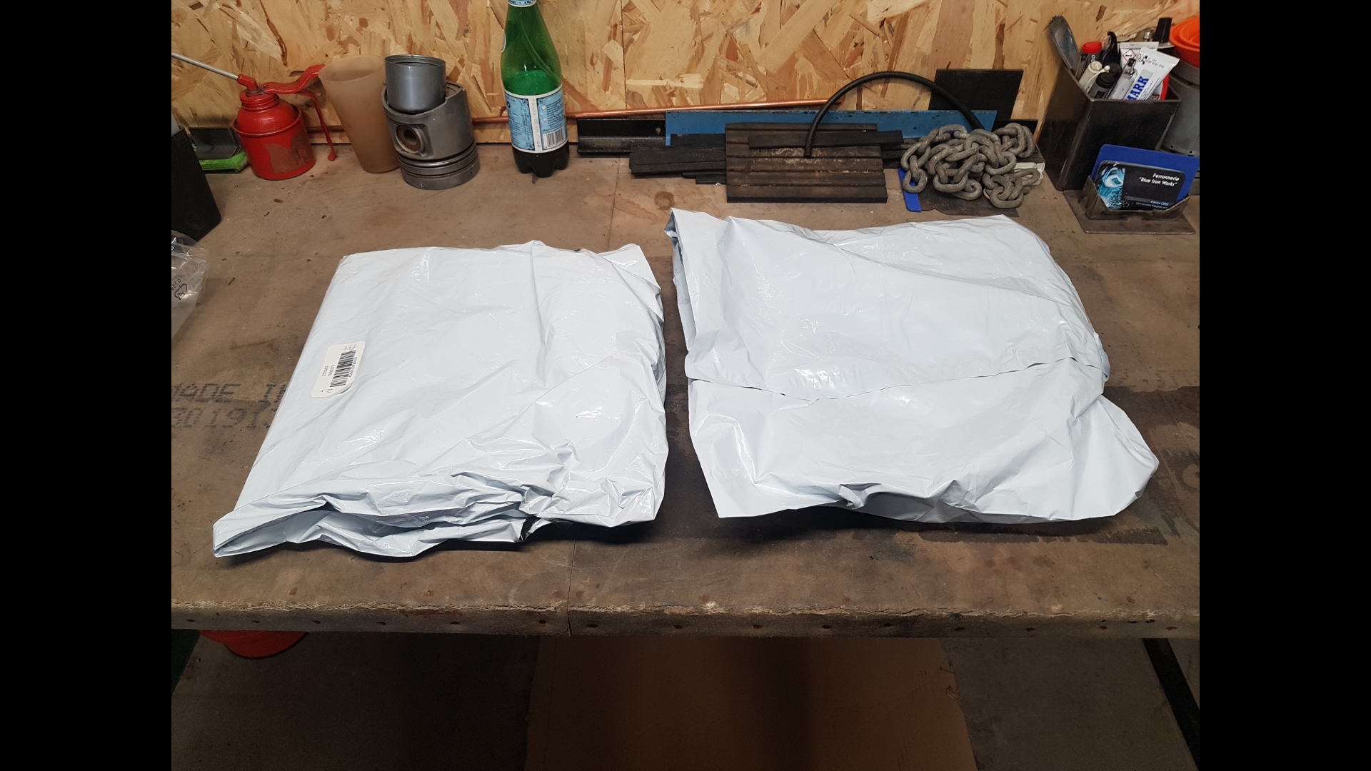

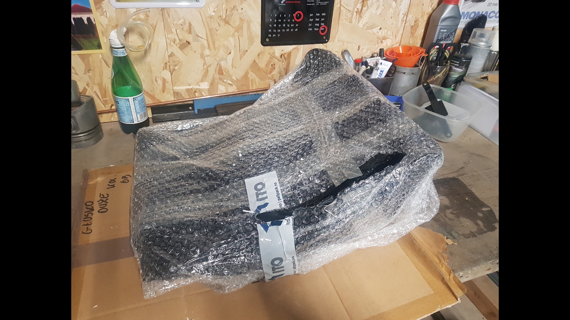

Puis le travail de Piotr dont je suis particulierement satisfait pour le moment.
Et dont voici le paquet blindé reçu.
Je ferai un compte rendu total après montage des elements d'ici quelques mois...gnaaaar

Le fameux sabot moteur, il en a 3 modeles, et il y a possibilité de le faire thermo-laqué.
Bimmerboy
- Messages : 501
- Département : 83 Var
- Has thanked : 20 times
- Been thanked : 16 times
Les repose pieds larges TT, thermo laqué noir.
Bimmerboy
- Messages : 501
Les crashbars et racks, ils inspirent...la qualité, un peu lourd, mais au moins ils ne se tordront pas de rire à la première buche.
Modifié en dernier par Bimmerboy le 04 févr. 2023, 21:25, modifié 1 fois.
Bimmerboy
- Messages : 501
Voila, prochaine etape, dépoutraillage, nettoyage, peinture !
Stay tuned !
