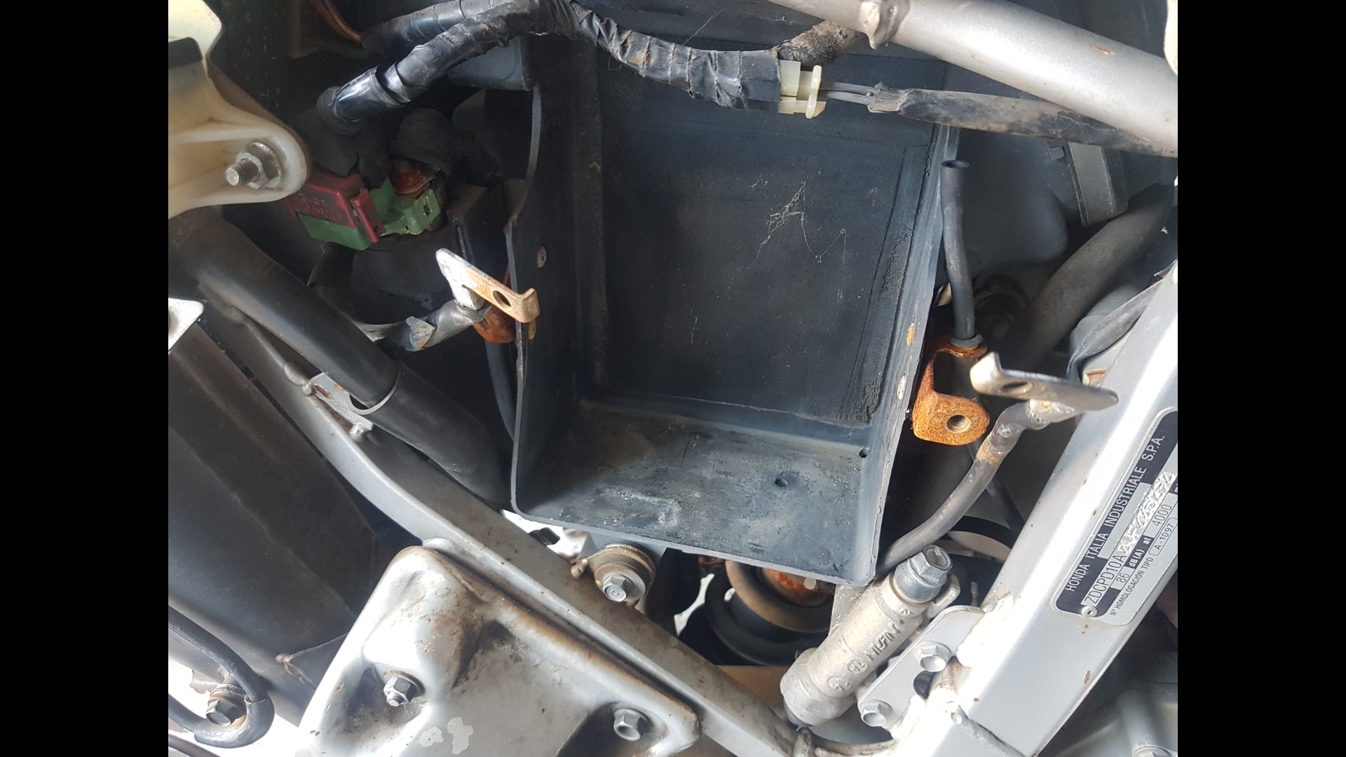

Re: Sauver Willie...PD10A 1997
Pas vraiment, le reste des aluminiums ne présentent aucune corrosion.
Seul le guidon, le bras oscillant sont vraiment rouillés, et TOUTES les cosses et bornes sont oxydées.
Je pense qu'elle est surtout restée dehors longtemps, sous une bache basique qui a retenu l'humidité.

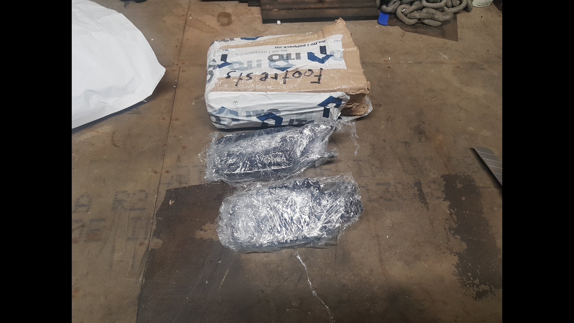

Puis le travail de Piotr dont je suis particulierement satisfait pour le moment.
Et dont voici le paquet blindé reçu.
Je ferai un compte rendu total après montage des elements d'ici quelques mois...gnaaaar

Le fameux sabot moteur, il en a 3 modeles, et il y a possibilité de le faire thermo-laqué.

Les repose pieds larges TT, thermo laqué noir.
