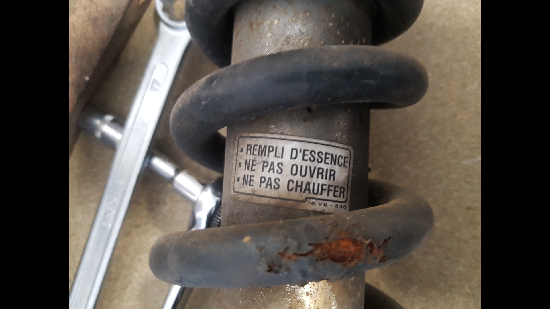

Bon attention cet amortisseur, c'est de la dynamite.
When in doubt, flat out !
