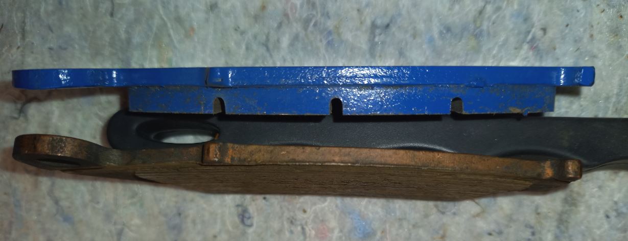

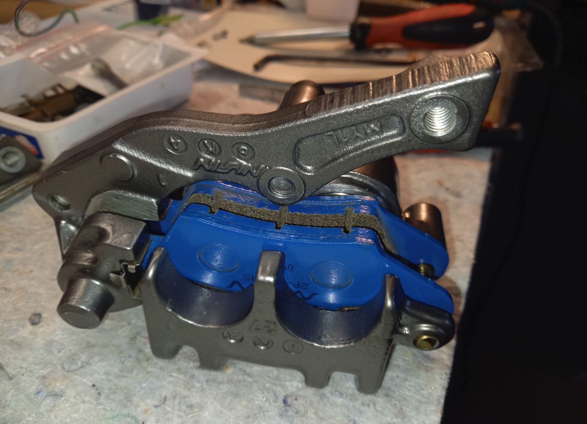

Alors, double étrier à l'avant et tout est moche moche moche... :pasmafote , je vais me servir au max du circuit hydraulique de la moto pour faire sortir les 4 pistons.
Différentes épaisseurs de plaques utilisées pour en arriver à la dernière épaisseur 2 mm, les pistons n'échappent pas encore.
Plaque 2 mm.JPG (77.4 Kio) Vu 1879 fois
On laisse la plaque de 2 mm sur l'étrier de droite et on s'occupe exclusivement de l'étrier Av.Gauche.
Je retire la plaque, je pompe à la poignée de frein tout en contrôlant le niveau de DOT qui baisse dans le réservoir de la poignée et peut chopper une bulle d'air au passage :stress
Je surveille, 1 piston bouge, l'autre pas... serre joint et douille pour bloquer en position celui qui est le plus sorti, le second avance :hehe
On n'est pas loin de la vérité et ça va faire bientot "PAF" :-D

Petit comparo plaquettes :mrgreen:
On remets en place les plaquettes ressorts
Et voilà, 1 étrier de fait :premier
