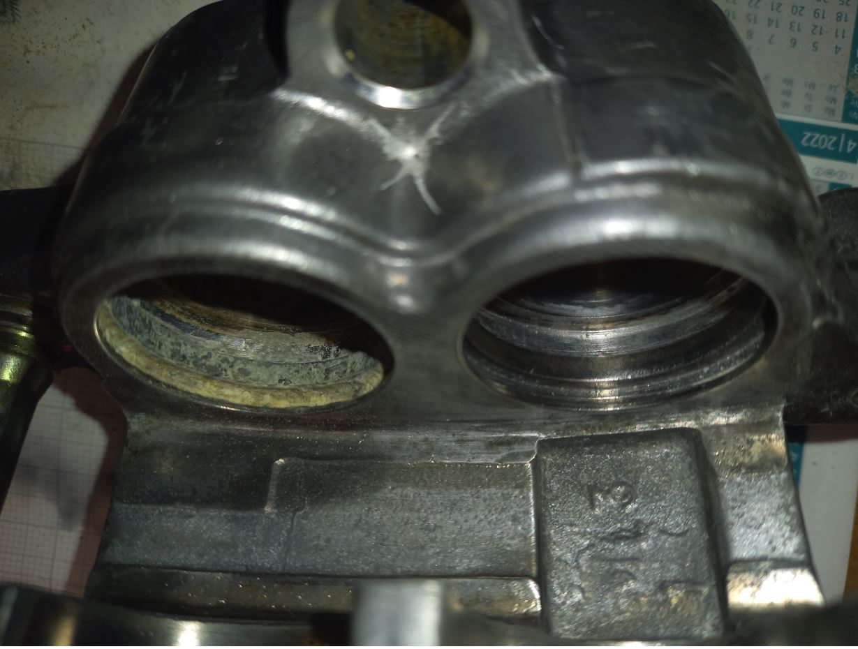

Les gorges sont remplit d'un dépôt qui ressemble à la consistance du calcaire.
8 dépot logements joints.JPG (77 Kio) Vu 1885 fois

Bon, on reprend :lol:
Après avoir...dépiaulé l'étrier avant gauche, on passe à une petite mise en beauté de ce dernier.
on masque ce qu'il ne faut pas peindre et on peinturlure :hehe
Après peinturlure, on sort les piecettes neuves pour la réfection du bazar.
2 kit réfection.JPG (112.76 Kio) Vu 1770 fois
on graissouille (graisse à frein) pour le montage des joints neufs.
3 joints neufs.JPG (135.75 Kio) Vu 1770 fois
On graissouille le piston.
4 pistons neufs.JPG (73.55 Kio) Vu 1770 fois
Montage des pistons, au niveau coulisse çà change de ce que j'ai eu au démontage :lol: :lol:
6 pistons montés.JPG (132.61 Kio) Vu 1770 fois
Petit comparo vis de purge d'origine et vis de purge neuve. l'usinage du diamètre recevant la base du capuchon de purge est bien pensé.
Possibilité de serrer cette vis de purge sans entortiller le caoutchouc. Pour le reste de l'usinage (ex: pointeau), je verrais à l'usage mais je n'ai aucune inquiétude :fume
7 vis de purge.JPG (76.44 Kio) Vu 1770 fois
8 vis de purge.JPG (41.36 Kio) Vu 1770 fois
On va passer à l'assemblage du bazar, petite vue d'ensemble
9 assemblage.JPG (81.53 Kio) Vu 1770 fois
Montage des caoutchoucs de coulisse.
10 montage caoutchouc de coulisse.JPG (77.22 Kio) Vu 1770 fois
Un chasse goupille pour pousser.
11 caoutchouc coulisse.JPG (97.4 Kio) Vu 1770 fois
12 2ème caoutchouc coulisse.JPG (68.73 Kio) Vu 1770 fois
On graisse les axes de coulisse et on assemble.
13 axes coulisses.JPG (99.67 Kio) Vu 1770 fois
14 assemblage.JPG (69.17 Kio) Vu 1770 fois
Une petite vue d'ensemble :-D
Petit comparo plaquettes :mrgreen:
On remets en place les plaquettes ressorts
Et voilà, 1 étrier de fait :premier
Bon la suite... le 2ème étrier avant... les pistons sont grippés de chez grippés.
Soit je les arrache à la barbare, soit je m'amuse pour tenter de les sortir autrement. il aime bien les expériences le Dgero :hehe
La suite dans quelques mois les amis :mrgreen:
