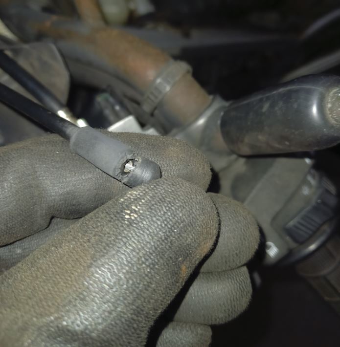

Non non les plongeurs et ressorts sont nickels, j'ai déposé / controlé.
L'embout coté manette est bien gniaké, il reste en 1 seul morceau quand même, Je soupçonne un avachissement des gaines.
l'ancien proprio a du perdre sa burette d'huile il y a bien longtemps :ouioui

Ca va t'as du bol, on en a vu des bien pires question plongeurs/ressorts.
l'ancien proprio a du perdre sa burette d'huile il y a bien longtemps ....
C'est jamais entretenu.
Ou mal, au mieux les gars mettent de l'huile dans le câble au guidon, mais ignorent que l'huile qui descend se perd dans la boîte de raccordement des deux autres.
Par conséquents les deux qui vont en bas (+ plongeurs/ressorts) restent secs d'huile. Par contre l'humidité elle .....
Les câbles tu les suspend et balance du dégrippant.
Laisse bien s'égoutter, fais coulisser à répétition puis envoie l'huile et même manip.
Perso je mets de l'huile de vaseline.

A la fraiche ce matin, bricolage sur la Belle Italienne.
De la petite bidouille, du contrôle, on redonne vie à la mécanique figée par le temps, les intempéries et le manque d'entretien.
ça fait du bien de bosser à la cool, prendre son temps, qué bonheur :hehe
Tout comme toi @Morbach , je suis adepte de cette huile fine de vaseline pour la cablerie :ouioui
Elle commence à avoir du lustre la gamine, une partie des commandes est redevenu souple comme j'aime. :love

Allez encore un peu de bidouille,
Les freins seront démontés ultérieurement, mais en attendant je remplace le DOT, disons, pour un rinçage du circuit. :hehe
Ce qui a coulé ressemble à une vieille urine d'alcoolique cirrhosé et probablement diabétique de surcroit :lol: :lol:
Les axes de maintien plaquettes sont copieusement grippés, je les ai sonné puis vrai dégrippant, on verra si le fait de les avoir sonné fait pénétrer plus facilement le dégrippant :pasmafote T'façon ils parleront les bougres :evil:
