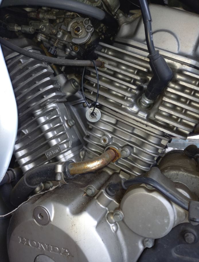

Elle nous fera quelques Rotoplouf, rotoplouf, rototoplouf, elle crache son jus la gamine (plein de flotte dans le collecteur) rototorororo puis :youpiii , 1 pate qui s'allume, la 2ème patte arrive en boitant puis ralenti maintenu. :youpiii
On écoute le champ du marteau piqueur :mrgreen: pas de bruit particulier sur le moteur, on arrete, c'est bon pour moi. :ouioui
Le Rototo.JPG (144.5 Kio) Vu 2559 fois
Le Rototo 2.JPG (112.6 Kio) Vu 2559 fois

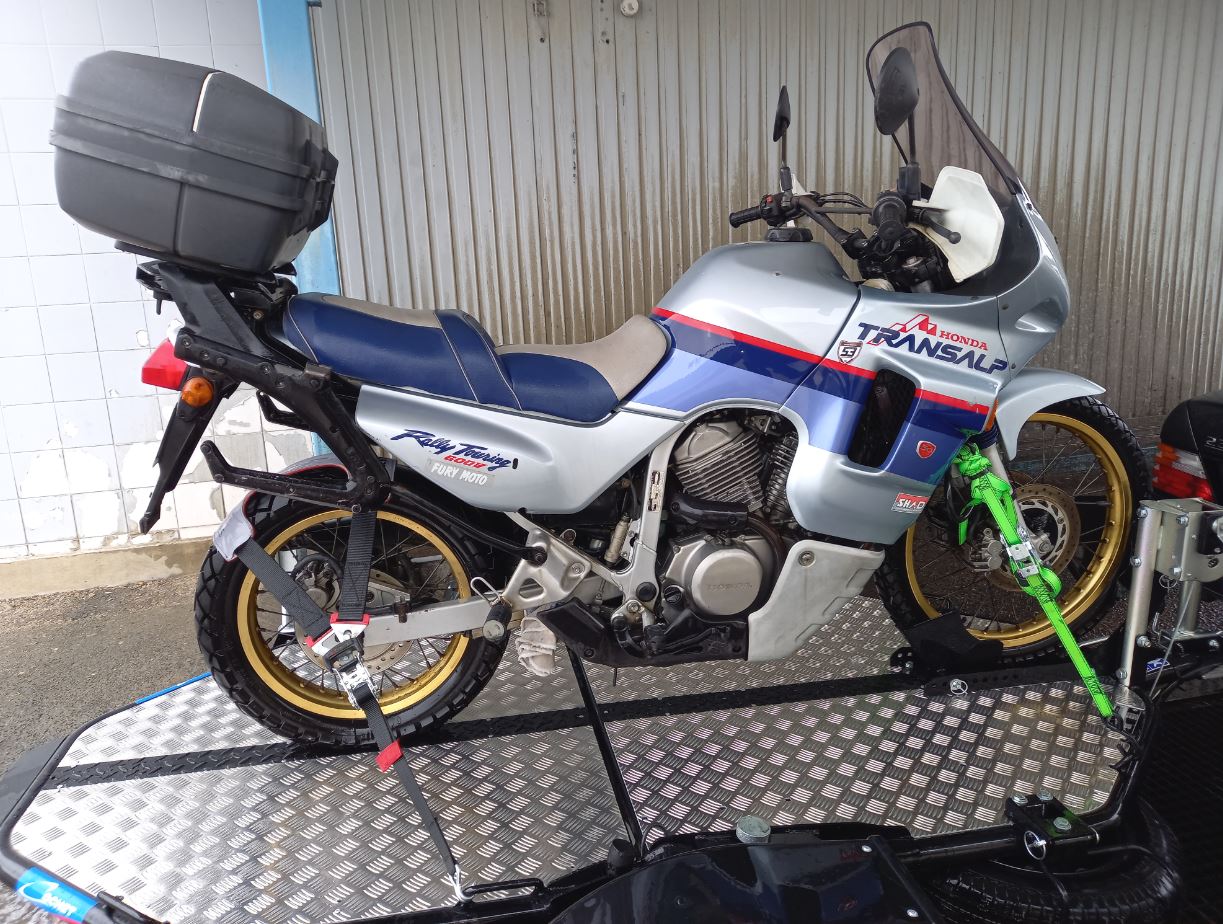

La belle Italienne est parti rejoindre "Mustang" dans mon espace "Bien Etre" :-D
2022 06 26 Présentation.JPG (174.57 Kio) Vu 2559 fois

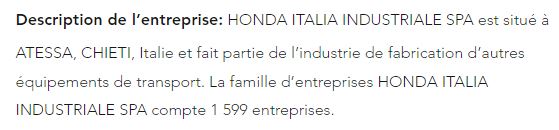

Salut les copains et merci pour vos messages,
Et oui la gamine a été assemblé, OU construite (selon interprétation), en ITALIE , les moteurs et probablement d'autres sous ensembles venaient après assemblage au JAPON (je ne connais pas bin l'histoire :pasmafote ).
La famille d'entreprises HONDA ITALIA compte 1599 entreprises :shock:
Honda industrial.JPG (23.96 Kio) Vu 2435 fois
