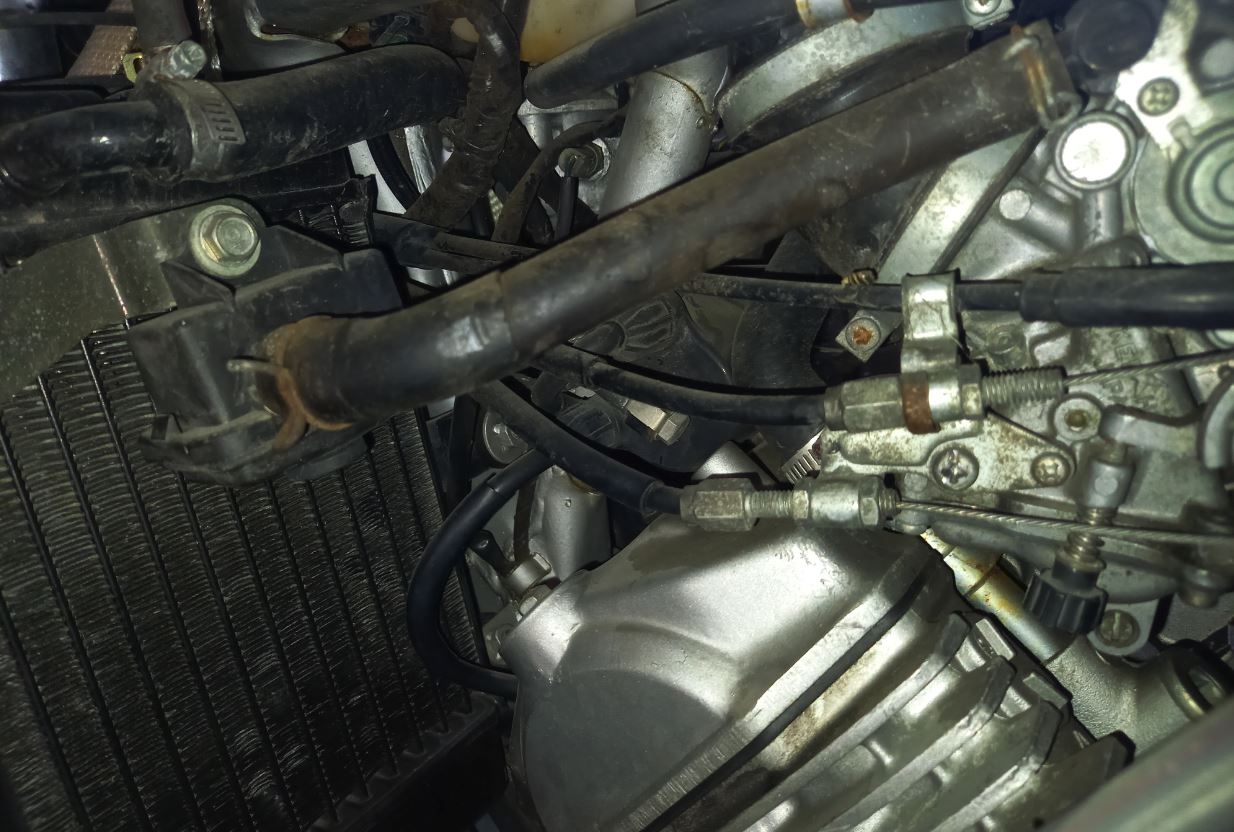

Je découvre que sur cette T@ PD 10, il y a 2 filtres à air auxiliaires. :shock:
J'ai pas investigué pour savoir si c'est vraiment pour le mélange Air/Essence OU, si c'est pour amener de l'air pour échange thermique sur les carbus, rapport que ces 2 filtres à air auxiliaires respirent de l'air de refroidissement derrière les 2 échangeurs Air/LDR :?:
En tout cas, :lol: :lol: ils ont du etre zappés depuis le départ ces 2 mousses, y a plus grand chose.
Va falloir déboyauter pour récupérer les miettes qui sont passées dans les tuyaux :stress

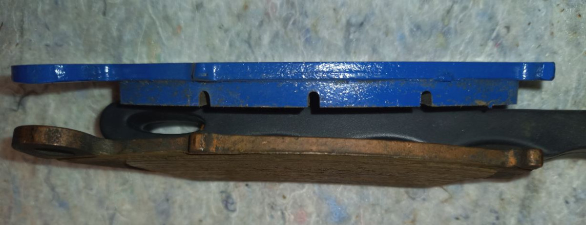

Bon allez, la bricole continue, j'ai retrouvé l'outil de la mort pour déglinguer les étriers grippés, le tourne vis à frapper avec l'embout qui va bien :hehe
J'en ai déjà vu des plaquettes usées, mais celles là tapent le score :shock:
Plaquette Av.gauche:
Plaquette Bendix AV G 2..JPG (82.41 Kio) Vu 2389 fois
les 2 disques Nissin ravagés au point que la lèvre extérieure (partie non usée du disque, la plaquette ne touche pas cet endroit) est venu creuser le support métallique ( entouré en rouge).
çà ne freinait plus !, çà arrachait :mrgreen:
En insistant un peu, la découpe de la fixation aurait pu se faire, l'avait pas peur de rouler comme çà l'ancien proprio :ahhhhh
Plaquette Bendix AV G..JPG (129 Kio) Vu 2389 fois

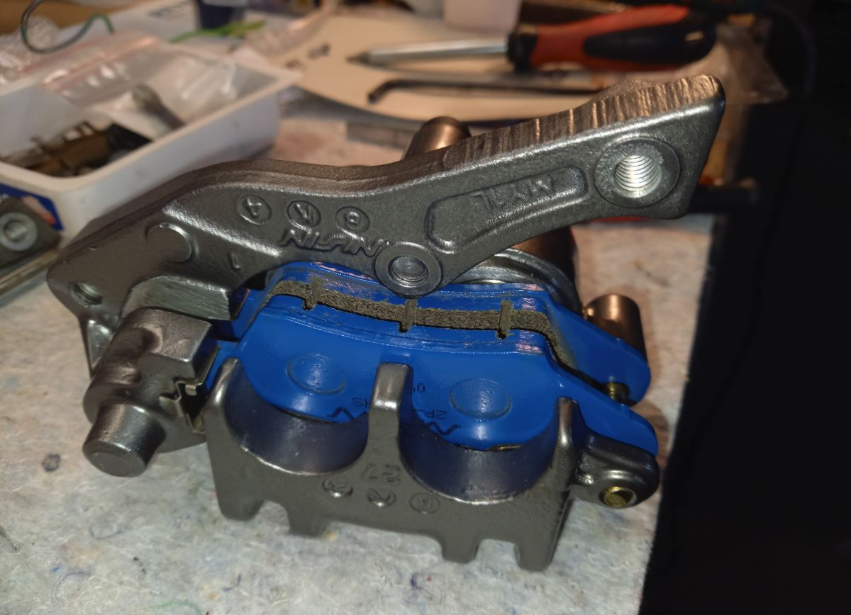

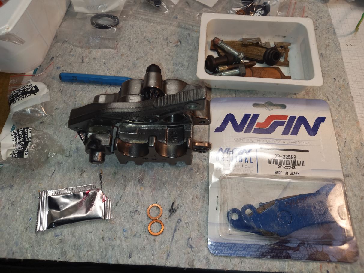

Passons sur 1 autre sujet et pas des moindres...Le freinage avant de la belle italienne 8)
Alors, double étrier à l'avant et tout est moche moche moche... :pasmafote , je vais me servir au max du circuit hydraulique de la moto pour faire sortir les 4 pistons.
Différentes épaisseurs de plaques utilisées pour en arriver à la dernière épaisseur 2 mm, les pistons n'échappent pas encore.
Plaque 2 mm.JPG (77.4 Kio) Vu 2063 fois

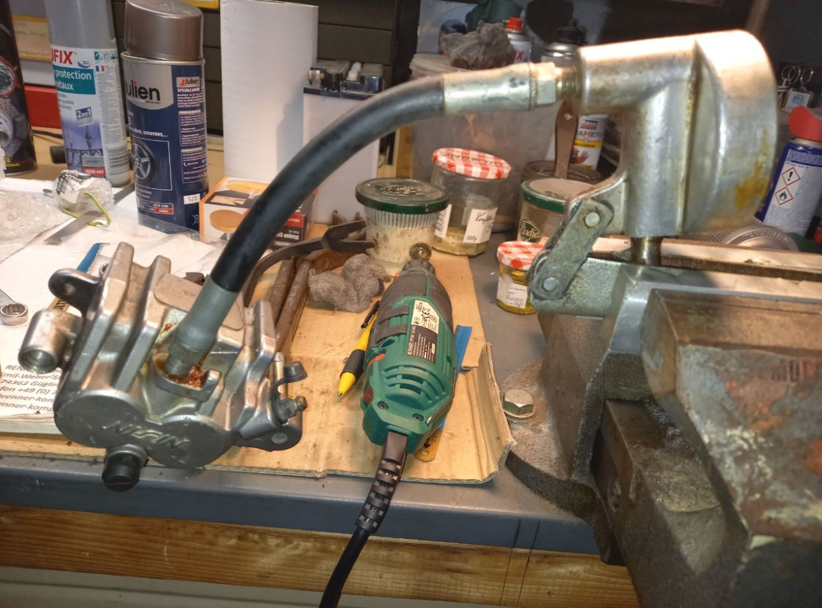

On laisse la plaque de 2 mm sur l'étrier de droite et on s'occupe exclusivement de l'étrier Av.Gauche.
Je retire la plaque, je pompe à la poignée de frein tout en contrôlant le niveau de DOT qui baisse dans le réservoir de la poignée et peut chopper une bulle d'air au passage :stress
Je surveille, 1 piston bouge, l'autre pas... serre joint et douille pour bloquer en position celui qui est le plus sorti, le second avance :hehe
On n'est pas loin de la vérité et ça va faire bientot "PAF" :-D
1 piston qui grippe.JPG (47.7 Kio) Vu 2063 fois
PAF !!!! c'est Beurk là dedans :lol:
2 pistons sortis.JPG (107.02 Kio) Vu 2063 fois

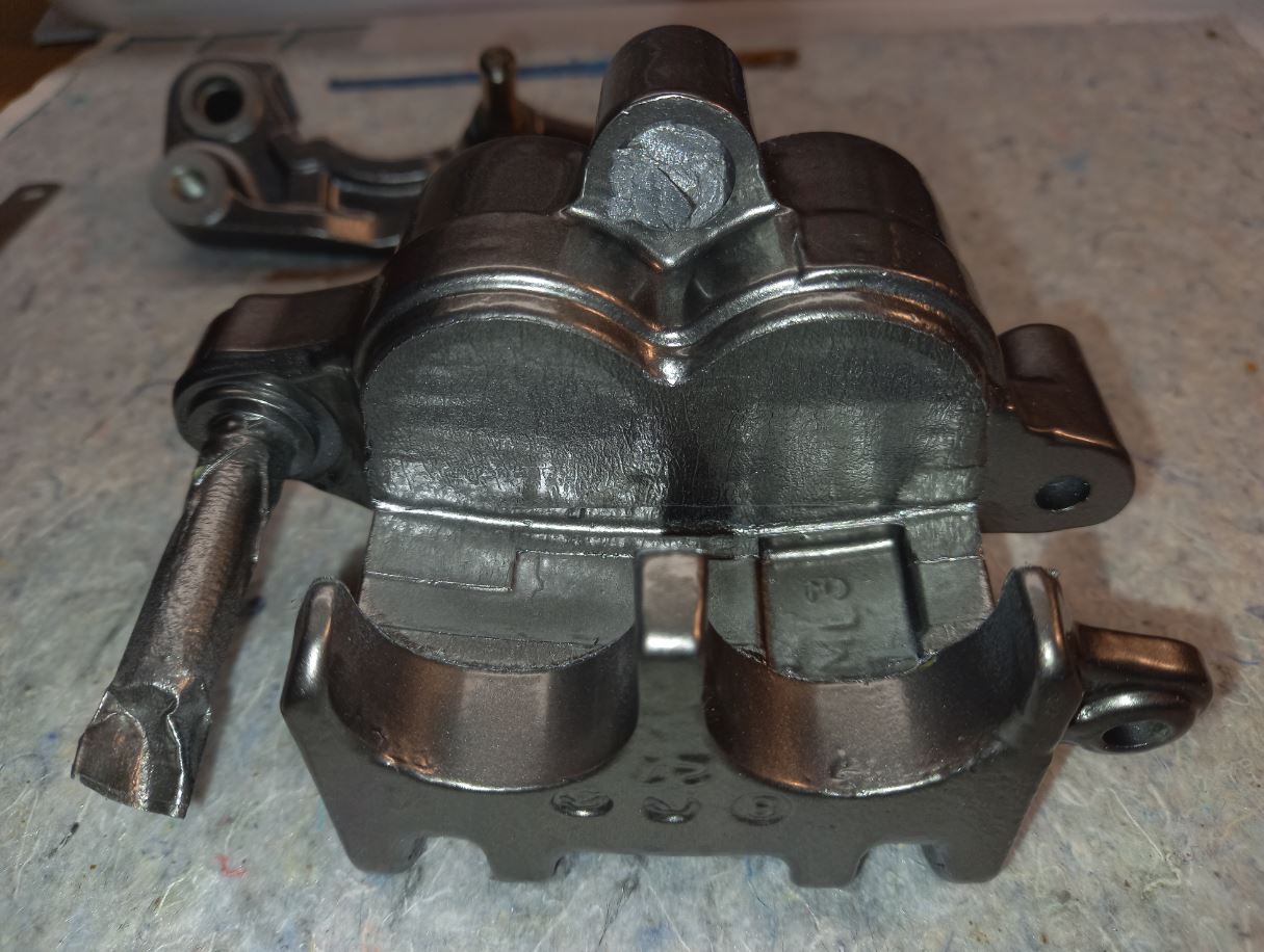

On désolidarise la partie flottante, l'étrier est en 2 morceaux
3 étrier désolidarisé.JPG (94.32 Kio) Vu 2063 fois
Mélange d'urines de Yack alcoolique dans le circuit et pourtant, j'avais fait une purge de rinçage rapide avec du nouveau DOT avant :shock:
Le circuit est intégralement pollué :ouioui

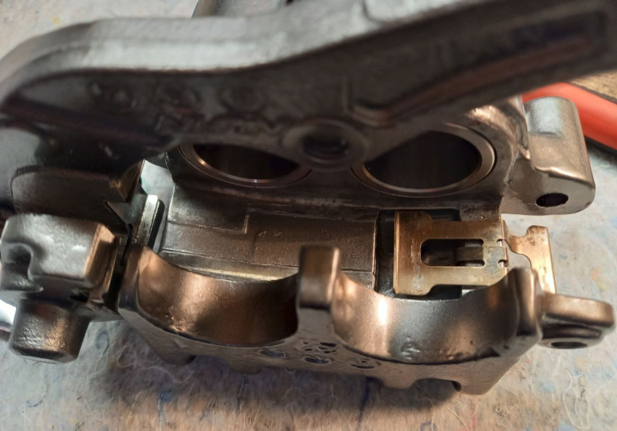

Après un passage aux Ultrasons pour retirer le gros de la merdasse, on attaque le bébé.
Je commence avec 1 réglet et du papier grain 600 pour nettoyer les points d'appuis et glissières des plaquettes.
5 Glissières au 600.JPG (78.46 Kio) Vu 2063 fois
On passe à la dépose des joints, micro tournevis plat, on choppe et on extrait.
7 extraction joint.JPG (63.38 Kio) Vu 2063 fois

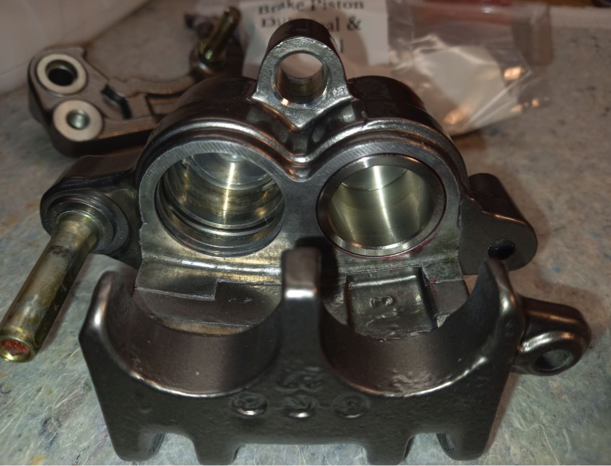

Les gorges sont remplit d'un dépôt qui ressemble à la consistance du calcaire.
8 dépot logements joints.JPG (77 Kio) Vu 2063 fois
Alors là les amis, nous passons à la rubrique "Les Astuces du Père Dgero" :fume
La fabrication du petit outil qui va bien :-D
ça tombe bien, ma lame de scie à métaux est bonne à remplacer.
Donc à l'étau, je casse ma vieille lame en 2 portions égales et direction le touret à meuler
9 outil grattoire.JPG (52.81 Kio) Vu 2063 fois
10 grattoir.JPG (176.67 Kio) Vu 2063 fois
11 grattoir.JPG (46.08 Kio) Vu 2063 fois
Et c'est parti, on y va mollo, on grattouille, on regarde ce que l'on fait.
ç'est parfait pour faire le gros du job. :wink:
12 ça gratte.JPG (85.13 Kio) Vu 2063 fois
Le dos rond de l'outil sert à gratter entre les 2 gorges, on y va toujours mollo, il s'agit de ne pas rayer non plus hein..
13 dos rond.JPG (81.94 Kio) Vu 2063 fois
Idéalement, il faudrait une brosse nylon, mais je n'ai pas dans ma boite à glingue :pasmafote , j'utilise une brosse laiton et çà fait parfaitement le boulot de finition :hehe
Le brossage se limite aux 2 gorges et l'entre deux gorges des joints, je n'irais pas, pour l'instant, dans l'alésage avec cette brosse.
14 brosse laiton.JPG (93.47 Kio) Vu 2063 fois
Un petit comparo coté fait et coté pas fait, on voit la différence

Bonjour
je rebondis Dzzzoing Dzzzoing sur ton sujet sur les filtres à air secondaires de la PD10
je suis en cours de remontage de la mienne et ne je vois pas ou se branchent les 2 durites qui se connectent à ces filtres secondaires..
pourrais tu m'éclairer stp ?
ZefZef
Messages : 156
Localisation : Paris - T@98
Département : 75 Paris
Re: La Belle Italienne millésimée
Message par ZefZef »
darcphil34 a écrit : ↑
26 mars 2023, 19:33
Bonjour
Bonsoir, elles vont au carburateur, de chaque côté. Il y a une sorte de pipe qui sort du carbu tu reconnaitras normalement avec la courbure de la durite.
26 mars 2023, 19:33
Bonjour
Camarade Darcphil, voici réponse à ta question, elles vont sur des tétines noires en plastoc (partie supérieure des carbus) :-D

Bon, on reprend :lol:
Après avoir...dépiaulé l'étrier avant gauche, on passe à une petite mise en beauté de ce dernier.
on masque ce qu'il ne faut pas peindre et on peinturlure :hehe
Après peinturlure, on sort les piecettes neuves pour la réfection du bazar.
2 kit réfection.JPG (112.76 Kio) Vu 1948 fois

Montage des pistons, au niveau coulisse çà change de ce que j'ai eu au démontage :lol: :lol:
6 pistons montés.JPG (132.61 Kio) Vu 1948 fois

Petit comparo plaquettes :mrgreen:
On remets en place les plaquettes ressorts
Et voilà, 1 étrier de fait :premier
Bon la suite... le 2ème étrier avant... les pistons sont grippés de chez grippés.
Soit je les arrache à la barbare, soit je m'amuse pour tenter de les sortir autrement. il aime bien les expériences le Dgero :hehe
La suite dans quelques mois les amis :mrgreen:
