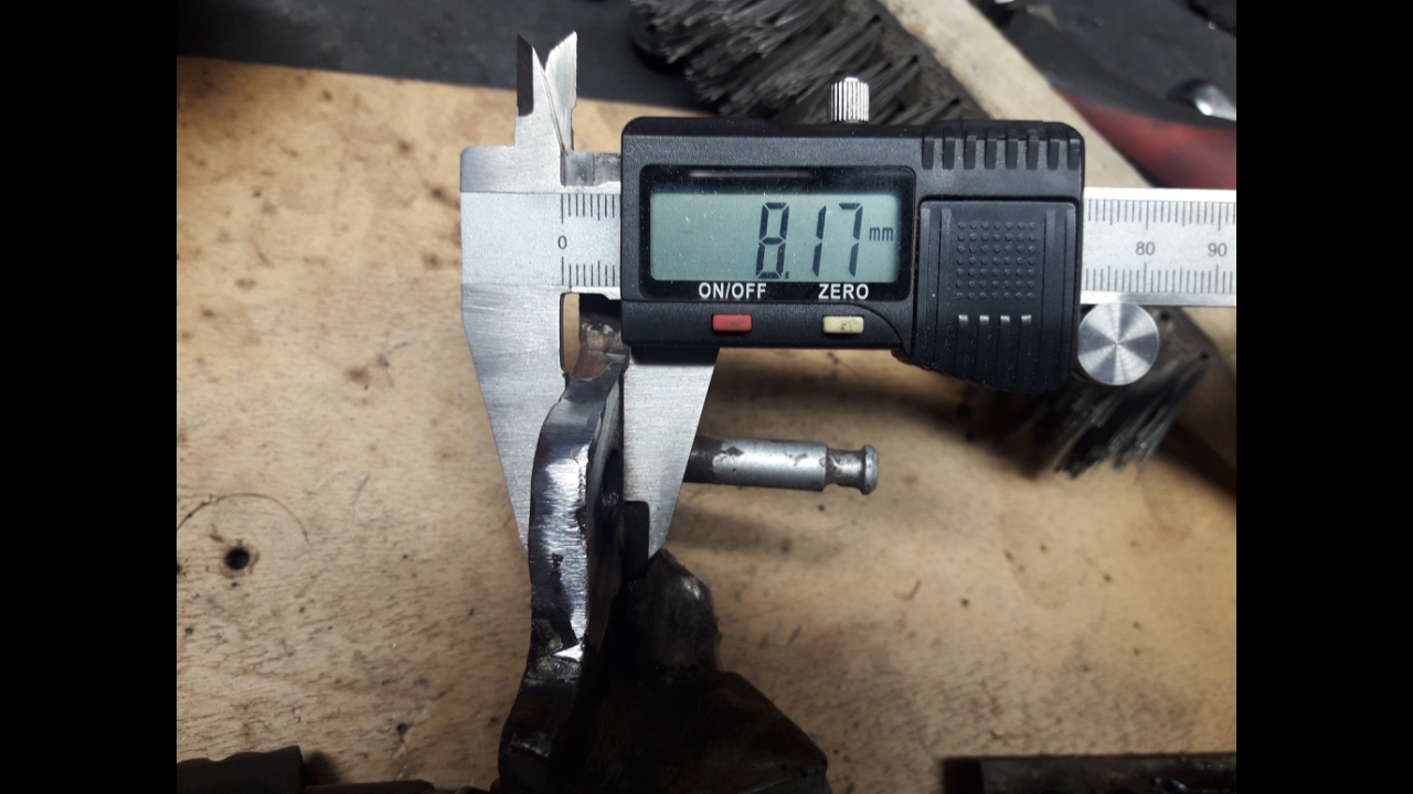

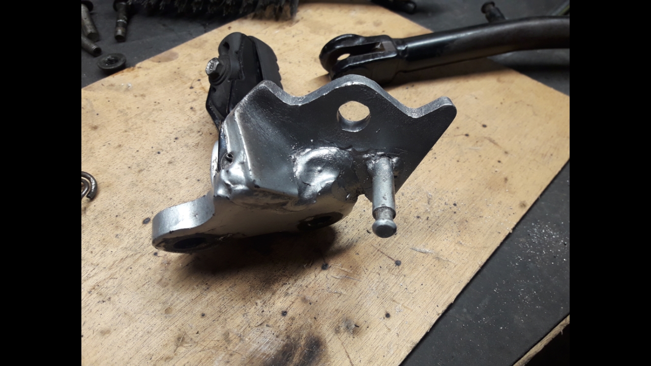

Bon 1 mm d'usure sur une platine en 8 mm, ç'est beaucoup.
Sors ton MAG, et fous ta cagoule !!!!! :lol: :lol:
Soude meule, resoude , remeule, etc...etc...
Un ptit coup de peinture, et hop...magiiiiiiiiiiiiiiiiiiiiiiiiiiiiiiiiiiiiiiiiiiiiiiiiie !

Voilà c'est mieux là !

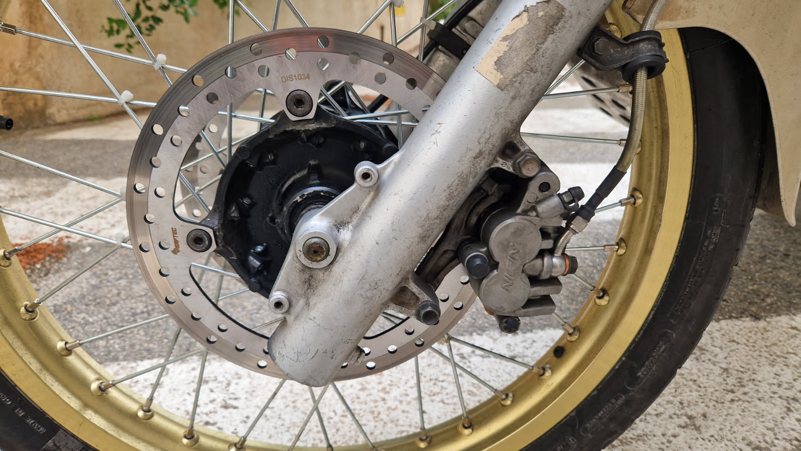

Bonjour tout le monde.
Donc la voilà sur ses roues, plus ou moins en version finale.
Il me reste quelques sujets à traiter malheureusement.
1- Lui mettre des crash-bars.
2- Optimiser l'amortisseur en passant sur un de RD03 que j'ai en stock avec son kit de réfection.
3- Changer disques et plaquettes avant, ceux en place sont légèrement en dessous de la cote d'usure.
4- La fourche semble un peu vrillée, à moins que les pontets de Transalp ne soient pas adaptés à la fourche de RD07, ça parait assez chamallow dans les silent blocs.
Il va me falloir aller voir un pro, pour être sur.
5- La carburation, alors là ça coince copieux.
elle tient très mal le ralenti, sauf au starter.
Lorsque on la tient à régime stabilisé vers 2000 ou 3000 tours minute, elle a des ratés, elle toussotte.
Dans les tours en dynamique, elle marche très bien, je dirais même qu'elle a la santé, sauf que quand tu essores la poignée en faisant passer les rapports 2 et 3, au laché de gazs, elle détone une ou deux fois, et c'est comme un coup de fusil, très fort, waaaacon.
Je pensais pouvoir couper au nettoyage intéfral des carbus, mais je crois que je vais devoir m'y coller.
6- Je n'ai pas de compteur, du coup j'ai testé le cable à la visseuse, et il fonctionne, je pense à la bague téflon de l'entraineur.
7- Trouver quelle pression il faut mettre dans une fourche de RD04.
Voilà, vos commentaires et avis sont les bienvenus.
When in doubt, flat out !
Re: Sauver Willie...PD10A 1997
Vrillage : sujet fréquent. Faut déjà voir si le guidon est aligné par rapport au té sup.
Gonflage fourche : NON ! On peut théoriquement mettre 0,4 bar.

Salut TiTi, et merci pour ces réponses.
Donc, ces valves sur fourche de RD04 (c'est bien ce modèle) , ça sert pas à grand chose.
Pour le vrillage, après quelques recherches, j'avais pu voir que c'était souvent abordé, que ce soit ici, sur ATOC ou bien Terre & Bitume, etc,etc...
Les pneus à tétines sont en transit, j'ai longtemps hésité entre le Anakee Wild et le Battlax AX41, finalement j'ai opté pour le Bridgestone, à cause d'une plus grande longévité, quasiment 2000 km de plus.
Je ferais un retour dès mon périple bouclé.
Je vais surtout me concentrer à fiabiliser le demmarage et le ralenti, et l'amortisseur, comme je dois partir faire mon tour debut mai, ça va arriver super vite.

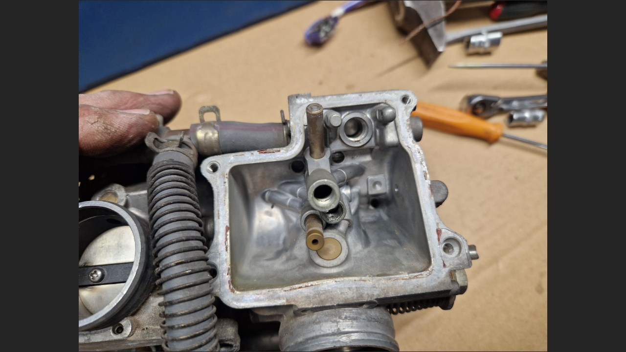

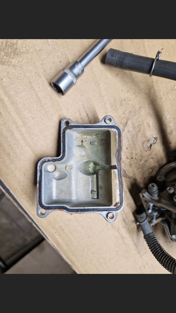

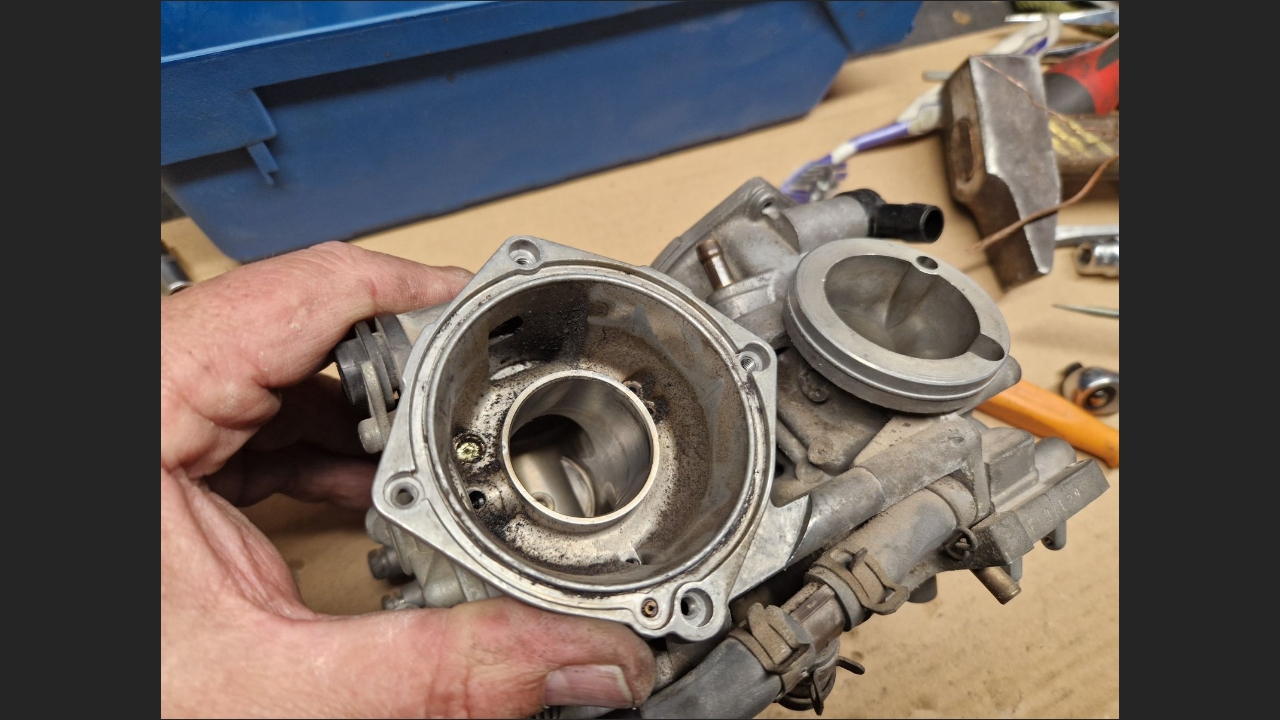

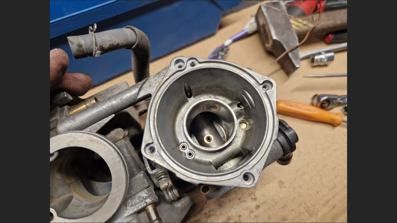

Bon, et voila, re-belote.
Démontage de ces satanés carbus.
J'ai trouvé 3 tous 1/4 sur le carbu de gauche et 2 tours 1/4 sur celui de droite.
les tiges à emulsions etaient sales mais sans plus, il y avait du depot marron dans les cuves.
Par contre une des membranes ressemble à un gant en latex, tellement elle est dilatée, l'autre est en meilleur état visuel, mais fendue sur 3 mm.
Les membranes d'enrichissement ne sont pas déchirées, mais une fait 27 mm de diametre et l'autre 30 mm.
Y'avait bien de la crasse derriere ces membranes, je pense qu'elles doivent etre un peu poreuses.
J'ai commandé les kits de refection sur Wemoto, je les attends.
Du coup, nettoyage au pinceau et brosse à dent, à l'essence, rinçage au nettoie frein + coup de soufflette.
Question aux costauds en carbu Keihin, c'est normal de pas pouvoir passer de part en part de la plus petite des tiges à emulsion ?
A savoir que les flotteurs sont d'un blanc immaculé, je me demande si ça a pas été changé.

Effectivement, les ouvrir n'était pas du luxe :cafe
Tu peux répéter la question ?
Déjà est-ce que ça rentre de chaque côté séparément ?
Pour les valves de fourche ça sert plutôt à purger l'air (émulsion), à faire roue en l'air bien sûr.
Salut TiTi,
oui ça rentre de chaque coté séparement.
A la souflette, ou en forçant avec la bouche, ça passe aussi.
Mais c'est laborieux.

Ce sont des trous calibrés. J'ai la chance d'avoir à dispo des mèches de petits diamètres (et même tout petits).
CAP (corde à piano) ça peut le faire aussi.
Fil de fer ou assimilé ça sera très difficile.
on voit le fil avec le brin détorsadé sur le marteau, le fil passe dans les trous de la tige à emulsion du gicleur principal mais pas dans celui du ralenti.
Idem pour le passage central . ;)

Salut, quelques news.
Les carburateurs sont remontés, j'ai procédé à un premier nettoyage au pinceau+brosse à dents avec de l'essence.
Puis un deuxième avec un nettoyant industriel type MAFRASOL.
Gros rinçage à l'eau claire, coup de soufflette, séchage et de nouveau coup de soufflette partout.
Puis j'ai tout remonté avec membranes de boisseaux et d'enrichissement neuves.
J'ai mis 2 tours 1/2 aux vis de richesse.
Ca marche nickel, ralenti stable à 1200 tours, belles reprises, bonne montée jusqu'à la zone rouge.

vous la voyez la douille arriver ?
Bon, je vous aide:
fourche d'Africa Twin RD04
Moyeu+disques+ etriers de Transalp PD10
Disque T@ = 256 mm
Disque @T = 276 mm
Du coup, ça freine que sur la moitié du disque, j'ai regardé les cotes des disques @T750, et a priori c'est compatible.
@TiTi , tu peux me le confirmer stp ?
Il faut voir côté étrier (spécifique sur RD04) et surtout platine support d'étrier.
