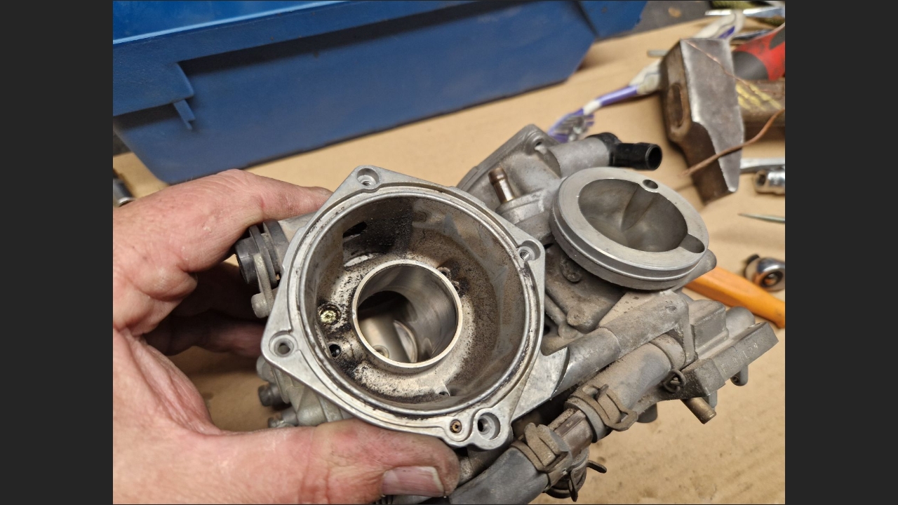

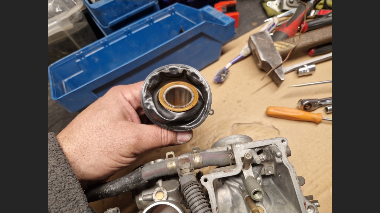

Bon, et voila, re-belote.
Démontage de ces satanés carbus.
J'ai trouvé 3 tous 1/4 sur le carbu de gauche et 2 tours 1/4 sur celui de droite.
les tiges à emulsions etaient sales mais sans plus, il y avait du depot marron dans les cuves.
Par contre une des membranes ressemble à un gant en latex, tellement elle est dilatée, l'autre est en meilleur état visuel, mais fendue sur 3 mm.
Les membranes d'enrichissement ne sont pas déchirées, mais une fait 27 mm de diametre et l'autre 30 mm.
Y'avait bien de la crasse derriere ces membranes, je pense qu'elles doivent etre un peu poreuses.
J'ai commandé les kits de refection sur Wemoto, je les attends.
Du coup, nettoyage au pinceau et brosse à dent, à l'essence, rinçage au nettoie frein + coup de soufflette.
Question aux costauds en carbu Keihin, c'est normal de pas pouvoir passer de part en part de la plus petite des tiges à emulsion ?
A savoir que les flotteurs sont d'un blanc immaculé, je me demande si ça a pas été changé.

Re: Sauver Willie...PD10A 1997
Effectivement, les ouvrir n'était pas du luxe :cafe

Salut, quelques news.
Les carburateurs sont remontés, j'ai procédé à un premier nettoyage au pinceau+brosse à dents avec de l'essence.
Puis un deuxième avec un nettoyant industriel type MAFRASOL.
Gros rinçage à l'eau claire, coup de soufflette, séchage et de nouveau coup de soufflette partout.
Puis j'ai tout remonté avec membranes de boisseaux et d'enrichissement neuves.
J'ai mis 2 tours 1/2 aux vis de richesse.
Ca marche nickel, ralenti stable à 1200 tours, belles reprises, bonne montée jusqu'à la zone rouge.
