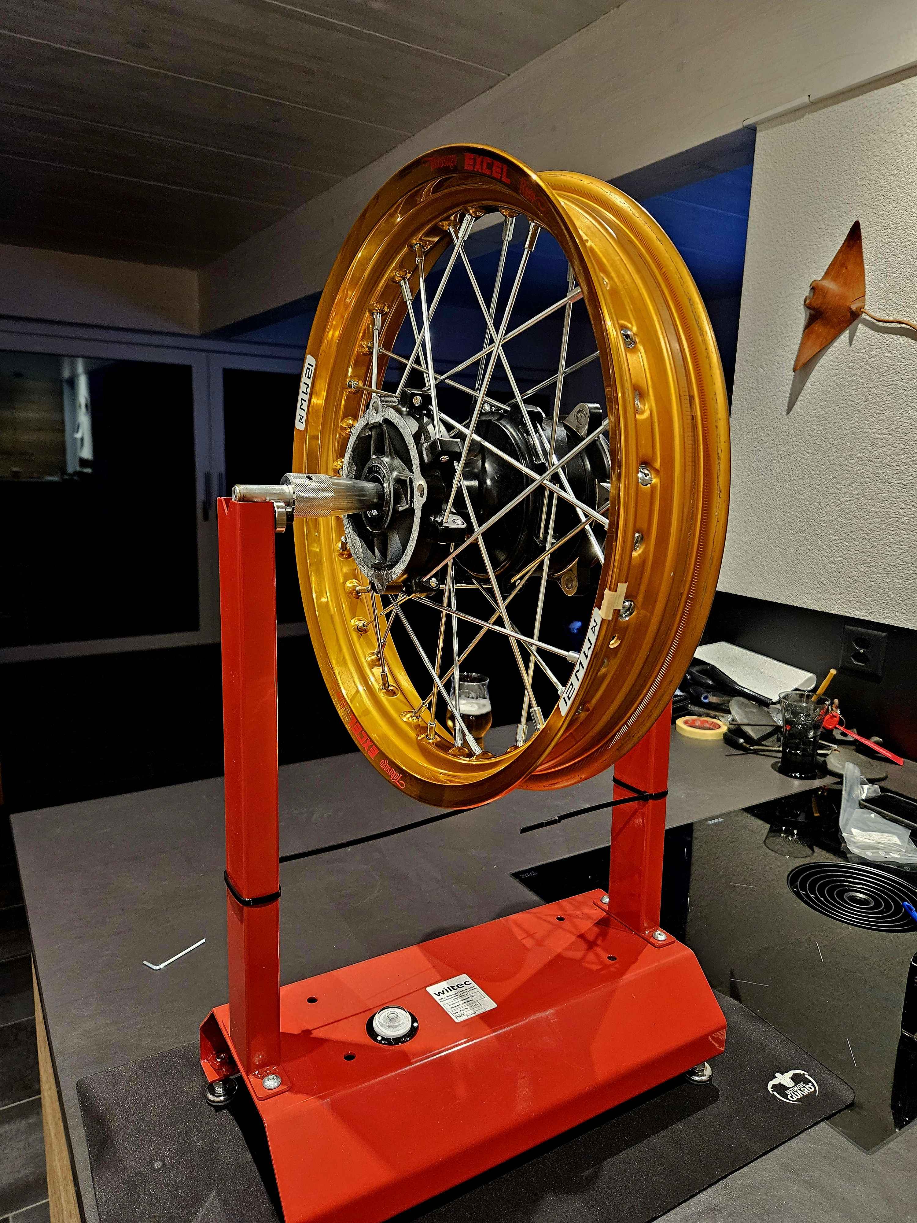

YOuhouuuuu, les jantes et les pneus sont la!
Y a quand même un peu de stress quand on se dit qu’il faut monter complètement les jantes avec les rayons. Surtout que je n’ai jamais fait ça.
Je vous partage le montage de la jante avant : j’ai 0,5 mm de voilage et 1 mm de saut. Impossible d’obtenir mieux.
Ce soir c'est au tour de l'arrière.
C'est quand même beau quand c'est neuf...

Ho ouiii, j'ai dormi avec cette nuit
Messages : 10241
MikaLauda a écrit : ↑
20 août 2026, 07:51
C'est trop :[ reprends 2 bières :gloup ... et voile moi ce saut comprenne qui pourra

C'est trop 😵‍💫??
Je reprends 2 bières par sécurité

Pour la première fois c'est bien, mais avec deux bières ce soir et celles de demain tu devrais y arriver

Si je prend de la 8,6 j'ai besoin d'en boire moins ?
Comme vous pouvez le voir, c'est madame qui travaille
Messages : 49771
Sympa l'equilibreuse :love
Dans la cuisine en plus :miam

Le montage des pneus se ferons dans la salle de bain :lol:
J'ai pas de garage, alors on se débrouille avec les moyens du bord.
Il fait chaud, au sec, et y a le frigo rempli de bières à 20cm

bon boulot sur le rayonnage :ouioui , c'est un travail de patience de faire le rattrapage du voile et du saut,
ils ont rectifié le tir sur le perçage des jantes chez Ex Seurat qui est devenu M wheels 21 les écrous semblent bien alignés avec les rayons :-D
pour le serrage des rayons comment avez vous fait à l'oreille ? ou au couple avec une clé dynamo pour rayon ?
pifouit

Il a noté que c'est madame qui fait le taf, lui est coincé ailleurs avec le fût de bière, elle a donc tout amené dans la cuisine puisque c'est là que ce trouve l'atelier de nos compagne !!!

Les trous semblent nikel,
Le couple de serrage je l'ai fait à l'oreille, et aussi via une application de musique.
