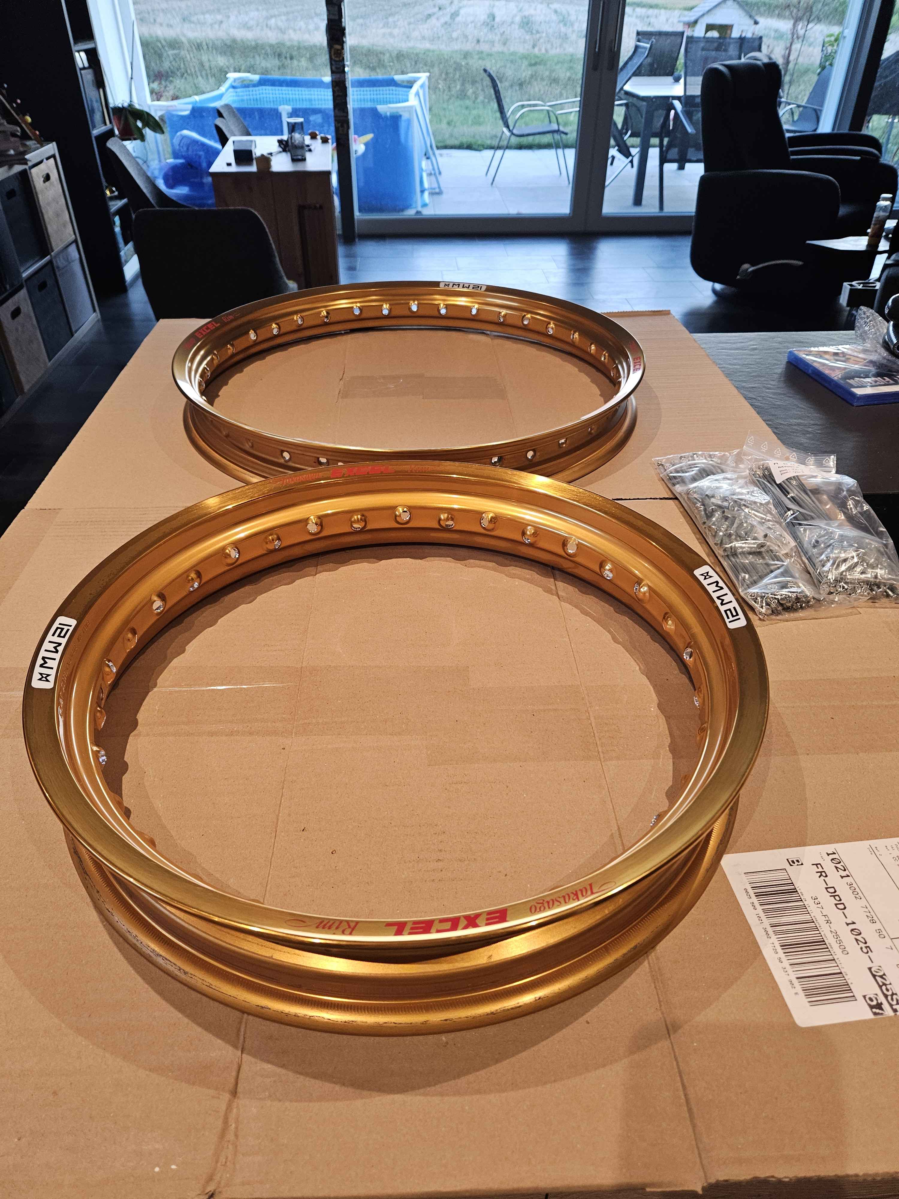

YOuhouuuuu, les jantes et les pneus sont la!
Y a quand même un peu de stress quand on se dit qu’il faut monter complètement les jantes avec les rayons. Surtout que je n’ai jamais fait ça.
Je vous partage le montage de la jante avant : j’ai 0,5 mm de voilage et 1 mm de saut. Impossible d’obtenir mieux.
Ce soir c'est au tour de l'arrière.
C'est quand même beau quand c'est neuf...

Message par MikaLauda »
citropascal a écrit : ↑
20 août 2026, 08:13
Ho ouiii, j'ai dormi avec cette nuit
MikaLauda a écrit : ↑
20 août 2026, 07:51
C'est trop :[ reprends 2 bières :gloup ... et voile moi ce saut comprenne qui pourra

hello
bon boulot sur le rayonnage :ouioui , c'est un travail de patience de faire le rattrapage du voile et du saut,
ils ont rectifié le tir sur le perçage des jantes chez Ex Seurat qui est devenu M wheels 21 les écrous semblent bien alignés avec les rayons :-D
pour le serrage des rayons comment avez vous fait à l'oreille ? ou au couple avec une clé dynamo pour rayon ?

cematin a écrit : ↑
21 août 2026, 10:20
hello
Les trous semblent nikel,
Le couple de serrage je l'ai fait à l'oreille, et aussi via une application de musique.
