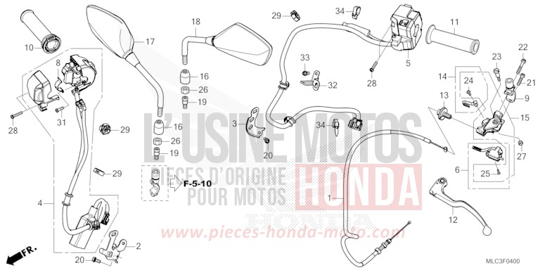

Je me suis dit que les capteurs de rotation de la poignée étaient à effet Hall (basés sur le magnétisme) , si c'est ça, il peut peut-être y avoir des perturbations.
As tu déjà examiné l'intérieur de cette cocotte ?
Je regardais aussi la microfiche... C'est quoi "la plaque de réglage "pièce n°8?
https://www.pieces-honda-moto.com/xl750 ... le-miroir/
Philartis
Messages : 370
Been thanked : 35 times
Re: Transalp 750 2023, petit sondage.
Message par Philartis »
Oui, ce sont des poignées chauffantes mais de Aliexpress - d'ailleurs je dois dire qu'elles fonctionnent très bien (je les ai depuis presque 2 ans) sauf que le boitier de commande qui est livré avec chauffe trop et cela le déforme. :o
Oui car ce sont des poignées universelles qui ne sont pas spécialement prévues pour se brancher sur le câblage spécifique Honda - du coup il y a un petit boitier électronique qui permet le réglage de chauffe.
J'ai cdé les prises adéquates pour supprimer ce boitier et brancher les poignées sur le câblage Honda et ainsi, bénéficier du réglage au commodo.
Par-contre il y a de la modif à faire car contrairement aux poignées Honda, celles-ci sont branchées en //.
La puissance totale reste identique à celles de provenance Honda.
De mémoire, la plaque No 8 est un demi cercle qui vient serrer le commodo contre le guidon.
Pour ce qui est des éventuelles perturbations, c'est une piste à éliminer car le problème était présent avant l'installation de ces poignées.

J'ai coloré en rouge la pièce No8 (photo postée par Chambrial) :
Et tant que j'y suis, ça c'est la cale que j'avais posé pour éliminer le jeu radial coté poignée (pas coté embout de guidon, donc).
https://hornet750.com/forum
Messages : 49760
Merci, OK on oublie la possibilité alors et désolé j'ai posté au mauvais endroit, je peux basculer sur l'autre discussion si tu préfères?
