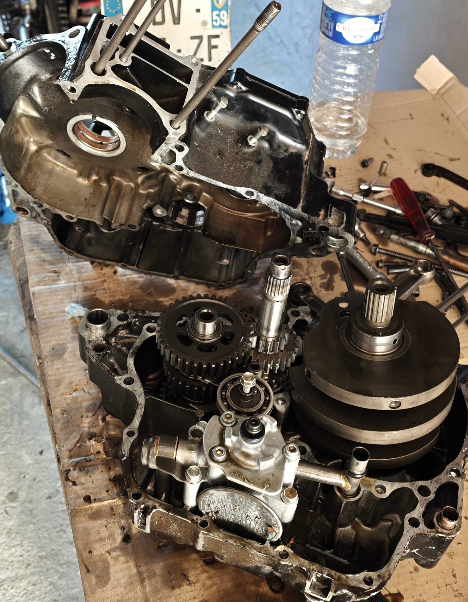

Vue d'ensemble :
Sur cette photo on voit qu'il manque un goujon, c'est celui qui a péter. En gros quand j'avais démonter mon moteur après mon road trip j'avais directement vu que j'avais un écrou sur le goujon qui n'étais pas serrer et le goujon se balader un peu de haut en bas sur quelques millimètres.
Apres démontage de la culasse me suis aperçue que c'est les filets du taraudage dans le bas carter qui avait lâcher. J'ai percer au diamètre supérieur et j'ai tarauder a la main en mettant un helicoil mais ça a lâcher. Le taraud en question:
Donc c'est dans ce trou que j'aimerai insérer le manchon taraudé que j'ai mis en photo juste avant. L'inserer a froid. Le trou actuellement est en M12 je crois, et le taraud doit être en M8 pour le goujon M8x197mm.
Une fois le manchon a l'intérieur et à rat du plan de joint, après montage de la culasse je devrais pouvoir serrer, même si le manchon voudrais remonter il ne pourrait pas du au fait qu'il viendrai en contact avec la culasse superieure.
Messages : 49784
Re: Changement demi carter Moteur Noire 87/88
Je ne suis pas le mieux placé pour commenter, mais mon point de vue innocent, c'est qu'il ne faudrait pas que ta pièce tourne au serrage, sinon tu ne pourrais pas appliquer le couple.

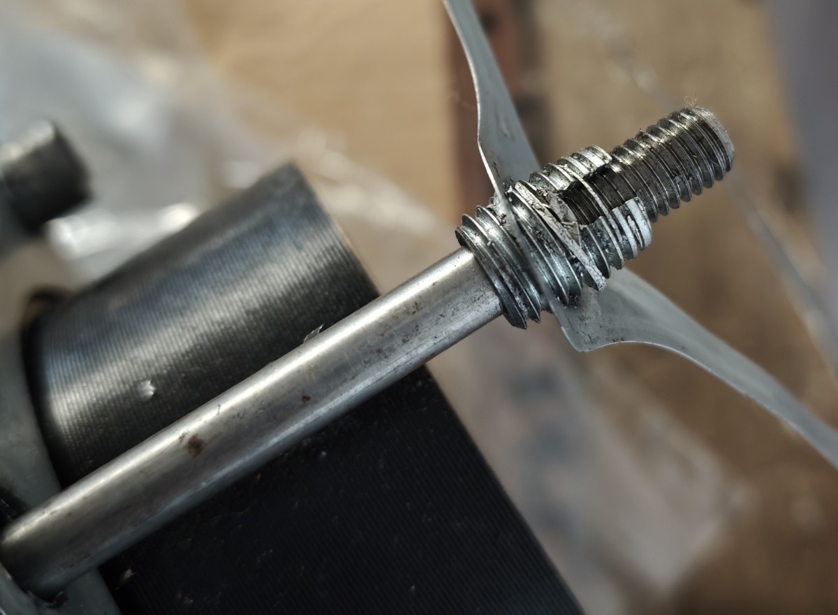

Je pense que tu as déjà pensé aux helicoïls ? Je l'ai déjà fait sur un bouchon de vidange et cela a très bien marché. J'avais retaraudé en trempant le taraud dans de la graisse pour coller les copeaux, fait un bon nettoyage et pas eut de soucis.
Yes j'ai essayé mais il n'a pas aimer ...
En soit c'est pas l'hélicoil qui a lâché mais plutôt le taraudage que j'avais refait dans le bloc. La matière est morte.

Trop de traction sur une vis de culasse pour un helicoïl c'est bon pour un bouchon de vidange ou un pas de vis de bougie foiré

C'est surtout que dans ce cas précis, le couple de serrage est assez costaud et la longueur de filetage avec l'hélicoil trop raccourcie par rapport à l'origine.

J'ai regarder du côté de la résistance des helicoils et c'est plutôt pas mal. De toute façon, si d'origine le taraudage est en alu à petit pas, un hélicoil sur le diamètre d'au dessus ne devrait poser aucun problème en terme de résistance.
Mais effectivement c'est le serrage qui a fait foirer mon helicoil (plutôt mon taraudage rattrapé dans le bloc), l'hélicoil lui est resté intégre.

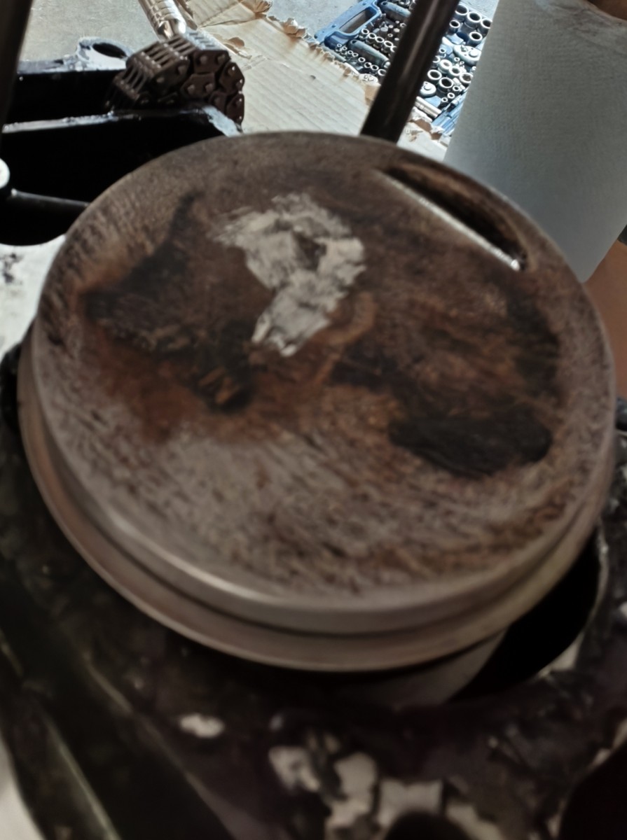

Je me suis avancer sur le démontage. Piston arrière bien gras comparer a l'avant bien sec. Grosse différence quand même sur les 3000km que j'ai pu faire avant Demontage.
Pourtant c'est sur l'avant que j'ai eu le souci de joint de culasse pas l'arrière.
Arrière:
Avant:

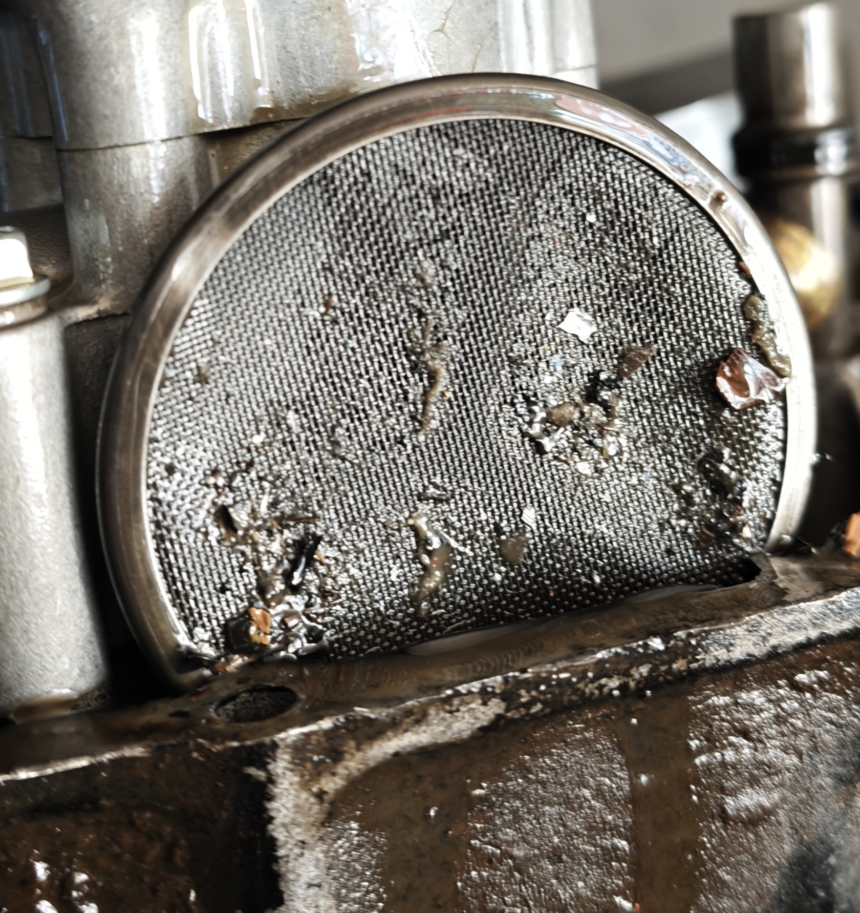

Voilà enfin démonter:
Et la magnifique crépine bien propre :premier
[attachment=1]IMG_20260721_192537
