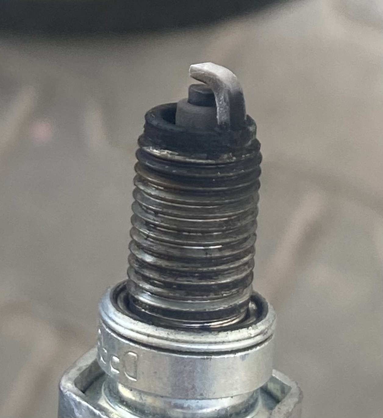

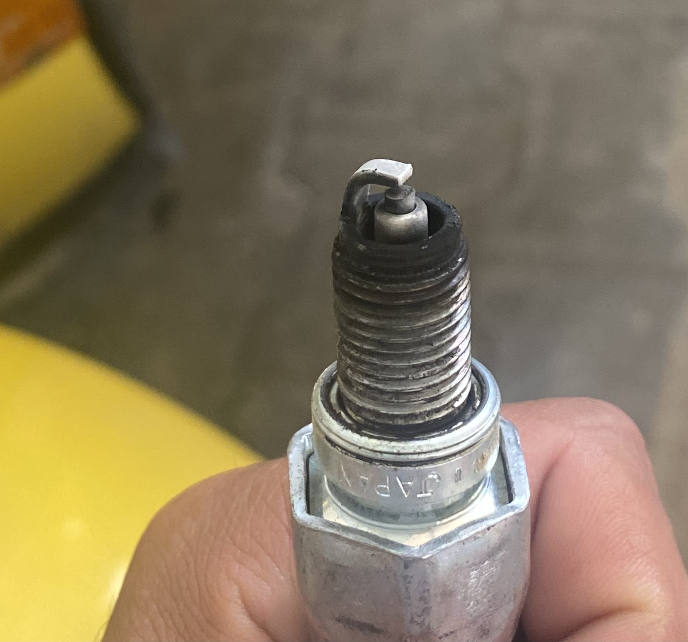

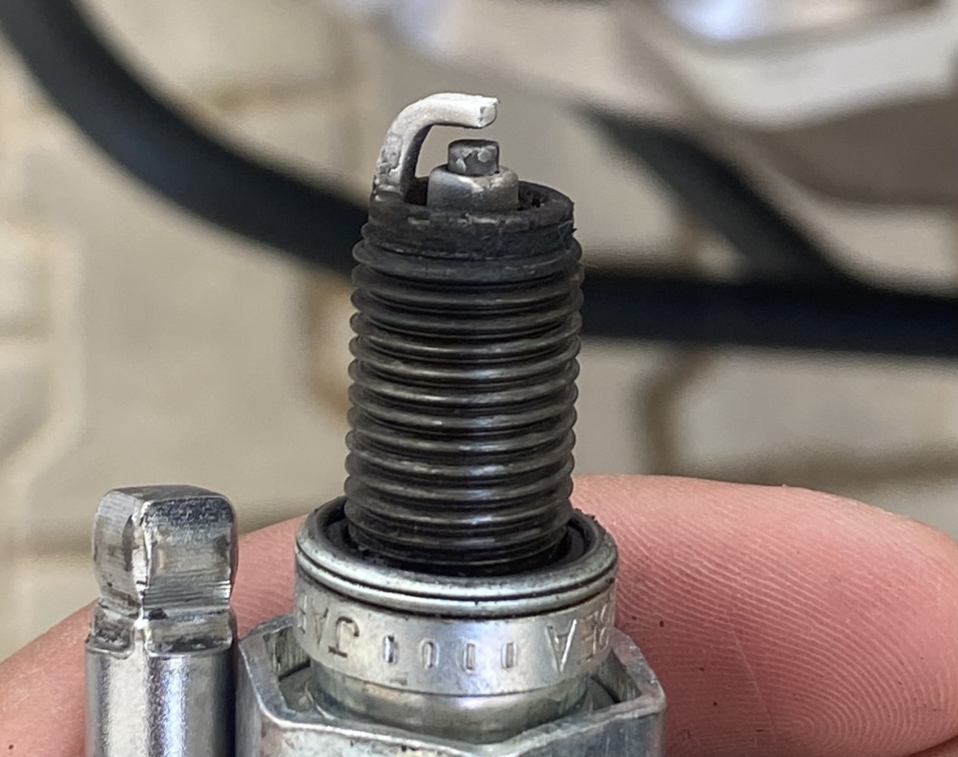

Qu'est-ce que c'est que ça ?
Les 4 sont pareilles ?
La meule déconne ?

Bah non pas du tout. Elle tourne très bien. J’ai pas vérifier les autres. C’est peut être la richesse qui l’a rend blanche comme ça ?

Pauvre c'est ce que je me suis dit au premier abord, mais à bien y regarder c'est un peu bizarre.
Peut-être un carburant pas tip-top.
Tu es à combien de tours en richesse ?

Si je me souviens bien je dois être à 3 tours

Mouais bon, ça a l'air un peu pauvre mais rien de méchant.
J'ai dans l'idée que le carburant joue. Elles ont changé de couleur depuis le Maroc ou c'était pareil en France ?

La dernière fois que je l’ai vérifié cetais au Verdon, elles étaient pas blanche comme ça, elles m’avaient l’air normal sinon j’aurai poser la question dans le forum

Ça a l’air bien cramé quand même, plus d’un côté que de l’autre c’est bizarre

Je sais pas, si c'était à cause de l'huile qu'elle bouffe elles seraient noires/grasses.
Bon, pt'it coup de brosse et roule et remate dans quelques centaines de bornes.
Normalement c'est deux tours et demi la richesse.
Qu'est ce qu'il y a comme carburant au Maroc ?

D’accord je fais ça. Faut que je trouve une brosse j’en ai pas pris.Morbach a écrit : ↑13 juin 2022, 10:03Je sais pas, si c'était à cause de l'huile qu'elle bouffe elles seraient noires/grasses.
Du sans plomb mais du 95 ou 98 ça je sais pas du tout j’ai pas fais attention
- Morbach
- Messages : 8404
Tu en trouveras une dans le premier garage que tu vois. Si je te dis de faire ça c'est pour avoir une base propre avant la prochaine vérif.
95 ou 98 ça change pas grand'chose, je me demande si les normes sont les mêmes qu'en UE.

Elles risquent pas de lâcher mes bougies ? J’en ai pas pris de rechange ..

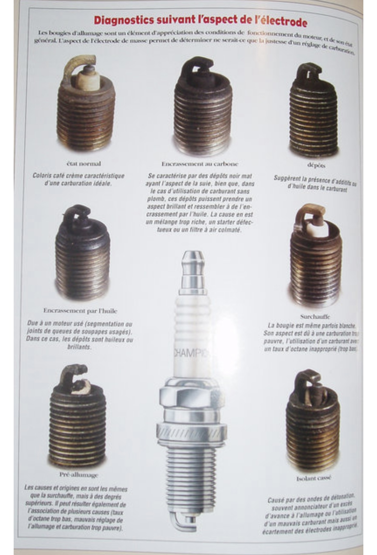

Un soucis identique au miens, d’après les commentaires ça serait plus ou moins normal :
viewtopic.php?t=33182

Je viens de fouiner un peu pour le carburant.
Apparemment tout vient plus ou moins d'Europe, y'a plus de raffinerie au Maroc.
Après, il y a eu encore très récemment des soucis sur la qualité dans certaines stations service "exotiques" (comprendre des marques qu'on connait pas en UE si j'ai bien compris).
Donc j'ai bien idée que ça vient bien de ton carburant cette chose surtout que c'était bien en France et pas "après"..
Essaie de privilégier Total/Shell/Afriquia.
Chuis pas un expert de la chose hein, c'est ce que j'ai pu trouver rapidement sur le Net
- Morbach
- Messages : 8404
Ça ouais, c'était valable avec les plombés, maintenant avec le SP c'est bcp moins tranché et visible.
J'oubliais, si ta meule chauffe pas anormalement faut pas te faire des cheveux blanc pour peu de chose non plus.
Nettoie et roule, tu verras après un nouveau plein.

Ah oui c’est ce que j’avais lu.Morbach a écrit : ↑13 juin 2022, 10:39
Non elle ne chauffe pas en roulant l’aiguille reste bien en bas. A l’arrêt j’ai du déclencher le ventilo que deux fois ici
