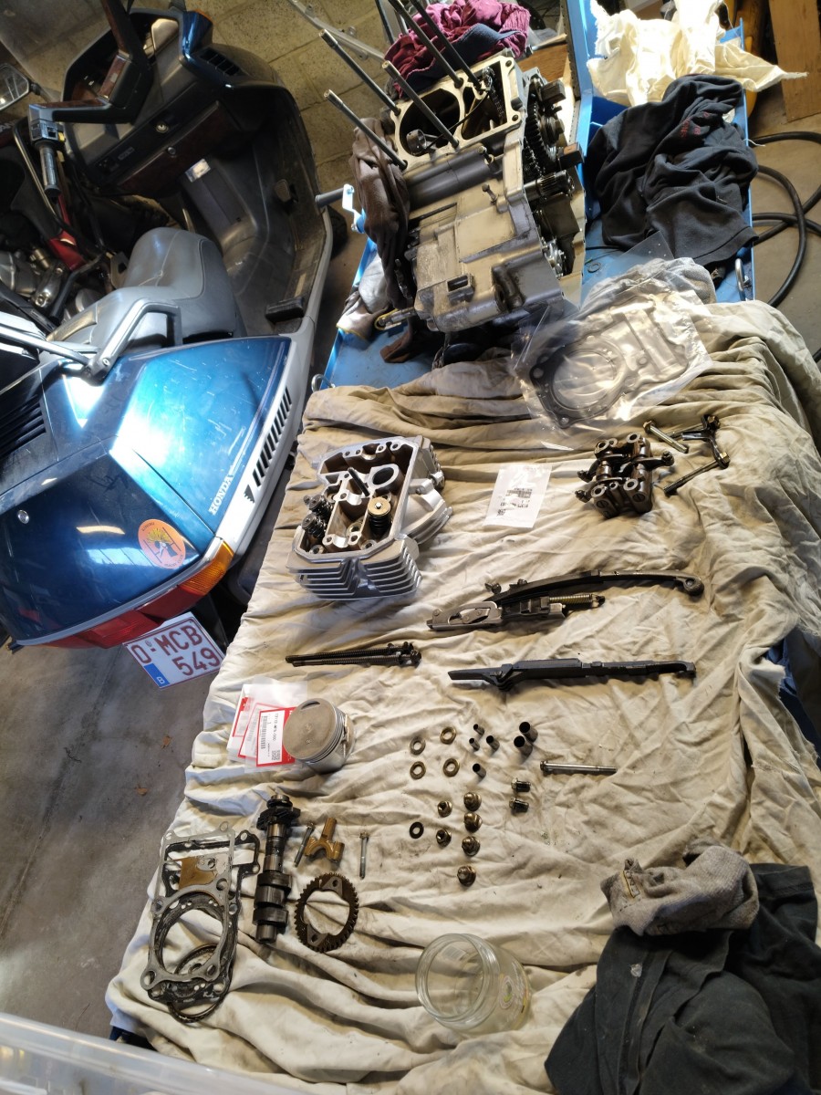

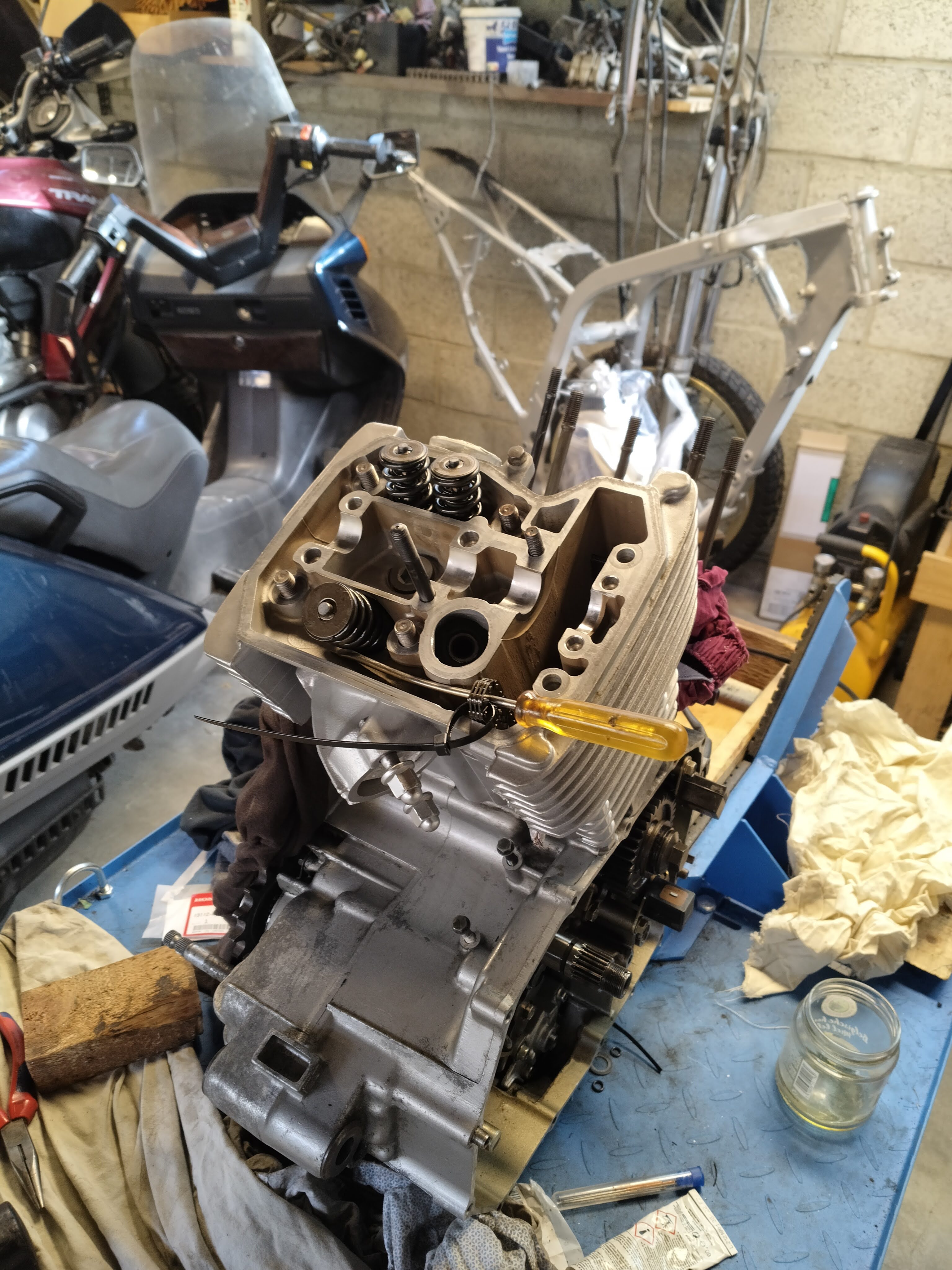

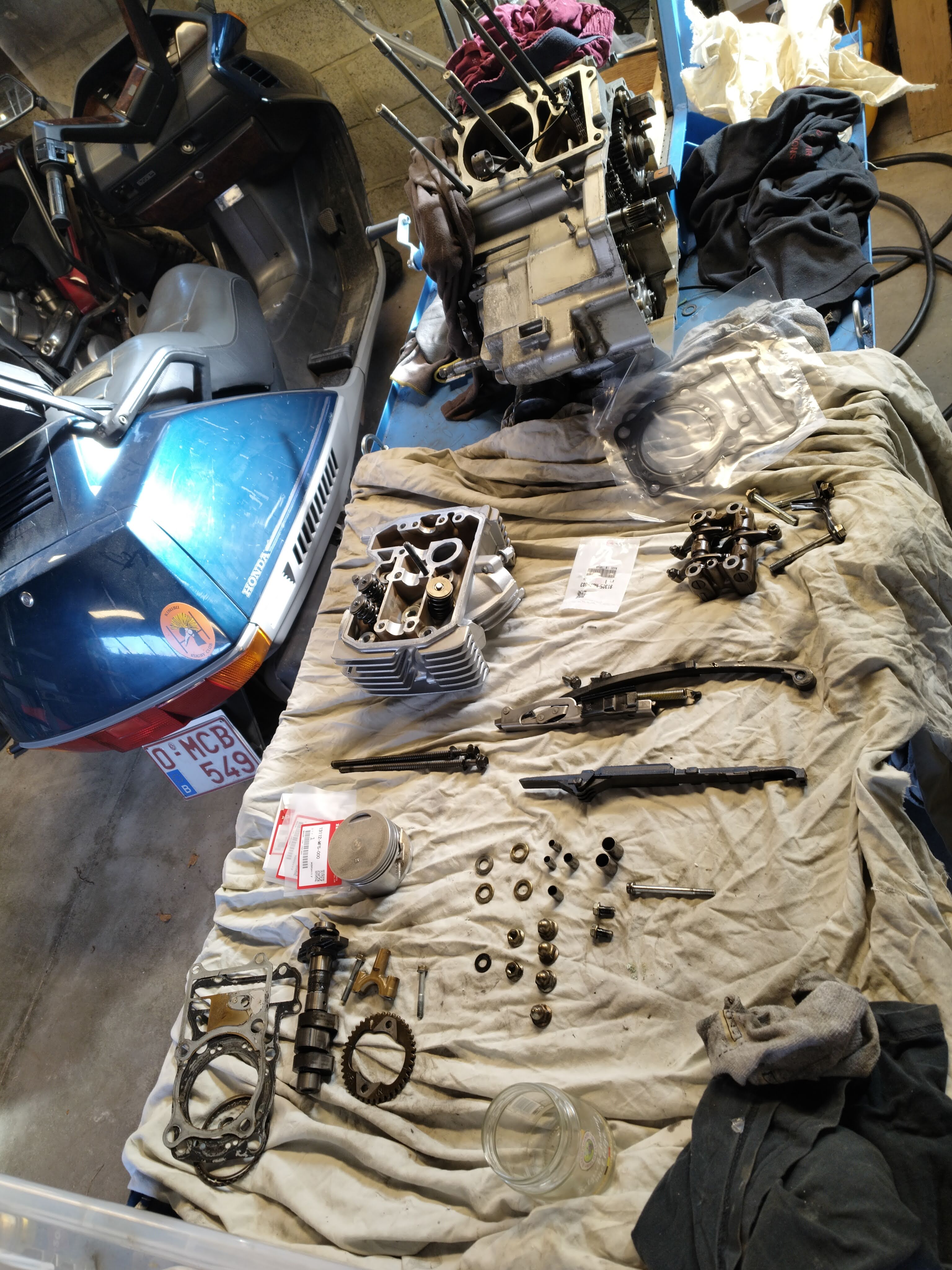

aujourd'hui j'ai trouvé quelques heures, et je me suis fait le cylindre arrière, et montage segments etc, ouf,
tout étalé, prêt pour le montage
avec mon beau Spazio derrière, je sais les puriste diront que c'est pas de la moto, mais je suis d'accord, je trouve cela juste pratique en ville

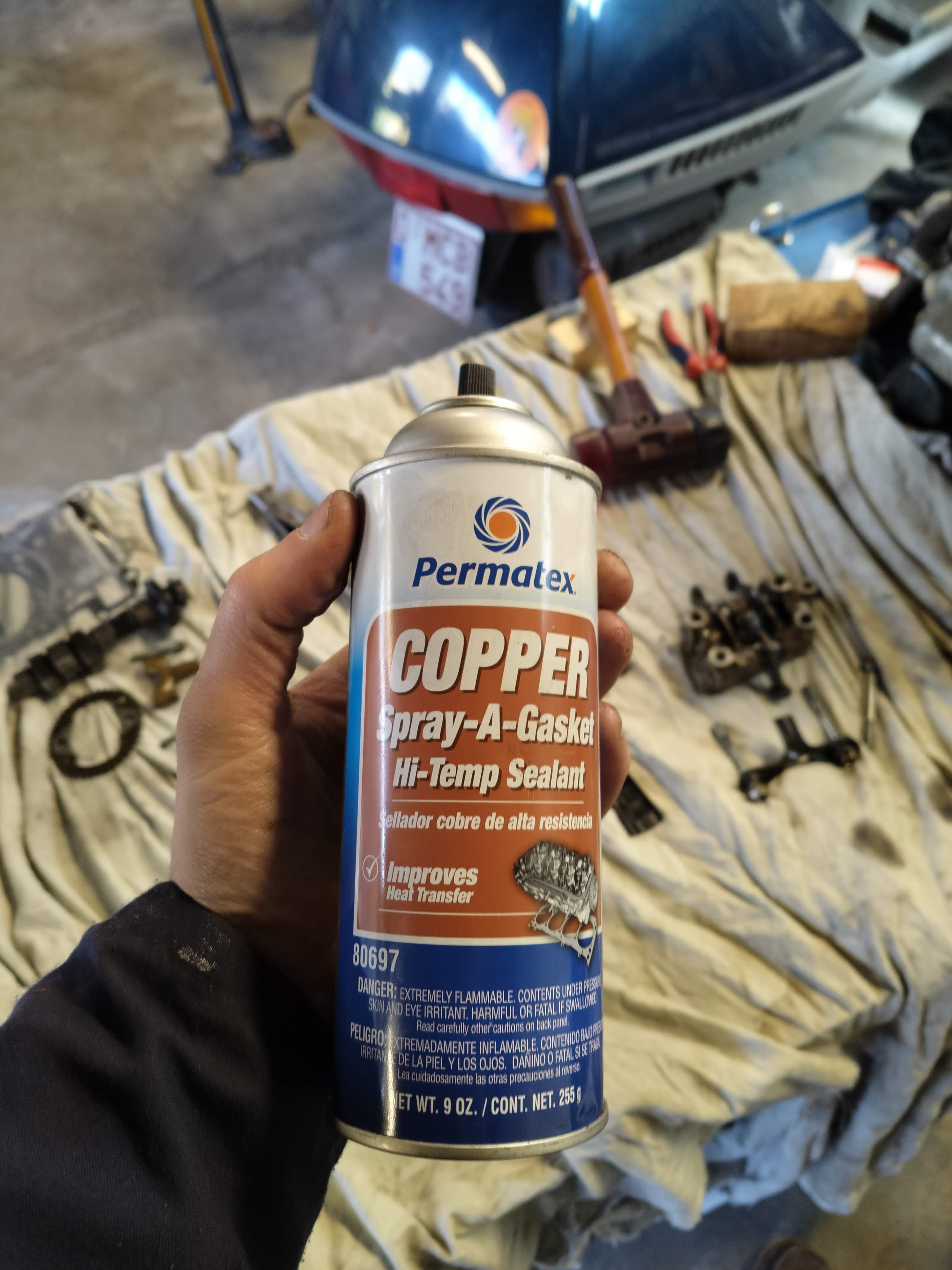

utilisation des joint d'embase athena avec un coup de spray avant

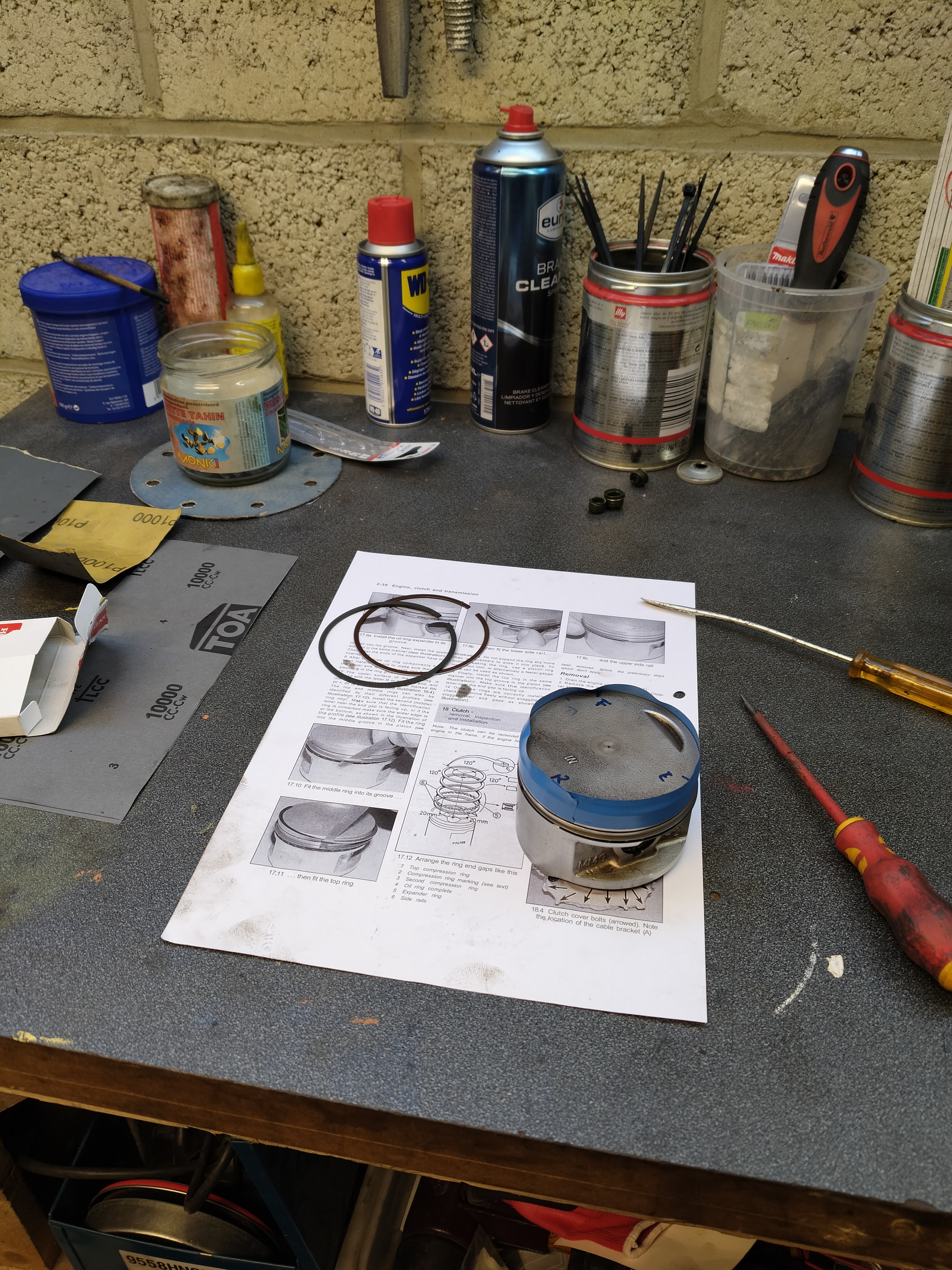

atelier segment et travail presque fini

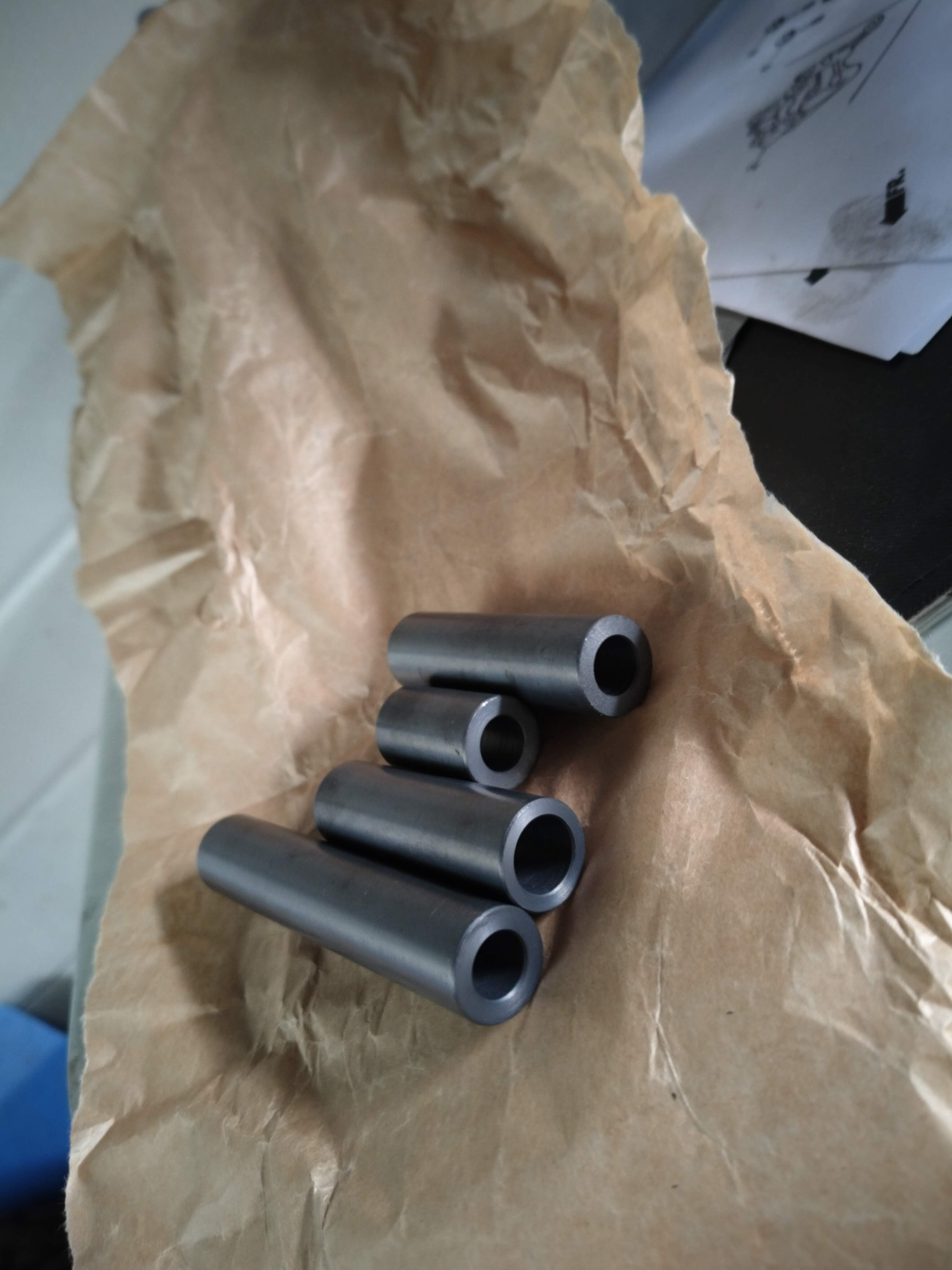

voila c'est les vacances donc j'ai de nouveau un peu de temps
j'ai recu mes axe de mdnspecial - nikel!!! je vous recommande peinture bas moteur avant apres

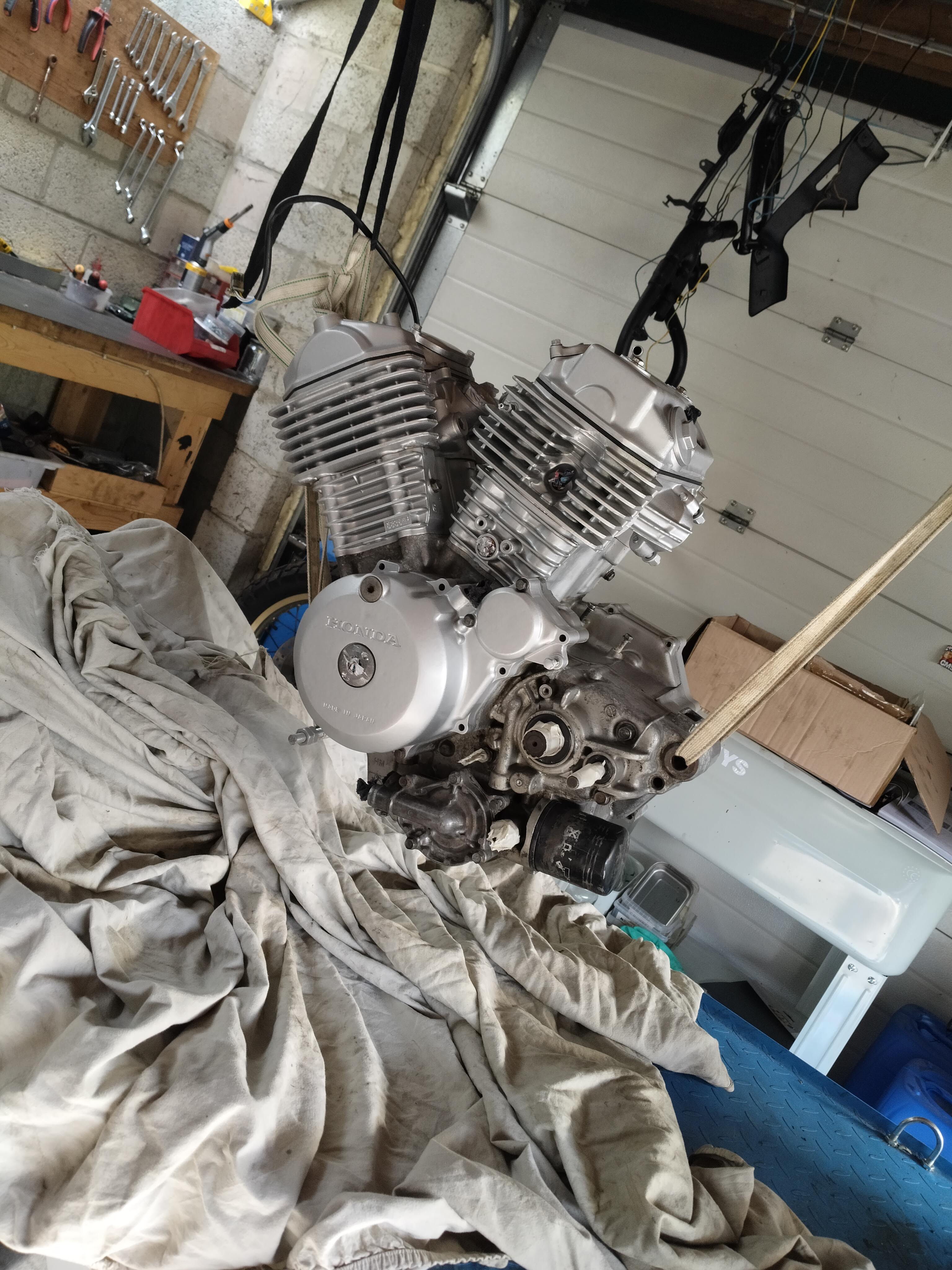

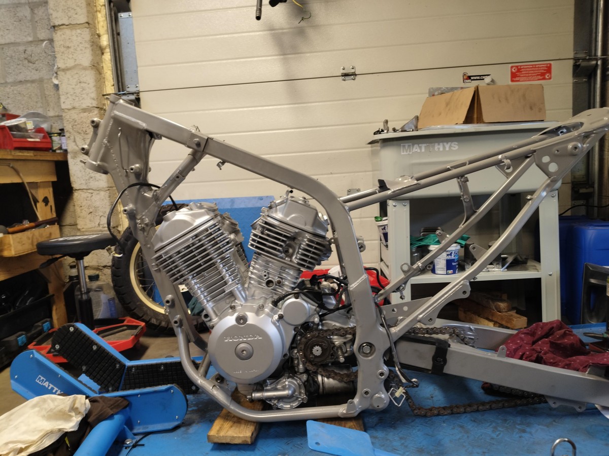

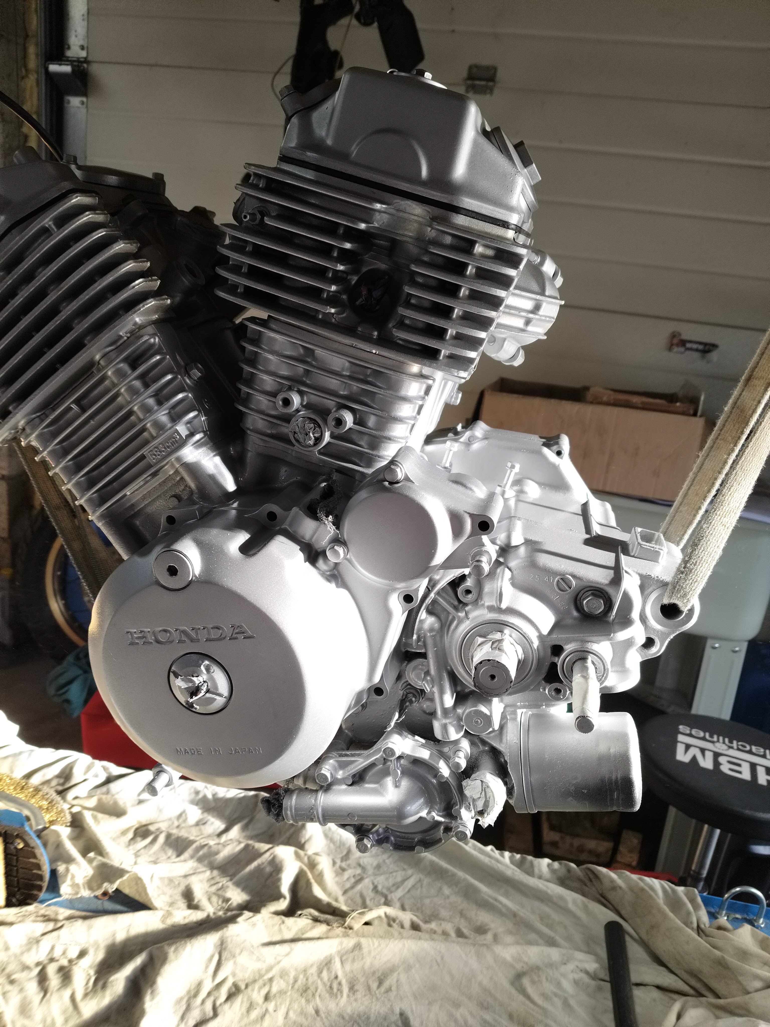

enfin le moteur est dans le cadre !!! quel enfin a remettre! on a fait par la gauche et sans les couvre soupapes et à plat...mais quand même une horreur.
Pour ceux qui veulent, voila les deux vidéos avant et apres de la chaine pompe a huile, comme Steffer ou Titi je ne sais plus qui m'avait prévenu,,,,c'est pas flagrant la différence mais ça me rassure

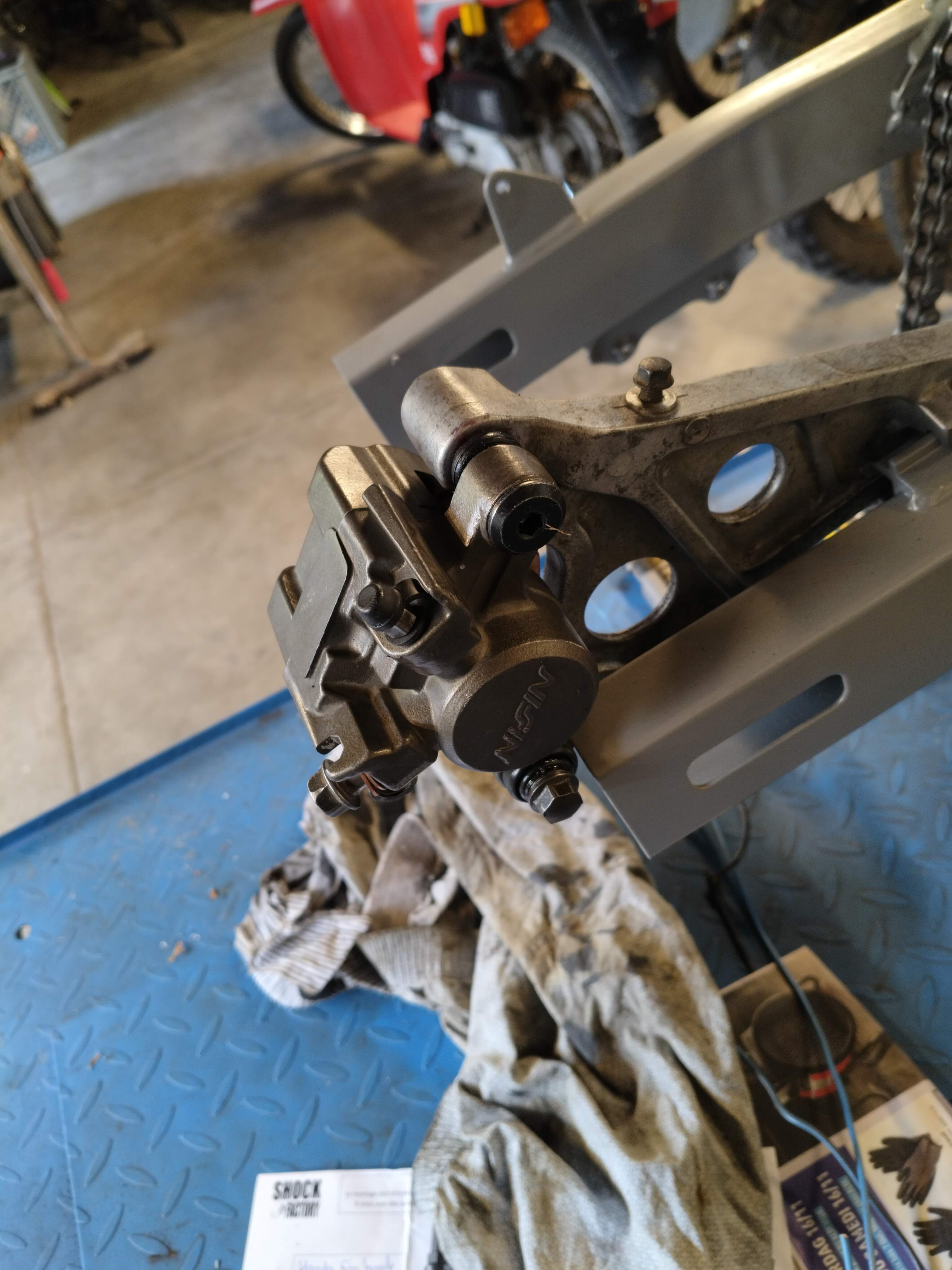

ça traine ça traine car j'attends desesperement la livraison d'une vis de fixation de la bielette qui n'est plus dispo sur CMSNL
mais j'avance sur d'autre truc comme les restauration des étriers de freins, les reposes pied etc...
ça va avancer en mai j'espère
...malgré le petit intrus rouge qui vient de s'ajouter a nos véhicules journalier et que je dois redémarer...le bleu est de 91 et le rouge de 83...pratiquement pas de différence...probablement parcequ'il n'y avait rien à changer

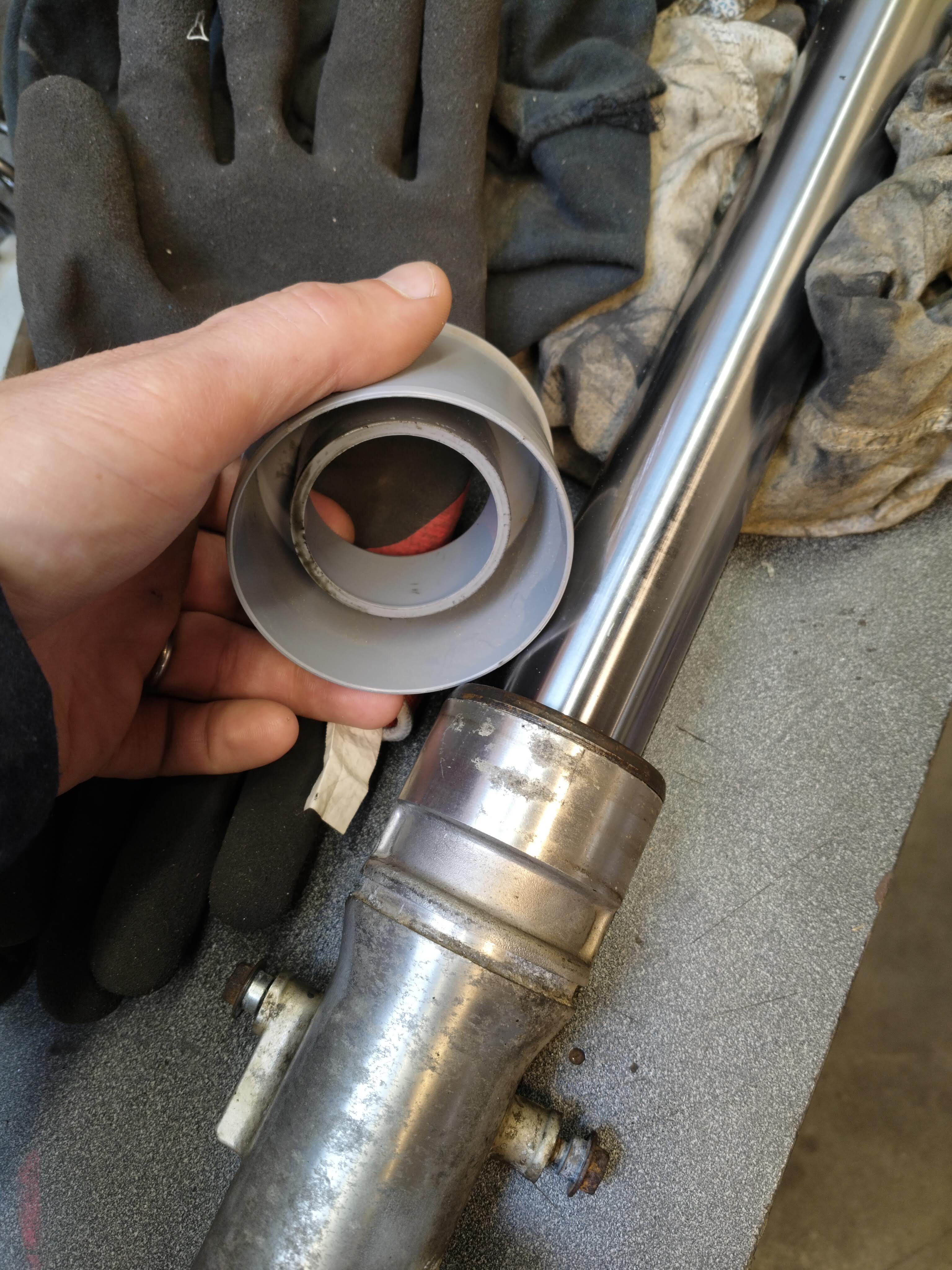

meme si ce sera encore la fourche à faire (clapet et spy) et nettoyage jantes
ensuite on démarre le moteur avec nouvelle huile etc

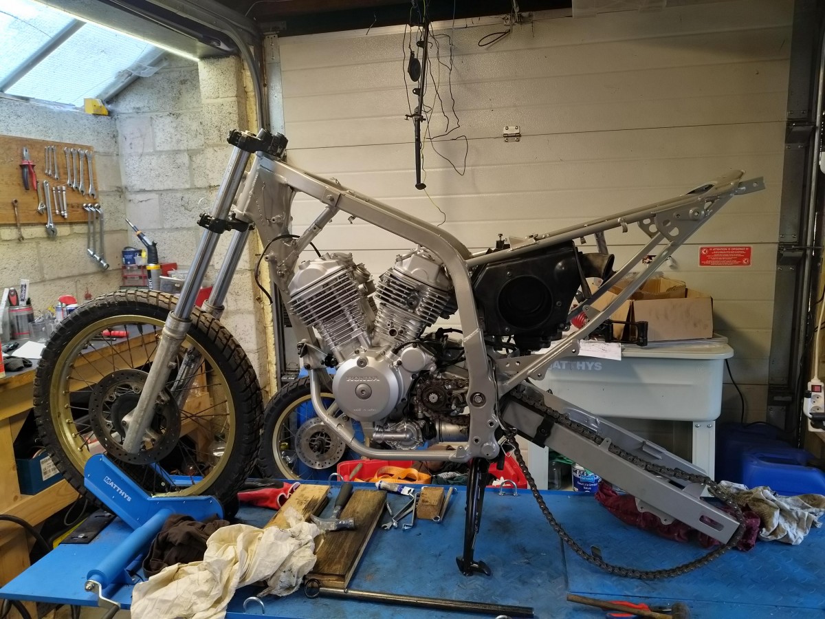

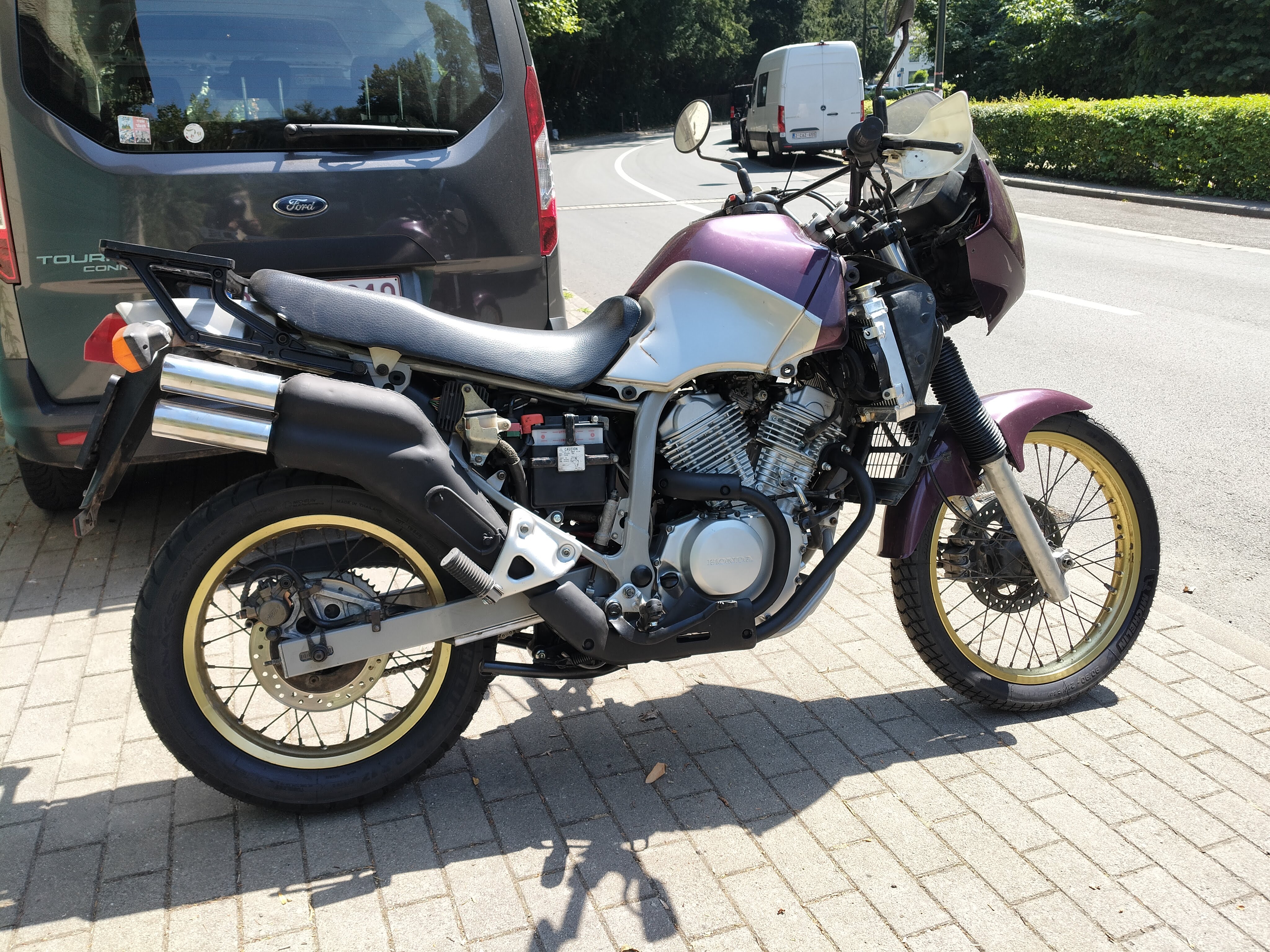

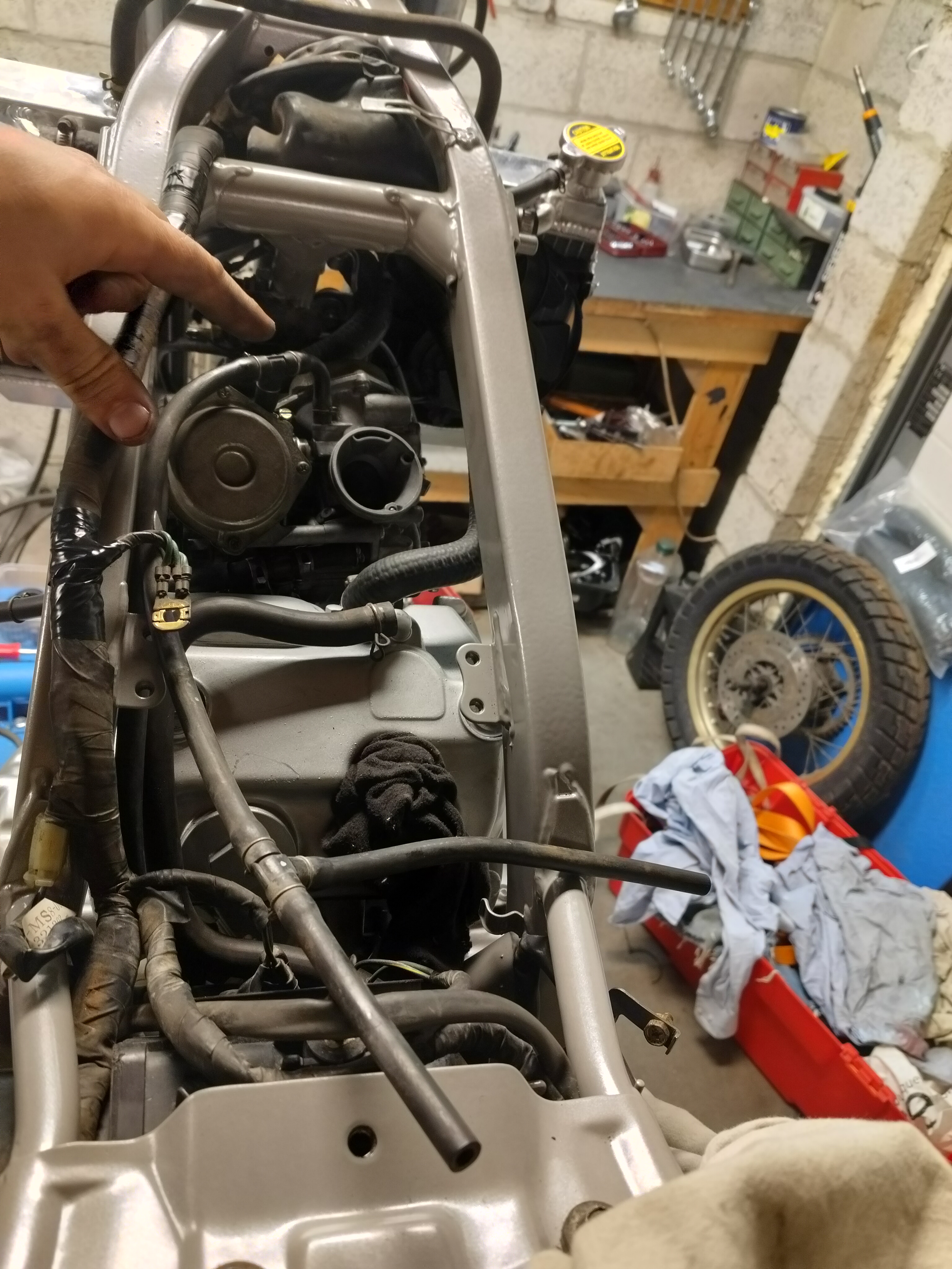

J'avance j'avance, j'ai une batterie et presque tout est prêt pour la faire démarrer
Mais ces deux tubes....je les laissent a l'air libre? C'est la dépression des carbus? Il y a un endroit précis où les mettre?
Belle journée
Belle journée

- Messages : 10240
- Has thanked : 144 times
Re: Transalp 600 - 1992
Oui mise à l'air libre des carbus :
le plus long vers le bas, à gauche, entre le cadre et la boîte à air.
L'autre à l'horizontale, le long ou devant la boite à air.
On en avait parlé ici par exemple :
Tuyaux mise à l'air des carbus
Je vais aller regarder sur MamBlue ... je crois qu'ils n'ont jamais été démontés.

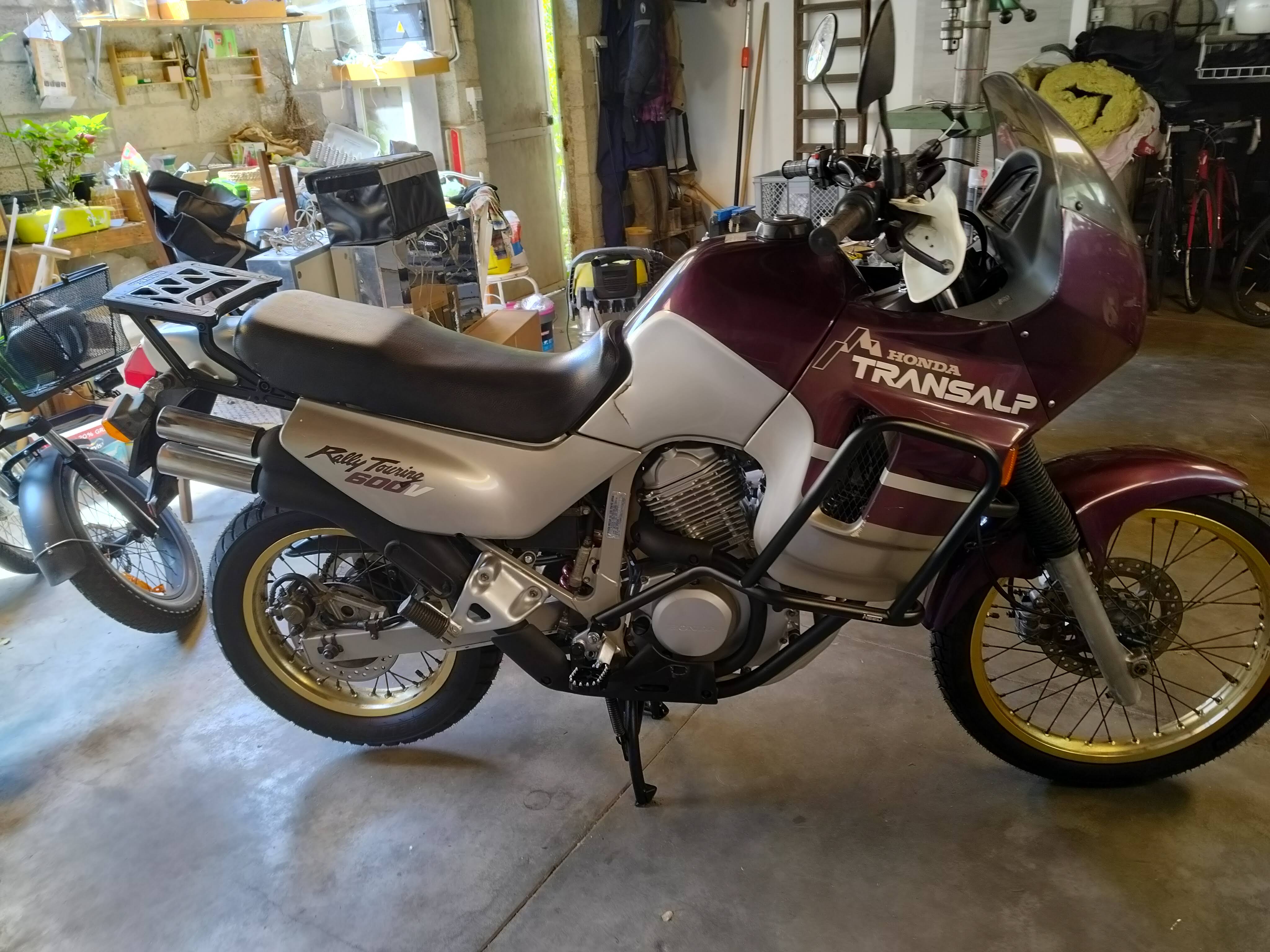

- Messages : 10240
Voilà, je suis allé voir MamBlue, elle se porte bien malgré la chaleur
je suis à peu près sûr que cette moto n'a jamais été démontée, voilà la position des tuyaux et du raccord en T terminal de mise à l'air des carbus.
Désolé, on ne voit pas vraiment le vertical, mais on ne peut pas se tromper une fois le T et l'horizontal en place.

ahah génial merciiii! j'étais partit sur une autre organisation

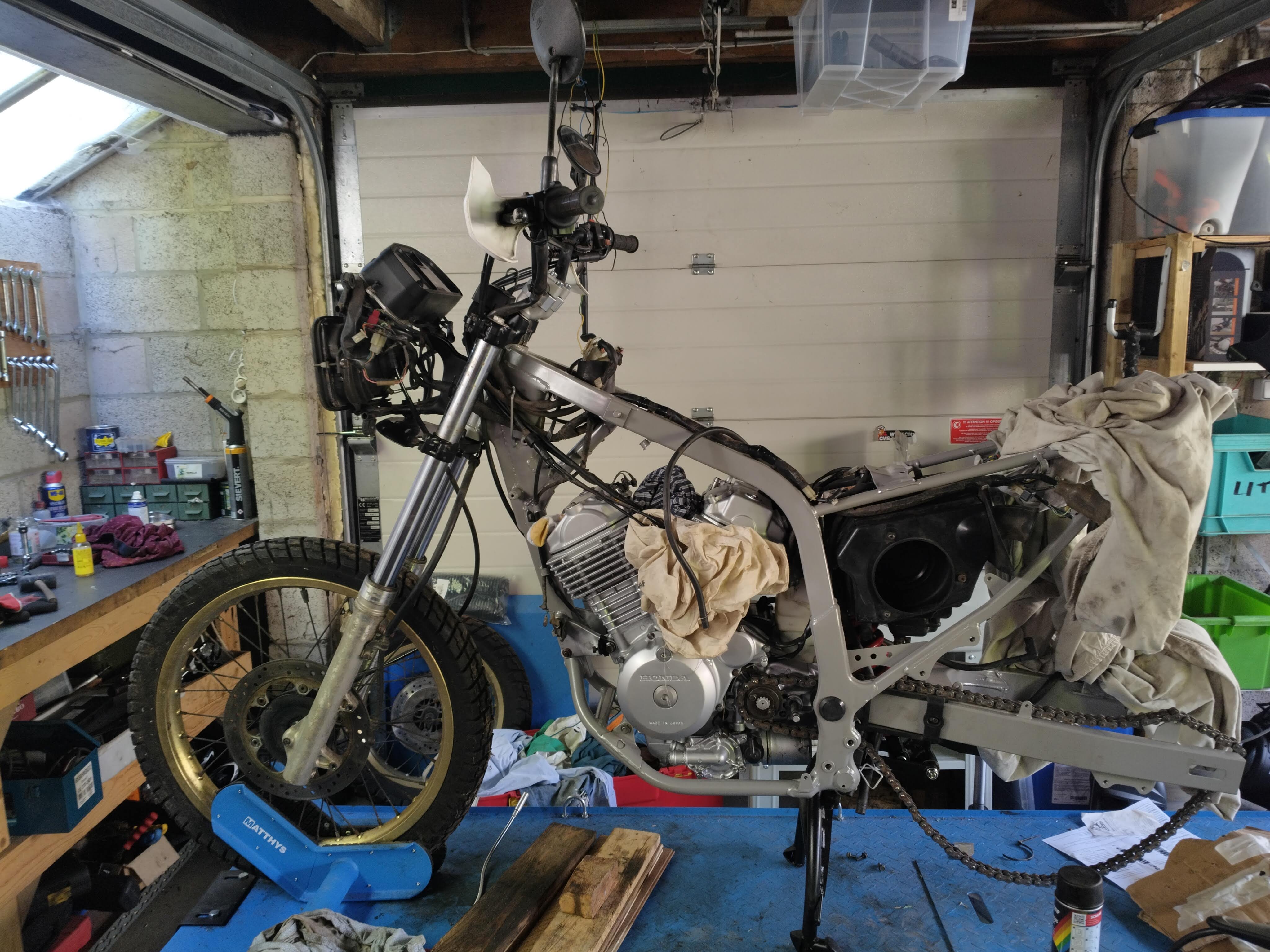

Salut, quelqu'un sait ce qui va dans cet espace côté gauche de la moto? Côté droite c'est le pot d'échappement mais a gauche j'ai aussi un espace.
Redémarée, mais je dois encore fait appoint liquide refroidissement, remonter les roue et faire plein liquide frein. et aller faire un petit test .. voilà vidéo avec la peinture des coudes échappement qui fume...
https://photos.app.goo.gl/utSwXMUkJDzTydAG7

salut, j'ai démonté un des tube pour y installer les clapets et changer les joints spi et potentiellement les bagues de friction....Et bonne nouvelle tout est en bon état (malgré 10 ans sans bouger) et donc je mets les clapets et je remonte
. Je pense qu'ils avaient changé les spi juste avant d'arreter de rouler.
Petit outils pour remettre le joint de spi
la plomberie
Petit brossage des foureaux, ça marche bien cette brosse.

Re: Transalp 600 - 1992 - FIN
et voila enfin!!!! il me reste le controle technique jeudi et puis je suis en ordre pour rouler!!!
ce fu ling mais amusant, et la voila finie. Derniers détails une réparation de carénage qui donne bien et la sonde radiateur remplacée (quand je shunt il tourne mais depuis que je fais des test il ne s'est aps encore déclanché).
et donc le 25 je ferai ma premieère balade, petite, 300km de test,
mais là j'ai déjà fait 10/15 bornes puis une vidange ce qui explique que le sabon n'est pas encore en place.
Merci à tous pour votre aide, et on croise les doigt que tout aille bien,
Bravo et ça devrait le faire t'inquiète pas.
Tiens nous au courant.
Concernant le problème de fixation du ventilateur sur le radiateur peux tu montrer davantage le souci ?
Il y a peut-être plusieurs références pour ces radiateurs adaptables ?

on le vois dans la photo plus haut, en fait une des fixation est plus haute sur le ventilateur que sur le radiateur,
Ha oui je le vois mieux sur le PC
Il manque quelques mm. Bizarre, ça vaudrait le coup de le signaler au vendeur.
