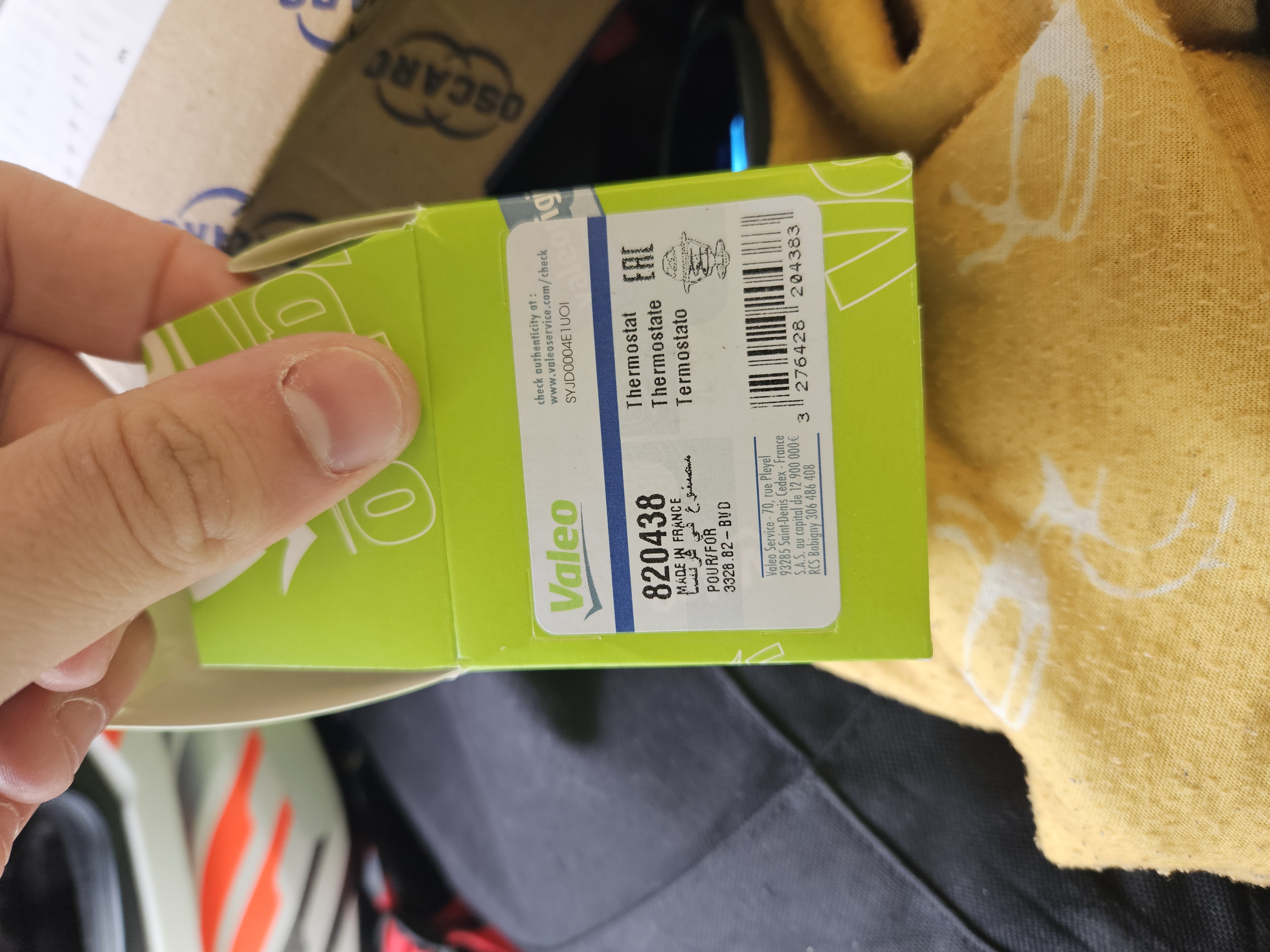

Re: [BEL] Présentation ArthyMcFly
Hello j'ai commandé ça sur Oscaro, y a plus qu'à essayer ! Pour la trandalp 600 de 1997.
23 € au lieu des +de 70€ pour un honda
Alors après une belle soirée a démonter toute la moto pour faire la vidange et changer le thermostat, j'ai l'impression que mon problème de surchauffe est réglé ! Après un tour de 15min sur l'autoroute alors que avant j'étais directement dans le rouge ...
Le thermostat est légèrement différent mais rentré à la perfection dans son boîtier, bon courage car c'est chiant à faire haha
ma pompe a eau tourne et a l'air ok a priori... Tant que j'étais occupé hein ...
Mais voilà une bonne chose de faite ! Hâte d'aller me balader !
Je vous ai ajouté des photos
