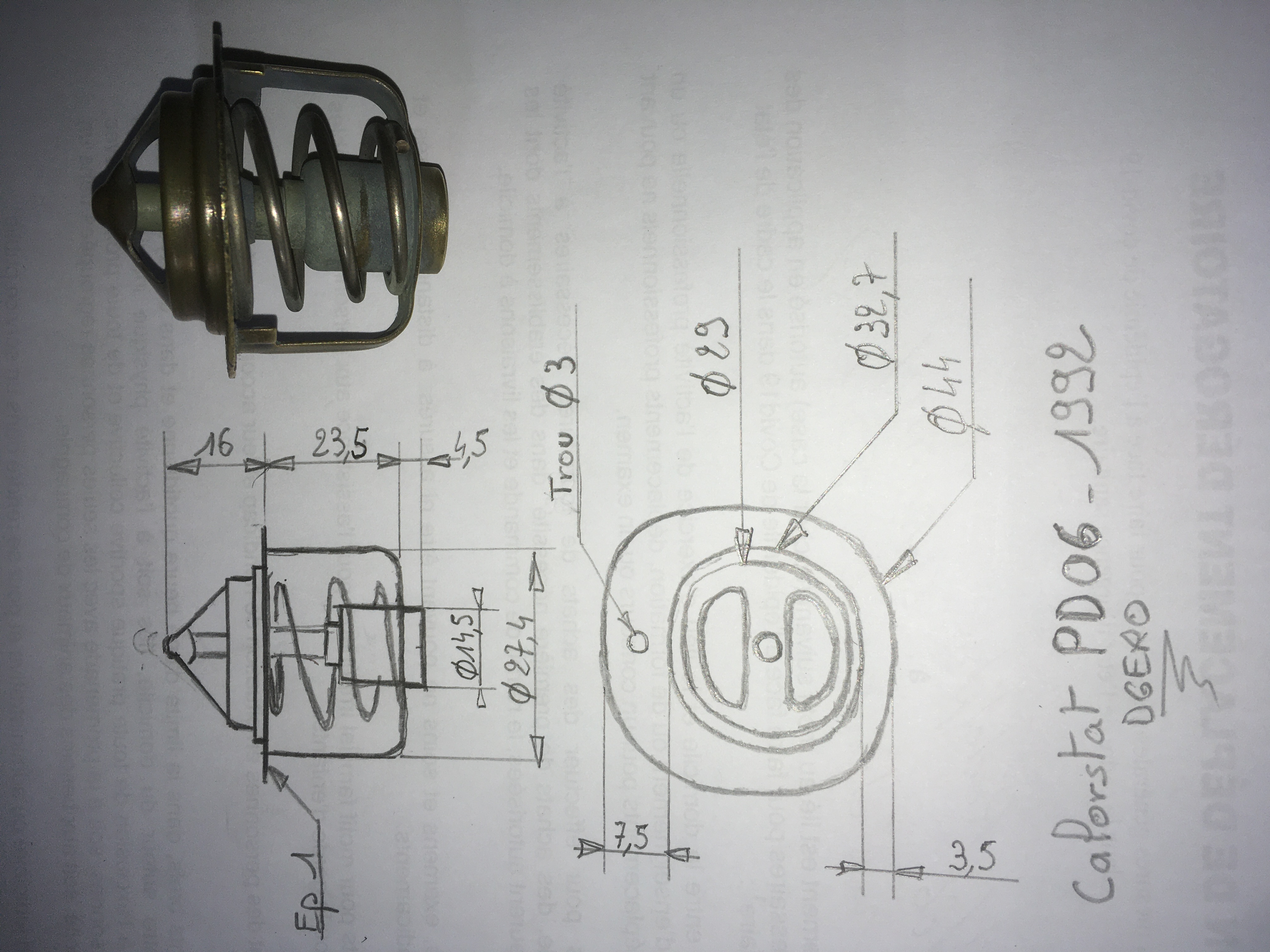

Un plan coté de mon modèle:
l'équivalence validée par @cematin et selon mes mesures, les températures de début et pleine ouverture correspondent à 100 % à la pièce adaptable issue de l'automobile.

J'avais loupé ce post...je m'en fout du calorstat...mais keskilestbo ce schéma de l'ami @dgero , en plus il est signé, ça va valoir une blinde...
Dgéro, je propose que tu le mette aux enchères pour le cochon à la Grok :gloup
Bon pour être tatillon, entre la cote "16" et "23.5", je n'ai pas su ou placer l'épaisseur du support de 1mm....J'aurais eu besoin d'un calorstat ça m'aurais fait douter...mais un calorstat sur RD04 ça sert a rien, ça chauffe pas.
Je propose qu'on se fasse un débat la dessus à la Grok....mais après 23h00...c'est quand même là qu'on est les plus scientifiques :lol:

Héhéhé.... t'as raison pour le 1mm d'épaisseur, bien vu et je ne saurais te répondre, me souviens plus :hehe
Pour les sujets scientifiques d'après 23hrs, on fera çà a l'impro comme d'habitude. :lol: :lol: :lol:

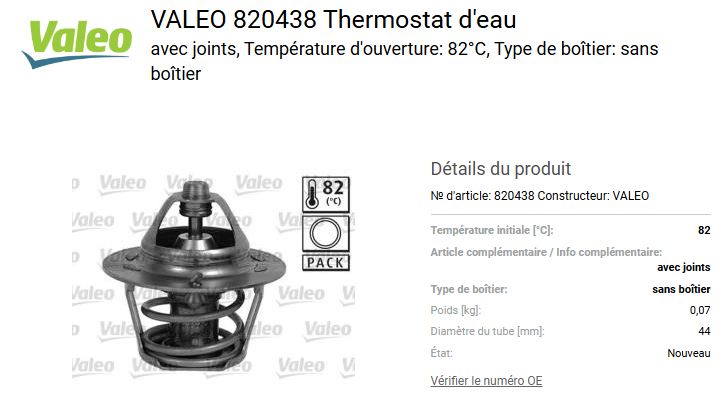

ArthyMcfly confirme le 14/05/26 que le calorstat VALEO réf. valeo 820438 se monte sur Transalp 600 - PD10 de 1997
viewtopic.php?p=813430#p813430
Les équivalences de Valeo 820438 ci-dessous permettent de retrouver la référence GATES TH29682G1 qui se monte sur Transalp 600 de 1991 / 1992 (objet initial de ce post).
Source : Thermostat d'eau VALEO 820438 https://www.123piecesderechange.fr/piec ... /p-1107260
