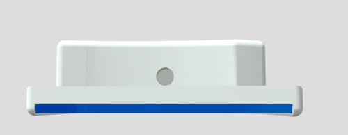

Ceci me donne l'idée de faire un interrupteur (double) pour commander des accessoires sur la Hornet - des accessoires du genre feux additionnels, ou autres choses.
J'ai donc dessiné un support qui peut recevoir 2 de ces modules pour les intégrer au commodo gauche et ne pas encombrer d'avantage le guidon.
Ceci n'est qu'un montage photo (c'est la partie à droite, et même pas le modèle réellement imprimé) car je n'ai pas encore installé le truc sur ma moto, à ce jour :
L'avantage c'est donc l'encombrement mais également la totale étanchéité.
Finalement, et après un premier test,  le rétro me gêne plus que prévu et j'ai dû tailler largement dans le truc.
Voilà le rendu de la pièce modélisé : https://skfb.ly/pEHD7
les 2 cartes (j'aurais presque pu en loger 3) seront installées dans les logements prévus et une résine assurera la fixation et l’étanchéité.

Voilà, j'ai déposé le STL ici :
https://hornet750.com/forum

J'ai regardé ton STL. Je n'ai pas compris ton système de fixation. Mais je n'ai pas de Hornet ou Transalp 750. Je ne sais pas comment c'est fait dans cette zone à droite du commodo gauche.
Pour le capteur capacitif, tu l'as testé au travers du gant et de la coque support ?

Oui oui, c'est la première chose que j'ai faite, m'assurer que ça fonctionne bien avec mes gants d'hiver. :wink:
Pour la fixation je ne me suis pas emmerdé, j'ai juste laissé un espace pour compenser l'épaisseur d'un double face 3M, là :
Ça devrait largement tenir - enfin j'espère, c'est aussi de cette façon qu'est fixé le support de commande du régulateur Veridian cruise :
