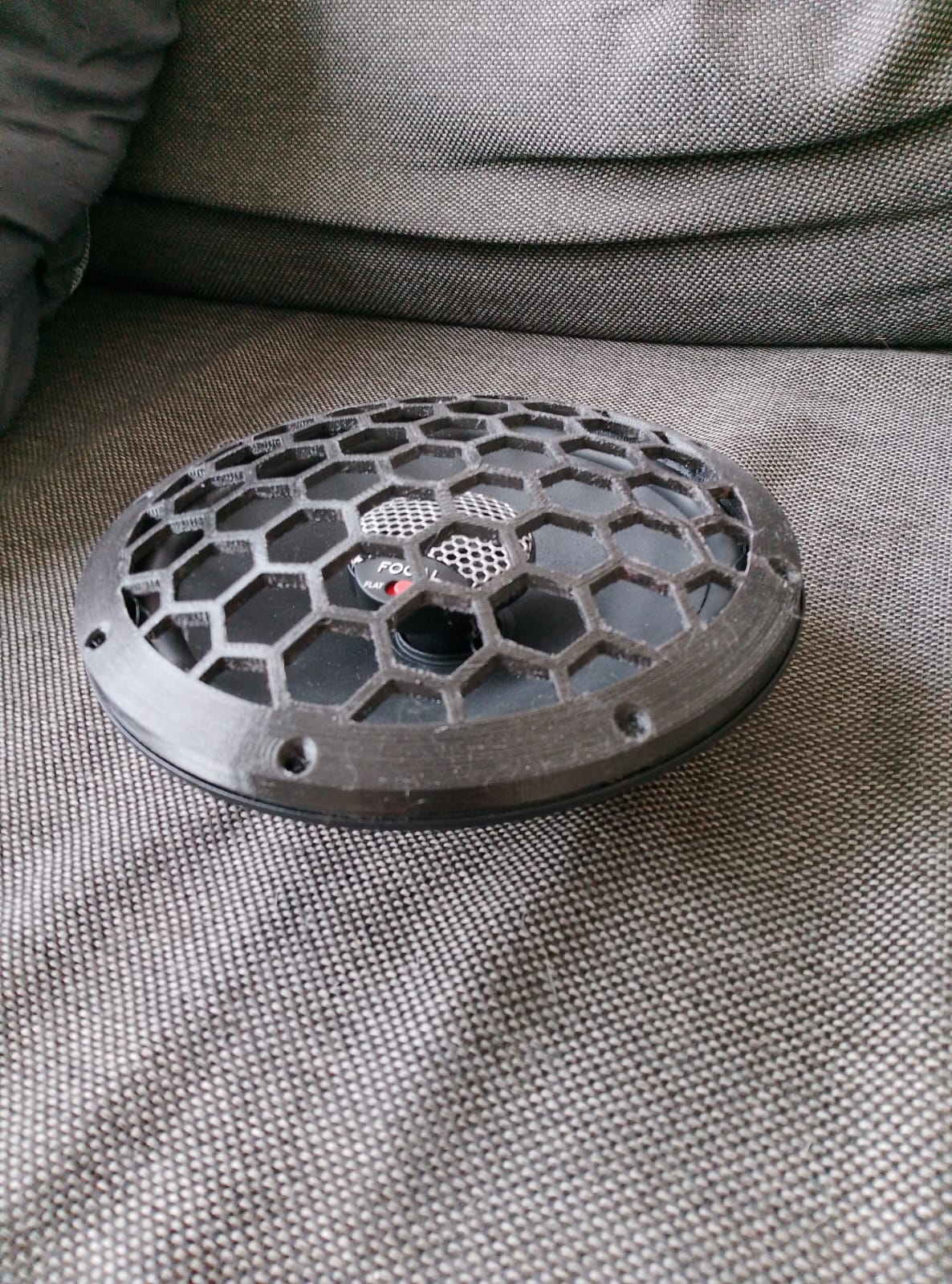

Très sympa tes pieces :) ! ça fait plaisir de voir quelqu'un qui possede une imprimante 3D ET qui dessine ses propres pièces. Je trouve ça dommage que certains ne s'occupent pas de la partie design et impriment seulement les fichiers qu'ils trouvent sur le net..
Tes grilles de ventilateur sont très sympa, elles me font penser à ce que j'avais fait pour les enceintes de ma voiture :
