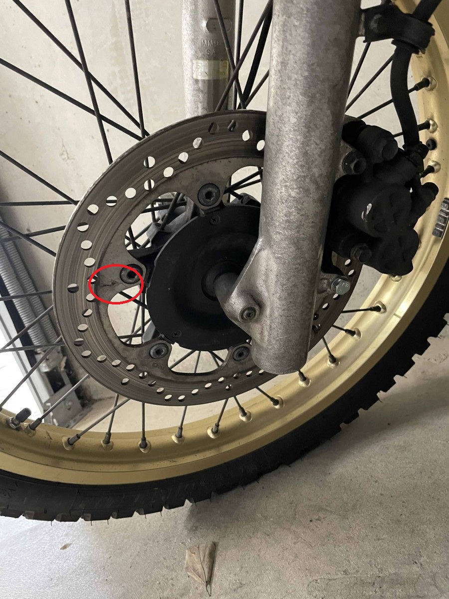

Je ne suis pas spécialiste et la photo ne permet pas d'être catégorique mais ça ressemble beaucoup à une fissure sur le disque.
Même s'il va être probablement changé, peut-être éviter de rouler en attendant...

Bah bien vu l'ami !
- Messages : 10240
- Has thanked : 144 times
Re: Usure disque avant + Plaquettes !
Je ne suis pas certain que ce soit une fissure, généralement les fissures se créent sur les pistes entre les percages. Là où il y a le moins de matière et où ça chauffe le plus.

Alors je suis retourné vérifier et non ce n'est pas une fissure, il n'y a rien, ça devait être de la saleté + la photo qui ont donné cet effet !
De toute façon oui, il va être changé.
