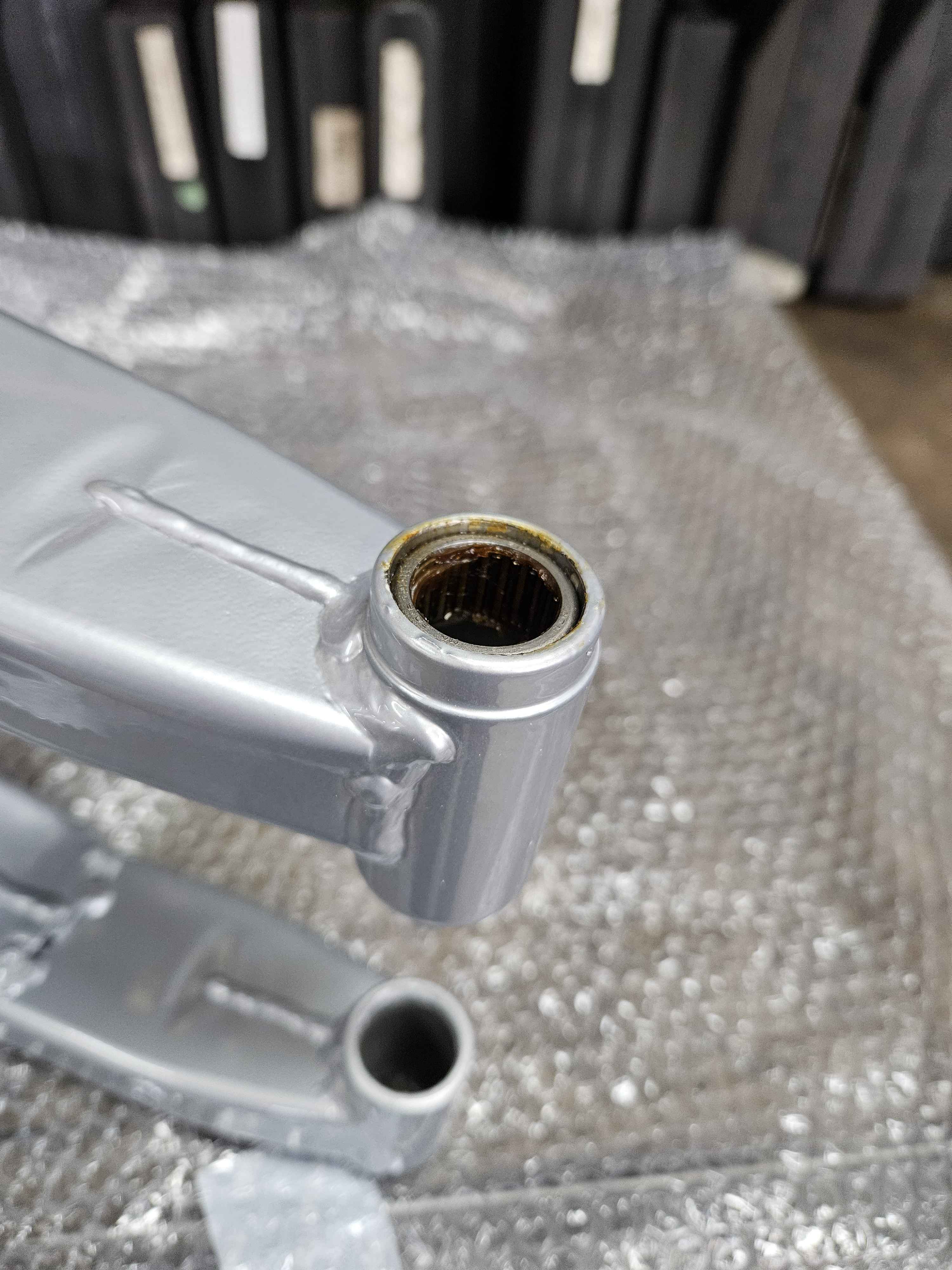

Allez Hop Daisy,
Remplacement tes petits roulements de jambes.
Le bras étant tout neuf, on remet du tout beau tout propre, on graisse bien comme il faut.
Tout rentre comme papa dans maman. :arrow:
J'ai le doit sale capitaine!!! C'est grave???
Et on fini avec des petit sachets Zip pour éviter d'en mettre partout
J’ai utilisé la technique avec une douille sur laquelle j’ai mis un petit repère de scotch pour connaître la profondeur du joint spi, afin de pousser le roulement au bon endroit.
Et du côté de la bague, c’est la bague elle‑même qui a fini de pousser le roulement.
