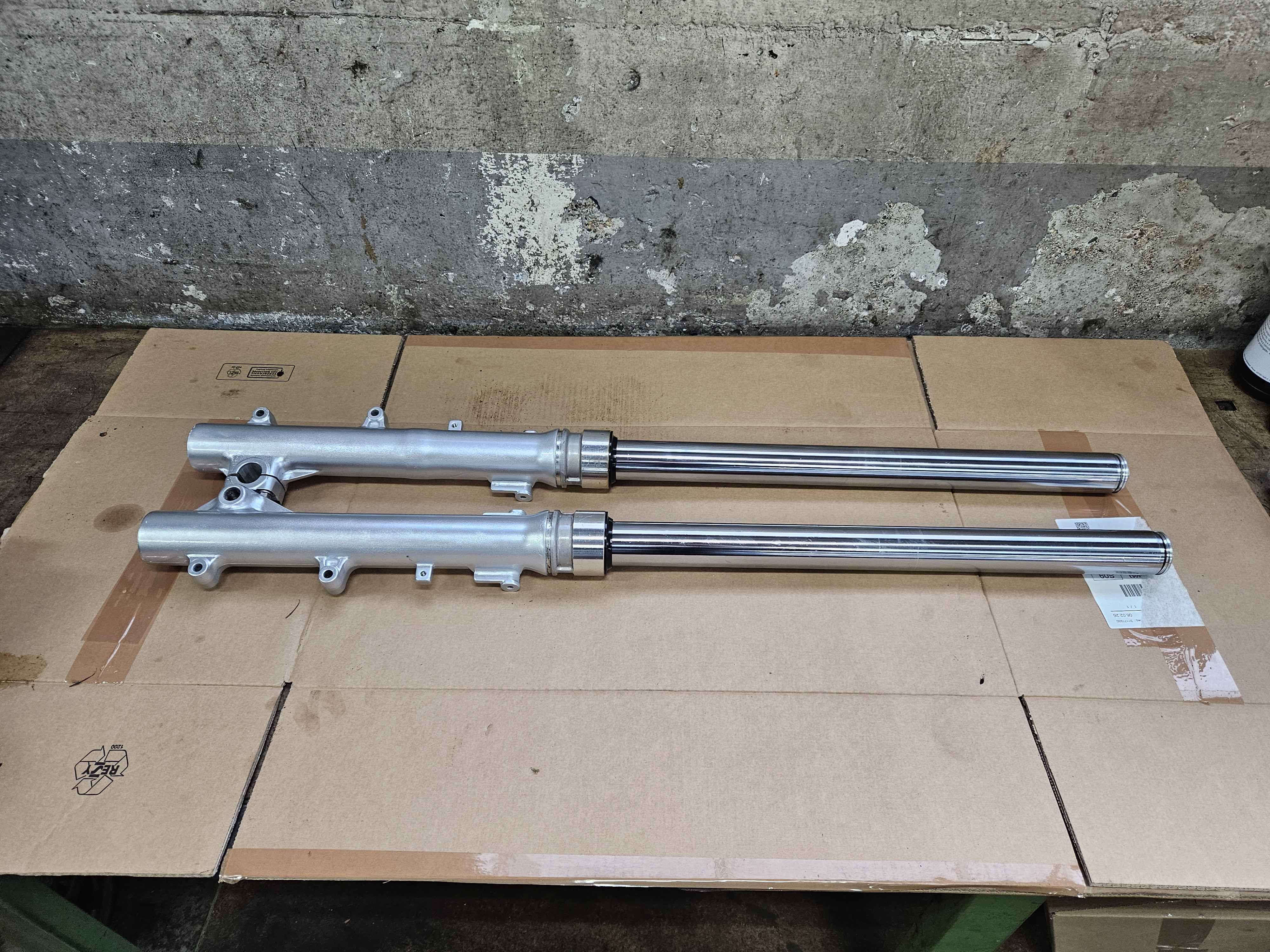

Voila voila!
la suite de Daisy,
On remonte la fourche,
Pour bien travailler avec du neuf, faut bien se mettre au propre.
Je prépare tout comme un pro et j'attaque le remontage.
Et non!!! Tu va rien remonter aujourd'hui, tu peux te brosser Martine!
Car comme un grand bennet j'ai pas commandé le bon kit de guide de tube de fourche!!!
Borde..... de M..... Mais j'ai vraiment commandé pour ABSOLUMENT PAS LA BONNE MOTOT :lol:

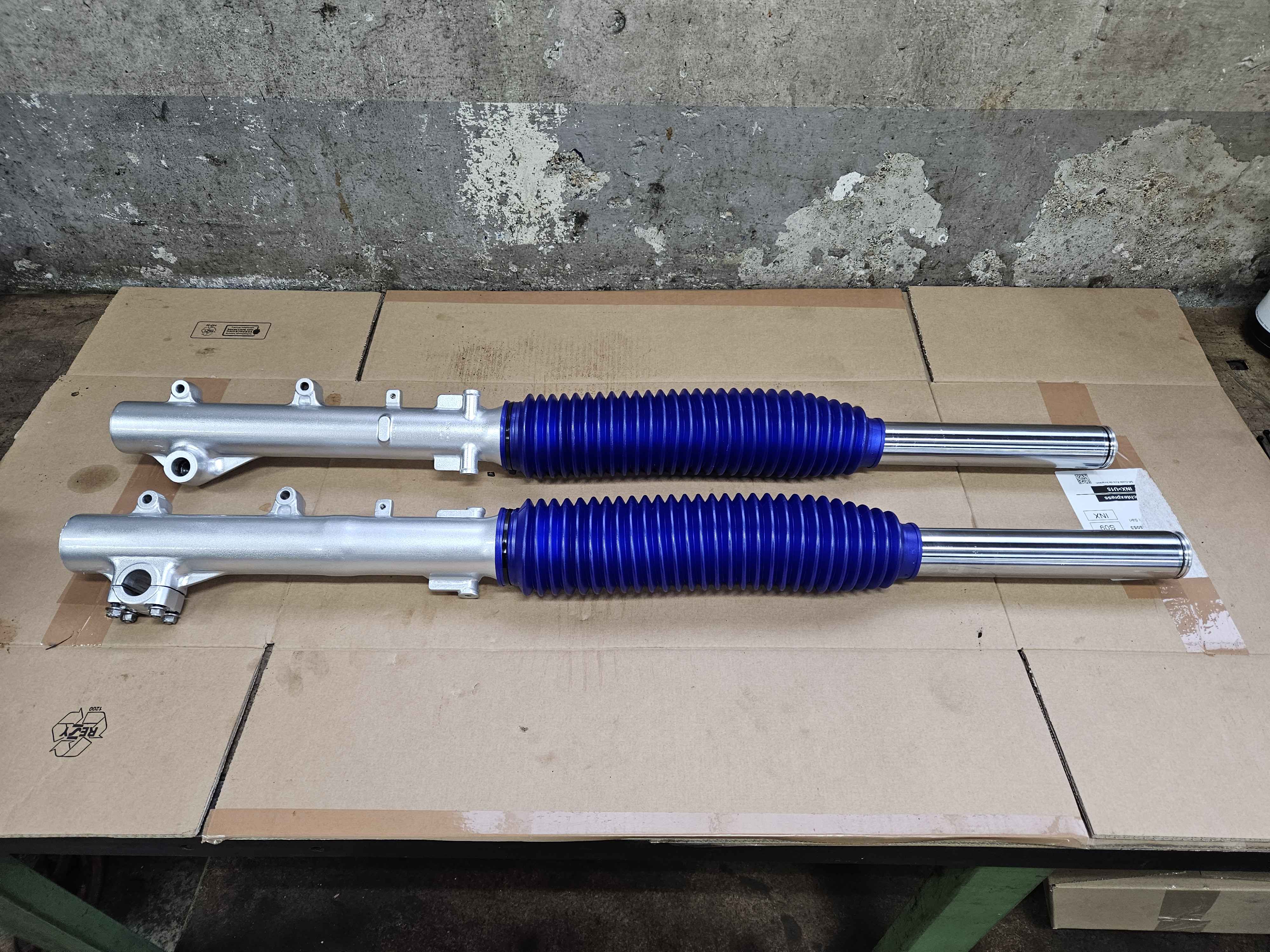

Allez, un peu de nouvelles de Daisy.
J’ai enfin remonté les fourches avec des bagues de coulisse toutes neuves, un arrêt tout propre, plus des joints spi et des caches-poussière flambant neufs.
J’ai même ajouté des soufflets, histoire que la livrée finale ressemble exactement à ce que j’avais en tête.
Bref, Daisy a maintenant de sacrées belles jambes.
On dirait qu’elle est prête pour un concours de Miss Suspension 2026, catégorie « élégance hydraulique ».

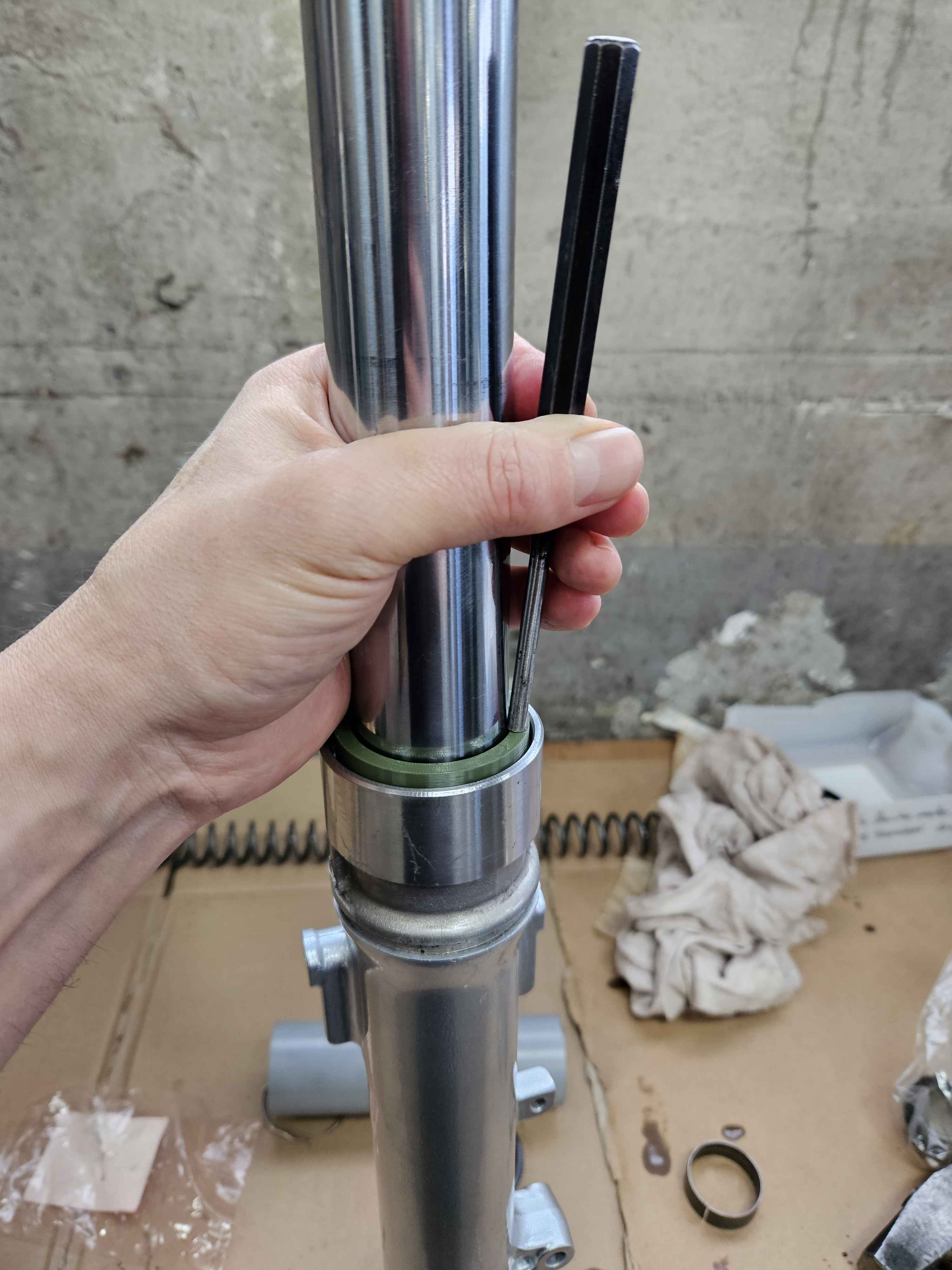

:chier Image contractuel: J'ai mis un sotch de protection sur le tube de fourche. :chier
J'ai imprimé des pièces pour enfoncer le simmer et la douille guide. (à la fin la pièce était morte)
