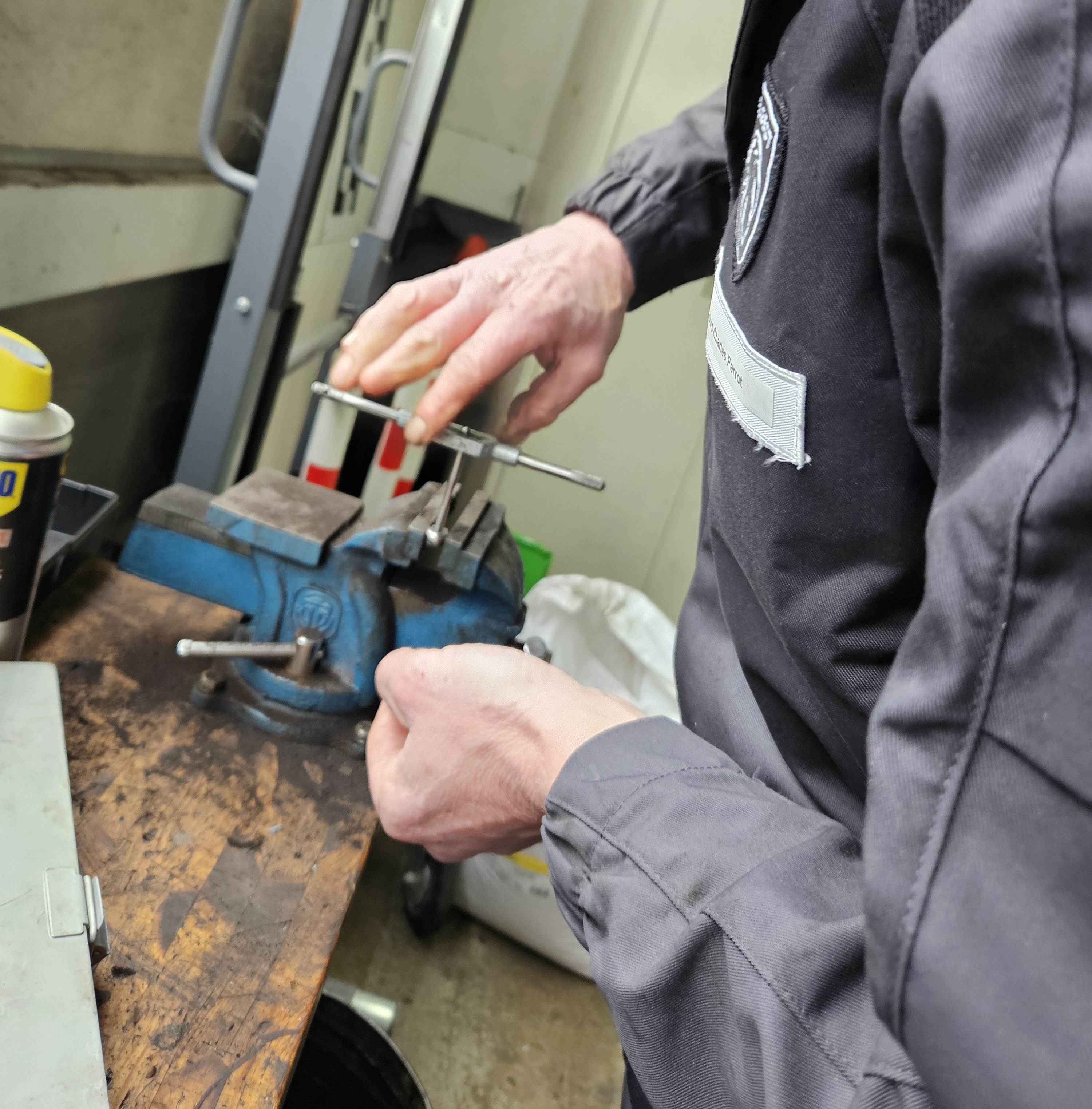

Alleeezzz, pourquoi s’arrêter alors que je viens à peine de commencer ? Je vous dévoile l’entre‑jambes et les jambes de Daisy. Oui, je sais, tout le monde rêvait de les voir, de les admirer, de leur écrire des poèmes mécaniques.
Commençons donc par l’entre‑jambe.
Pour sortir les roulements, j’ai utilisé un de vos tutos super méga utiles (alors que j’ai une presse à 1 mètre de moi… mais bon, l’aventure avant tout). Je voulais tester la méthode « douille contre douille ». Résultat : ça marche du tonnerre. Même mon collègue mécano a levé un sourcil d’admiration — ce qui, chez lui, équivaut à une standing ovation.

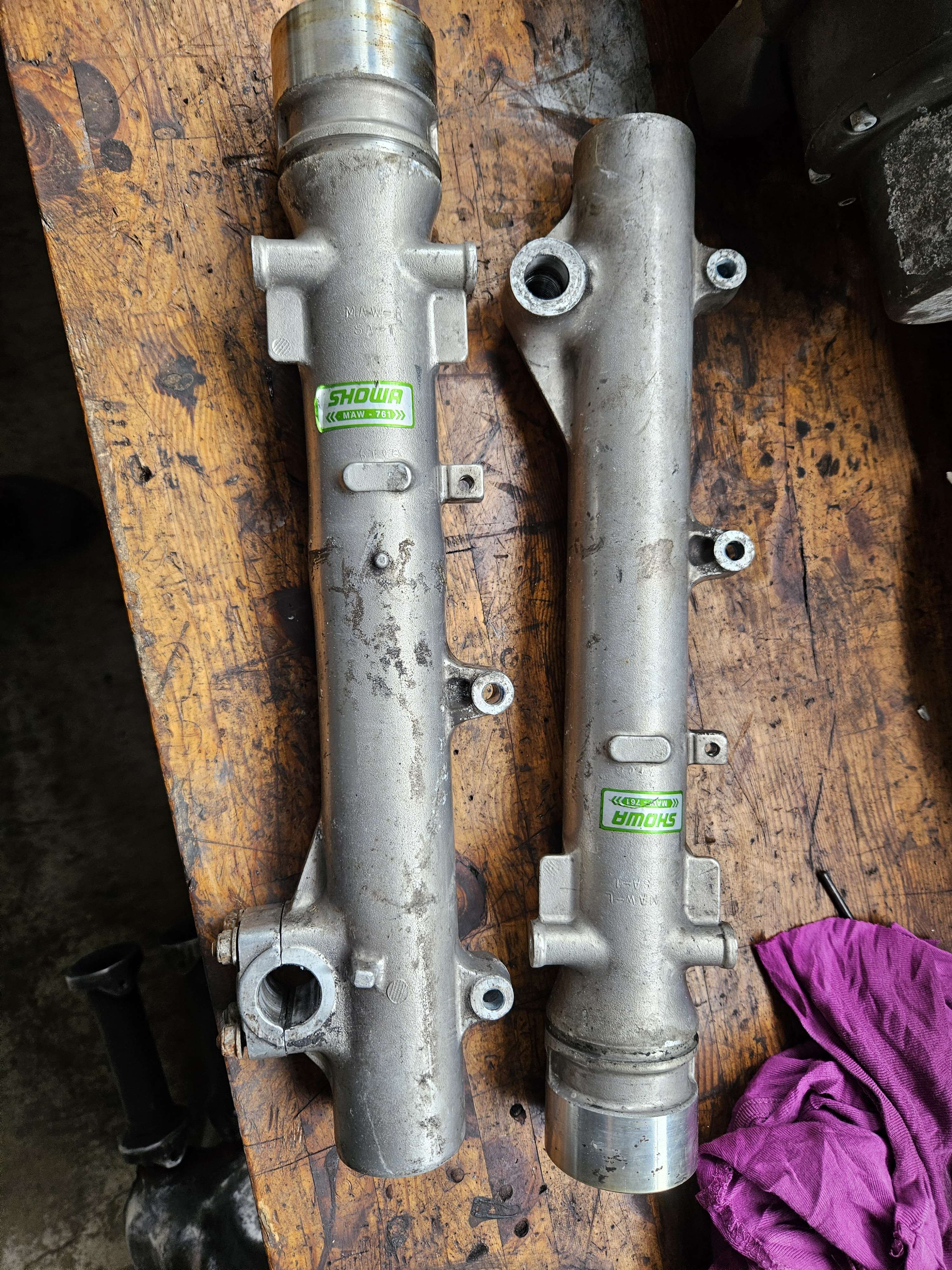

Passons maintenant à ses jambes. Après être tombé sur une magnifique vidéo YouTube qui explique toute la manip pour tout retirer, j’attaque. Mis à part un côté qui était vraiment pourri façon « archéologie industrielle », tout vient tout seul. Je recommande toutes les pièces nécessaires à la révision : bagues guide, kit joints spy, bague de blocage… la totale.
Mais les fourreaux, eux, me plaisent à moitié. Et moi, j’ai besoin de perfection. Du nec plus ultra. Du « si ça brille pas, je dors pas ».
Je contacte donc la carrosserie avec qui je travaille pour mes clients, et hop, ils embarquent les fourreaux comme si c’était des lingots d’or.
Encore une fois de plus, c'est moche

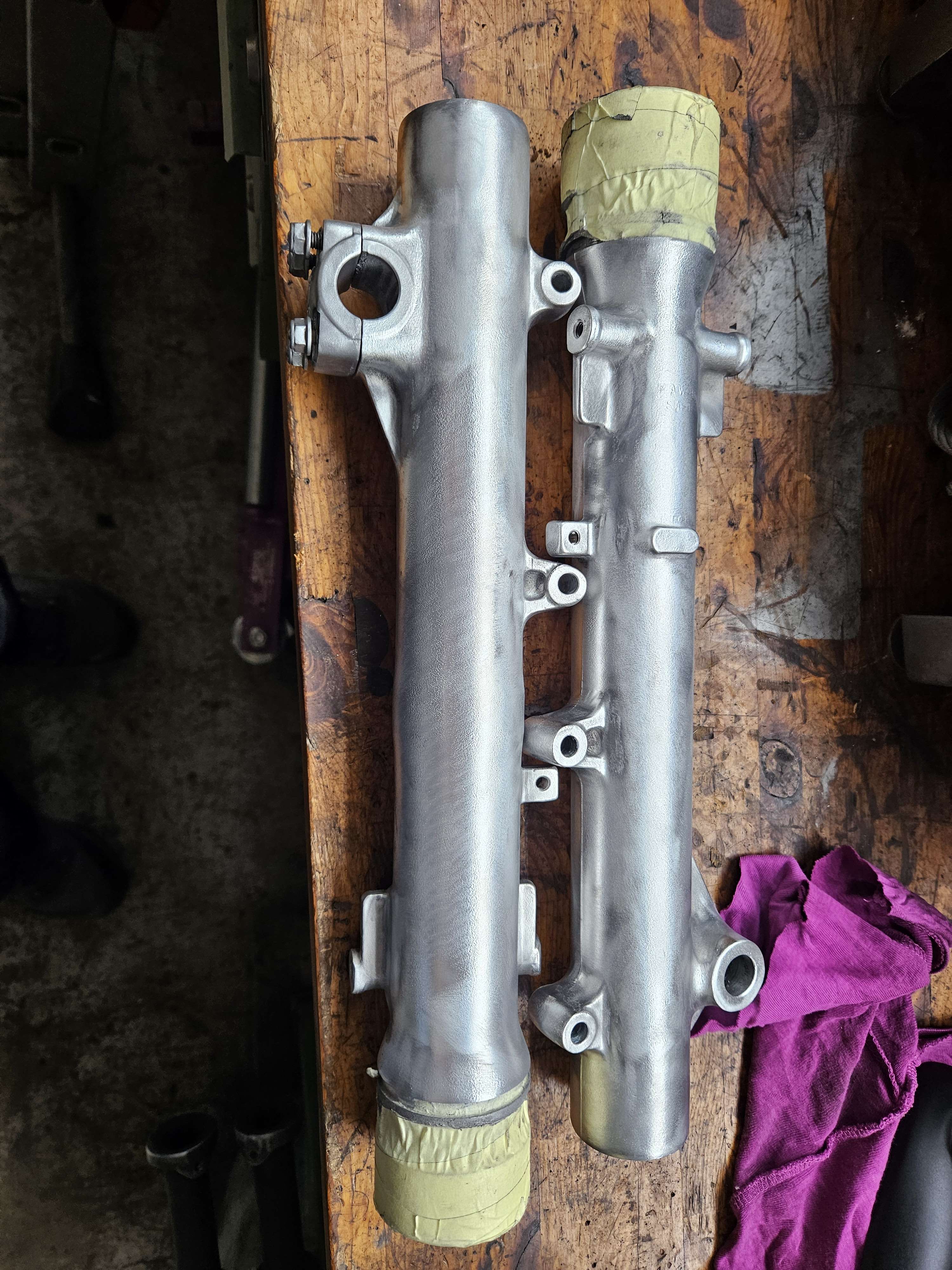

Je commence par un coup de grosse métallique au tours
Attentionnnnnn les yeux.
Et encore une fois, je suis heureux comme un chamois dans la montagne.
Un chamois qui aurait trouvé un pot d’échappement NOS dans un chalet abandonné.
J’aime quand un plan se déroule sans accroc.
Et en bonus, le guidon en thermolaquage:
(je sais pas si j'aurais du protéger ou vient les pontets, nous verrâmes
Pour le guidon fallait protéger la zone de rotation de la poignée !!!
Pour les fourreaux par contre tu pouvais refaire jusqu'en haut.

Message par MikaLauda »
30 janv. 2026, 14:18
''Pour le guidon fallait protéger la zone de rotation de la poignée !!!''
C'est fait pour la poignée, mais on le voit pas sur la photo :youpi
''Pour les fourreaux par contre tu pouvais refaire jusqu'en haut.''
Je n'ais pas pensé nécessaire vu qu'il y aura par dessus les soufflets, mais en effet, ca aurait pu ce faire en entier.
Merci pour les remarques constructives :-)
