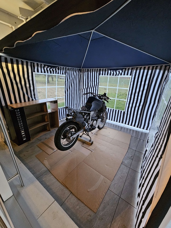

Comme je n’ai pas de garage, je l’ai installée dans le local à vélos. Les vélos n’étaient pas ravis, mais Daisy, elle, avait l’air de se dire : « Enfin un toit ! »
Ensuite, j’ai monté une petite tonnelle sur la terrasse pour la réparer juste en face du salon. Comme ça, dès que je me lève, je peux vérifier qu’elle n’a pas décidé de s’enfuir pendant la nuit.
Heureusement, je bosse dans un garage automobile, donc j’ai accès à tous les outils nécessaires pour la remettre en état. Pour l’instant, j’ai démonté Daisy. Mécaniquement bien entendu. Pas émotionnellement. Enfin… j’essaie.
Je vous partage l’avancée.

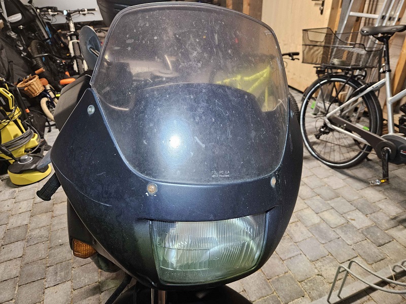

Voici Daisy lors de son arrivée à la maison.

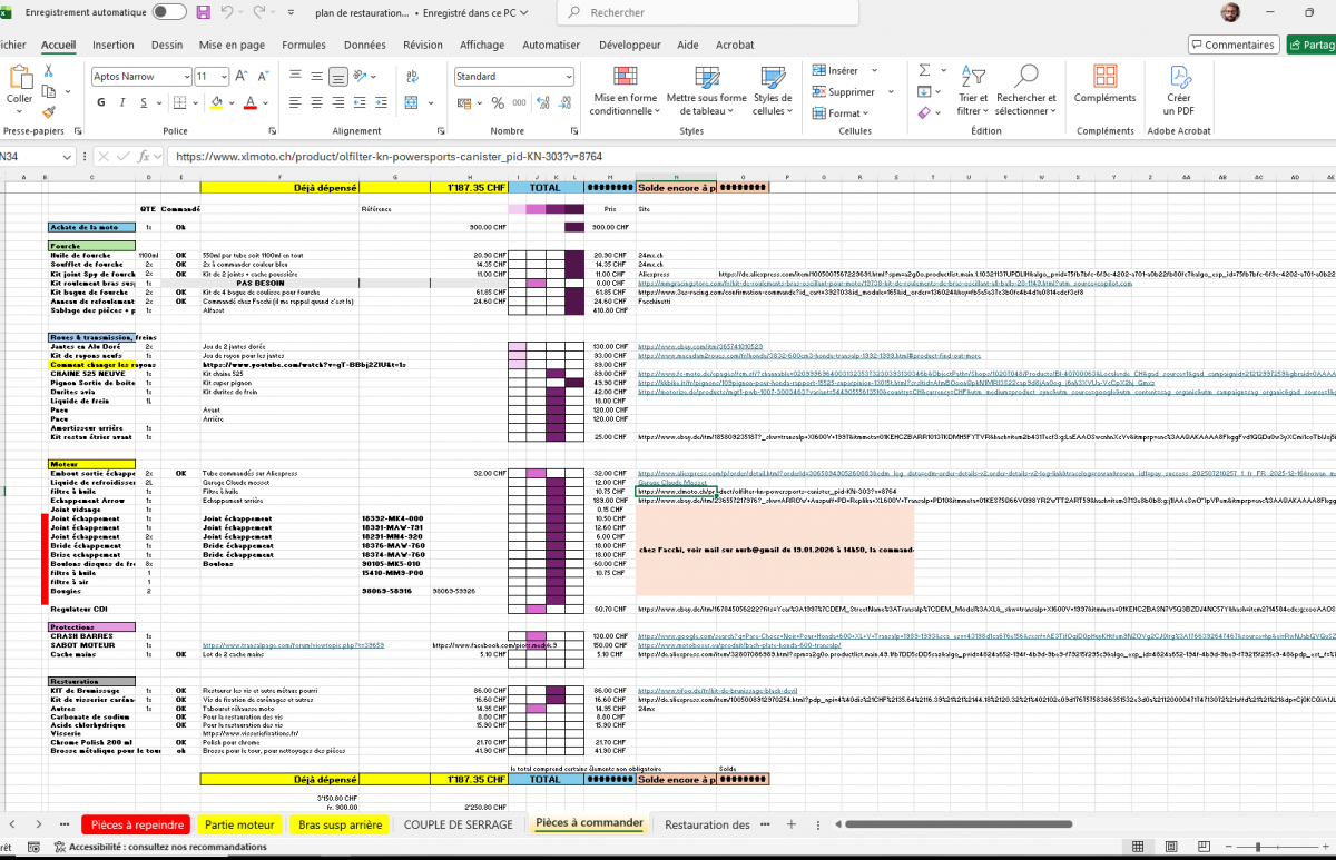

Je me fait un plan via Excel pour référencer toutes les infos importantes, et le plan financier.... Actuellement j'en suis à 2'250.- de frais de restauration prévue, don 1'187.- déjà engagé. Je sais pas si c'est intéressant mais je partage tout, rien n'est caché entre nous.
Mais je vous envoie celle de base.

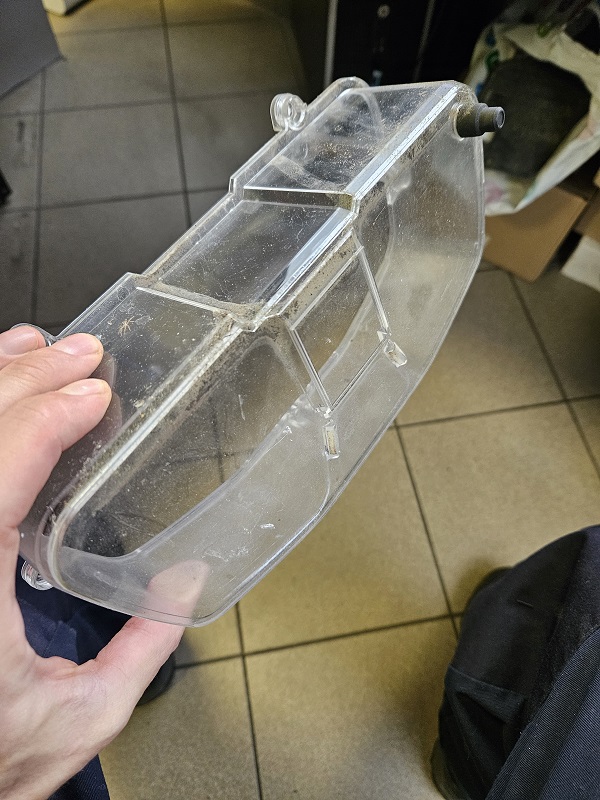

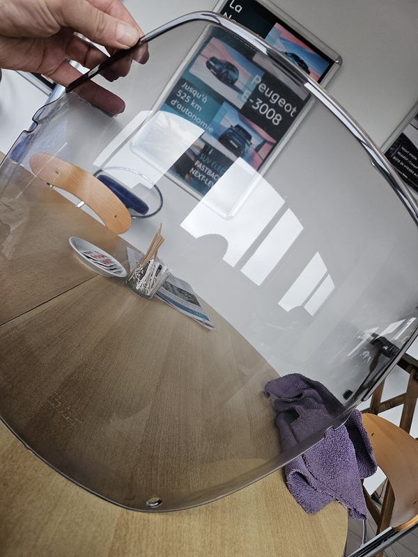

je vous joins la première pièce que j'ai restaurée. La bulle, qui de toute manière risque bien de changer rapidement
Pour la restauration j'ai utilisé.
1- Polish abrasif à la machine
2- Polish semi abrasif encore et toujours à la machine
3- Polish de finition encore et encore et toujours à la machine
4- Lustrage au pad doux encore et toujours et encore et encore et toujours à la machine

Même principe que pour la bulle pour la vitre du compteur, huile de coude.... à non, encore cette machine, mais en plus petit, car la grosse avec le pad de 30cm ca passe pas dans les recoings.
C'est tout pas beau
Avec la machine! c'est boooooooooo
restauration de la vitre comme la bulle au polish (partie ext de la vitre uniquement)

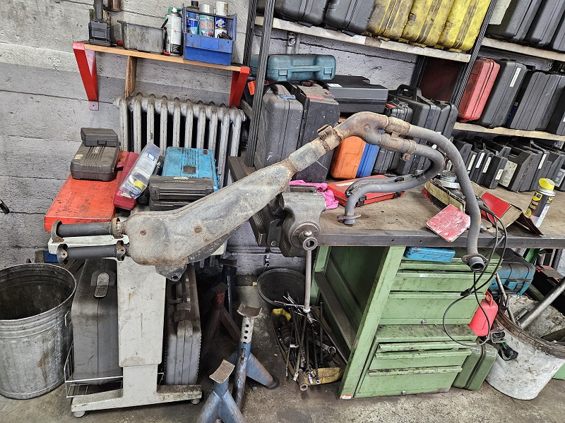

Le pot ! Ou plutôt le tas de rouille qui prétend encore être un pot. Dans le projet final, la sortie sera modifiée, mais par acquis de conscience, je refais quand même tout beau la sortie d’origine pour l’expertise (le CT chez vous). Parce qu’en Suisse, l’expertise moto est obligatoire tous les (neuf) 5 ans / 3 ans puis tous les 2 ans, et ce sont de vrais pinailleurs. Un rétroviseur pas d’origine ? — Vous avez l’homologation ? Un repose-pied pas d’origine ? — Et l’homologation ?
Je vais te la planter dans le… l’homologation. Ou le repose-pied. À choix. On est flexibles ici.
Je décolle les joints restés collés dans les tubes (évidemment, rien n’est simple), et je casse une vis en démontant les plaques de protection thermique. OUI, deux putains de vis qui pètent à ras.
Mais je m’en fous : j’ai un mécanicien sous la main. Il est là pour m’aider. Il ne le sait peut-être pas encore, mais il est là pour ça.
Après le coup de brosse, le coup de peinture noir haute température, Il redevient tout beau

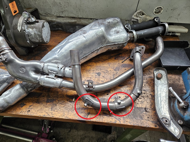

Pour la protection d'échappement 2 solutions :
- percer/tarauder (sans traverser en théorie)
- repérer/araser puis braser 2 boulons
En faite j'ai oublié de mentionner que ca été réparé dans la minute après la casse 😆
-Percé
- impossible à tarauder, vu que le tarau ne passe pas outre
- dessouder les douille filetée
- tarauder
- ressouder
- peinturer
Merci quand meme pour le conseil 🫡

La voilà la réparation 😆

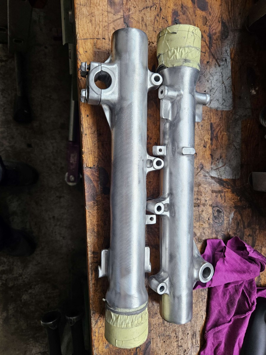

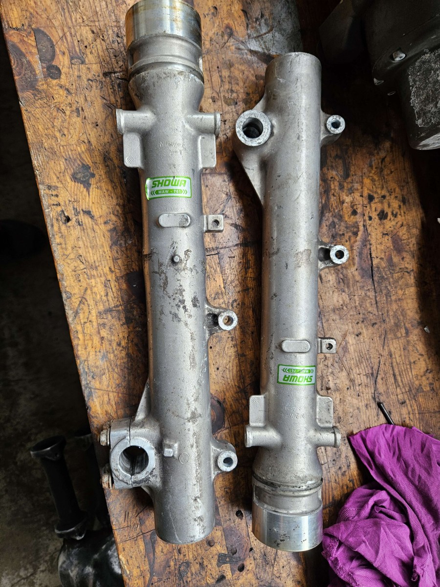

Passons maintenant à ses jambes. Après être tombé sur une magnifique vidéo YouTube qui explique toute la manip pour tout retirer, j’attaque. Mis à part un côté qui était vraiment pourri façon « archéologie industrielle », tout vient tout seul. Je recommande toutes les pièces nécessaires à la révision : bagues guide, kit joints spy, bague de blocage… la totale.
Mais les fourreaux, eux, me plaisent à moitié. Et moi, j’ai besoin de perfection. Du nec plus ultra. Du « si ça brille pas, je dors pas ».
Je contacte donc la carrosserie avec qui je travaille pour mes clients, et hop, ils embarquent les fourreaux comme si c’était des lingots d’or.
Encore une fois de plus, c'est moche
Je commence par un coup de grosse métallique au tours
Attentionnnnnn les yeux.
Et encore une fois, je suis heureux comme un chamois dans la montagne.
Un chamois qui aurait trouvé un pot d’échappement NOS dans un chalet abandonné.
J’aime quand un plan se déroule sans accroc.
Et en bonus, le guidon en thermolaquage:
(je sais pas si j'aurais du protéger ou vient les pontets, nous verrâmes
Pour le guidon fallait protéger la zone de rotation de la poignée !!!
Pour les fourreaux par contre tu pouvais refaire jusqu'en haut.
''Pour le guidon fallait protéger la zone de rotation de la poignée !!!''
C'est fait pour la poignée, mais on le voit pas sur la photo :youpi
''Pour les fourreaux par contre tu pouvais refaire jusqu'en haut.''
Je n'ais pas pensé nécessaire vu qu'il y aura par dessus les soufflets, mais en effet, ca aurait pu ce faire en entier.
