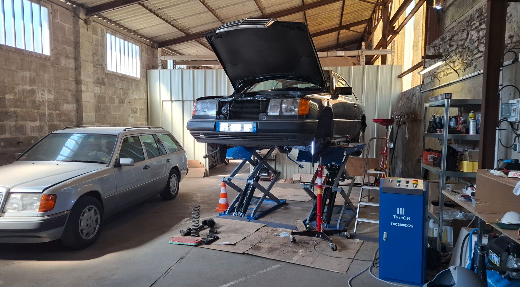

Allez, c'est parti pour le chantier !
Dépose barre stabilisatrice, ressort, amortisseur :

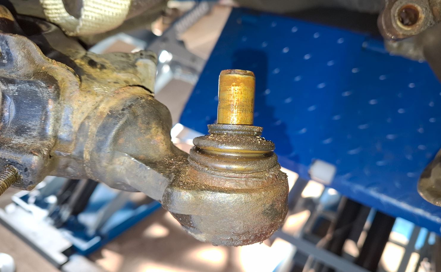

Voilà la misère qui commence : la rotule de pivot
Sur les W123 et W126, c'est souvent une colique à faire, eh bien, sur la W124, ce n'est pas mieux
Elle n'avait pas de jeu, cette rotule, juste qu'elle s'est mise à croustiller, et vu l'état, pas vraiment étonnant.

Une fois le soufflet retiré...... :
8 Rotule soufflet retiré.JPG (78.21 Kio) Vu 5900 fois
Bon, je vous épargne les différentes méthodes qui ont avorté pour extraire cette S...RIE de rotule, on passe à l'arrachage : pas d'autre choix, il n'y aura que la méthode bourrin ++++ pour la sortir, elle est soudée sur le triangle.
9 Rotule arrachée.JPG (88.22 Kio) Vu 5900 fois

Fin du 1er acte, il faut faire la meme à l'avant droit et puis comme on est chaud, on fera l'arrière également :cafe
40 fin.JPG (66.37 Kio) Vu 5900 fois

Pour les rotules dans cet état méfies toi, on ne voit casi pas de jeu jusqu'à ce qu'elle décroche. J'ai eu le cas sur mon ex 300d, ct vierge et 2km plus loin en braquant à fond dans mon entrée, la roue se couche... Heureusement qu'il n'y a pas de cardan, si non bonjour les dégâts...
Re: [HS] La Noireaude grince du train avant
Tinkiou les copains thx
@TiTi , c'est la baladeuse lampe led qui génère cette couleur. :wink:
@citropascal , oui tu as raison, c'est costaud jusqu'au bon nid de poule qui te pète net la rotule. Effectivement çà peut être très dangereux :ouioui

C est ton atelier et ton outillage qu l on voit ???????
Si oui t as l air drôlement bien équipé l ami !!!
