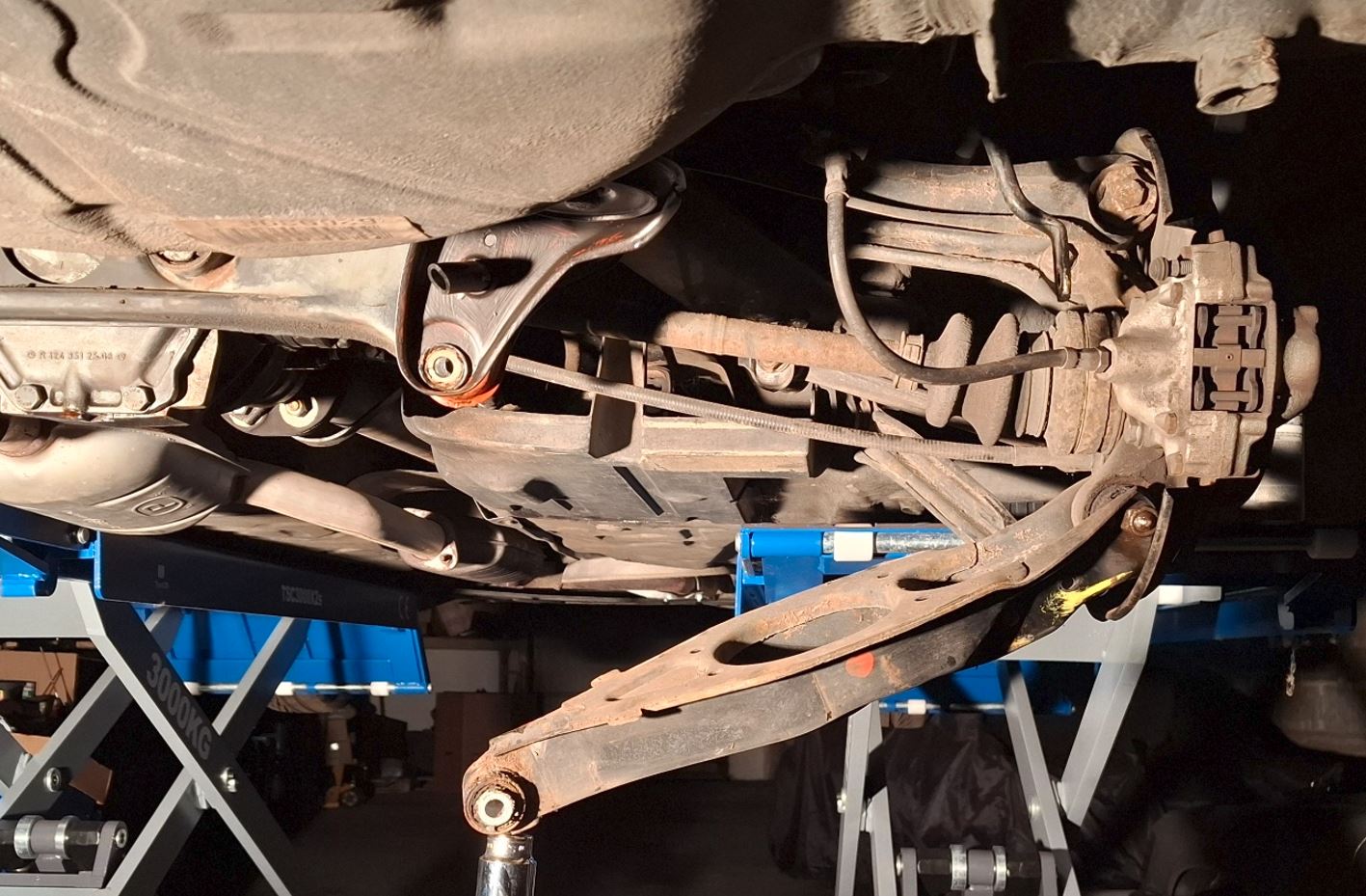

Amoureux du cambouis, bonjour,
1/ Après remise en état du train avant, on passe à la visite d’inspection du train arrière pour le rafraichir.
Le train arrière d'une W124 est assez impressionnant, il est à tirant à multiple et malgré l'usure de certains composants, il garde un comportement routier très sain.
A minima les amortisseurs seront remplacés ainsi que les biellettes de barre stabilisatrice.
Bien entendu, çà c’est la théorie de départ, car lorsque l’on commence à regarder, on a envie d’aller beaucoup plus loin…..
1 vue d ensemble.JPG (83.23 Kio) Vu 5491 fois
2/ 3/ je m’y attendais, j’ai déjà pratiqué, la boulonnerie de 33 ans a souffert.
La fixation du bras de suspension doit être déposée, et celle coté moyeu est, dirons-nous, quelque peu feuilletée.
Dans la restauration de véhicule ancien, on peut y passer des heures…
J’évite la méthode bourrin, le but étant d’essayer de conserver tout ce qui est possible car ce n’est pas de la boulonnerie standard. Grande dureté et pas très fin. De plus, la boulonnerie est parfois difficile à trouver en neuf et c’est assez couteux quand on trouve.
L’état est assez impressionnant mais quand on prend son temps, on arrive bien souvent à la sauver.

4/ Le bras de suspension doit être déposé dans cet ordre, on commence coté berceau. Si l’on commence coté moyeu, on ne peut pas sortir la vis qui vient taper dans le porte moyeu. Une fois désolidarisé du berceau, le bras de de suspension étant assemblé sur une rotule coté pivot, il suffit d’incliner un peu grâce à la rotule pour dégager la vis d’assemblage coté moyeu.
On voit au passage le travail de nettoyage minutieux qu’il y a eu de fait sur l’écrou de fixation pour retrouver un 6 pans correct qui me permettra un démontage sans tout foirer.

Amis du cambouis, bonjour,
Je poursuis lentement ma remise en état mais cette semaine par -2°C dans l'atelier il fallait se motiver.
Donc, toujours sur le train arrière droit de la Noireaude.
15/ La belle rotule neuve a retrouvé sa place
15 rotule en place.JPG (45.25 Kio) Vu 5343 fois
16/ Passons au frein de parking, vérification et nettoyage des composants, lubrification mécanisme du câble et roue dentée d’écartement plaquettes. Tout est en bon état hormis un crochet de ressort supérieur qui a souffert au démontage.
16 frein parking.JPG (77.31 Kio) Vu 5343 fois
17/ déglaçage des garnitures, celle de droite vient d’être faite.
17 deglacage garniture.JPG (45.16 Kio) Vu 5343 fois
17.1/ remontage mécanisme frein parking, toujours un petit plaisir à faire çà :zen
17.1 remontage.JPG (138.27 Kio) Vu 5343 fois
18/ les bons produits TEXTAR pour la rénovation des systèmes de freinage, CERATEC pour les points d’appui & HYDRATEC pour les composants hydrauliques.
Vous éviterez ainsi les grincements et vous retarderez les grippages tout en augmentant la préservation des revêtements et durée de vie des composants.
Je conseille vivement ce type de produits de cette marque ou autre quand c'est clairement identifié dans leurs utilisations.
Pour info TEXTAR fait partie des fournisseurs pour de la monte d’origine sur les systèmes de freinage Mercedes.
Vous pouvez acheter ces produits en sachets dosettes pour vraiment peu cher.
18 Ceratec points d'appui.JPG (36.5 Kio) Vu 5343 fois
19 hydratec.JPG (19.01 Kio) Vu 5343 fois
19 hydratec bis.JPG (66.04 Kio) Vu 5343 fois

Ce matin je m'octroie un petit moment de plaisir, ma séance de yoga rien que pour moi...., c'est indescriptible, voir incompréhensible pour certains mais aller bricoler sur ma Noireaude est un vrai petit bonheur
çà y est, train arrière droit terminé. :love
- Remplacement rotule de bras d'essieu.
- Révision système frein de parking, lubrification et pré réglage positionnement garnitures.
- Lubrification cable frein de parking.
- remplacement ressort suspension
- remplacement butée caoutchouc supérieure du ressort
- remplacement amortisseur
- remplacement biellette de barre stabilisatrice
Quelques traitements de corrosion ici et là....
Toujours peu de temps pour faire mais çà avance, il me reste l'arrière gauche à faire et j'ai déjà ébauché.
