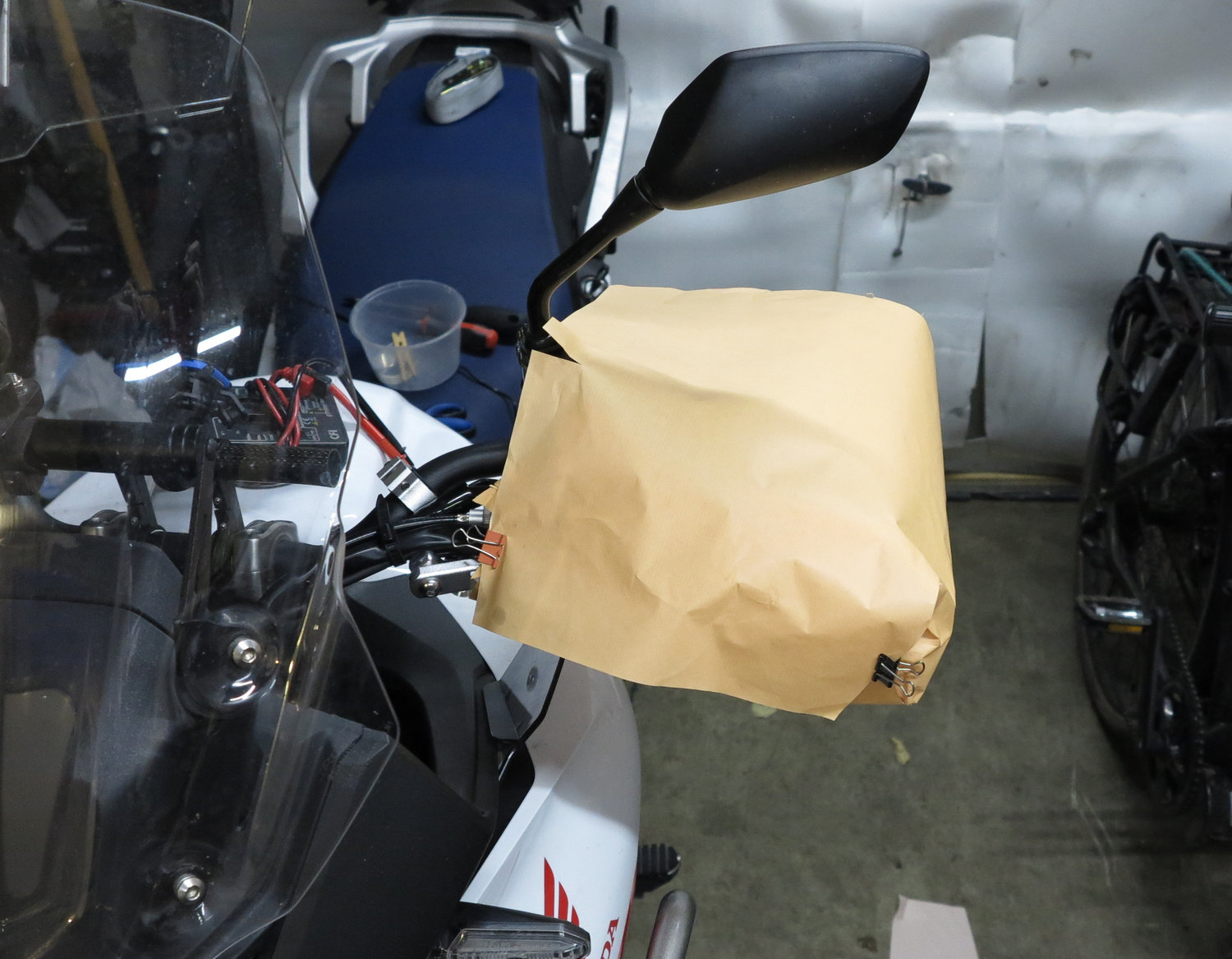

On commence avec du papier :

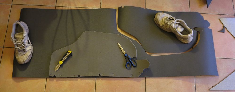

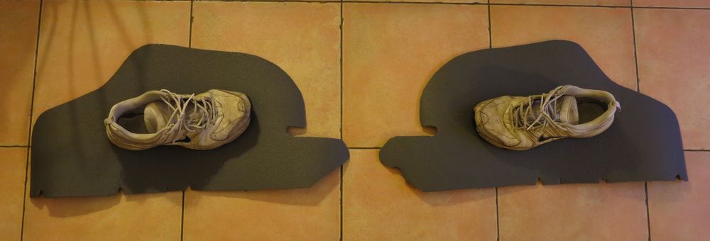

On fait des protos dans des chutes de mousse (vous reconnaîtrez la fin du rouleau qui m'a servi sur la 650) :

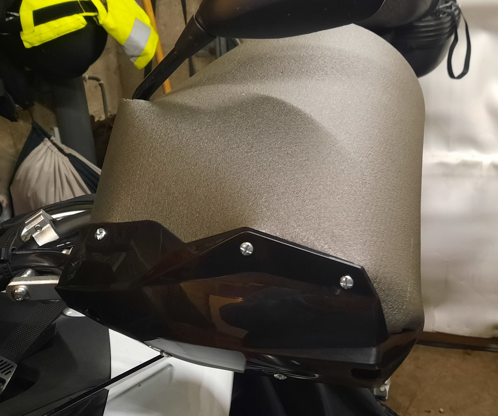

A partir de là on démonte la mousse du support afin de récupérer la forme avec les trous de vis marqués, et on découpe la mousse finale :
Et on termine le montage :
Maintenant il me faudra vérifier la tenue dynamique avec le flux d'air d'abord (il ne faut pas que cela tremble, se déforme, ...) et avec la pluie ensuite (on peut avoir des remous d'air qui font rentrer la pluie par à l'arrière !!! Vécu avec la 1ère version de mes manchons sur la 650, que vous voyez sur le post en lien ci-dessus, la 2ème version avait la partie supérieure plus longue).

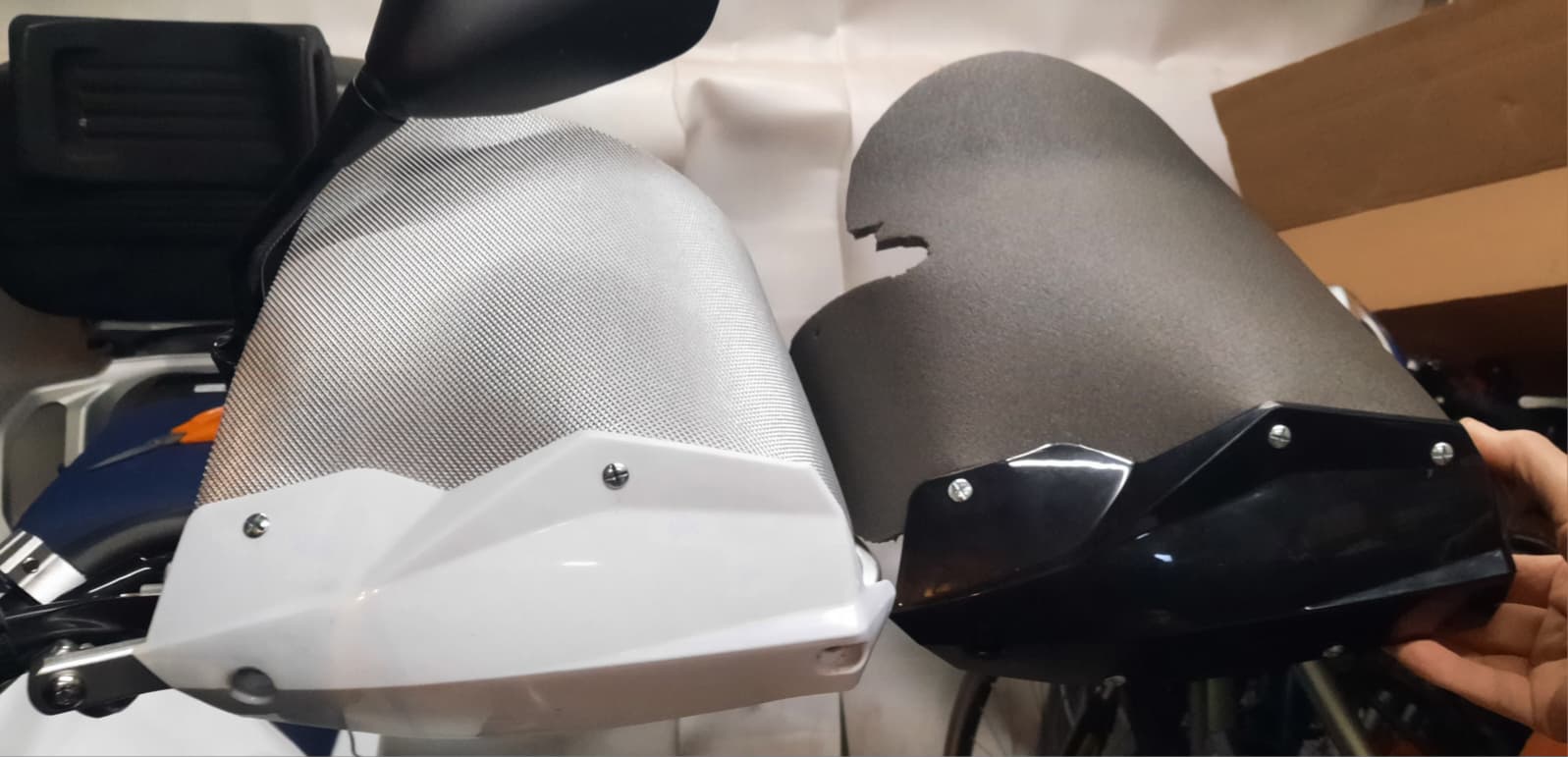

Comme je suis du genre à vraiment aimer mon confort, j'ai aussi fait la version "été" des manchons, qui protègent les mains des éventuelles pluies d'été, plus que du froid.
Je vous la fait courte :
  • Même principe de fabrication
  • mais plus simple, ne passant pas sous la poignée, seulement au dessus, afin de garder un peu d'aération en cas de canicule
  • beaucoup moins imposant que ceux d'hiver (voir photo)
Montés sur un autre lot de coques plastiques, donc je n'ai que quelques vis à dévisser / revisser pour changer les protections sur les mêmes barres de renfort.
Test prévu pendant la GROK, car des averses sont au programmes manifestement...
