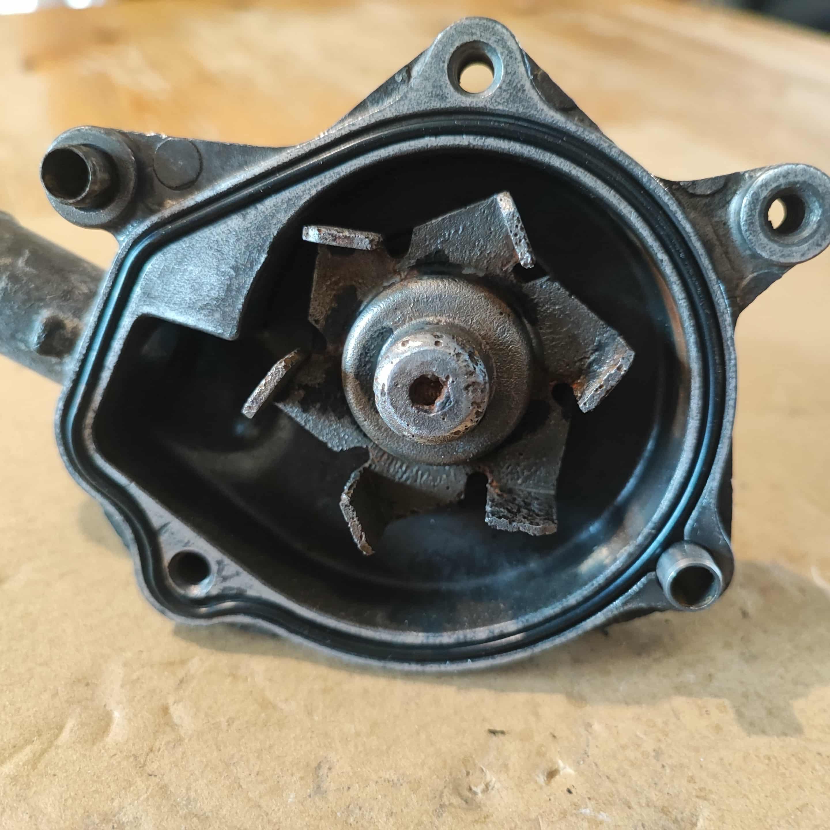

Le moteur est démonté et ouvert,je ferais des photos au remontage.
En attendant les pièces commandées,je m'occupe de la pompe à eau
La voilà en photo sur le moteur
Pas top :(
Et que dire de l'intérieur :ahhhhh

Après le nettoyage à l'ultrason,on remplace les joints , l'ancien et le nouveau
Le joint arrière est en place ,il faut mettre en place à l'aide d'une douille du même diamètre
Et hop! C'est rentré
L'intérieur du couvercle avant le camouflage et la mise en peinture

L'ancien et le nouveau joint du couvercle
Le couvercle a été décapé et peint
Le joint du couvercle est en place
Et on remonte l'ensemble
Le joint qui fait l'étanchéité du carter est remplacé lui aussi

C'est bio quand c'est neuf ! :)
Re: Réfection d'une Transalp 600 1988
ouyouyouille :shock: çà promets le circuit de refroidissement et l'intérieur du moteur :?
Bon, la pompe est sauvée :youpiii
Bravo mon bon Bruno :bravo :bravo

Messages : 897
Bravo ! Tu décapes comment, avant peinture ?
Messages : 9510
Manu49 a écrit : ↑
31 oct. 2025, 07:31
Pour la pompe à eau j'ai passé le couvercle à la brosse rotative métallique
En ce qui concerne le cadre et autres pièces ,
C'est l'entreprise qui fait la peinture époxy qui s'en charge,ils font un bain pour dégraisser les pièces puis un microbillage . Ensuite ils posent un apprêt poudre qui passe au four puis un léger ponçage et enfin la peinture et de nouveau un passage au four à +/- 200° :wink:

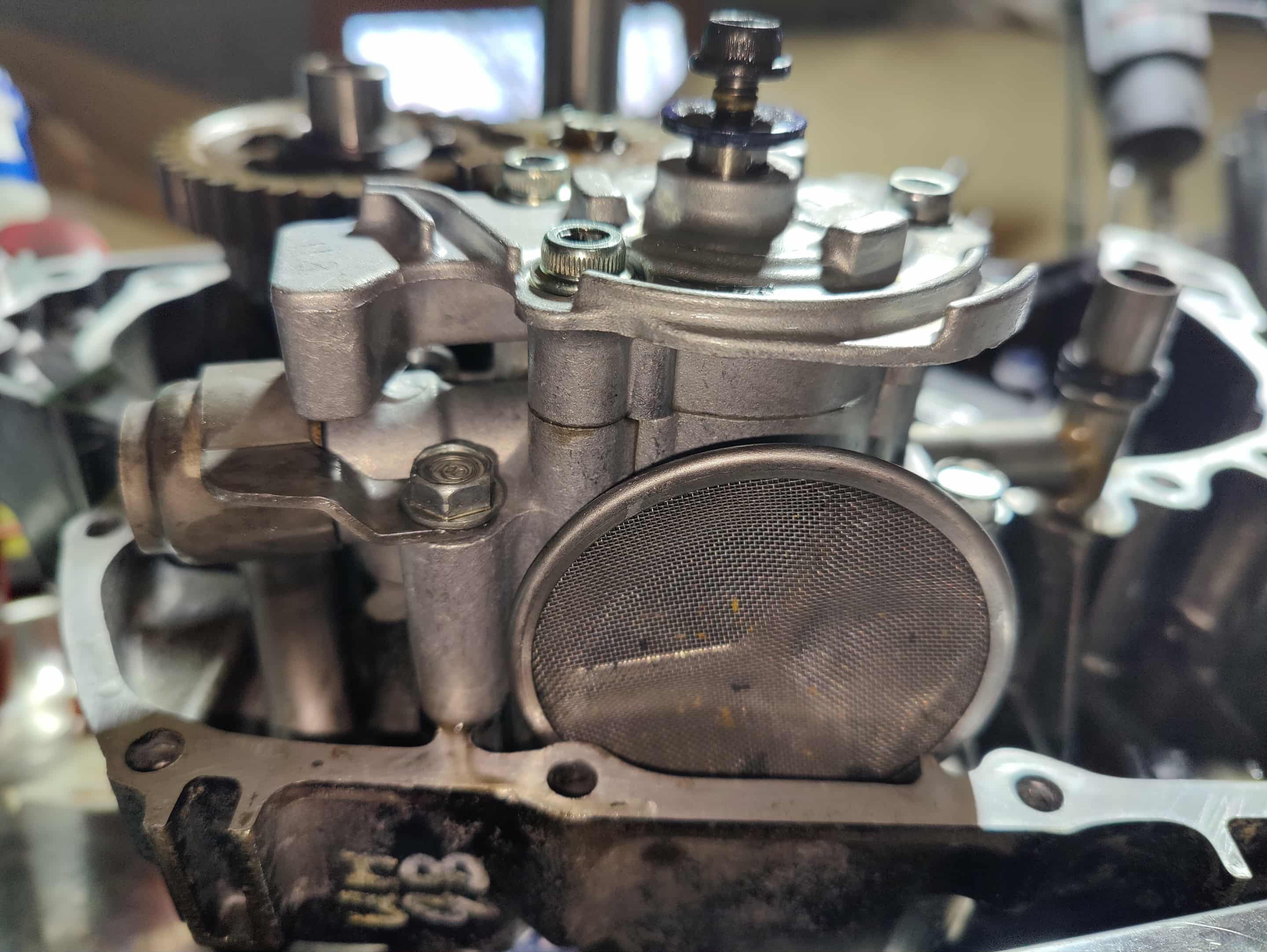

La pompe à huile est bien marquée :ouioui
On voit bien que l'intérieur a été "usiné" x_x
Normalement, c'est comme ça (photo avant nettoyage)
remplacement complet de la pompe ,on remet en place
