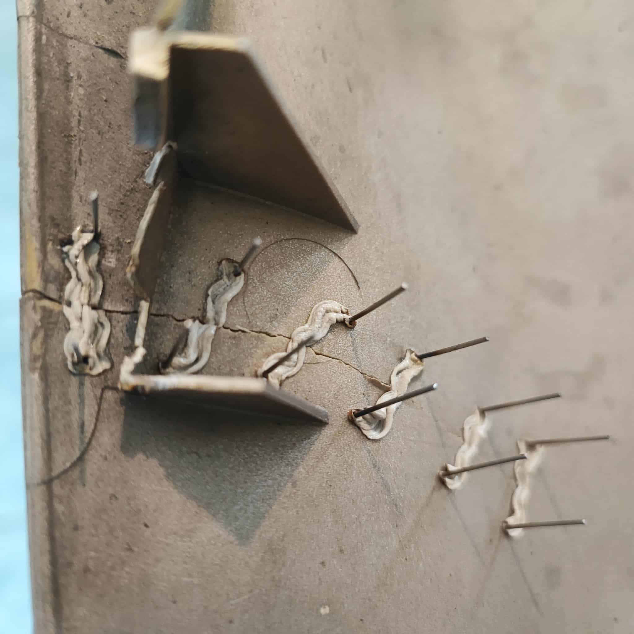

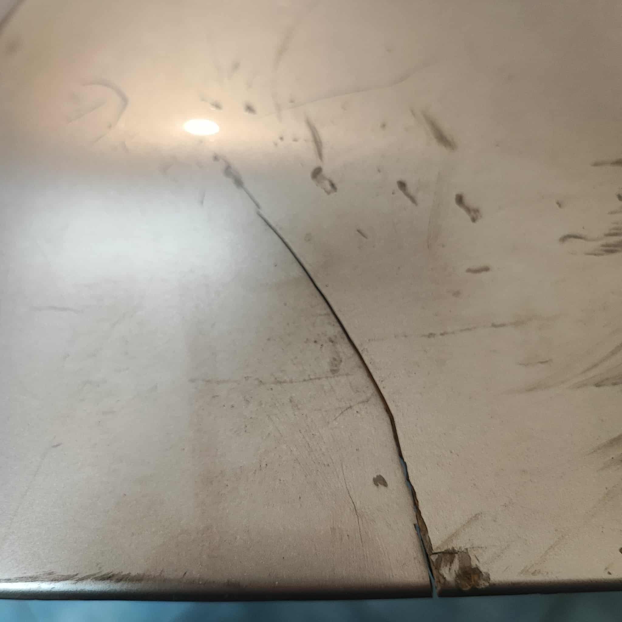

Avant de tout démonter,je refais les carenages :-D

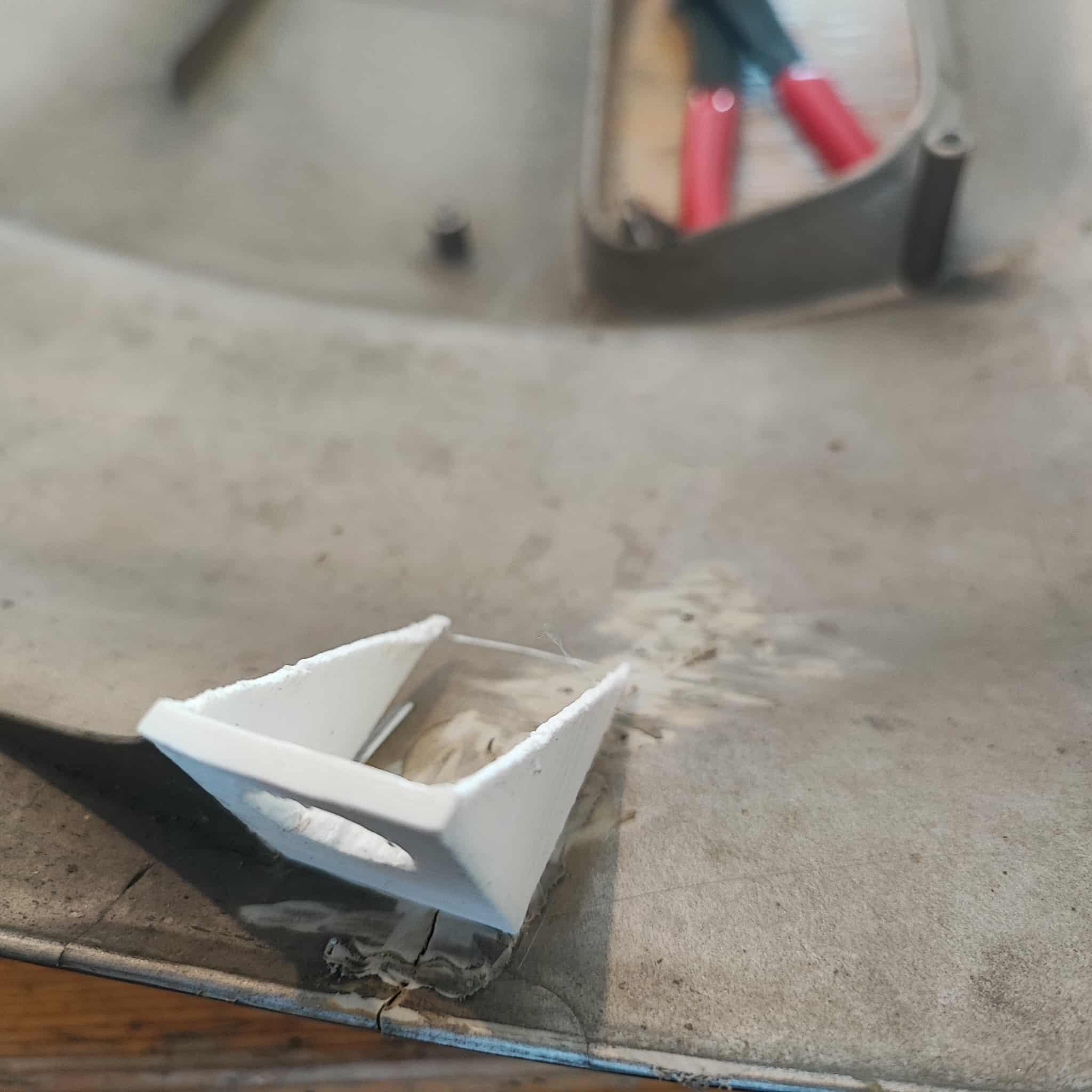

Le flanc droit est un peu cassé,il manque l'équerre du bas eil faut reposer deux pions
L'arrière

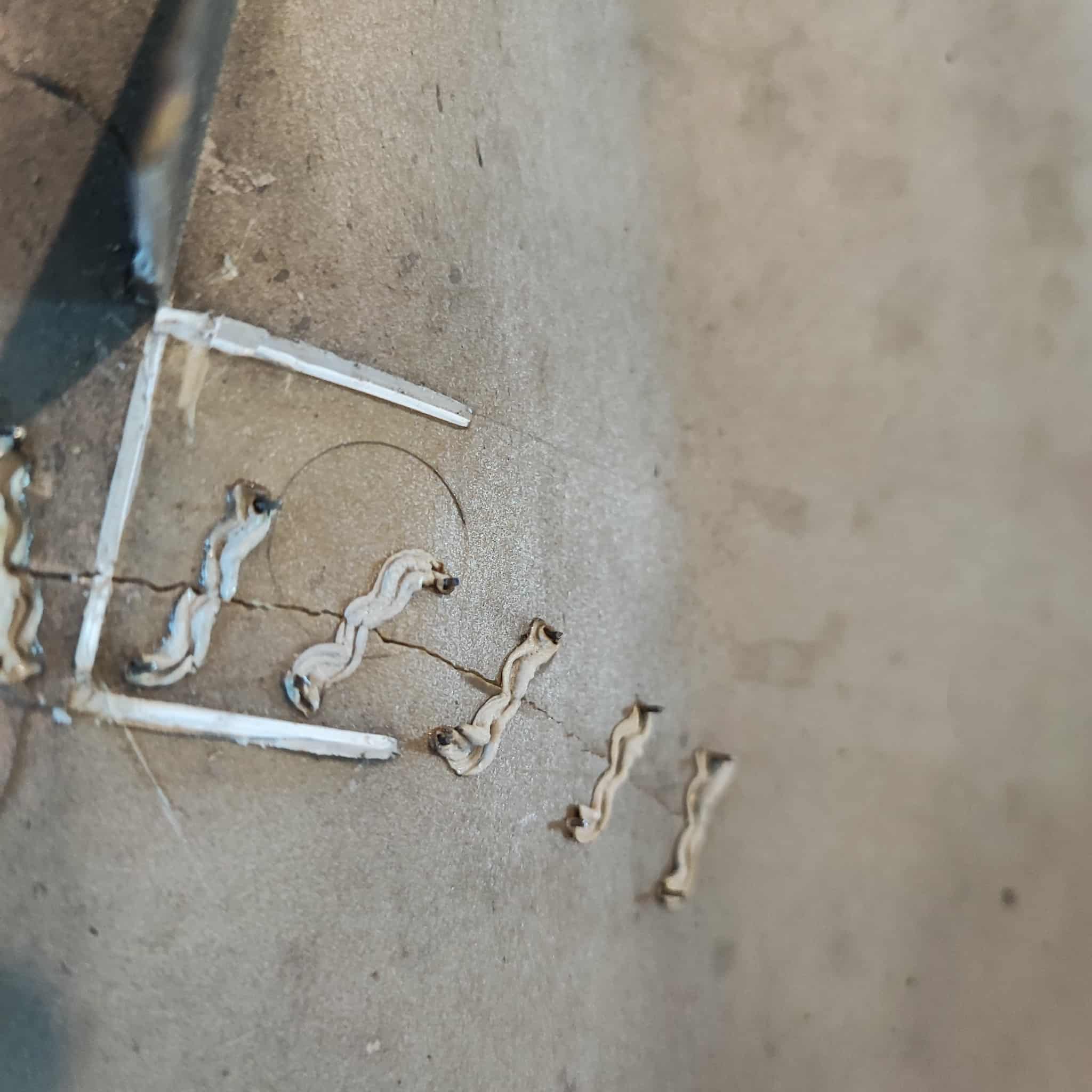

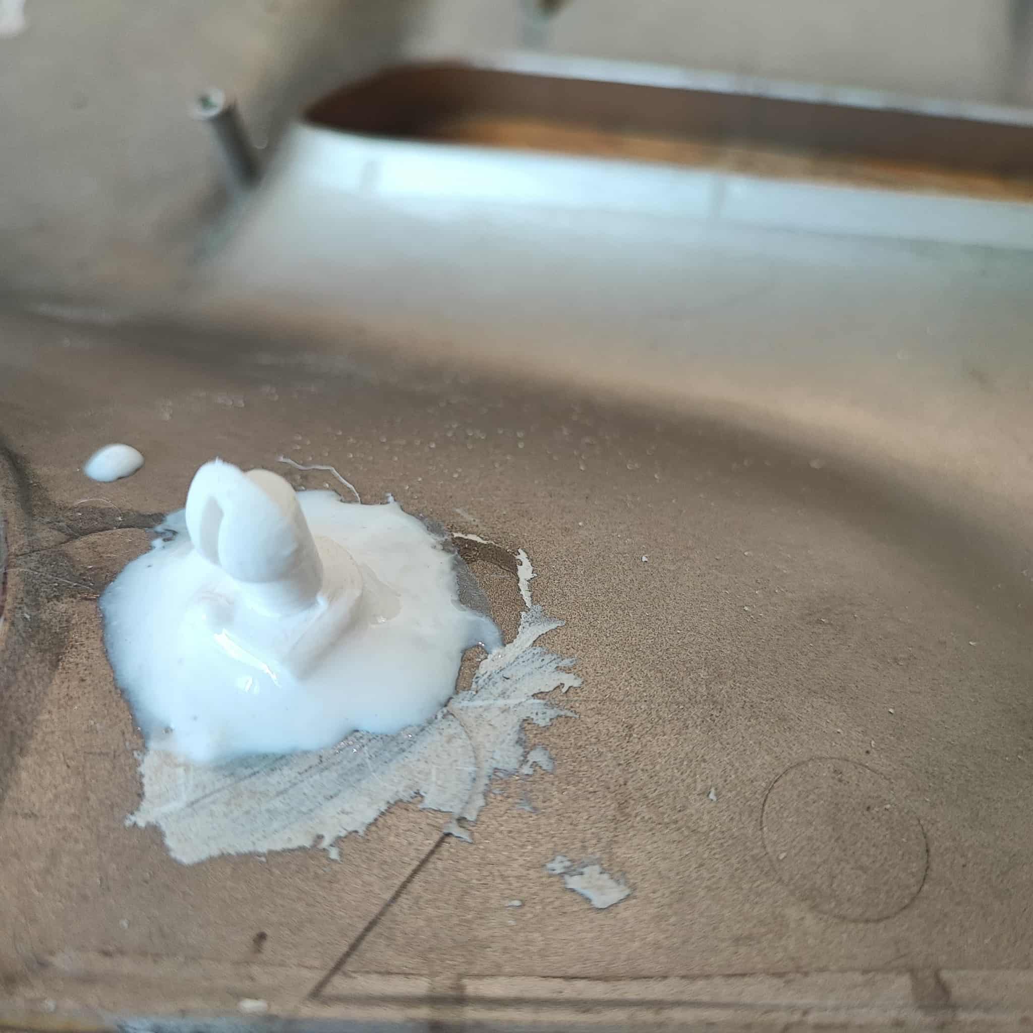

On pose les agrafes
Messages : 9508
Re: Réfection d'une Transalp 600 1988
Je coupe les pattes des agrafes et je coupe également l'ancien support de l'équerre du bas du flanc
Modifié en dernier par Brunoma18 le 10 sept. 2025, 21:32, modifié 1 fois.

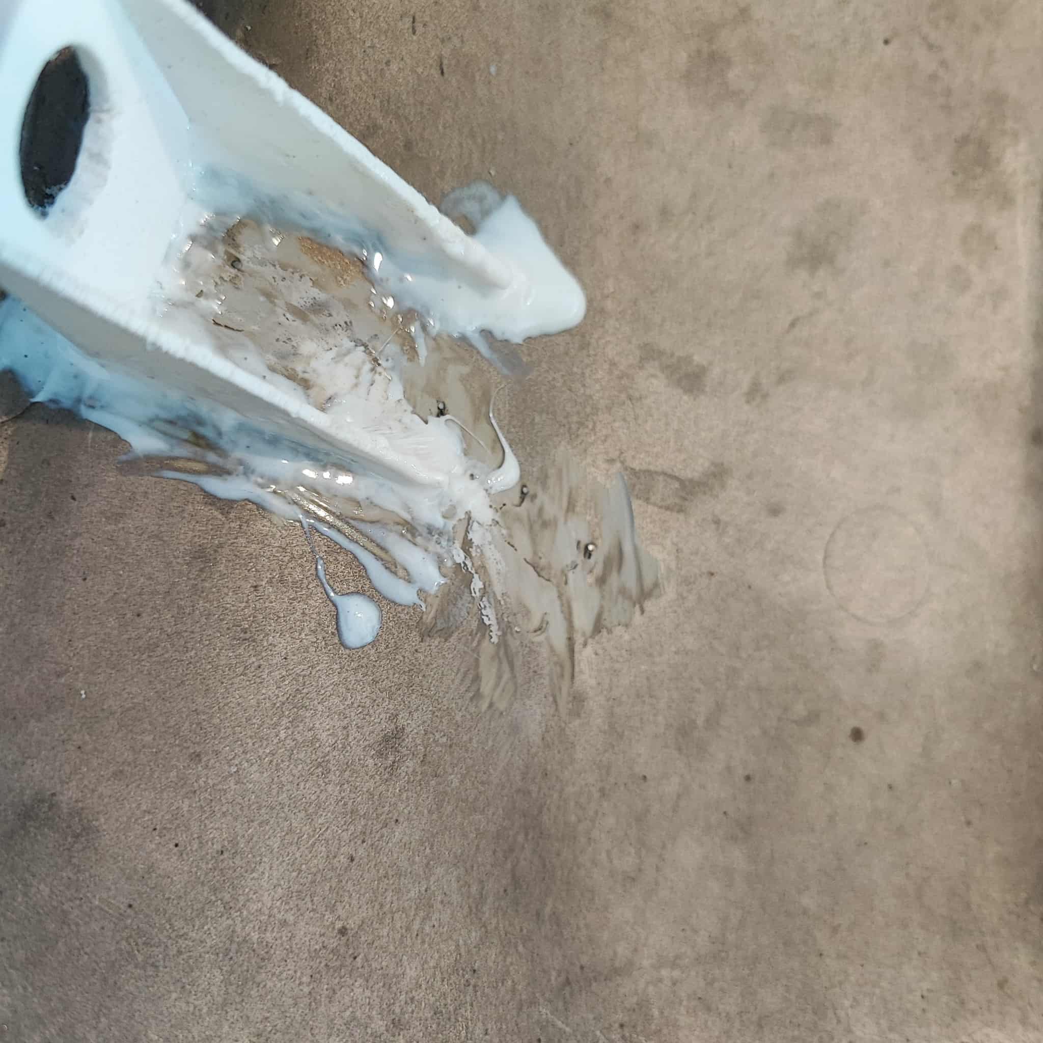

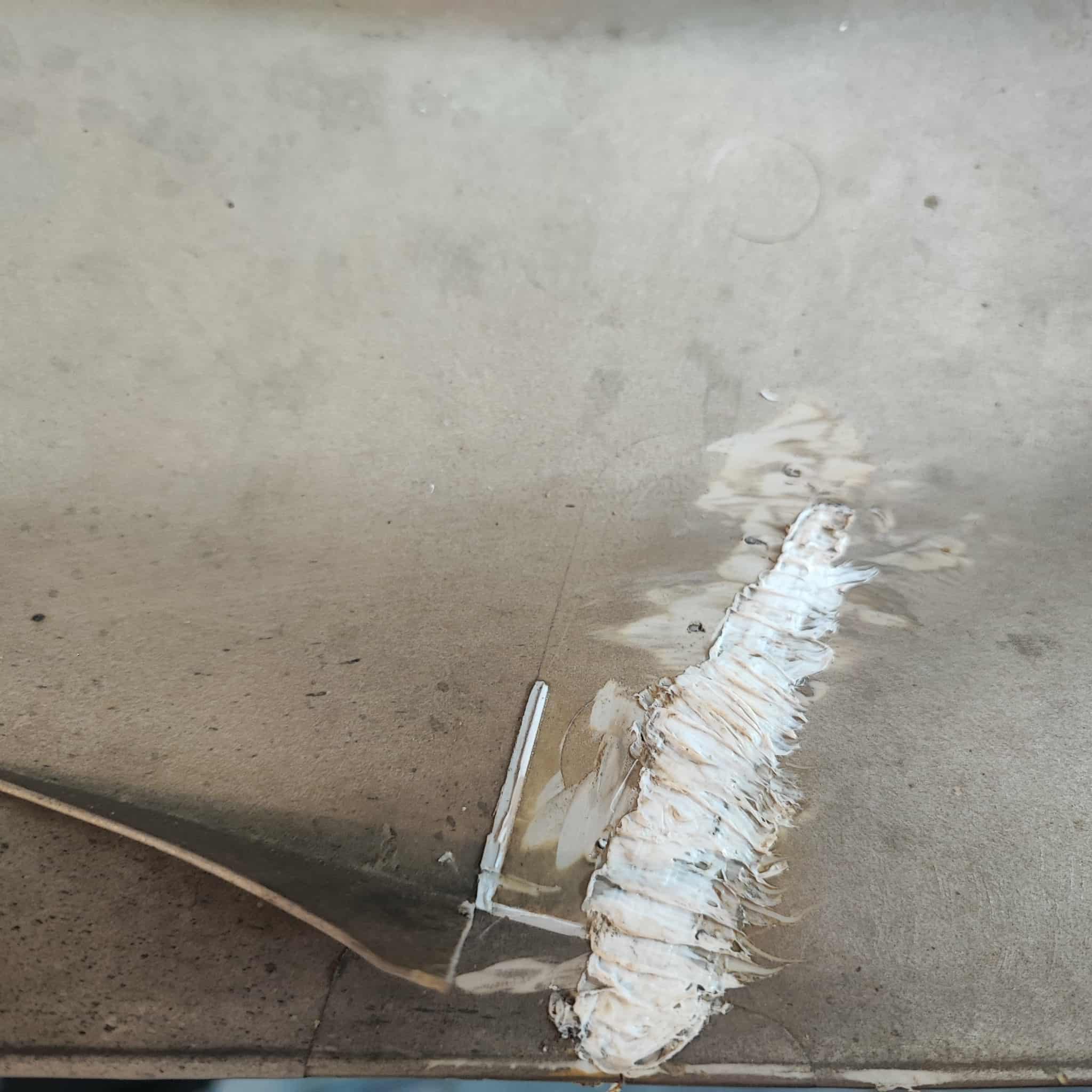

Je fais fondre de l'ABS sur les deux faces du flanc
L'extérieur
L'intérieur

@Bruno tu te reconvertis dans l'acuponcture sur Transalp :wink:
Messages : 9508
10 sept. 2025, 21:59
:lol: Oui, c'est pour préparer avant la peinture :lol:

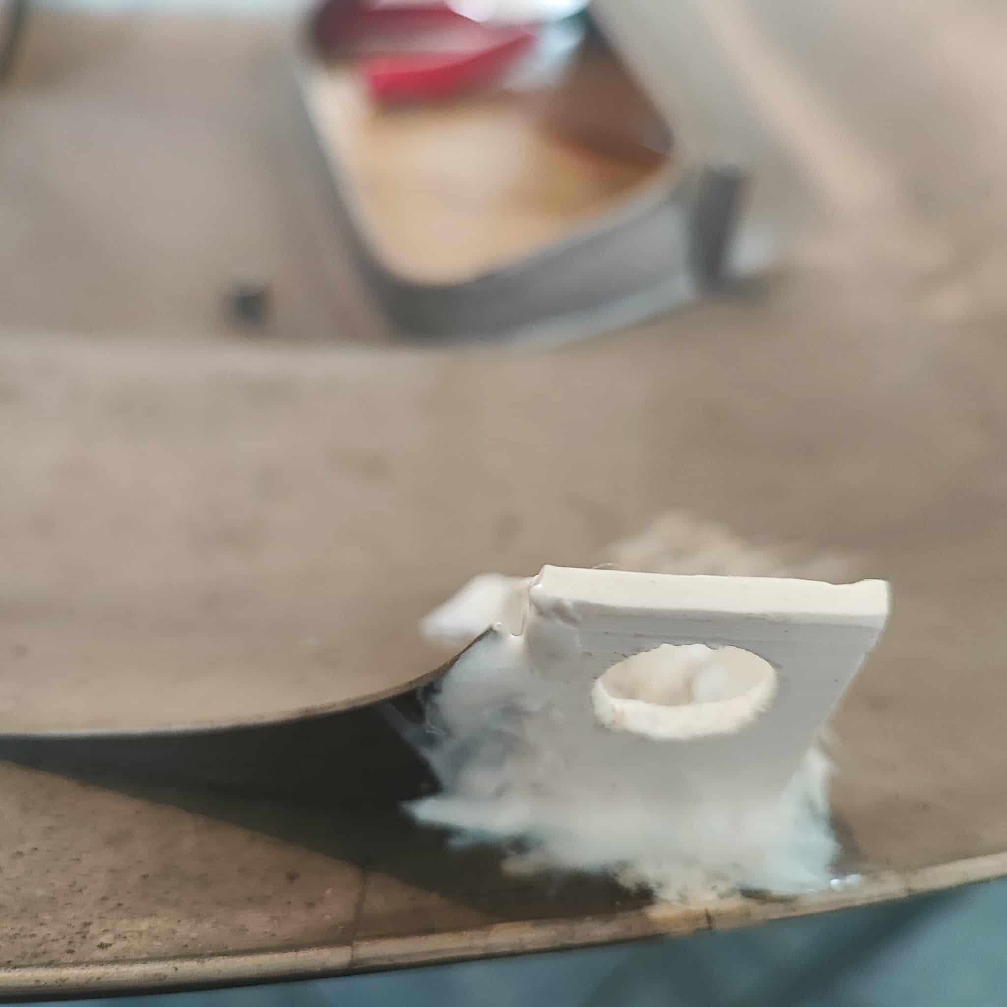

Messages : 9508
L'équerre est collée avec le mélange ABS/acetone
Messages : 9508

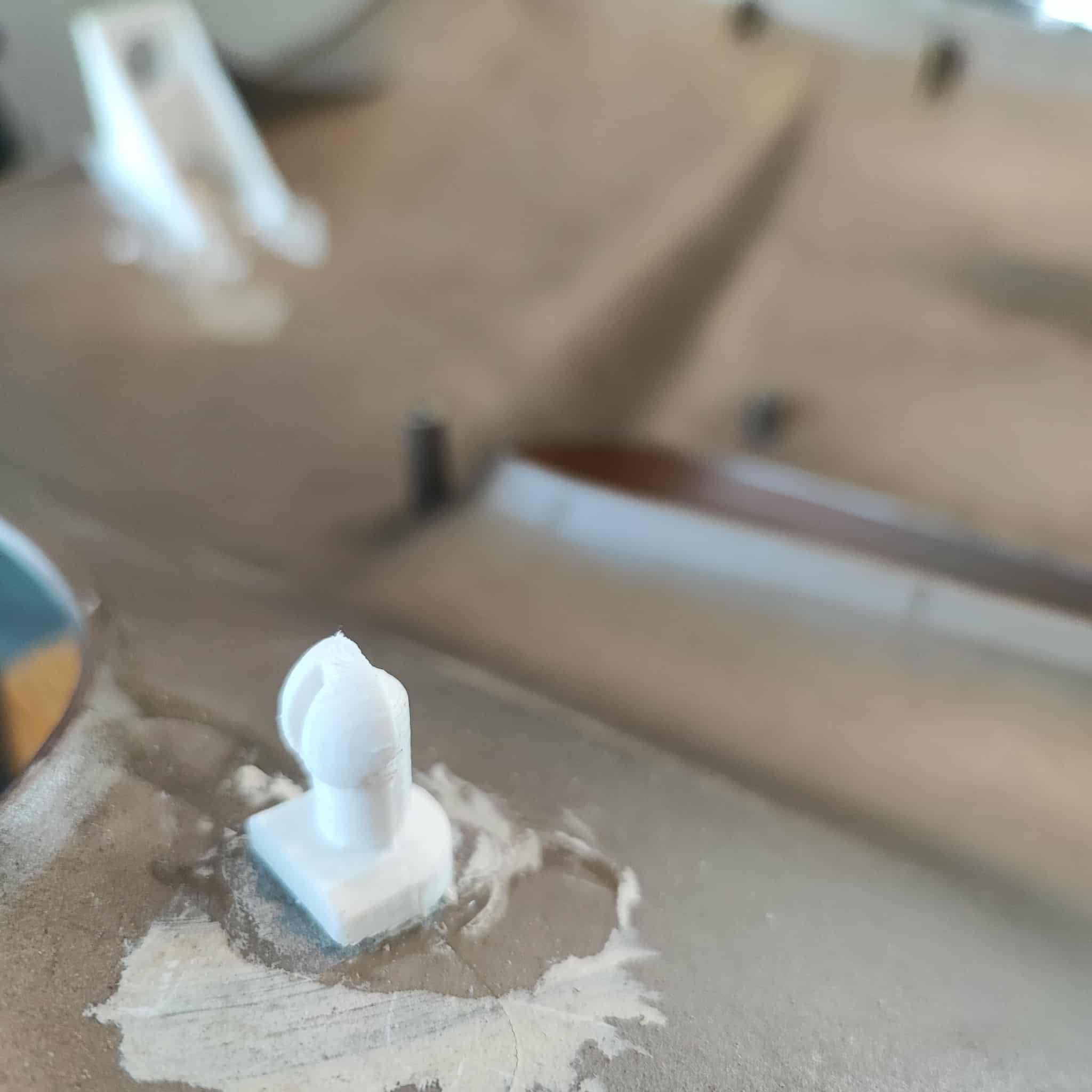

Je pose le pion et le mets à la bonne hauteur
Et le collage avec le mélange ABS/Acetone
Reste à attendre que l'ensemble sèche et on pourra passer au ponçage wow
Salut Bruno
Est ce que tu prépares la surface interne du carénage avant d'appliquer la colle ABS/acétone ?
Messages : 9508
11 sept. 2025, 16:51
Salut Bruno
Salut David,
Oui,je fais un chanfrein et j'applique du fil ABS que je fais fondre avec un fer à souder :wink:

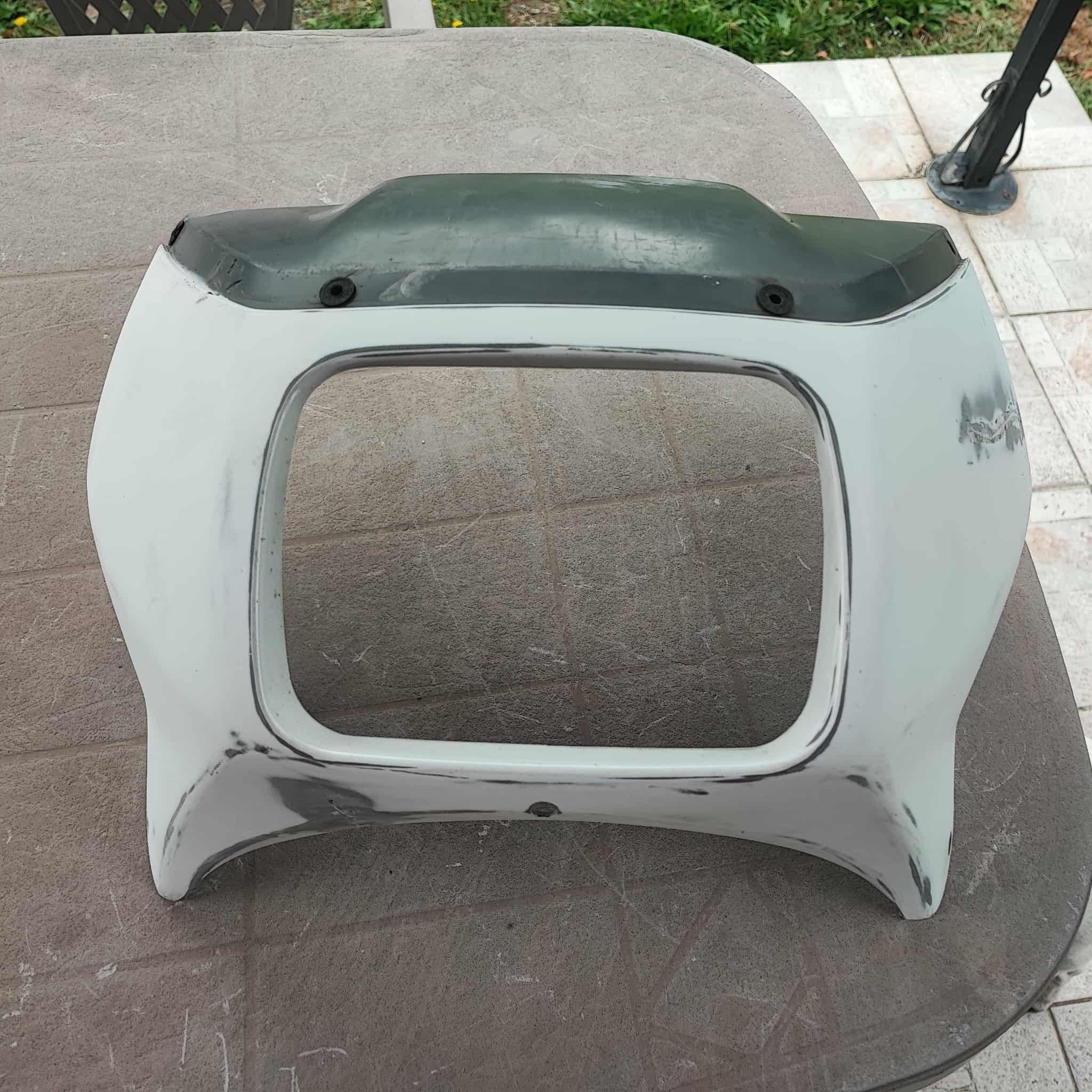

Messages : 9508
La tête de fourche a été réparée,le premier ponçage est fait :-D
Prochaine étape le mastic :mrgreen:

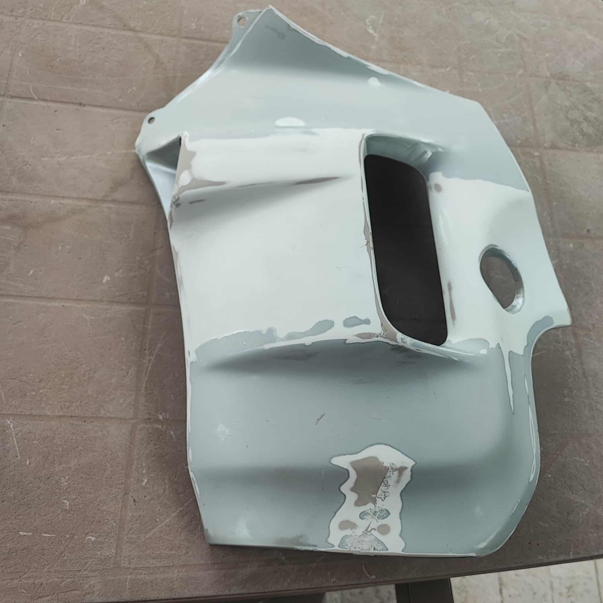

Messages : 9508
Les flancs (et non pas les Flans :mrgreen: ) droit et gauche sont faits, comme la tête de fourche,il faut passer au mastic
Messages : 7842
C'est beau la chirurgie plastique ! :love
