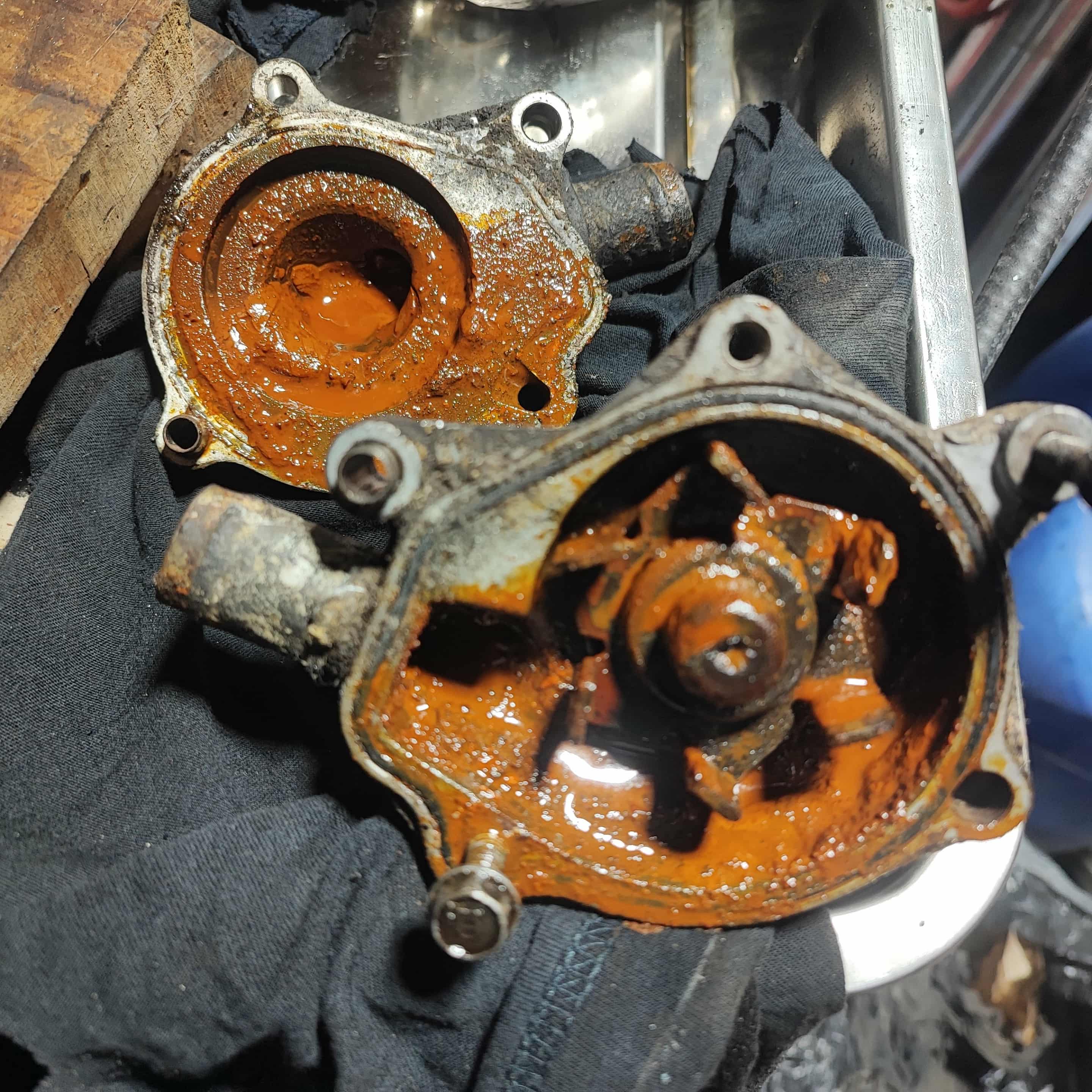

En attendant les pièces commandées,je m'occupe de la pompe à eau
La voilà en photo sur le moteur
Pas top :(
Et que dire de l'intérieur :ahhhhh

ouyouyouille :shock: çà promets le circuit de refroidissement et l'intérieur du moteur :?
Bon, la pompe est sauvée :youpiii
Bravo mon bon Bruno :bravo :bravo

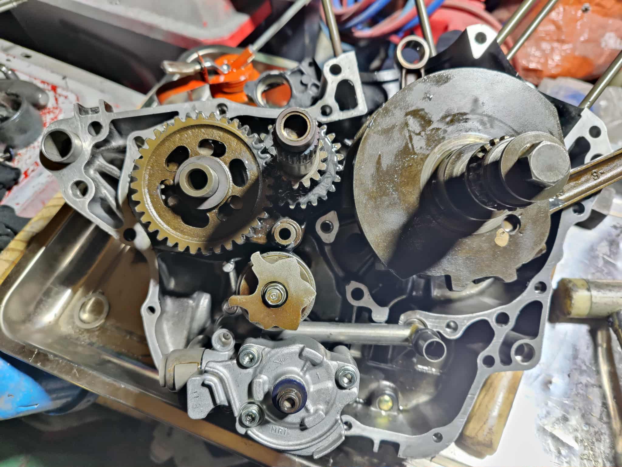

Re: Réfection d'une Transalp 600 1988
La pompe à huile est bien marquée :ouioui
On voit bien que l'intérieur a été "usiné" x_x
Normalement, c'est comme ça (photo avant nettoyage)
remplacement complet de la pompe ,on remet en place

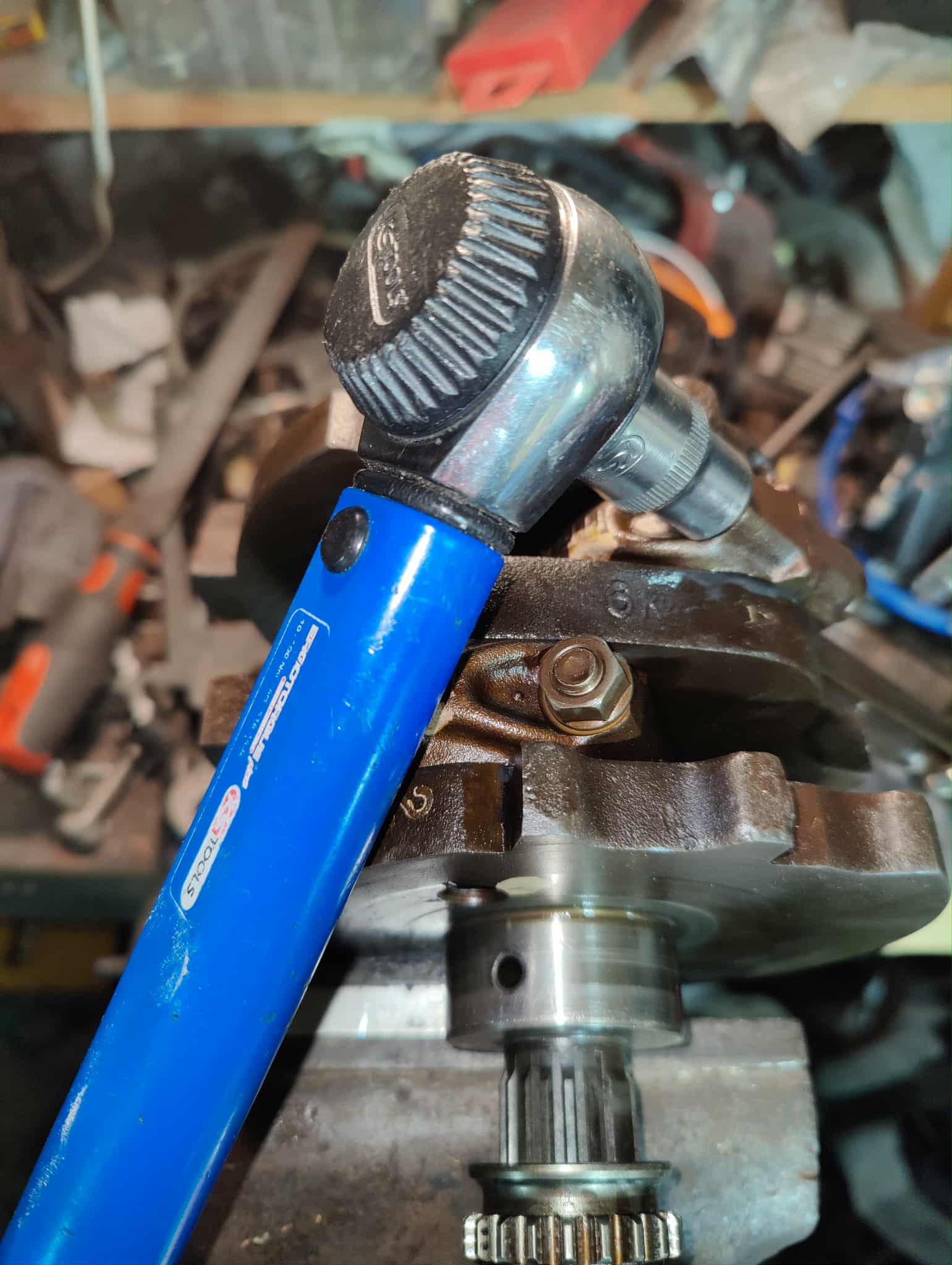

Pose des coussinets de bielles
On voit la différence entre les anciens et les nouveaux
On met en place
Serré au couple 34 N-m
Et on repose le vilebrequin :youpiii
