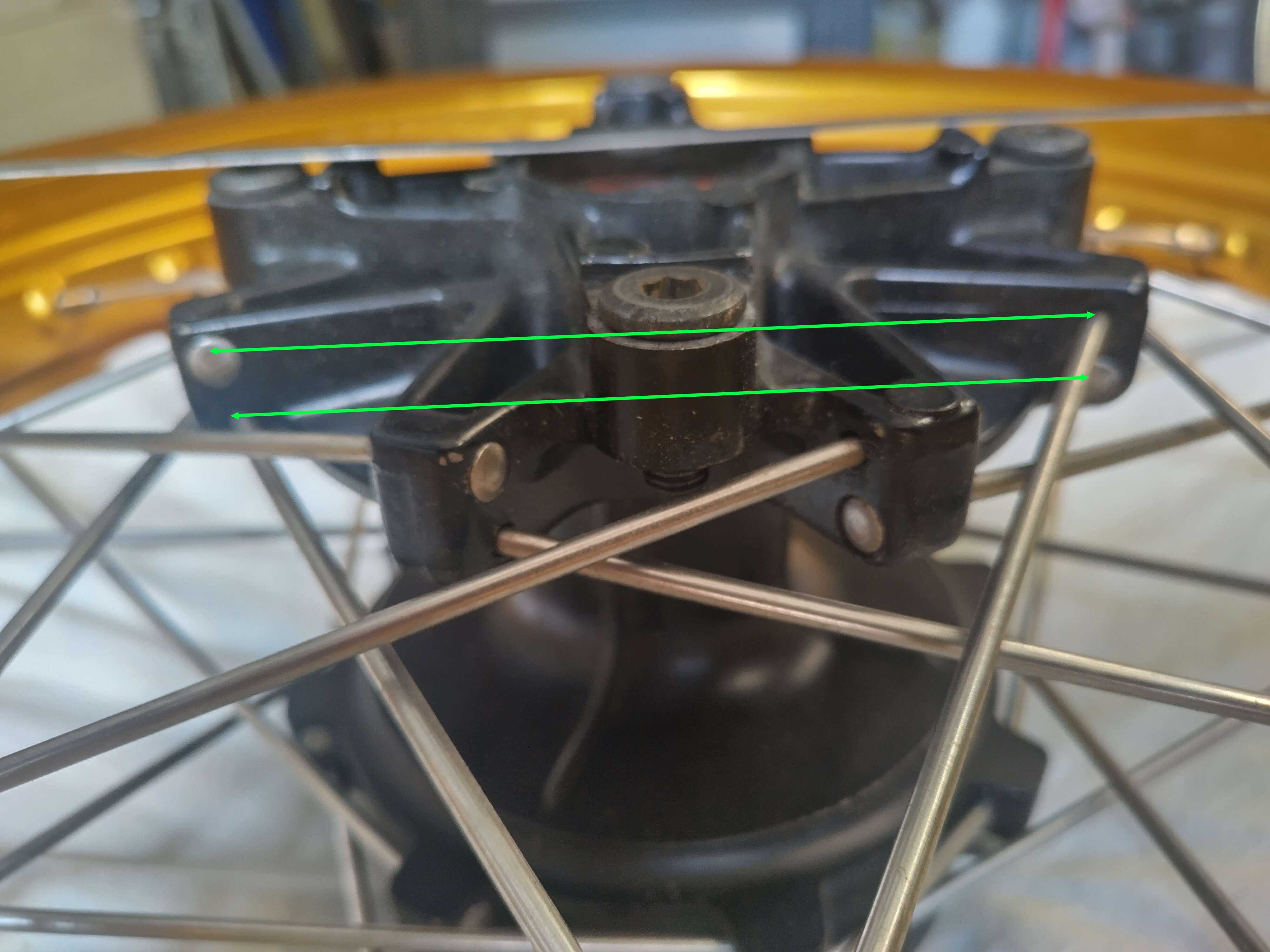

J'ai pris le temps de faire les photos et les mesures L1 & L2
Pour la mesure en latérale vu la forme particulière du moyeu de la transalp la mesure est identique les rayons sont superposées
Mesures demandées par SEURAT
moyeu vue latérale
J'ai eu la réponse du réponse chez SEURAT (copie ci-dessous j'ai caché les noms), ils nous demandent d'envoyer les jantes

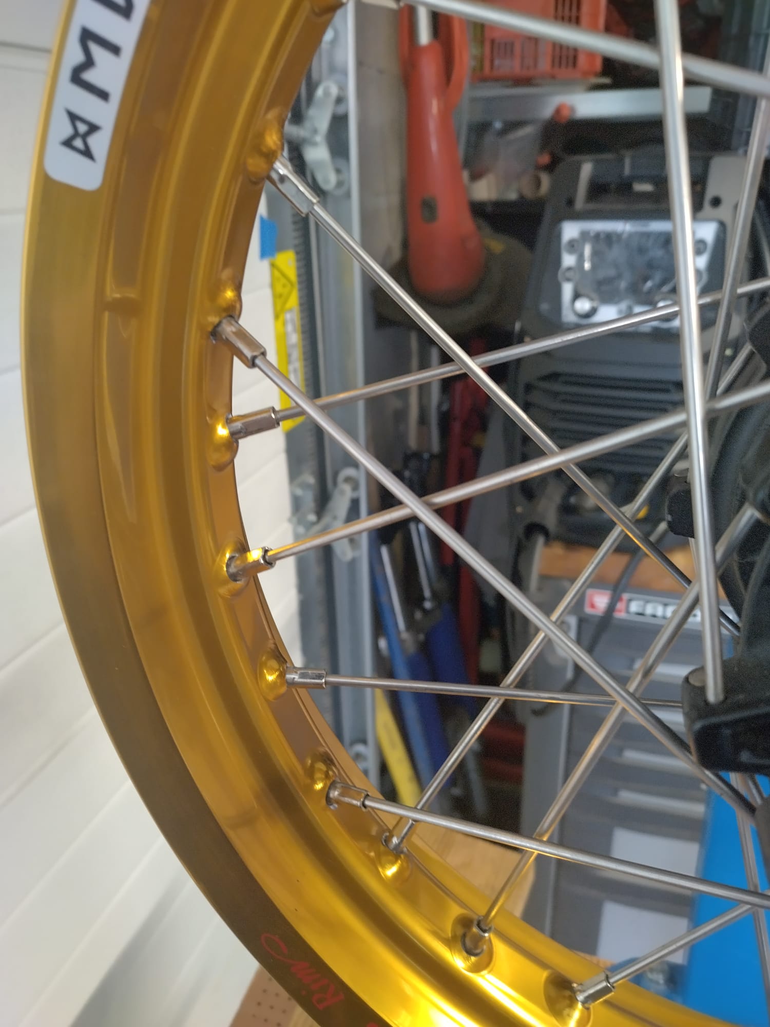

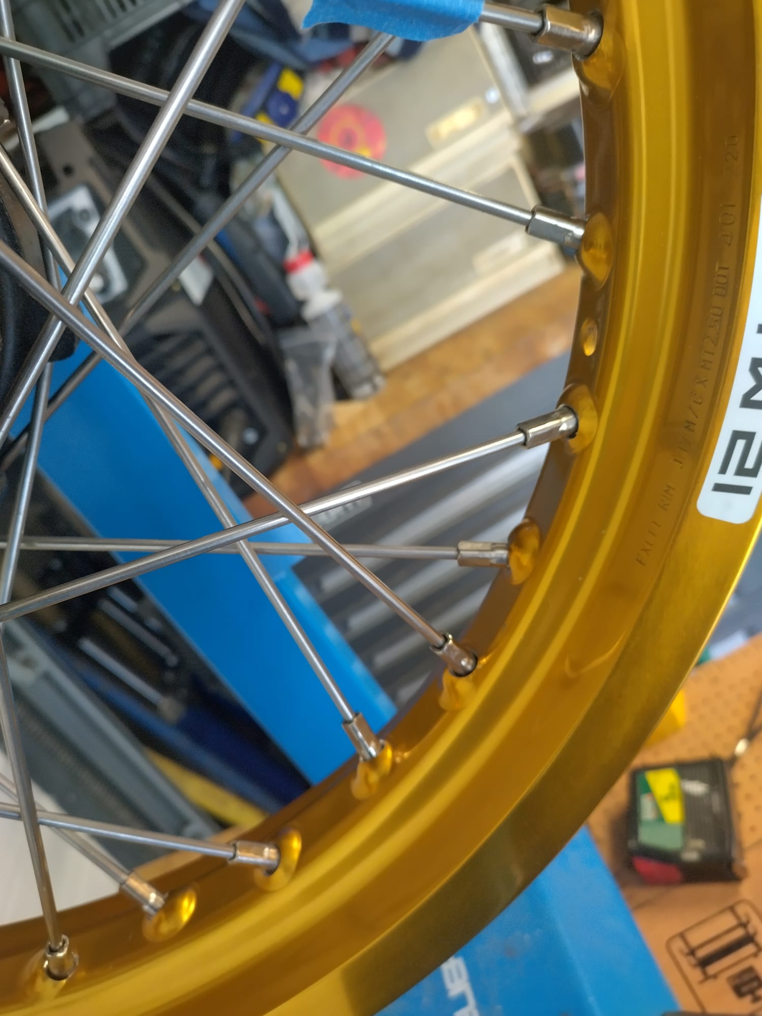

les photos de la jante après passage chez M wheels 21 ( ex seurat)
j'ai fait un contrôle du voile et du saut rien à dire parfait
ensuite un contrôle de la tension des rayons avec mon p'tit coffret que j'ai acheté, en mettant la clé à 2 N.m j'ai 1 seul rayon qui n'était pas assez serré
j'ai fait un second passage à 2.5 N.m RAS
je vais continuer à 3 puis 3.5 N.m
