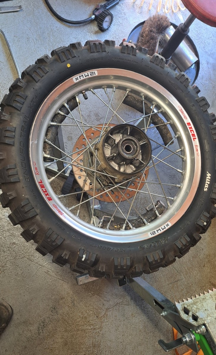

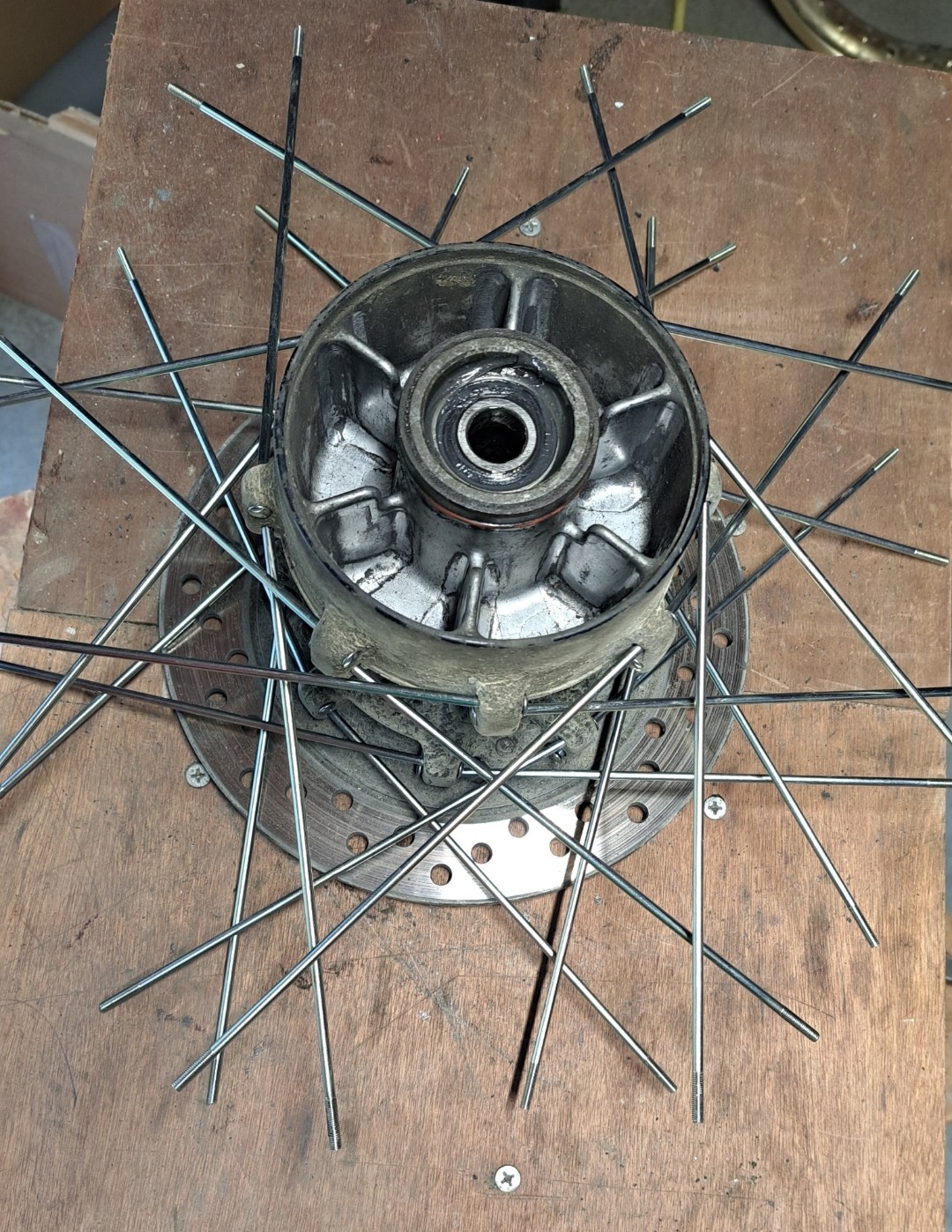

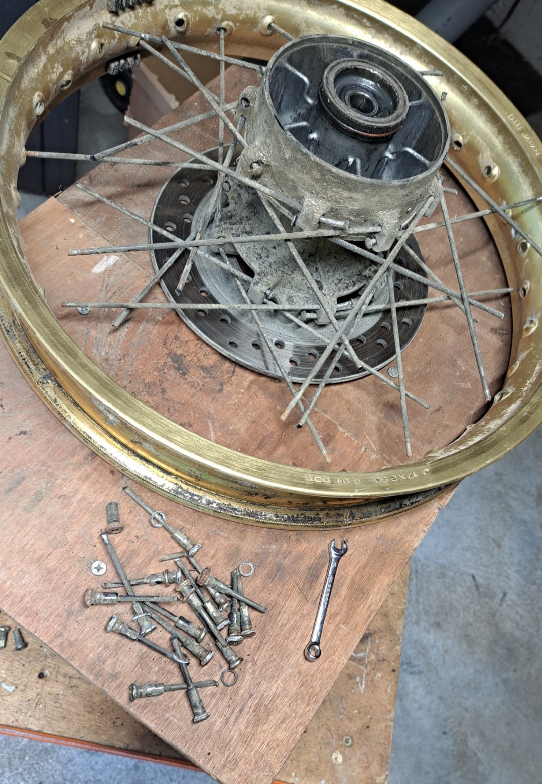

J'ai fait ma roue AR cet aprem :premier
Ne pas hésiter à couper les rayons grippés. Les survivants pourront servir pour dépanner.
Ensuite, UN PAR UN on remplace les rayons en repérant bien leur position (dessus/dessous)

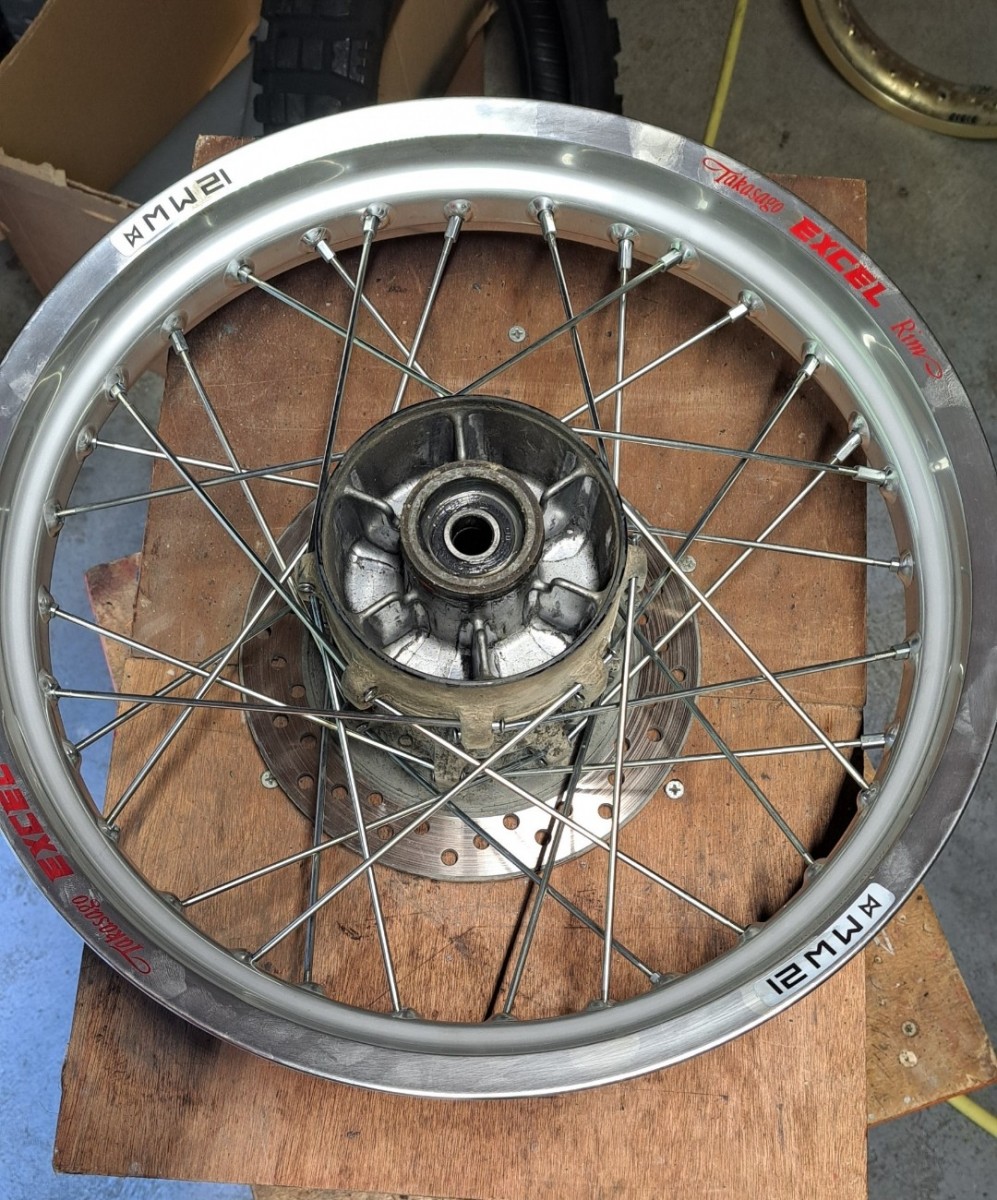

La belle Excel :lol:
Bien faire attention à positionner correctement les rayons par rapport à l'angle des perçages de la jante :vieux
Ensuite, avancer les écrous sur les rayons à la main jusqu'au début du filetage des rayons.
Ensuite en procédant en X commencer à serrer modérement chaque écrou (toujours en X) avec une clef plate de 6 mm.
Refaire un tour en serrant un peu plus.

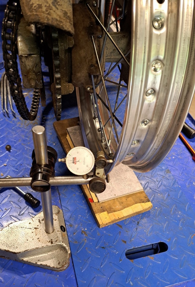

Ensuite il faut contrôler le voile et le saut.
Soit avec un comparateur, soit avec une câle affleurant la jante qui serait par exemple fixée au bras oscillant.
L'important étant d'avoir quelque chose de fixe.
Pour corriger le voile, il suffit d'agire sur les rayons de la zone impliquée, sur 3 où 4 rayons en dévissant 2 rayons d'un demi tour et en vissant les 2 autres rayons opposés d'autant ceci afin d'amener la jante d'un côté où de l'autre.
Il faut de la méthode et avoir la tête à ce qu'on fait et y aller doucement.
C'est plus simple qu'il n'y parait surtout avec une jante neuve.
Si vous avez bien suivi ma démo, il ne devrait pas avoir trop à corriger :stress

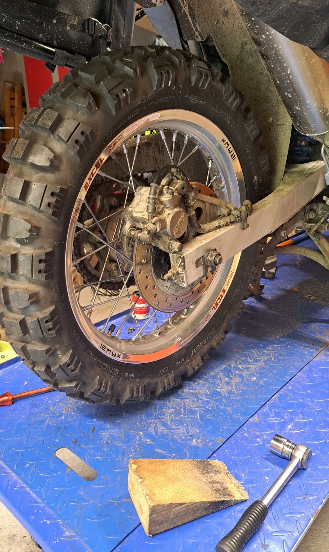

Suite et fin

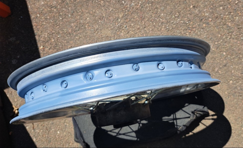

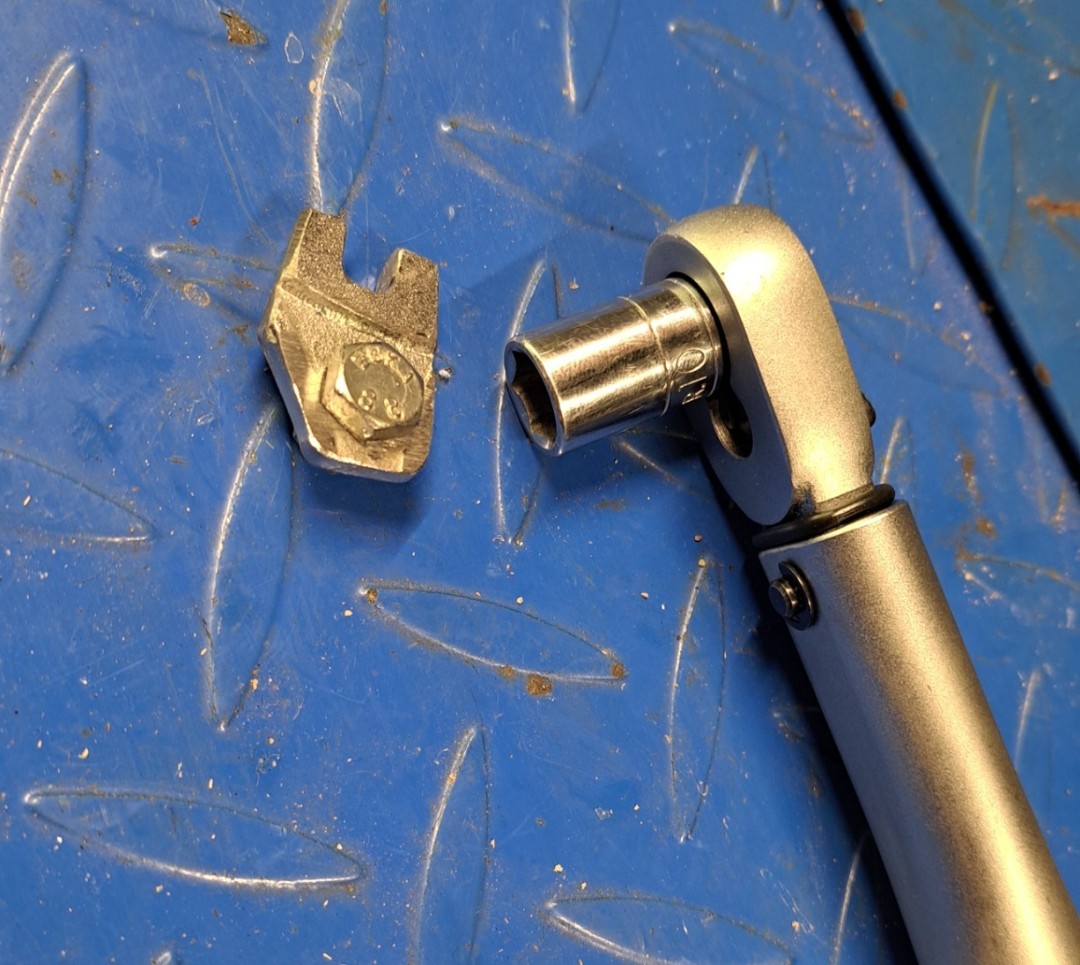

J'ai fait une clef pour le serrage des rayons mais ma petite clef dynamo ne passe pas et elle déclenche pas en dévissant

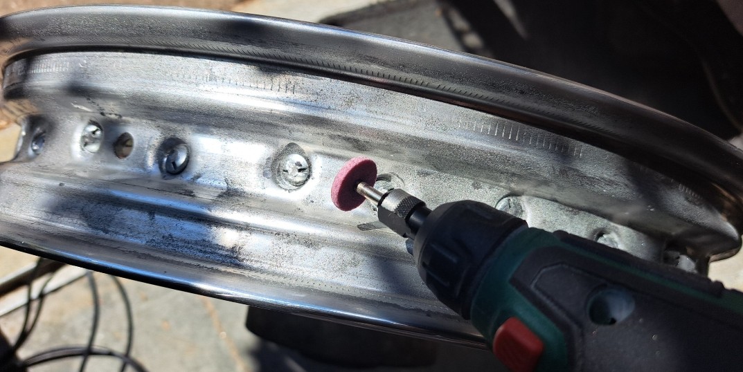

Très bien la petite dremel Lidl pour meuler les rayons qui dépassent
Dégrassage et aprêt
Le pneu chauffe au soleil
Mais avant, le MotoGP au Mans, 👏👏👏 JZ

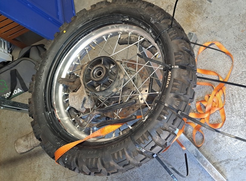

Retour à l'atelier et pose des colliers.
Y à pas à chier ça veut pas 😡 Donc je vire tous les colliers et engage un côté du pneu avec la chambre dedans.
Ensuite, je glisse les colliers sous le pneu et la chambre pour le faire ressortir de mon côté et je serre (avec une pince tout en écrasant le pneu au max.
Difficile mais faisable.
Re dose max de savon à pneu et j'y vais au démonte pneu.
Bin ça l'à fait 💪👍
Nickel le "tire valve". Après avoir passé et retiré les colliers impossible de garantir la position du fond de jante par contre...
Gonflage, à 6 bar ça claque 👍
Après quelques ^#/÷><[%^* et une bonne suée 💪👍
Reste à 🙏 que je n'ai pas pincé la chambre... ☺️

Je me suis demandé s'il fallait remettre les rondelles sous les écrous (comme d'origine Honda) mais comme avec la jante Excel ils m'ont fournis les rayons sans rondelle je ne les ai pas remis.
De toute façon, il faut que je me trouve une clef plate de 6 à déclenchement pour être sur du serrage. C'est quand même aléatoire à la main, même si j'arrive à peu près à jauger le couple au ressenti... 🙄

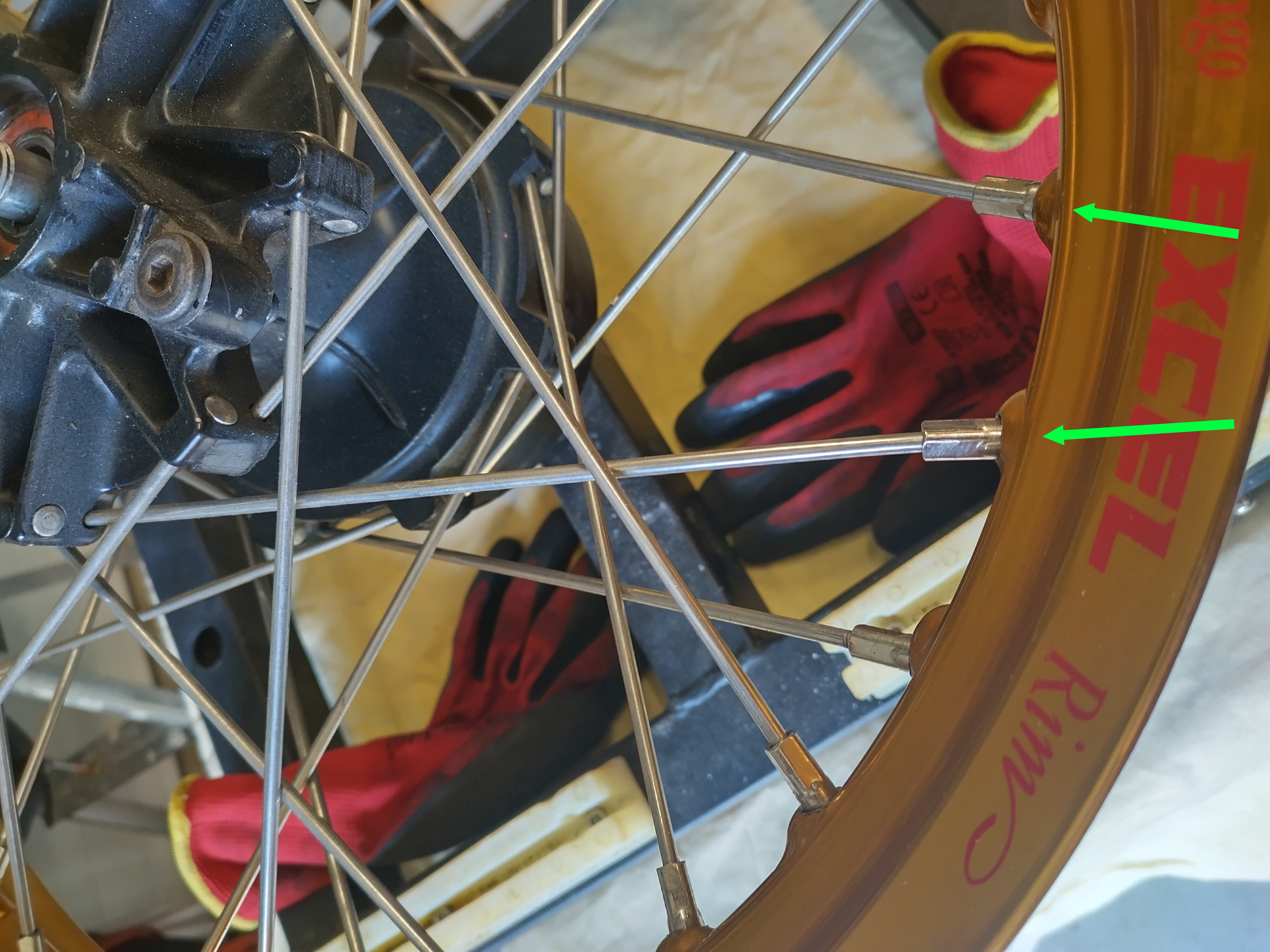

Les rayons viennent de chez SEURAT ?
j'ai acheté les jantes EXCEL chez eux, et surprise pour l'arrière la jante EXCEL n'a pas la même forme que la jante arrière d'origine DID (à l'avant j'ai un moyeu de WRF pas eu de souci)
les rayons que j'avais acheté chez MACADAM 2 roues sont trop longs,
un A/R chez SEURAT ils m'ont recoupé les rayons et refait le pas de vis

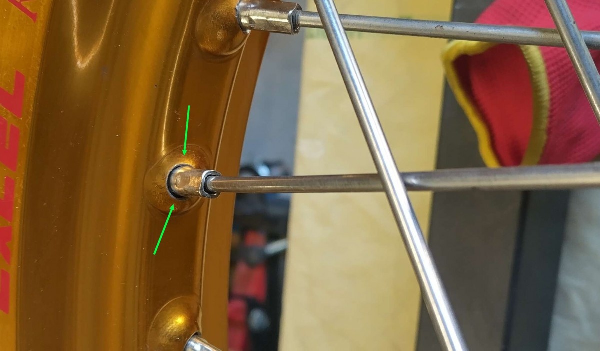

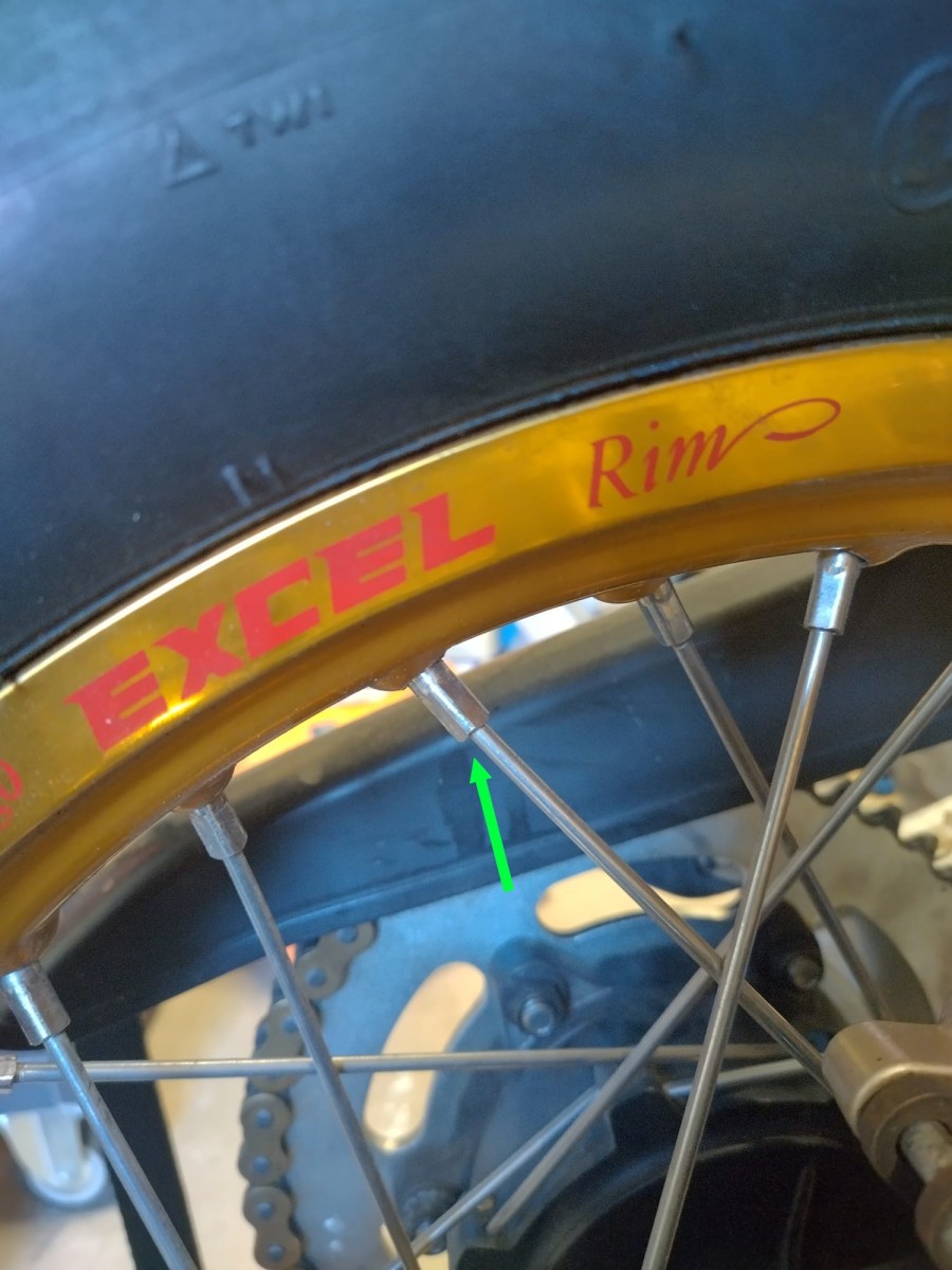

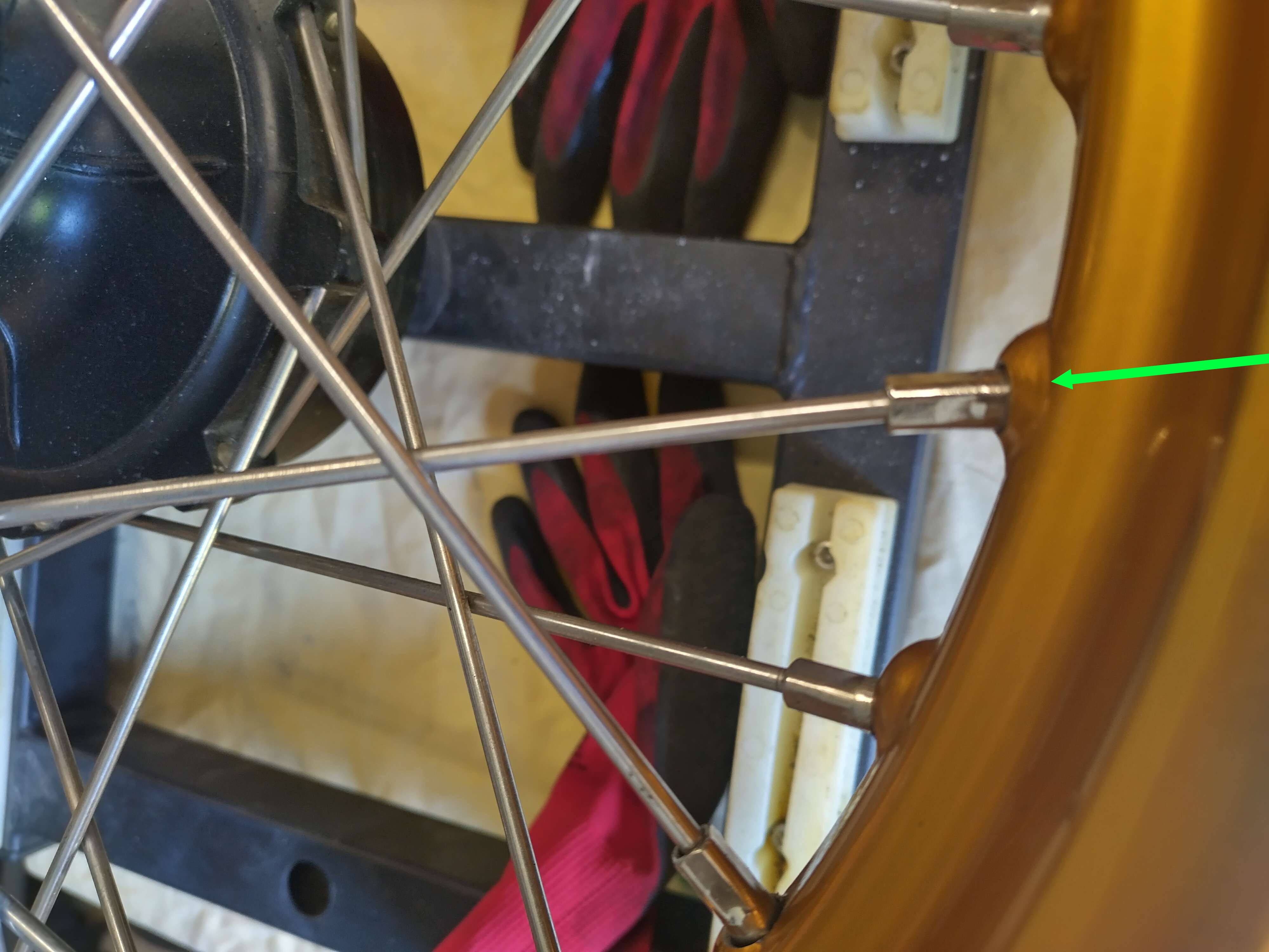

certains rayons ne semblent pas bien alignés au niveau de la jonction écrou/tige :sniff :sniff
Oui tout vient de chez eux :arrow:
Pour la jonction j'ai vu aussi, t'as l'oeil toi :shock:

je parlais de mon problème mais j'ai vu que tu as le même :ouioui :ouioui :ouioui

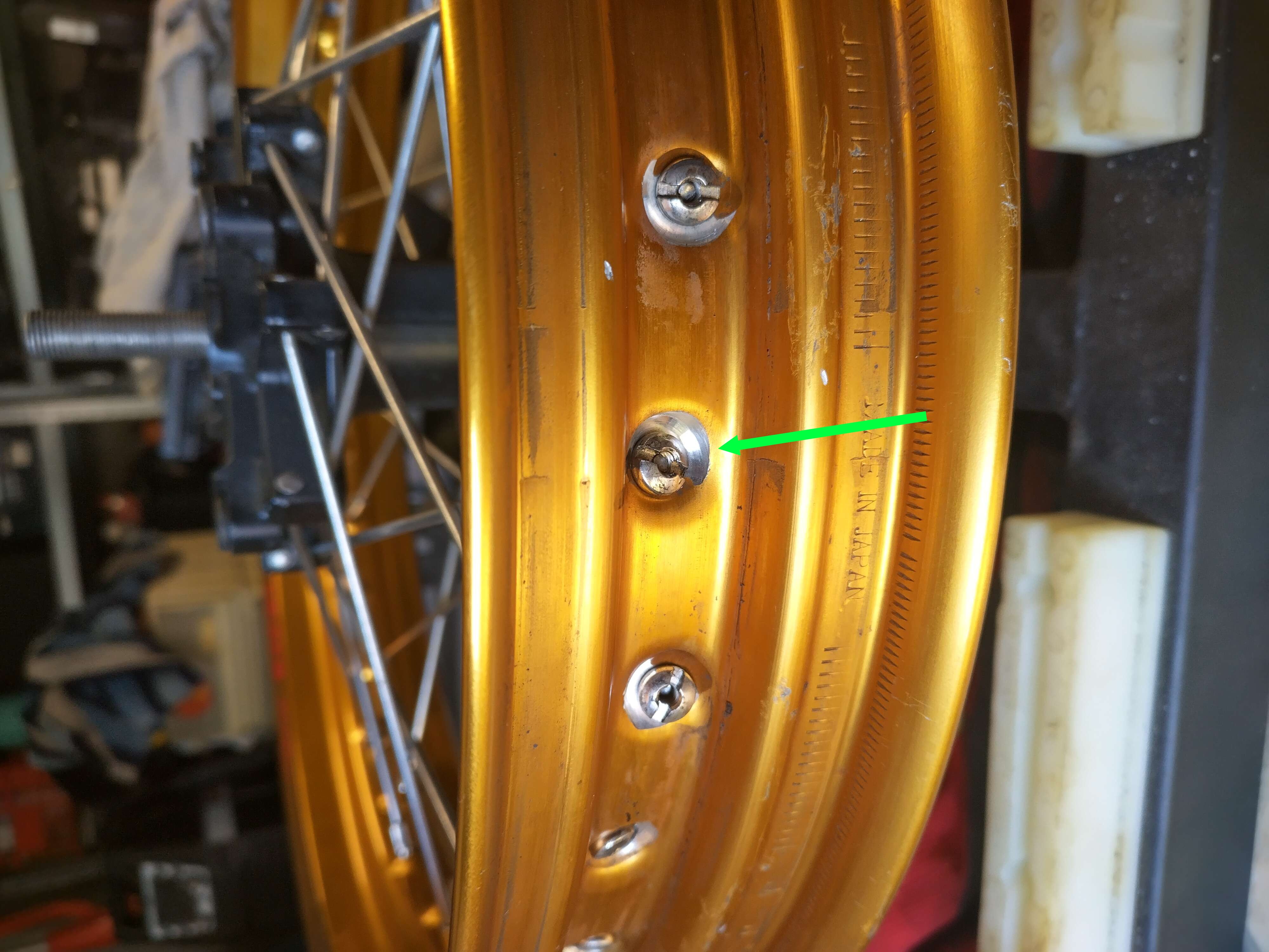

Dommage que les écrous soient pas prévus pour des rondelles "coniques".
Mais c'est peut-être le perçage de la jante qui n'est pas correct par rapport au diamètre d'écrou, et qui empêche l'écrou de prendre un angle suffisant pour suivre l'axe du rayon.

Bin moi, çà me chagrinerait d'avoir ce montage écrou / rayon non aligné, çà expliquerait peut-être ces casses de rayons dont certains parlent en ce moment....
Pour moi, ce montage pose problème, il y a quelque chose qui manque ou qui ne va pas. :pasmafote

ouep, je pense aussi que ca expliquerait les casses de rayons

Pour les rondelles il ne faut pas les mettre, du coup il prend note que ses rayons sont trop long dans cette config pour la Transalp.
Poue l'alignement rayons/écrous il attends mes photos.
À suivre :wink:

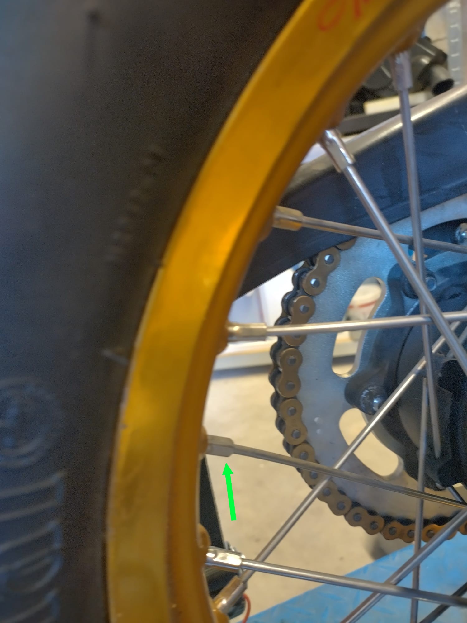

tu peux lui dire que nous sommes 2 à avoir le souci (moi uniquement l'arrière) , je peux l'appeler
les jantes viennent de chez eux et je me suis déplacé ils m'ont retaillé les rayons car trop longs pour les excel

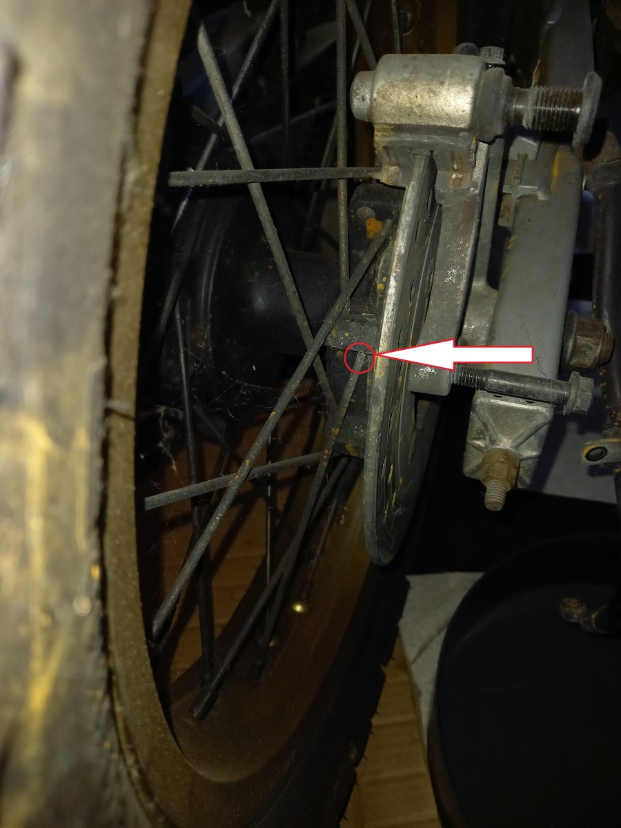

Bon, les copains, je vais émettre une hypothèse :ouioui
Après etre passé ce soir dans ma salle de yoga pour un problème d'injection sur ma grisette, j'ai observé ma belle Italienne et..... selon une photo de Pierre, il semblerait que le rayonnage soit inversé...
Mais qu'est ce qui dit le Dgero...???
Bon je pars du moyeu, rapport que c'est la souche de votre rayonnage :ouioui
Voici le montage d'une jante T@ PD10 d'origine.
A vous de voir avec votre montage mais il semblerait que le rayon doit passer à l'inverse dans le moyeu :ouioui

Dgero
Je ne comprends pas ce que tu veux dire exactement
Je cite "le rayon doit passer à l'inverse dans le moyeu"
On ne peut pas se tromper de sens car le moyeu est usiné d'un côté pour intégrer la tête du rayon
Il y a qu'un sens possible pour mettre le rayon dans le moyeu

Autant pour moi, illusion d'optique :oops:
Je viens d'aller reprendre une photo en essayant de respecter l'angle de prise de vue d'une photo de Pierre. :ouioui
Alors, autres hypothèses et questions qui me viennent à l'esprit.
- le mauvais placement de l'écrou dans le cercle neuf, la question est : est-ce possible ?
- Ces fameuses rondelles ne sont-elles pas là pour que l'écrou de rayon se positionne bien dans le logement concave afin d'être bien dans l'axe ?
Faut-il un pré serrage du rayonnage, aller rouler pour que tout se mette bien en place, puis serrage au couple final ?
Et, dernier point qui m'interpelle, les rayons neufs pour T@ qui sont trop longs :? Est-ce possible de décaler les rayons d'un trou sur la jante ?

dgero a écrit :
15 mai 2025, 18:01
Je suppose que les écrous livrés ont leur face interne "semi-sphérique" pour éviter de devoir monter des rondelles qui jouent le rôle (permettre à l'écrou ne s'orienter correctement).
Mais si le perçage de la jante est trop just ou mal orienté, l'écrou rentre droit mais ne peut pas prendre l'angle que lui impose le rayonnage.
Pierre et Pascal, vous n'êtes pas les seuls à avoir le problème :

Alors dans l'ordre :
- Oui mes rayons sont bien montés, comme je l'ai écris pour justement ne pas me tromper je les ai remplacé un pour un en lieu et place
- Oui les rayons étaient trop grand du fait que je n'ai pas remis les rondelles qui d'après le tech ne sont pas prévues pour le montage d'une jante Excel

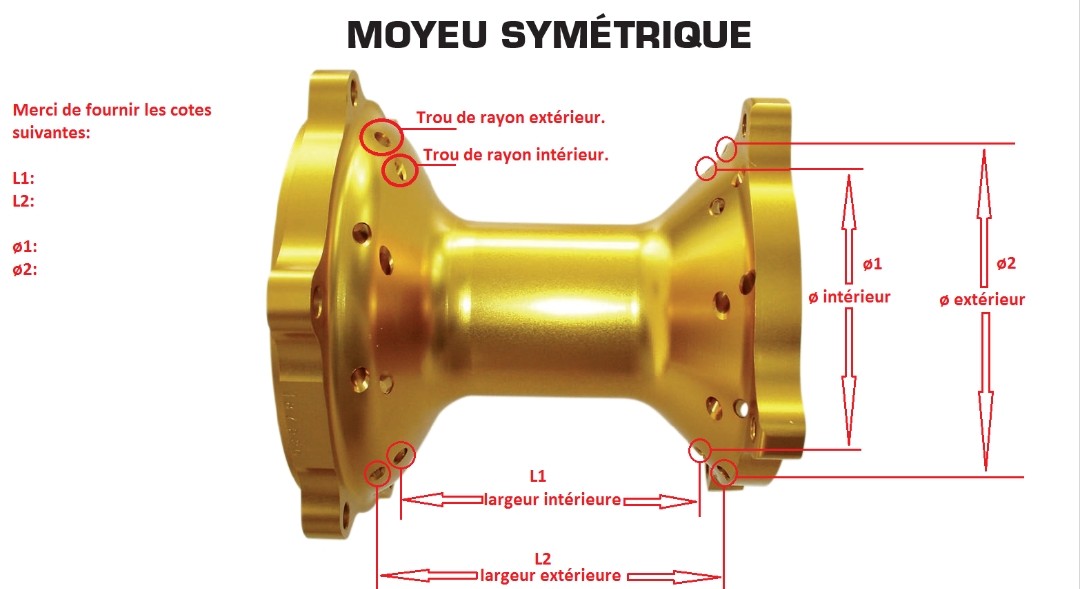

- J'ai bien eu le tech au tél. et par mail pour ce problème. Je lui ai envoyé plein de photos.
Il m'à répondu en me demandant de prendre des côtes sur le moyeux... (bin pardie) :cafe
Donc bien sûr qu'il est au courant du problème :pasmafote
Voilà ce qu'il me demande

marcopolo a écrit :
15 mai 2025, 22:43
dgero a écrit :
15 mai 2025, 18:01
Sous réserve d'une illusion d'optique, il semblerait que sur cette photo, les rayons qui ne sont pas dans l'axe sont bien brillants.
Beaucoup plus brillant que les rayons qui sont bien en place et qui seraient, peut-être, des rayons d'origine ?
Bon le problème resterait entier car pour Pierre et cematin, il semblerait que 100% soient des rayons neufs avec certains bien en place et d'autres non.... :roll:
Messages : 13775
Been thanked : 24 times
Re: Rayonner une roue avec un cercle neuf
Ce qui est sûr, c’est que si la tête n’est pas alignée avec les rayons, cela crée des tensions qui contribuent à la casse des rayons ! J’en sais quelque chose avec un cerclage arrière de 700 en 3,5 pouces monté sur Bibitoo et son moyeu de 750 ; j’ai cassé plein de rayons et j’ai réussi à les freiner en reprenant l’orientation du perçage. Les trous sont un peu oblongs, mais ça dépanne… Mon fils, qui en a hérité (moyennant finance) – ben quoi, c’est lui qui la voulait – veut changer ce cerclage (qui a encore un ou deux rayons qui pètent entre deux montages de pneus neufs).
Je lui conseillais un Excel, mais là, je sais plus…

démontage de la roue et du pneu pour faire les photos de la jante que je dois aussi envoyer à SEURAT
c'est clair comme dit Stefter souci d'alignement de l'écrou et du rayon, sur la 4 ème photo on voit bien que l'écrou n'est pas centré dans le perçage
