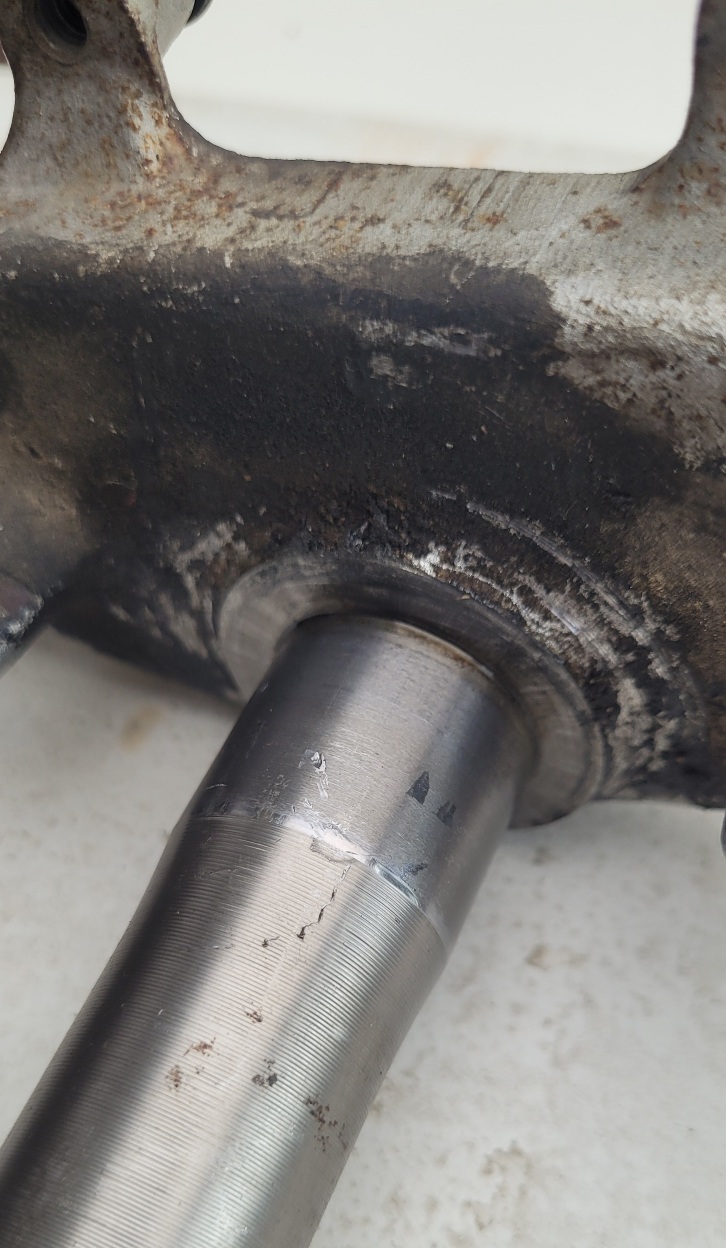

D'accord, merci. Bon je vais insister un peu mais je suis pas à l'aise avec la technique. Je n'arrive pas à taper de manière efficace et qui ne soit pas sans danger.
Mon beau père a un décolleur comme celui que j'ai mis en photo avant, il me l'amène tout à l'heure. À suivre !

Je l'ai eu :bravo :bravo
Bon comme je suis un manche j'ai un peu abimé le tube, mais je ne pense pas que ça soit très grave.
J'adore ce forum ! Encore merci :love2
Re: Une (petite) réno sur Mamie ? [cadre nu ; un conseil pour les roulements direction ?]]
Faut mettre un petit coup de lime pour enlever toute aspérité.

Je me suis attelé à la rénovation des té. Après avoir sorti la cage du roulement sur le té inférieur (épisode précédent), je l'ai nettoyé un peu. Si je fais les choses vraiment bien, j'irai le faire aérogommer ou microbiller, puis je mettrai peut être un vernis epoxy dessus. On verra.
Quant au té sup, il aura peut être le droit à une nouvelle anodisation en noir (puisque que les roues vont être réanodisées en or). Et puis y a les silent bloc de pontets ... les miens n'étaient pas encore 100% morts, mais ça m'énervait d'avoir le guidon qui tremble lors des manœuvres. Je n'avais rien à reprocher à la moto en roulant, mais tant que tout est démonté, autant s'y coller. J'ai bien écumé le fofo, et Atoc aussi au sujet des pontets de guidon. @Bebert avait fait avancer la science lorsqu'il avait changé les siens. :mrgreen:.
