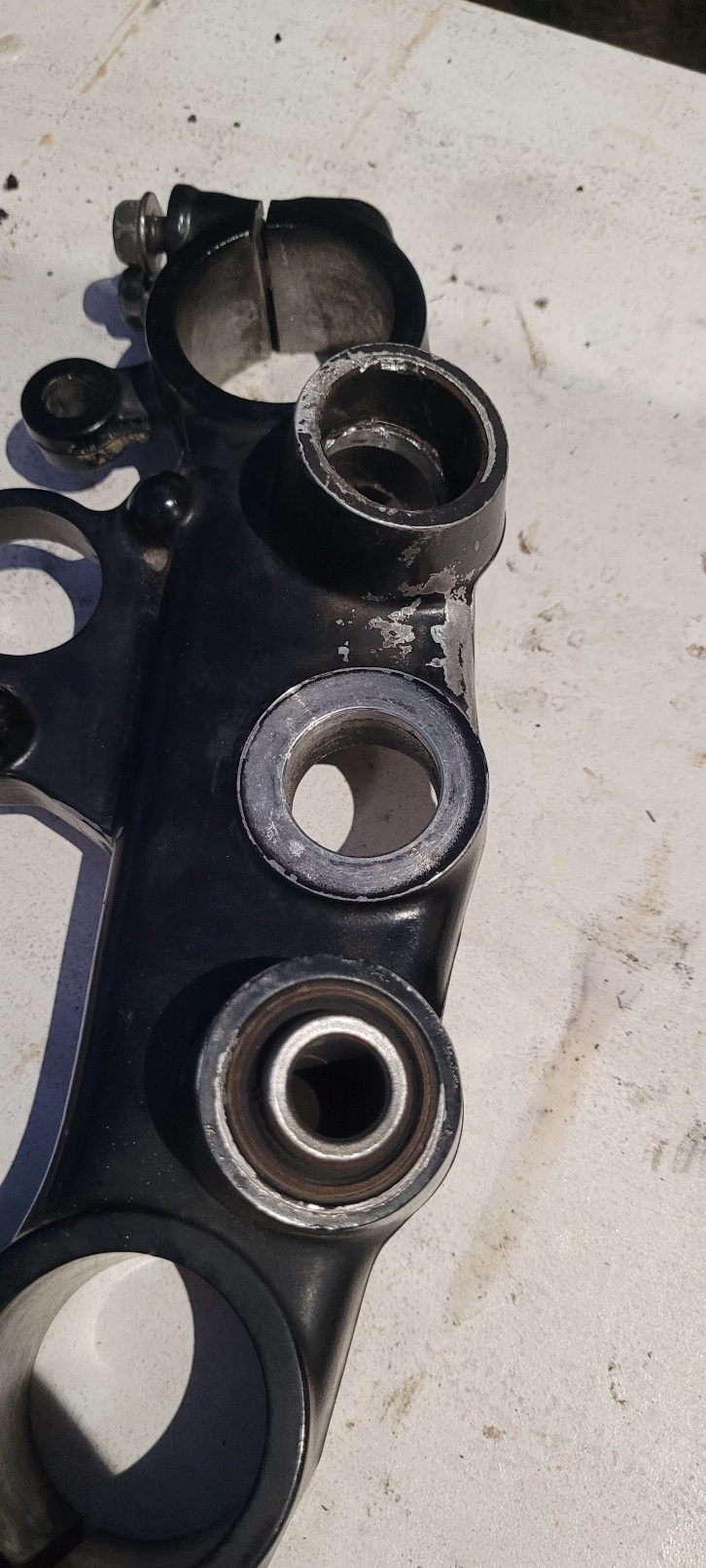

Re: Une (petite) réno sur Mamie ? [rénovation des tés ... et remplacement des silent blocs de pontet]
Off course !
Je me suis attelé à la rénovation des té. Après avoir sorti la cage du roulement sur le té inférieur (épisode précédent), je l'ai nettoyé un peu. Si je fais les choses vraiment bien, j'irai le faire aérogommer ou microbiller, puis je mettrai peut être un vernis epoxy dessus. On verra.
Quant au té sup, il aura peut être le droit à une nouvelle anodisation en noir (puisque que les roues vont être réanodisées en or). Et puis y a les silent bloc de pontets ... les miens n'étaient pas encore 100% morts, mais ça m'énervait d'avoir le guidon qui tremble lors des manœuvres. Je n'avais rien à reprocher à la moto en roulant, mais tant que tout est démonté, autant s'y coller. J'ai bien écumé le fofo, et Atoc aussi au sujet des pontets de guidon. @Bebert avait fait avancer la science lorsqu'il avait changé les siens.
J'ai donc viré les silent bloc d'un côté. Etonnamment, ça n'a pas été si galère que ça. Je ferai l'autre côté demain, y a pas le feu au lac
Je résume les solutions qui s'offrent à ceux qui veulent réparer leur silent bloc de pontet :
* Mettre des rondelles entre le pontet et le té pour "shunter" les silent bloc : rapide, efficace et réversible d'après plusieurs membres (moi je peux plus vu que j'ai viré les entretoises
* Mettre des silents blocs alternatifs. A ma connaissance, on en trouve en alu, Lee (membre Atoc mais pas ici on dirait) en a fabriqué à une époque en Delrin, je ne sais pas s'il en fournit encore. Je vais essayer de chercher si ça n'existe pas en caoutchouc. Bien que ce point soit discuté, j'aime bien le principe de protéger le guidon en cas de chute et de filtre les vibrations.

Re: Une (petite) réno sur Mamie ? [cadre nu ; un conseil pour les roulements direction ?]]
Ca ferait pas le boulot ça ?
https://www.manomano.fr/p/douille-de-gu ... d=25866053
Diamètre intérieur = 12mm
Diamètre extérieur = 26mm
Outer Length (longueur bague extérieure) = 20mm
Inner Length (longueur bague intérieure) = 24mm
Ce que tu as trouvé est très intéressant, il faut voir si la douille extérieure rentre dans l'alésage du té sans trop d'effort.
Et les reprendre en hauteur pour être à 18mm.
Je cite @dudu.13
les dimensions :
12 int
26 ext
Ht
18 pour le teflon
20 pour le caoutchouc
Je cite @dudu.13
les dimensions :
12 int
26 ext
Ht
18 pour le teflon
Alors je viens de mesurer le montage d'origine (ma T@ est de 1987 et d'origine)
Diamètre intérieur : 12 mm
Diamètre extérieur : 26 mm
Hauteur de la bague externe = profondeur du puits = 14,80 mm
Hauteur de la bague externe 20,5 mm

Re: Une (petite) réno sur Mamie ? [silent blocs de pontet caoutchouc trouvés]
Merci TitiTiTi a écrit : ↑29 avr. 2025, 14:06
Là y'en a plus mais ça peut t'aider pour les mots-clés à chercher : https://www.motoblouz.com/vente-kit-vis ... 38658.html
Bon, vu le retour plus que positif de @dudu.13 suite à son expérience, j'ai décidé de l'imiter et de commander les mêmes tampons, que j'ai trouvés en 26 mm extérieur. J'aurais donc juste à repercer en D12. Pour avoir la hauteur, j'empilerai une 5 mm et une 15 mm.
- Nicolas08
- trop bavard...
- Messages : 2326
- Enregistré le : 06 oct. 2016, 22:20
- Localisation : Saint Marceau (08) - T@ 1987 BBR
- Département : 08 Ardennes
Re: Une (petite) réno sur Mamie ? [silent blocs de pontet installés, roulement direction sortis]
Silent blocs reçus, on met en place, une petite rondelle au fond, une plus grosse par dessus.
On reperce à 12, on fait ça dessus et dessous, puis on met le pontet en place.
Je ne peux pas essayer maintenant vu que la moto est démontée, mais ça a l'air de bien fonctionner
Merci @dudu.13
Ensuite je me suis attelé à sortir les cages des roulements de direction, puisque j'ai reçu le fameux outil commandé sur Amazon
On met en place, on desserre la vis pour bien écarter les mâchoires
On tape 3 fois gentiment au marteau, et pan ! C'est sorti. 1 minute chrono montre en main pour les 2 cages. Dernière étape : on renvoie l'outil chez Amazon. Pas de remords, c'est américain
