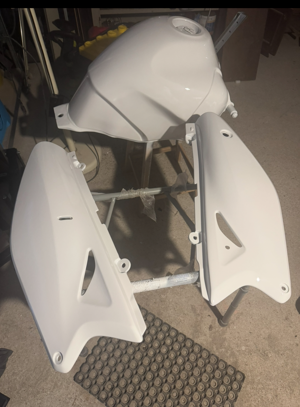

Petit, travail de ces derniers jours,, j’ai pu apprêter toutes les pièces., si tout va bien et que le temps le permet le week-end prochain peinture .😜😝

Première couche

Après remontage du réservoir, premier plein d’essence, et la peinture en bombe bi composant ne tient pas à l’essence, faut tout recommencer😡😡😡😡🤬🤬🤬🤬🤬🤬🤬🤬🤬

Un vernis 2k pour éviter que l'essence attaque la peinture
Re: Projet off road enduro avec ma 650
La qualité des peintures en bombe, je doute toujours, c'est pourquoi je fais tout au pétard avec de la peinture de qualité automobile et n'ai jamais eu de mauvaises surprises dû aux hydraucarbures, et comme on trouve toujours de la solvanté je n'ai pas besoin de cabine

Merci c’est commandé 😉mais il faut tout poncer maintenant pffffff😡

J’ai un petit pistolet de retouche mais j’ ai qu’un compresseur de 50l
