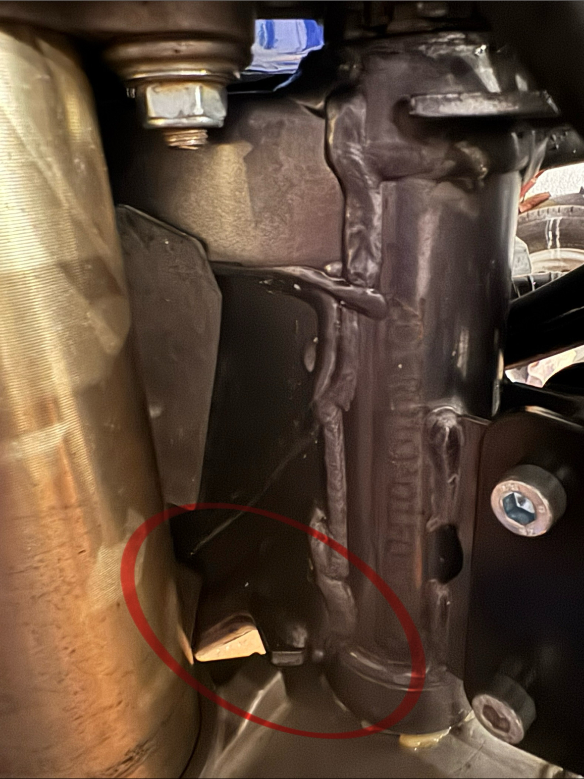

On commence à remonter 🤪 . Pas de chance pour Les butées elles passe moins de 1 mm en dessous de celle du châssis😡😂. Que feriez-vous vous? sinon c’est l’écrou du Pontet qui touche le châssis

Sur mon 350 DR avec fourche de WRF, j'avais rechargé les butées à l'alu en même temps que les autres modifications à effectuer(fixations du bloc compteur).

J’y ai pensé mais pour charger en alu il faut chauffer et l’alu se déforme beaucoup en chauffant, je ne suis pas fane

Oui j'avais fait faire, la soudure alu c'est du travail de pro, ou alors faut s'entrainer beaucoup avant, j'en connais un qui s'entraine, il se reconnaitra :wink:
Tu pourrais percer et tarauder pour mettre une vis butée, mais ça risque d'éclater l'alu un jour sur une grosse gamelle.
Pour ma part les butées ne tombaient pas au bon endroit, donc de toute façon il fallait les reconstruire.

Sur ma 600 j'ai rallongé les butées du cadre suite au montage d'une fourche de wrf450
C'est de l'acier plus facile à souder
Marco peut en parler il a vu la fourche montée

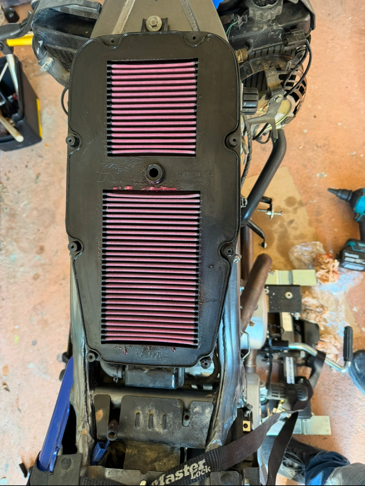

Aujourd’hui changement des soufflets de carbu ,pause de la boîte à aire et remplacement du filtre d’origine par un k&N avec la pulvérisations de son huile de filtration .remplissage de huile moteur avec de la bardhal 10/40 montage de l’échappement et teste😍😍😍😜 hoooo cette sonorité d’un bon bis, cylindre bien libéré😂😂

Tu as pensé aux 2 petits filtres à air auxiliaires ?

Yess mais par contre j’en ai qu un j’ai pris un rouleau a laqué en mousse je l’ai découpé aux dimensions, balancé dessus de l’huile de filtration et voilà😜
Re: Projet off road enduro avec ma 650
Devrait y en avoir un de chaque côté...

Non non je n ai rien de l’autre coté d’ailleurs je n’avais pas ce dépôt là
Ah oui, c'est sur les dernières 600 qu'il y en a 2 !

Mais surveille bien ta mousse bricolée...

Oui je vais la commander à la prochaine commande ça ne saurait tarder😅

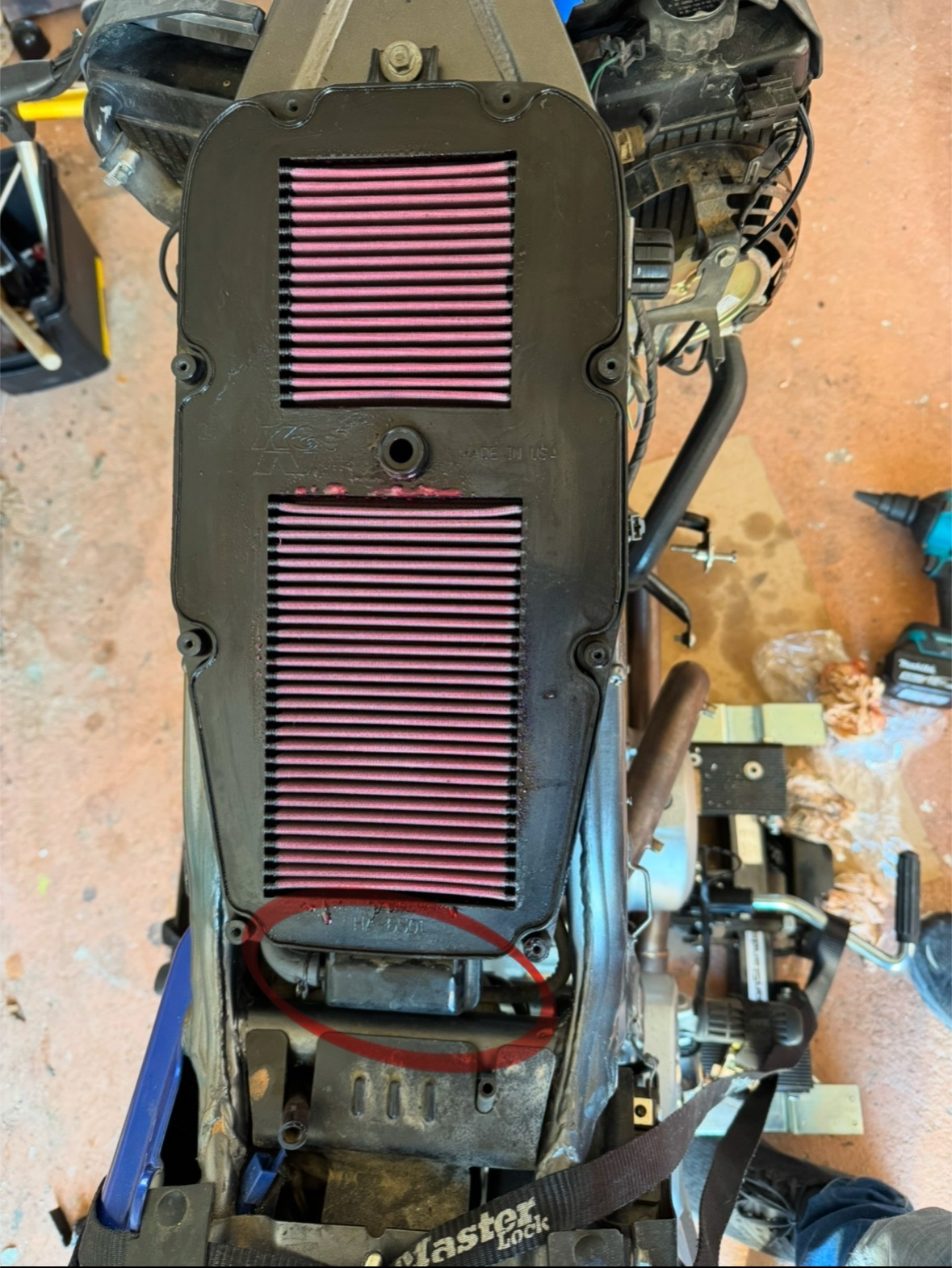

ah tiens intéressant. @Jf2B
Tu saurais me montrer la fixation de cette plaque de plastique ? La mienne n'est pas fixée, je l'ai achetée comme cela.
Tu as mis quoi comme huile de filtration ?
Mon filtre était plein de poussière quand je l'ai sorti. J'habite en Espagne et elle vient d'une région désertique, de la poussière dans les moindres recoins.
Le vendeur m'a dit l'avoir changé il y a peu. C'est un filtre HifloFiltro HFA1615, je crois. Si tu as des conseils de produits pour l'entretenir / le nettoyer, je suis preneur !

J ai pas plus de photo que ça j ai tout remonter 😅 mais ça ne fait que se clisser dessus pour l’huile, j’ai utilisé l’huile hipone de filtration pour filtre de cross enduro
