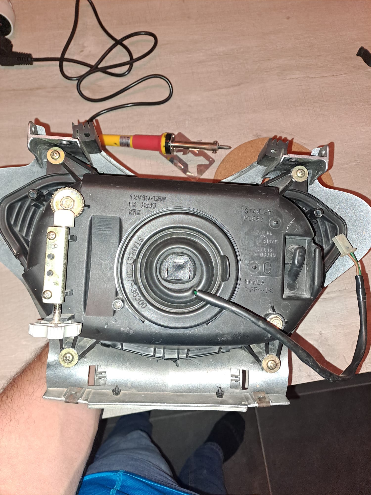

Avant de choisir le phare led je dois vérifier la place disponible dans l'optique. Pour ça il faut l ouvrir et là je m aperçoit qu il y a du mastique autour des ergots de fixation.

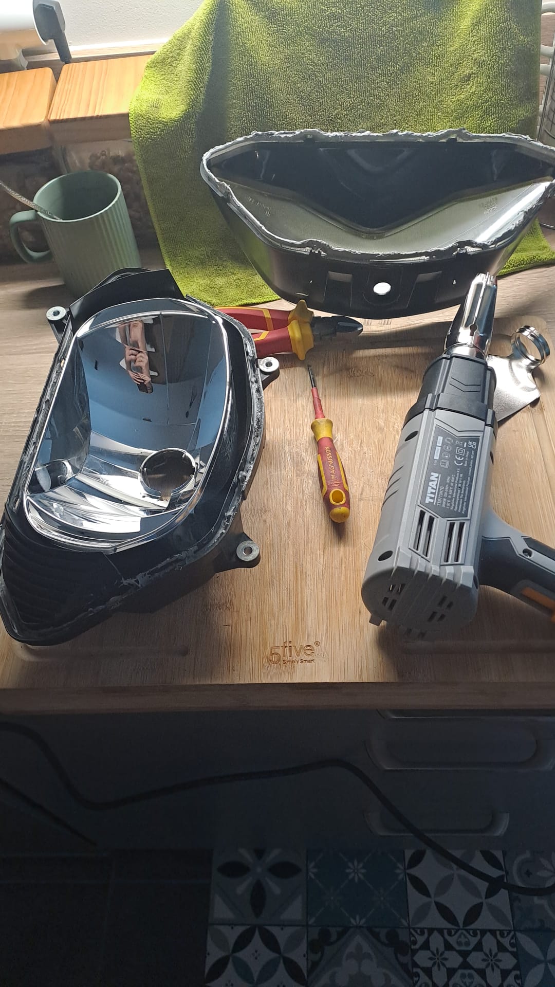

Je commence à l'enlever autour des ergots, j'appuie et tire pour déboîter la face avant du phare. Le bougre, il résiste, rien ne bouge !
Appel à un proche qui m explique que les phares sont souvent collé au mastique et qu'il doit y en avoir sur tout le tour du phare... je m'équipe donc d un décapeur thermique et commence à chauffer.
350°, je vois que le mastique se ramolli, le plastique de l'optique ne réagit pas à la chaleur mais je reste prudent.
J arrive à séparer les 2 pièces. Y a tellement de mastique que s'il n'y avait pas le trou de l'ampoule le phare aurait été étanche jusqu'à -200m :lol:
S ensuit un nettoyage laborieux des 2 pièces pour enlever le mastique.

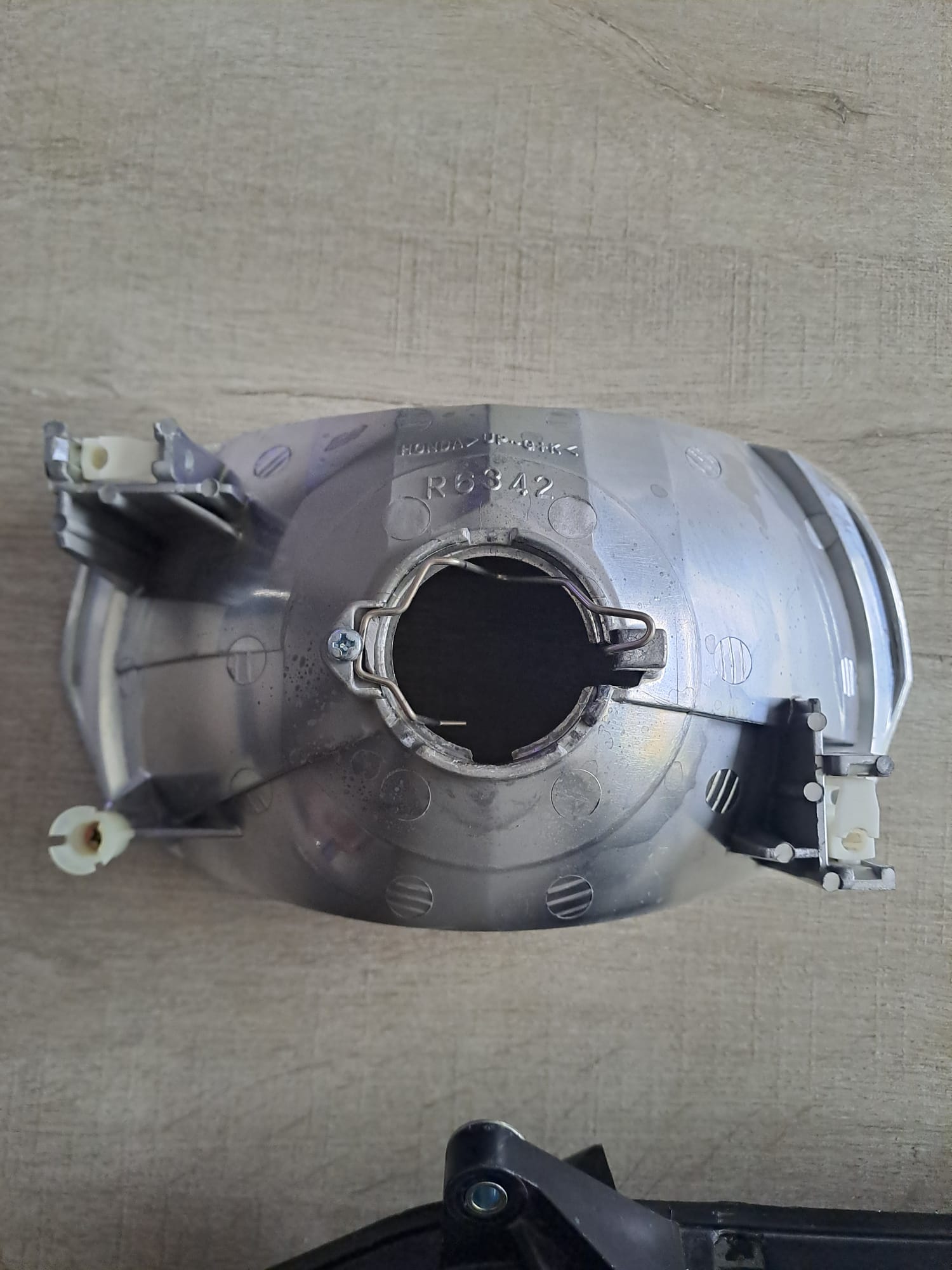

Je sépare ensuite le réflecteur du bloc en plastique, pas de difficulté, 2 vis et une troisième clipsée.

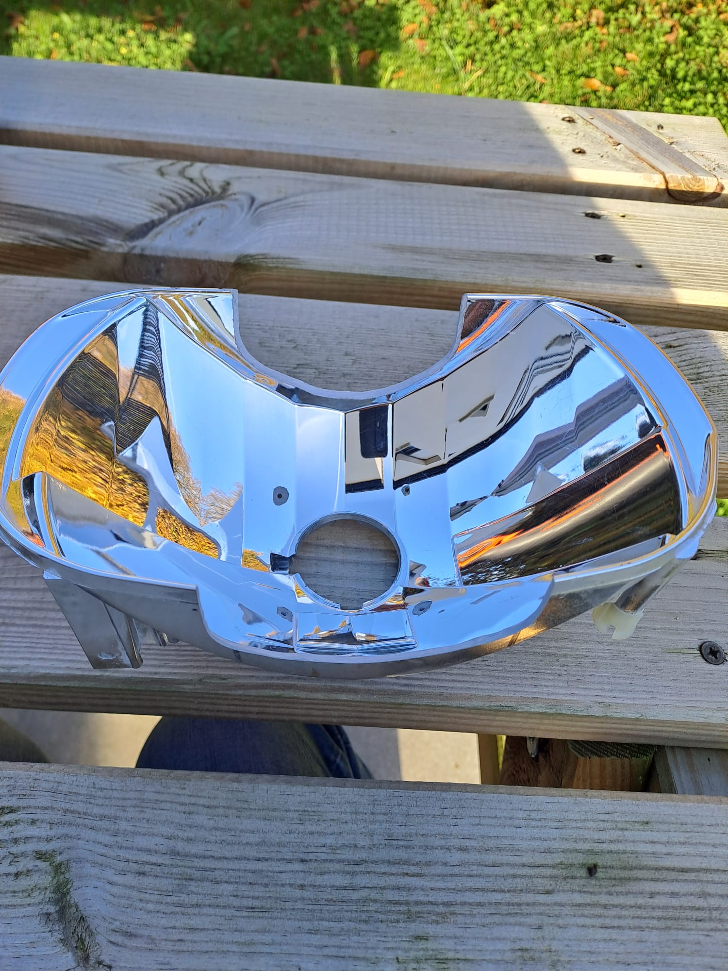

Je poursuit avec l'outil de tout bricoleur qui se respecte Le Dremel !
Petit à petit j'usine le réflecteur pour que le phare Led rentre dedans. C'est ce qui m'a pris le plus de temps parce qu'il ne faut pas aller trop loin.
J'arrive au résultat escompté, le phare est quasiment en contact avec le fond du réflecteur, aligné verticalement et horizontalement.

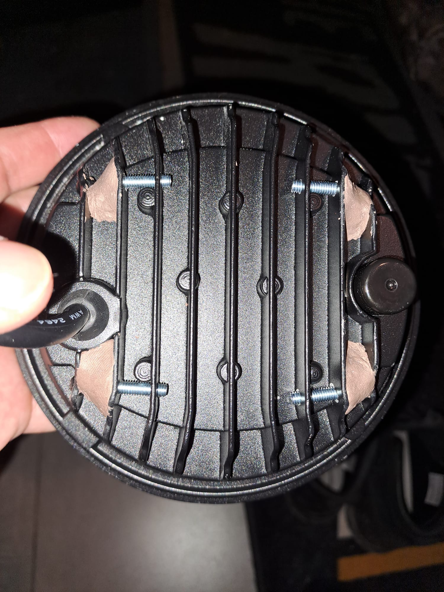

Pour la fixation dans le réflecteur j'ai d'abord pensé à utiliser de la pâte à réparer mais je n'aurais plus pu séparer les 2 éléments.
J'opte pour percer les ailettes de ventilation et insérer des vis. Je les bloque avec la pâte à réparer.
Je fais 4 trous dans le réflecteur pour faire passer un fil de fer qui va passer derrière les vis du phare puis ressort à l'arrière du réflecteur, je fixe le fil.
Par précaution je mets un peu de mastique pour soulager la charge de fixation sur le fil de fer. C'est du Bardahl, le mastique résiste à 250°, on est large !

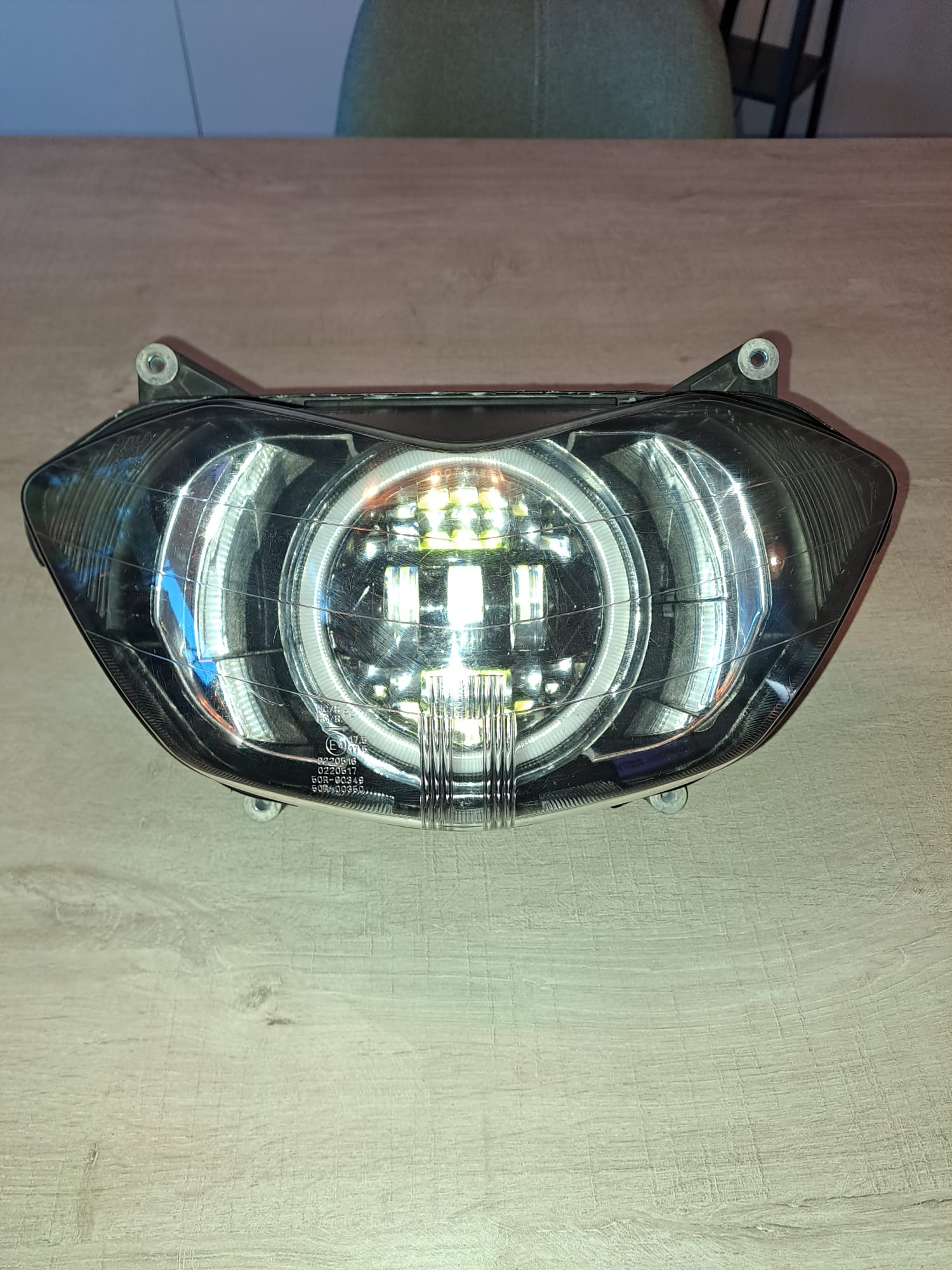

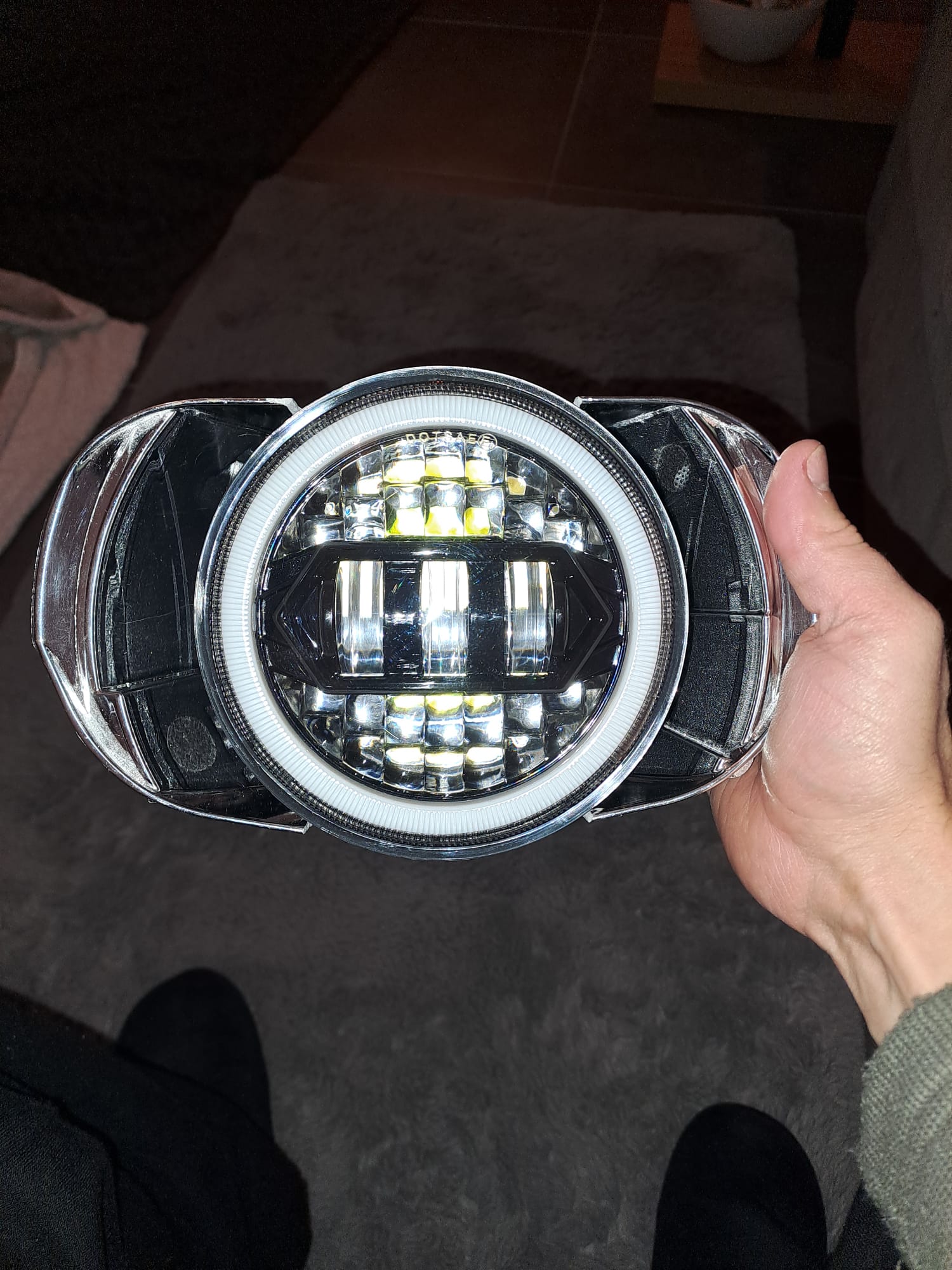

Après avoir testé je remonte l'ensemble et voilà le résultat !
Ça correspond à l'idée que j'avais. Ça me plaît !
Il faut tout de même reconnaître que ça ne reste qu'un phare led à 50 euros. Ça éclaire correctement mais c'est pas Las Vegas non plus !
Après mettre 600 euros pour un optique haut de gamme, il y'a un pas que je ne franchirai pas !

Beau travail, c'est bien intégré et très discret :bravo

Fallait oser, tu l'as fait et tu peux être fier du résultat, c'est proprement fait :bravo
Tu as bien fait de rajouter le collage au silicone, l'air de rien, quand tu prends des chemins avec ta moto, la tete de fourche (et pas que) doit tenir pour absorber les chocs et vibrations.
As-tu quand même gagné en qualité / puissance d'éclairage par rapport à l'origine ? En te lisant, peut-être une fausse interprétation de ma part, mais tu sembles mitigé .....

J'ai gagné en puissance et en largeur d'éclairage mais j'avais une ampoule standard donc je pense que je reste bien en deçà de la puissance d'une ampoule Led avec système de refroidissement. Effectivement j'aurais apprécié un qualité un peu supérieure mais je n'ai pas trouvé plus puissant avec cette taille. Il y a mieux mais c'est avec des phares de 7 pouces et ça ne passe plus du tout dans l'optique de phare !
