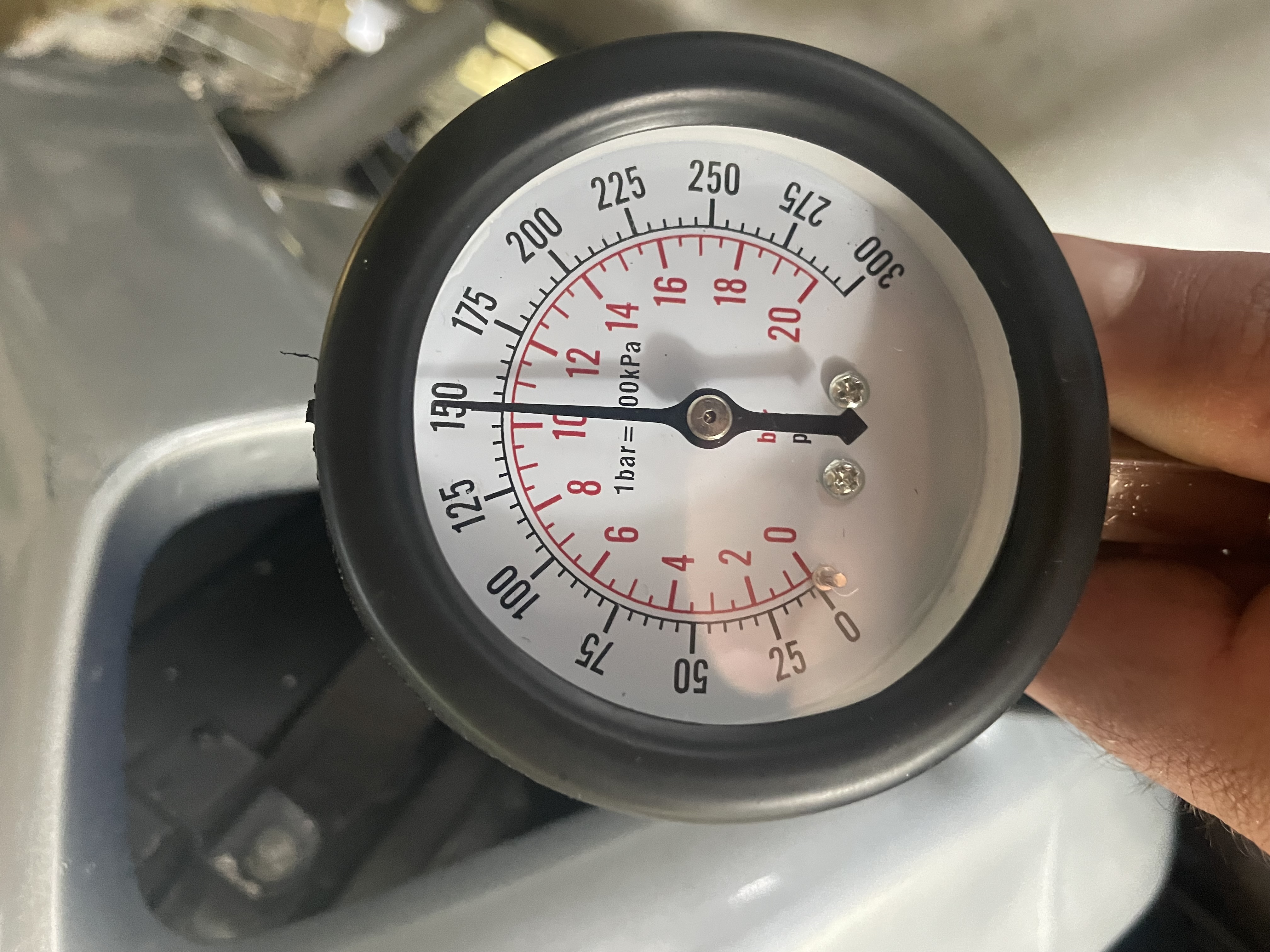

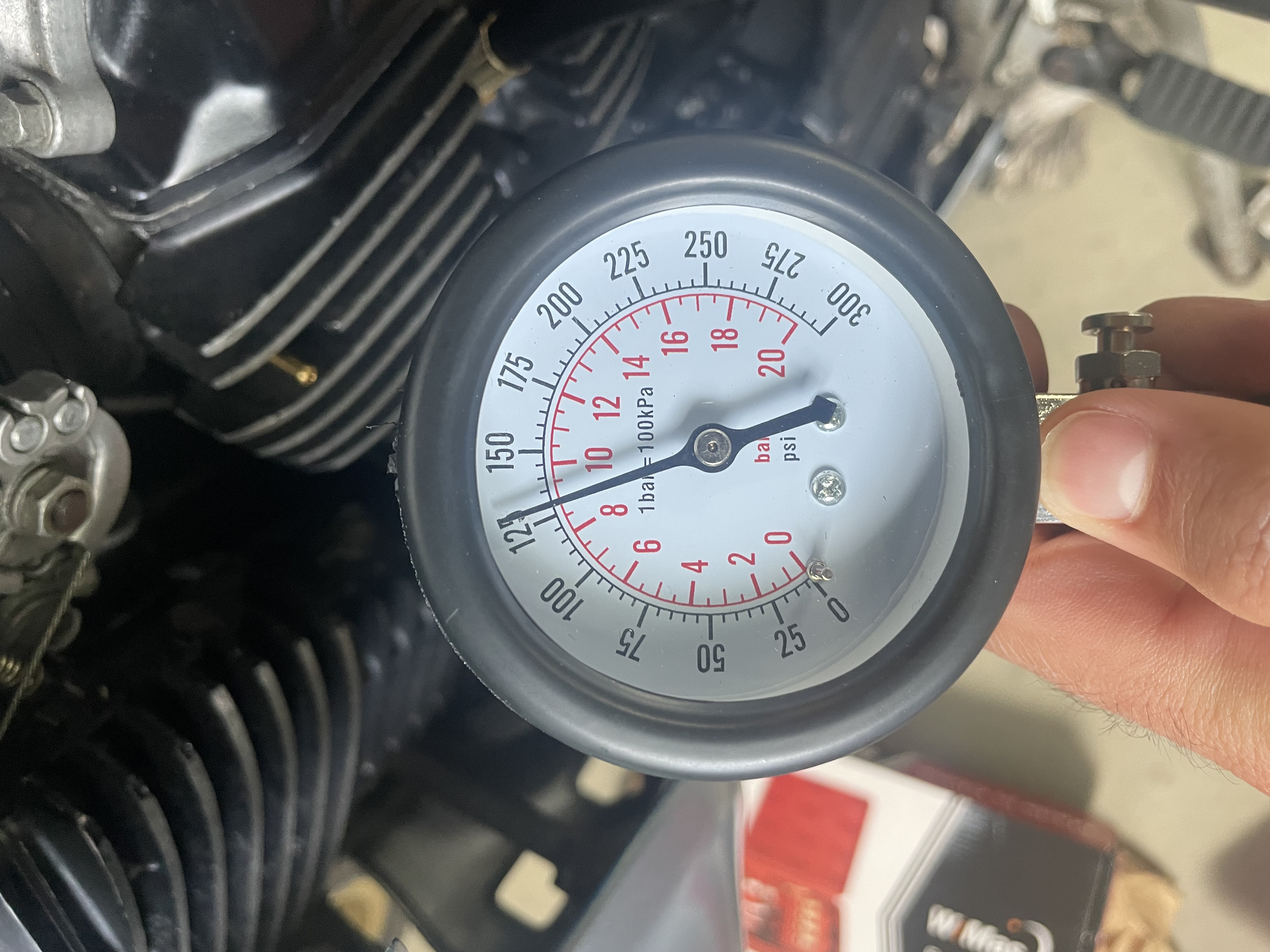

@marcopolo @Flan Salut les gars,
Le colis est arrivé, j'ai pu prendre les mesures de compression, le verdict :
- Cylindre avant: 10,5 bars
- Cylindre arrière: 9 bars
J'ai rajouté quelques gouttes d'huile dans le cylindre arrière, verdict:
- Cylindre arrière + huile: 11 bars

C'est des mesures à froid ?
Si oui, c'est bon, voir très bon comme valeur.
Ton problème d'huile ne vient pas de là

9 et 10,5 à froid, c'est de bonnes valeurs.
Si tu m'avais dit 6 et 7, là je t'aurais dit oui il y a un problème.

Comme dit Marc, ça met hors de cause la segmentation et les soupapes.

Non, ça veut dire que la segmentation est ok (un tout petit peu en dessous de la norme pour l'ar mais pas alarmant) et que les soupapes sont étanches sur leur siège.

Mesures de compression : à froid, poignée grande ouverte

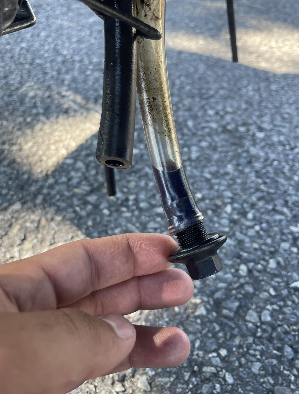

- 95% de mon huile coule par la durite qui à la base sort du cache culbuteur et passe par la boîte à air, celle-ci étant transparente je la vidangeais dès que je voyais qu'elle était remplie, j'avais mis un bouchon de vidange pour pas que ça se déverse sur la route (et elle se remplie très vite, en 1h de roulage, voire photo après 15 minutes).

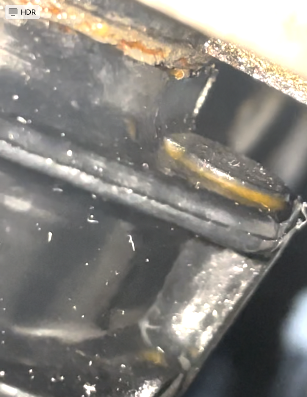

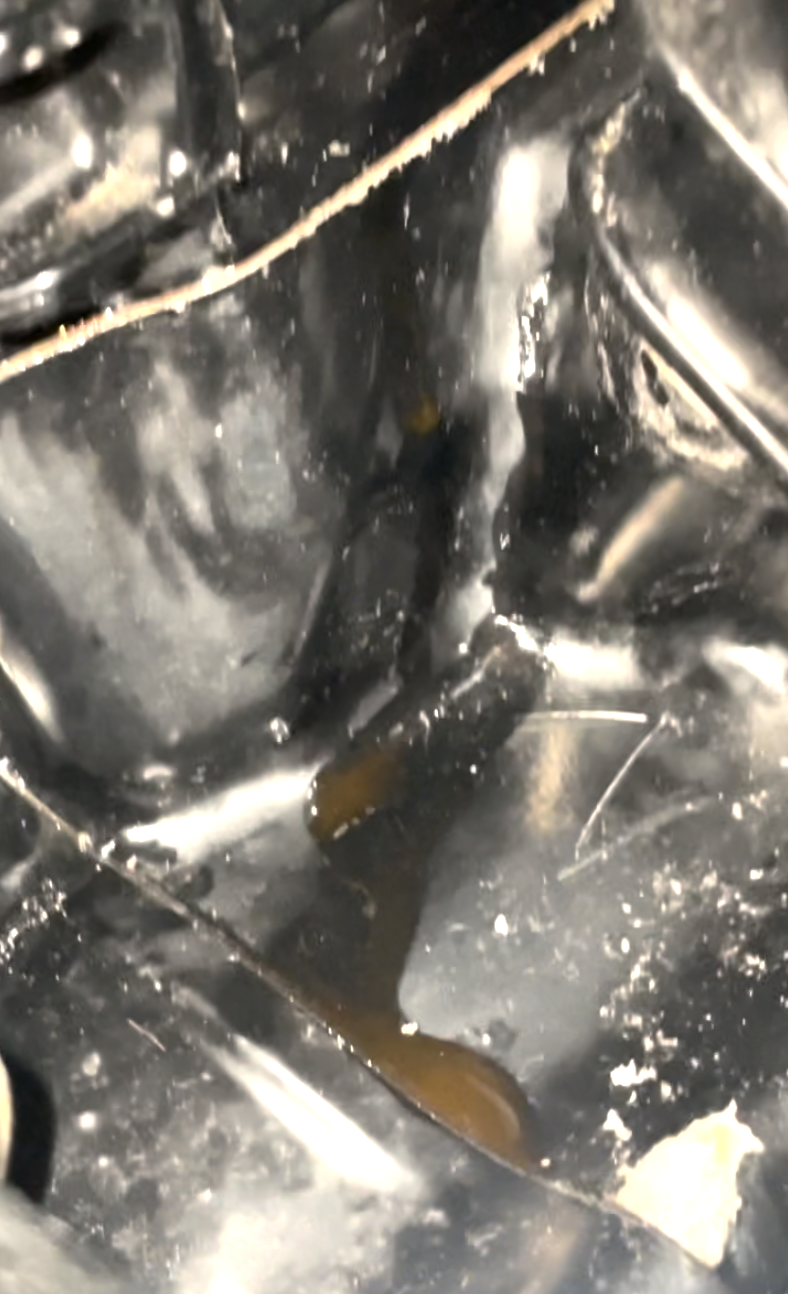

- 5% des fuites viennent de suintements sur les différents joints (comme si il y avait une surpression ou une huile pas assez visqueuse alors que j'utilise de la 10W40 semi synthèse comme préconisée. On voit pas très bien sur les photos mais les joints de culasse, d'embase, le grand joint carter par le haut suintent et sont humides au touché, ça sort clairement par les joints. A savoir que mes joints culbuteurs ne fuient pas du tout, j'ai déjà changé l'arrière. Les pipes d'admissions ne fuient pas non plus, les suintements sont bien de l'huile au touché.
