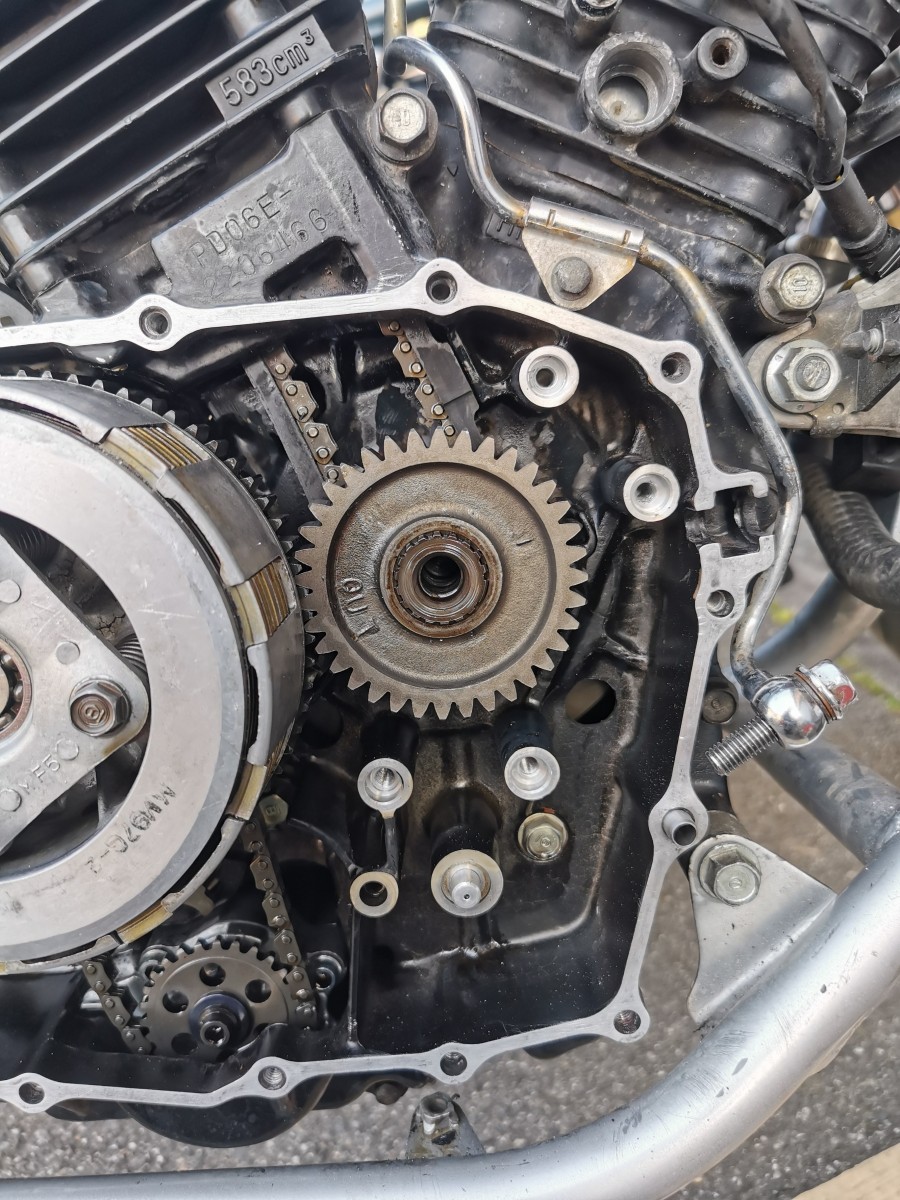

Je viens d'acheter un nouveau moteur PDO6E pour ma Transalp qui avait déja un PDO6E sauf que j'ai un problème au niveau d'un capteur dans le carter d'embrayage, ce ne sont pas les mêmes !
Je ne sais pas ce que je dois faire, dois-je adapter le faisceau électrique ou je dois changer les pièces mécaniques d'un moteur a l'autre ?
L'ancien moteur : Le nouveau moteur : Aidez-moi SVP je commence à être en sueur...

Il faut intervertir les capteurs et doigt d'allumage
Ton ancien moteur viens d'une T@ PD06 (deux CDI) et le nouveau d'une T@ PD10 (1 TCI)

Oui,si tu remplace ton moteur de PD06 par un PD10 ou inversement, il faut permuter les capteurs et doigt d'allumage

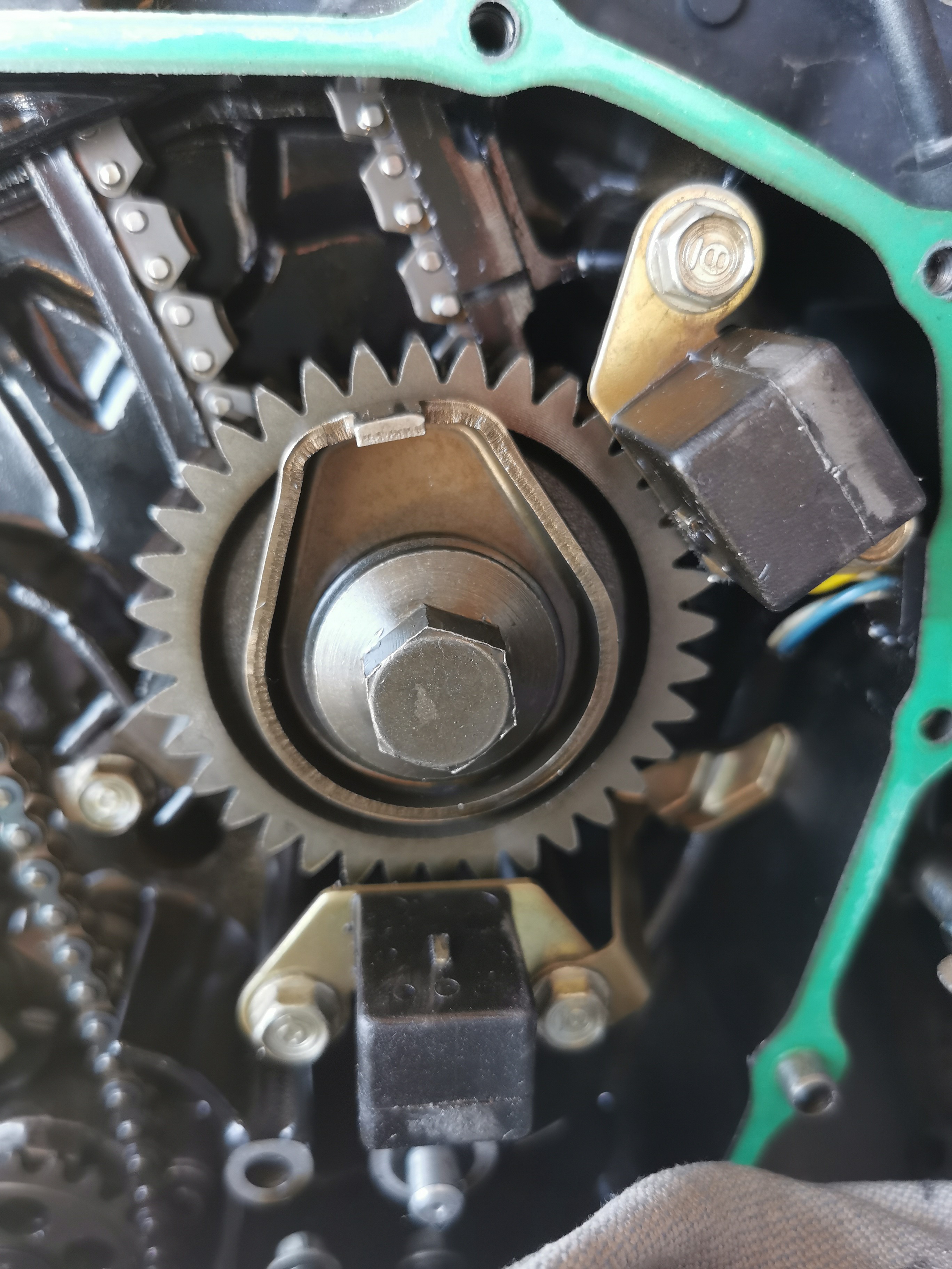

Alors j'ai pu faire tout les changements nécessaires, ce n'était pas si dur que ca en effet.
Merci beaucoup à Brunoma pour ses conseils !
Donc voila le doigt d'allumage à changer Apres avoir démonté le gros boulon et le capteur, c'est venu facilement avec la clé à choc, ne pas oublier de coincer un chiffon entre l'embrayage et l'engrenage du doigt d'allumage pour éviter que ca tourne. Il y a un détrompeur sur l'axe donc pas possible de tout décaler
Ensuite on démonte la même chose sur l'autre moteur. Par contre pour sortir le gros boulon j'ai vraiment eu du mal, meme avec une visseuse à choc à 400nm, j'ai du prendre une barre avec une rallonge d'1m50 et voila le résultat final

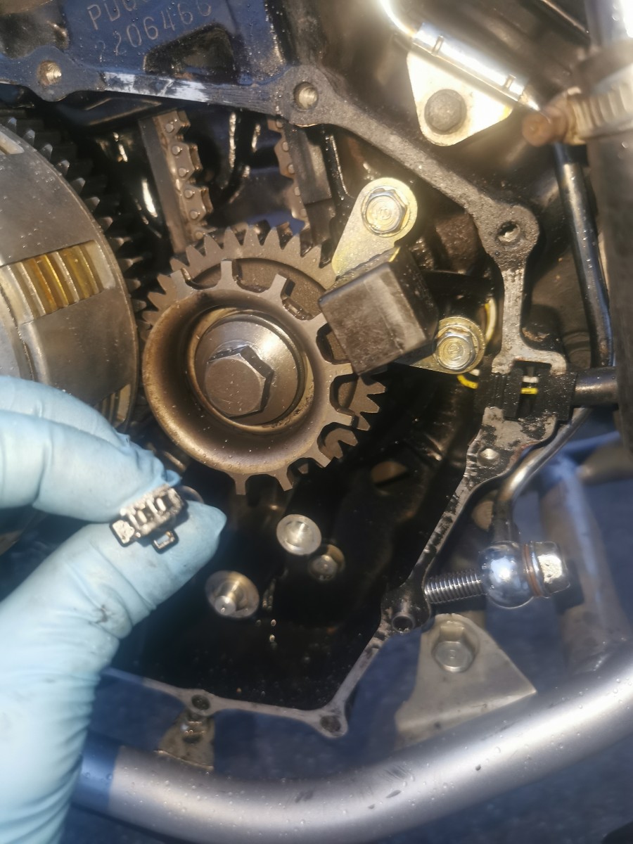

Sur cette photo , il y a un truc mal positionné !
C'est la barrette qui maintient le fil au fond du carter moteur , afin qu'il ne se prenne pas dans le pignon...
Compares sur la photo avant démontage...

Ah ouai bien vu !!!
Merci !
Je vais modifier ca
