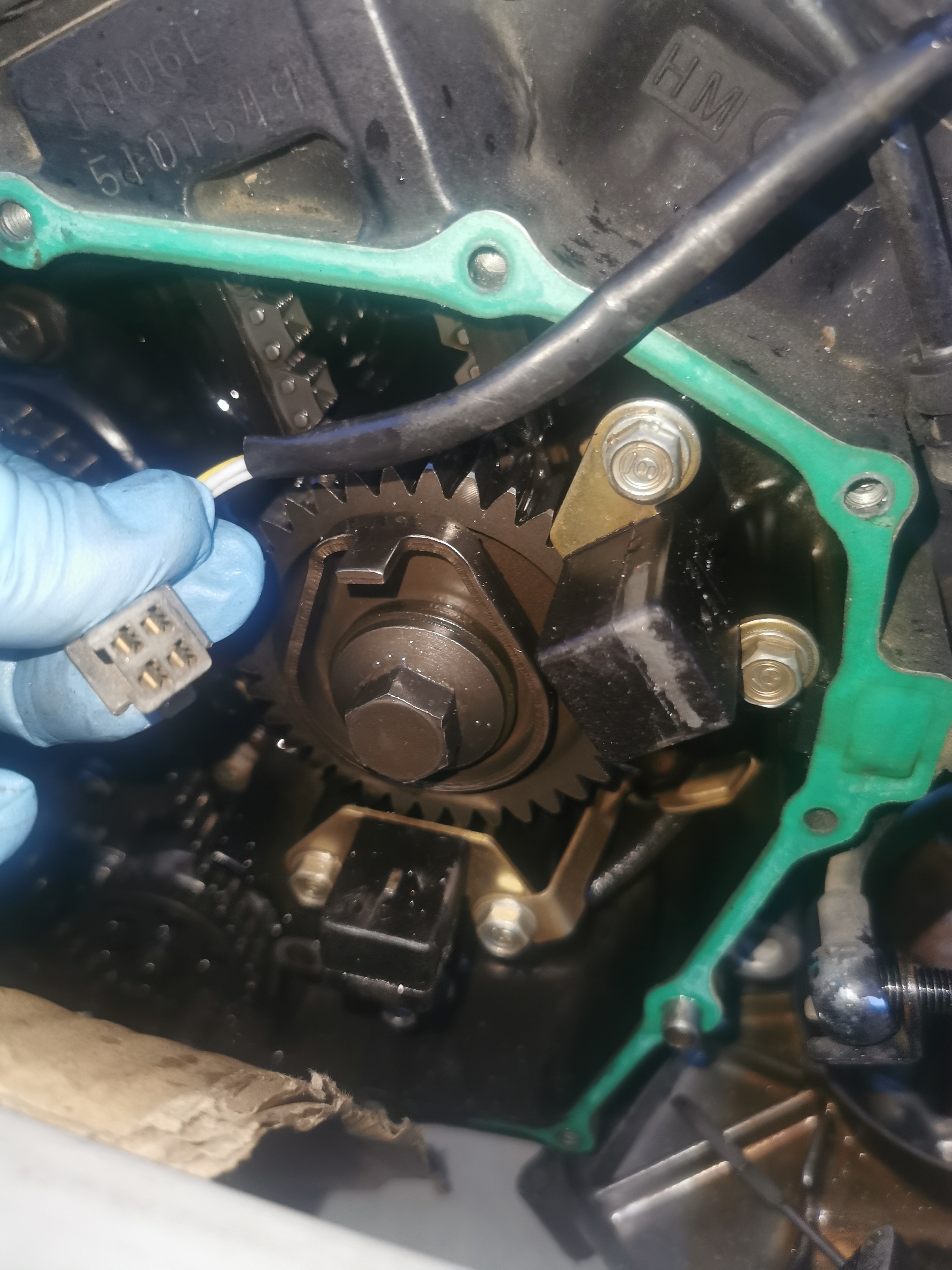

Alors j'ai pu faire tout les changements nécessaires, ce n'était pas si dur que ca en effet.
Merci beaucoup à Brunoma pour ses conseils !
Donc voila le doigt d'allumage à changer Apres avoir démonté le gros boulon et le capteur, c'est venu facilement avec la clé à choc, ne pas oublier de coincer un chiffon entre l'embrayage et l'engrenage du doigt d'allumage pour éviter que ca tourne. Il y a un détrompeur sur l'axe donc pas possible de tout décaler
Ensuite on démonte la même chose sur l'autre moteur. Par contre pour sortir le gros boulon j'ai vraiment eu du mal, meme avec une visseuse à choc à 400nm, j'ai du prendre une barre avec une rallonge d'1m50 et voila le résultat final

Sur cette photo , il y a un truc mal positionné !
C'est la barrette qui maintient le fil au fond du carter moteur , afin qu'il ne se prenne pas dans le pignon...
Compares sur la photo avant démontage...

Ah ouai bien vu !!!
Merci !
Je vais modifier ca
