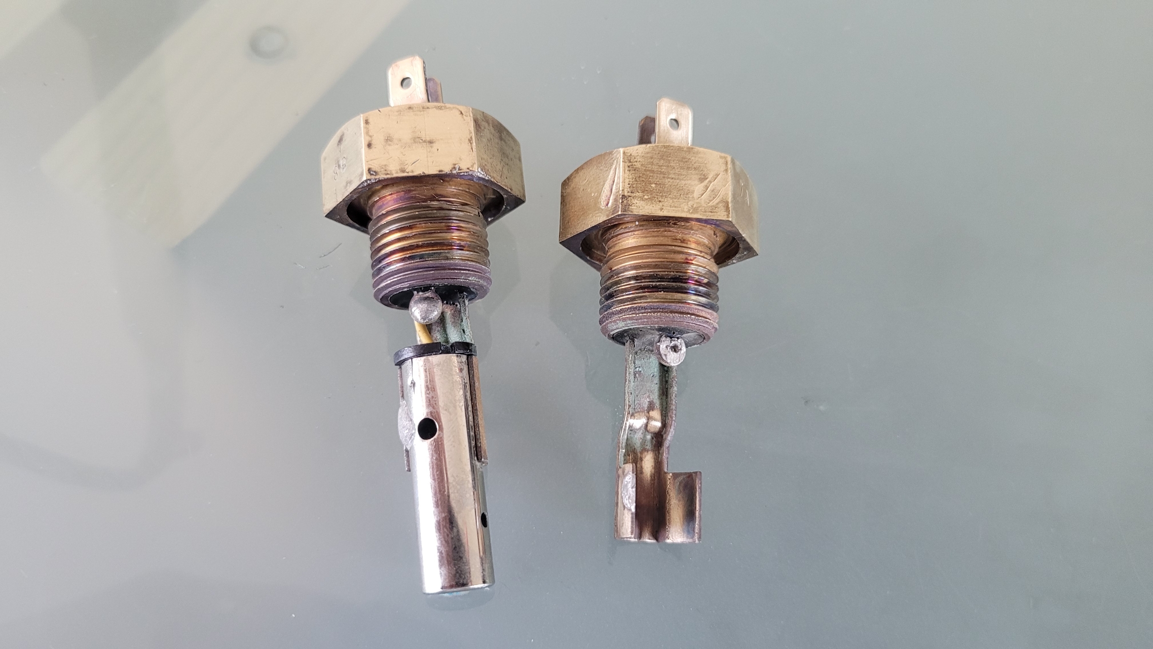

Au tour de la thermistance réserve qui est HS. J'ai trouvé la pièce chez Alirapide , sont forts ces chinois

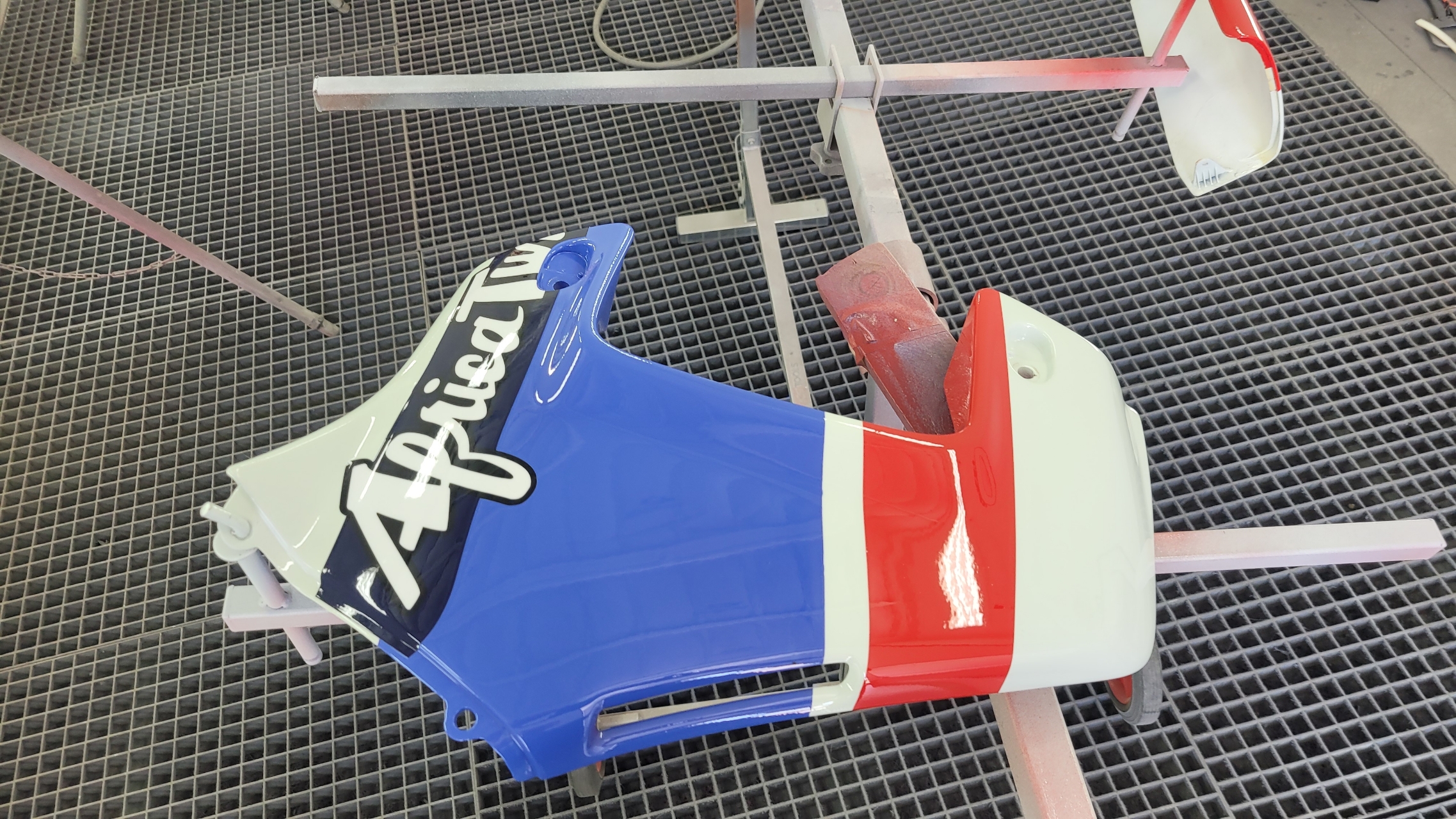

On y est les gars, le grand jour pour moi car ça se concrétise !
Un garagiste que je connais ma gentiment donné accès à sa cabine de peinture je vais donc pourvoir faire ça dans des conditions idéales.
@Flan j'ai amené mon nouveau pote avec moi
Le bout du garde-boue a été peint en noir, ce sera la seule partie non peinte en blanc tout le reste le sera afin d'obtenir un fond uniforme pour les autres couleurs.
Vient ensuite le délicat et fastidieux traçage et marouflage des lignes avec pour repères les anciennes traces sur l'intérieur des carénages et les côtes que @Brunoma18 et @jimmy73sa m'ont données ici : viewtopic.php?t=37511 et un grand merci à toi @Brunoma18 pour le galbe que tu m'as envoyé, regarde comme il a bien été utile
Et c'est parti pour les couleurs !!!
J'assemble alors réservoir, flancs et tête de fourche pour l'alignement et la pose des stickers. Je n'ai volontairement pas fait le bleu sur la tête de fourche car je veux d'abord poser dessus le petit stickers bleu foncé que tout soit bien aligné
J'étais tellement concentré pour la pose des stickers et j'ai tellement galéré que j'en ai oublié de faire des photos. J'ai galéré car ils étaient un peu épais et entre le forme du réservoir , l'alignement des hauteurs et des inscriptions franchement j'en ai c..é !
Plus qu'à vernir tout ça les copains !!!!
