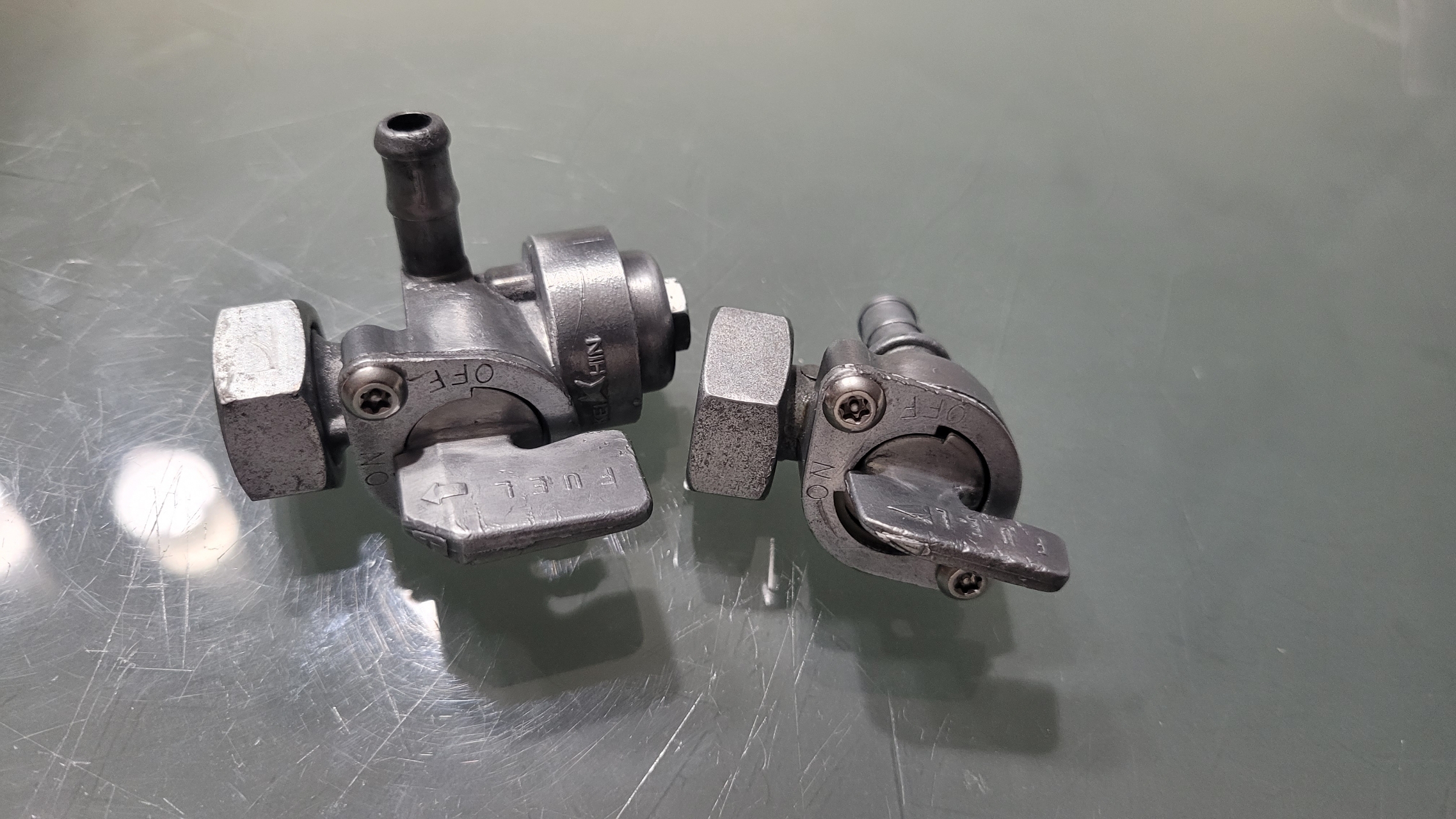

Donc, pour continuer j'ai refait les robinets d'essence, et j'ai bien fait les joints étaient bien morts sur l'un des deux.
J'ai commandé ces nouveaux joints mais au remontage c'était la galère, ils ne s'emboitaient pas bien et par la suite me suis rendu compte que robinet fermé ça coule toujours un petit peu. Faudra que je reprenne ça plus tard.
Perçage , taraudage et remontage avec des vis. Alors j'ai taraudé 4 mm mais à refaire ce serait à 3 car le filetage passe très près du bord intérieur du robinet.
Les joints x-ring ce sont ceux-ci : https://www.123roulement.com/joint-etan ... br70-n4019

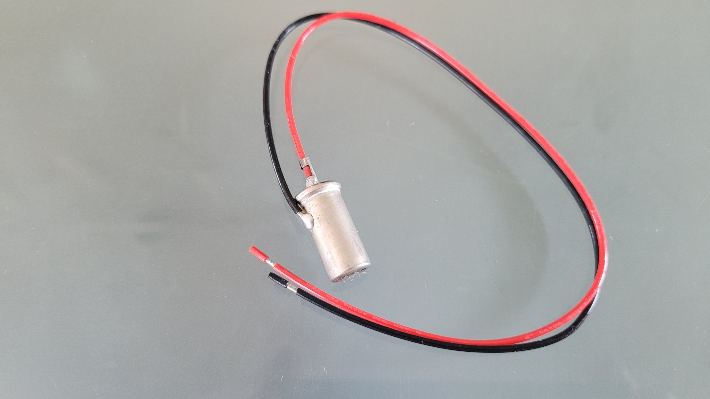

Au tour de la thermistance réserve qui est HS. J'ai trouvé la pièce chez Alirapide , sont forts ces chinois thx

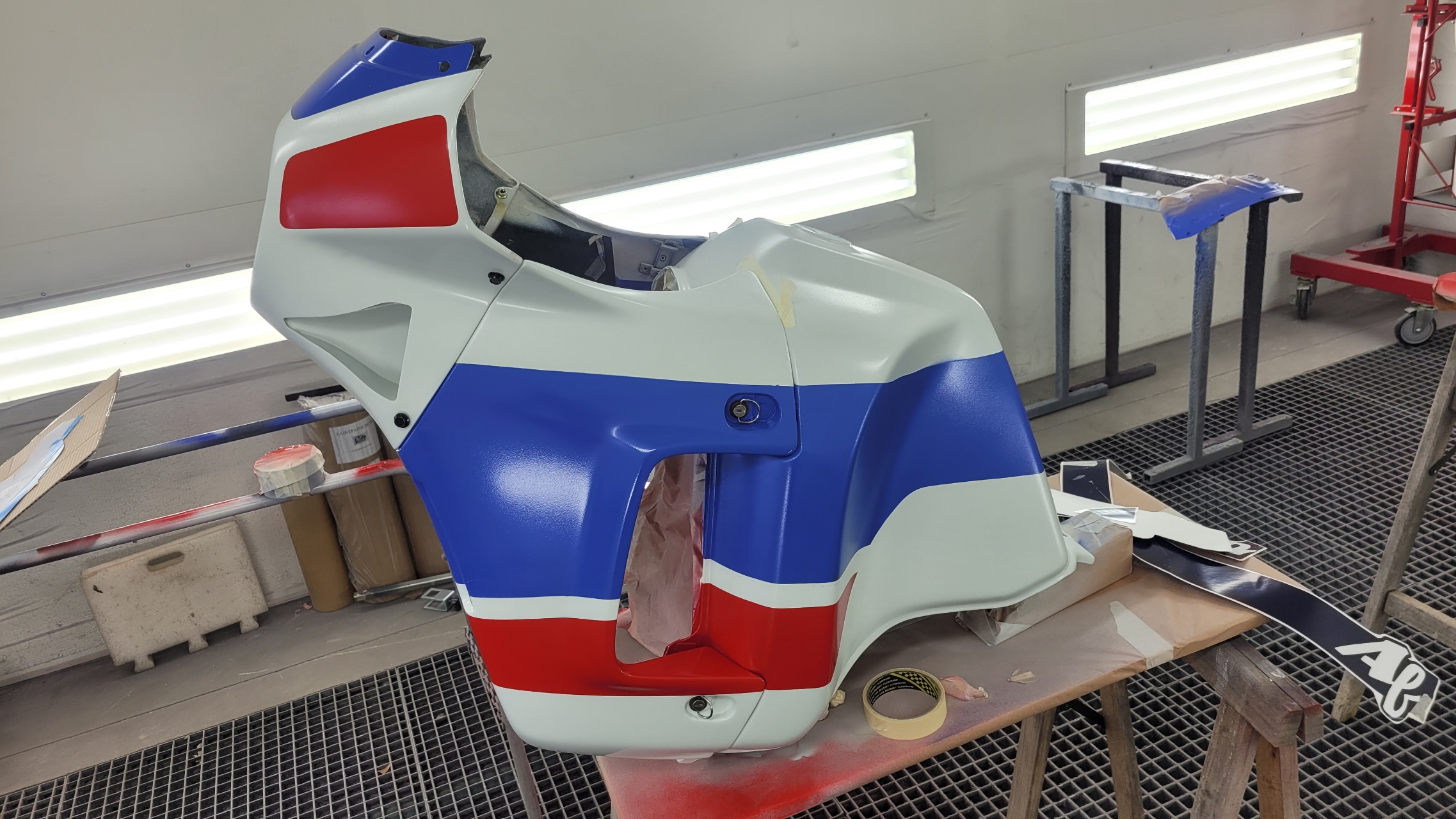

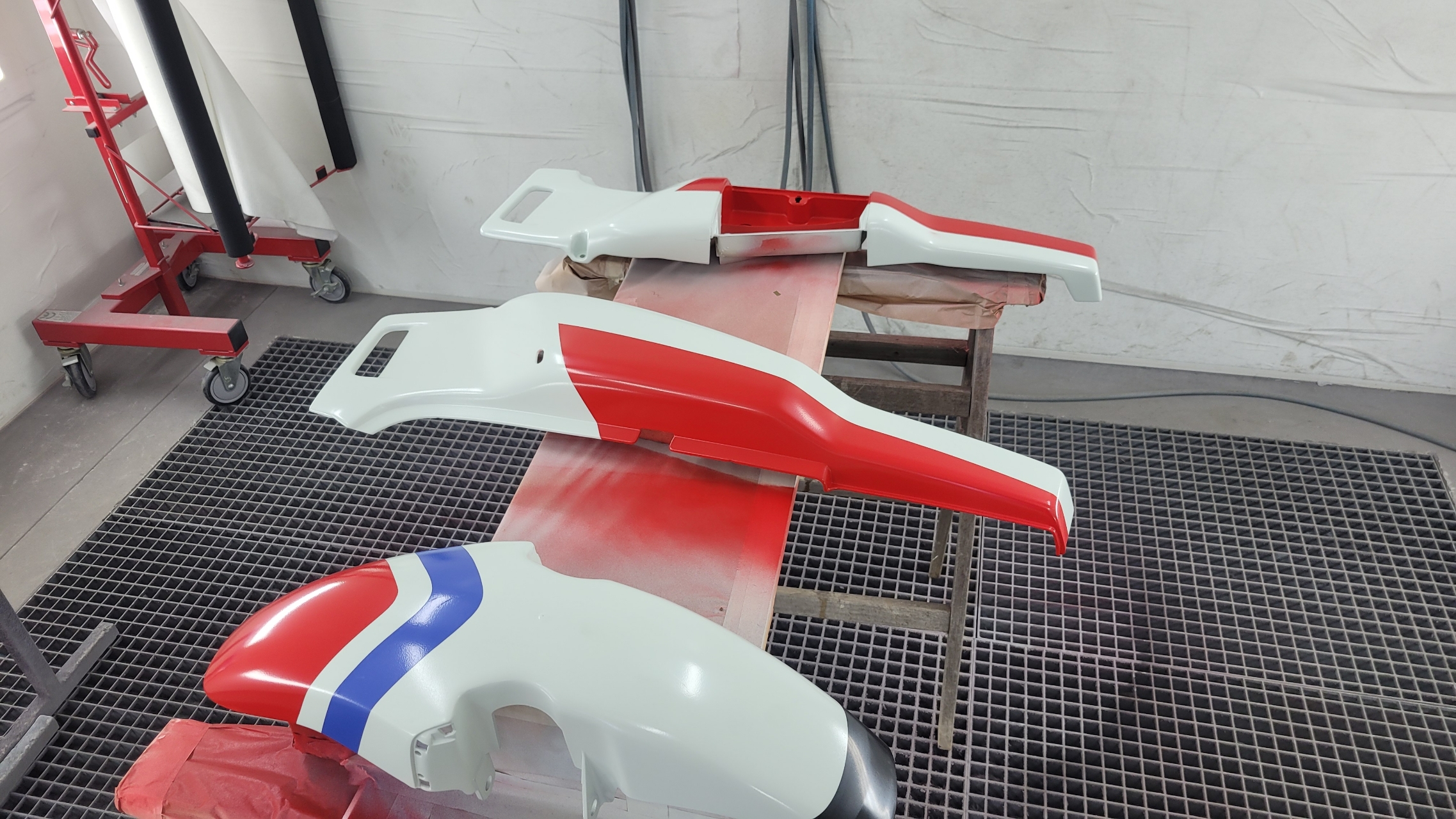

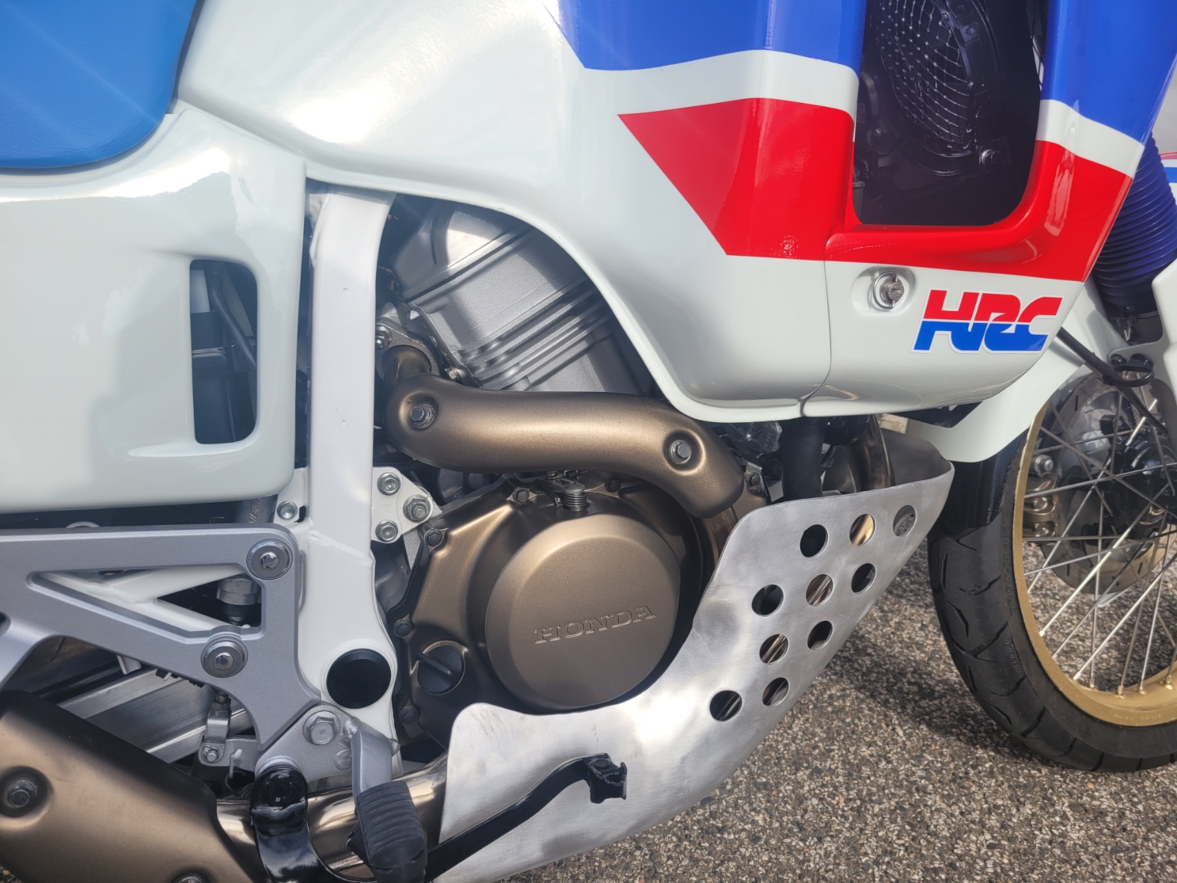

On y est les gars, le grand jour pour moi car ça se concrétise !
Un garagiste que je connais ma gentiment donné accès à sa cabine de peinture je vais donc pourvoir faire ça dans des conditions idéales.
@Flan j'ai amené mon nouveau pote avec moi
Le bout du garde-boue a été peint en noir, ce sera la seule partie non peinte en blanc tout le reste le sera afin d'obtenir un fond uniforme pour les autres couleurs.
Vient ensuite le délicat et fastidieux traçage et marouflage des lignes avec pour repères les anciennes traces sur l'intérieur des carénages et les côtes que @Brunoma18 et @jimmy73sa m'ont données ici : viewtopic.php?t=37511 et un grand merci à toi @Brunoma18 pour le galbe que tu m'as envoyé, regarde comme il a bien été utile
Et c'est parti pour les couleurs !!!
J'assemble alors réservoir, flancs et tête de fourche pour l'alignement et la pose des stickers. Je n'ai volontairement pas fait le bleu sur la tête de fourche car je veux d'abord poser dessus le petit stickers bleu foncé que tout soit bien aligné
J'étais tellement concentré pour la pose des stickers et j'ai tellement galéré que j'en ai oublié de faire des photos. J'ai galéré car ils étaient un peu épais et entre le forme du réservoir , l'alignement des hauteurs et des inscriptions franchement j'en ai c..é !
Plus qu'à vernir tout ça les copains !!!!
C'est le pied !
De retour à le maison, je refais les intérieurs des flancs et de la Tdf en noir comme à l'origine car ils sont apparents
Puis pose du reste des stickers. Alors pourquoi vernir ceux du réservoir (et par uniformité les flancs et la Tdf) et pas les autres ? Parce que sur le réservoir c'est obligatoire par rapport à l'exposition à l'essence. Pour les autres , et bien s'il faut les changer (suite à une chute par exemple) , par dessus le vernis on décolle, on repeint on recolle les nouveaux. Dessous , il faut décaper tous le vernis pour aller les chercher et c'est galère . Voilà pourquoi cette décision.
Avant de remonter, je bricole un petit truc pour installer volmètre/usb sur le tableau de bord .
Protection chaleur côté échappement
J'ai oublié pour la selle, elle a été refaite par un sellière installée du côté de la grande motte dans le 34, si besoin coordonnées en MP, super boulot.

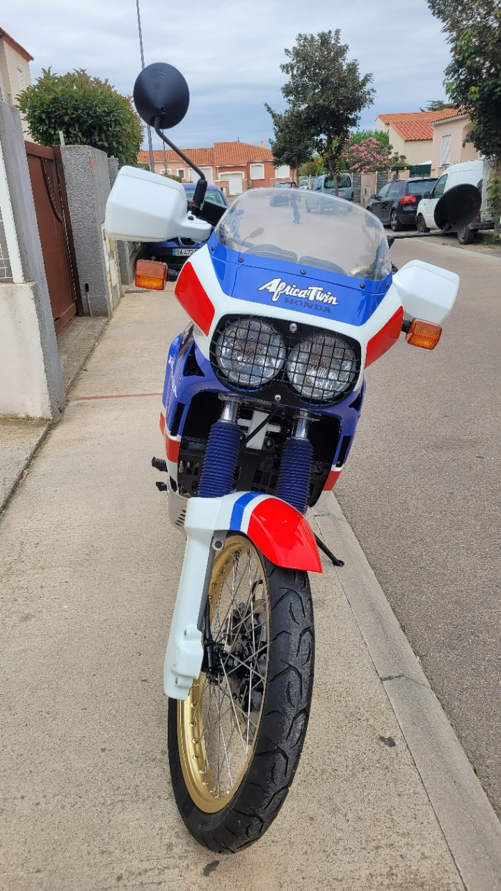

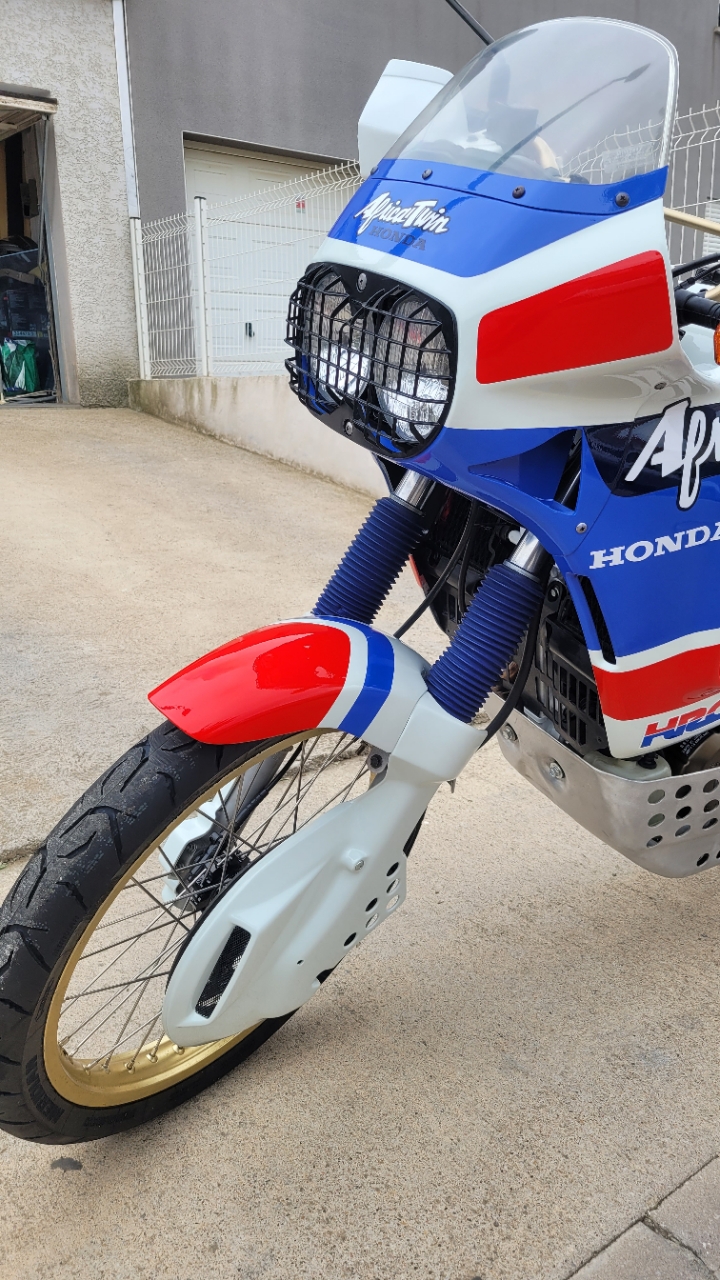

On remonte et C'EST FINI LES COPAINS !!! :gloup :supercontent :dada :youpiii
( Depuis les photos j'ai procédé à un réglage des supports de la Tdf car elle reculait trop sur les flancs et les stickers étaient mal alignés...)
Elle roule nickel, même en rodage c'est du bonheur cette moto, super agréable à conduire, j'adore :love2 :love2 :love2

@TiTi une vitrine ce serait dommage, je roule avec tous le jours depuis qu'elle est terminée mais c'est une idée à retenir
Franchement je me régale à son guidon, je la trouve super maniable et secure
